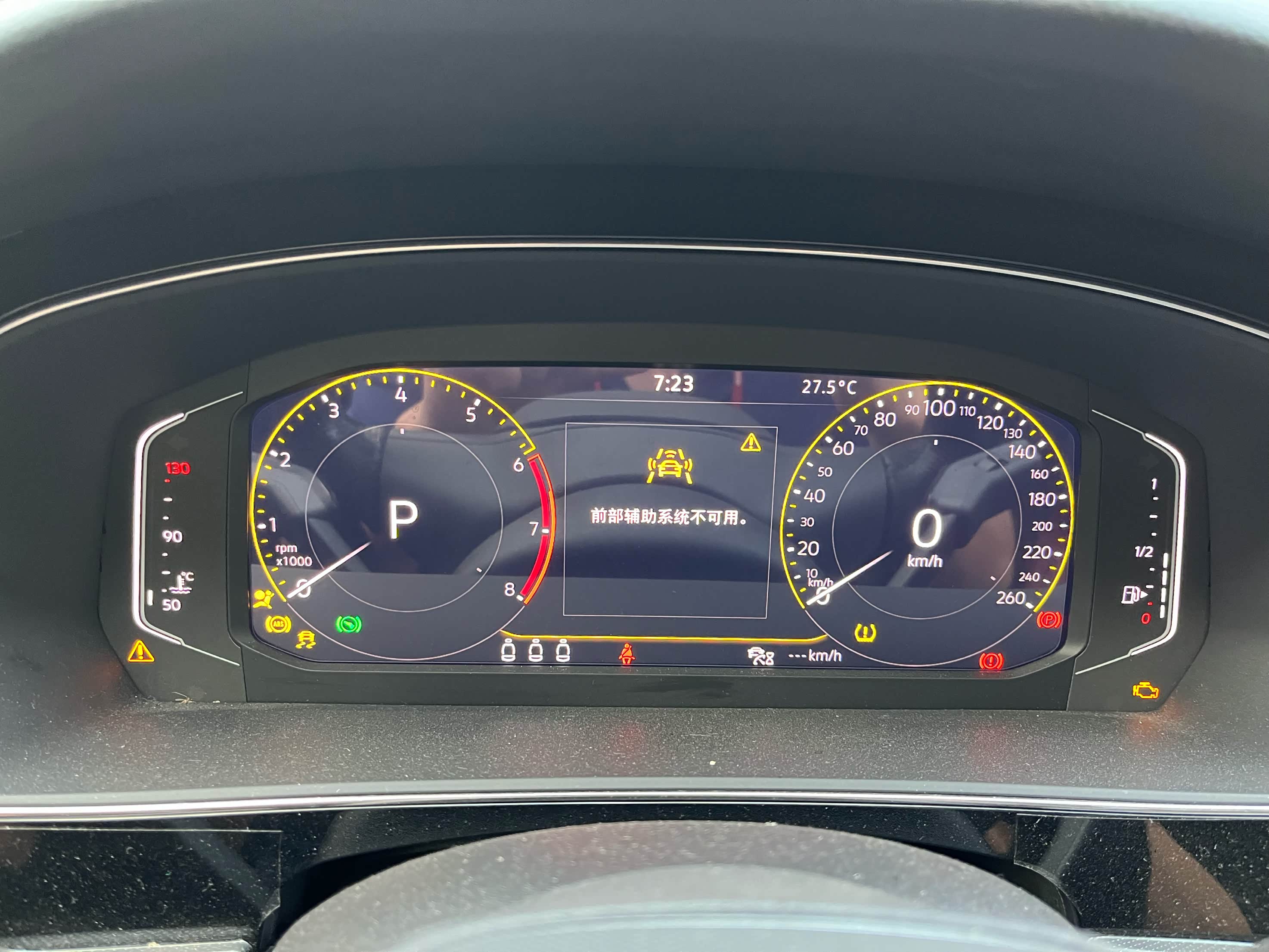

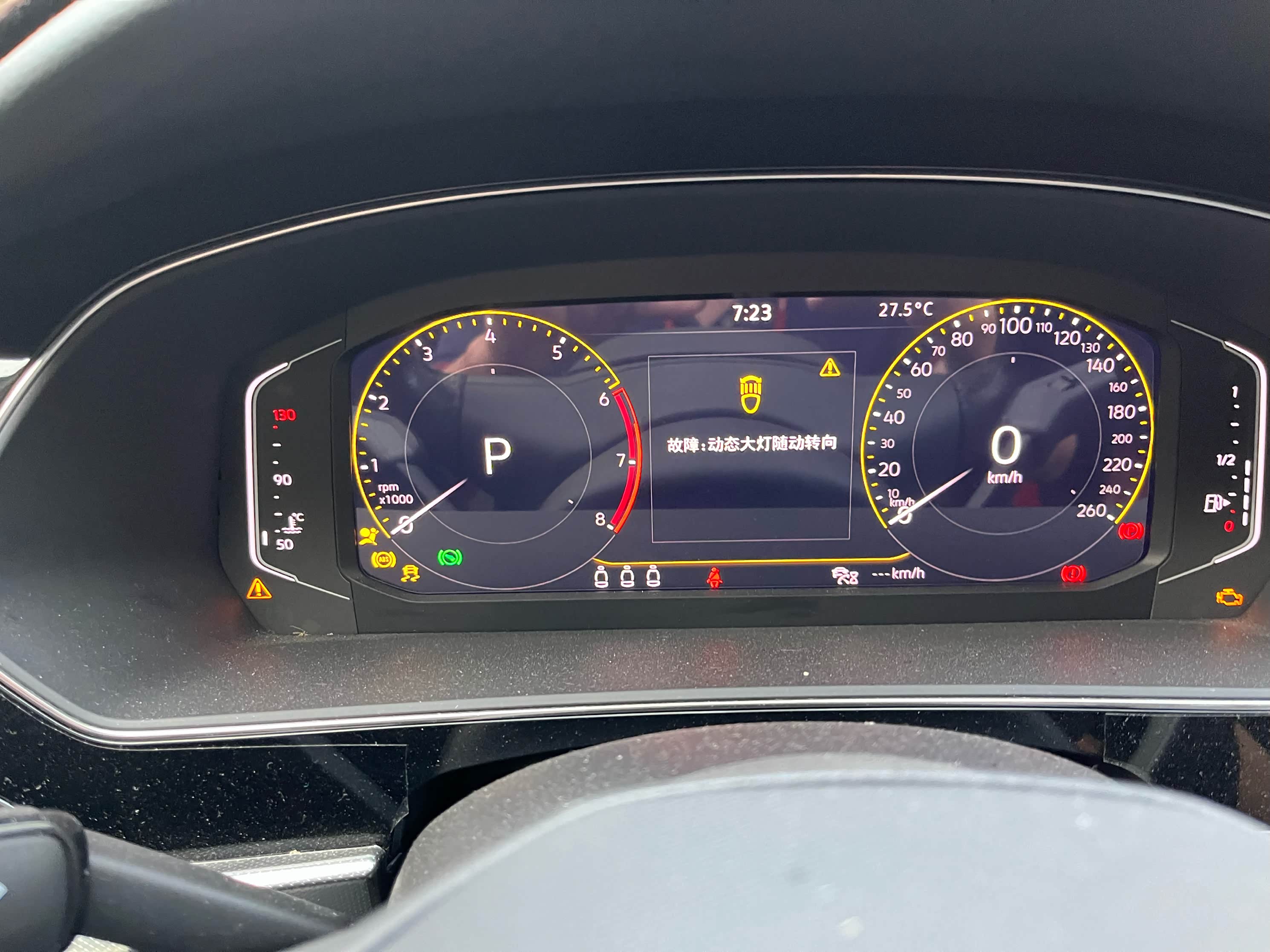

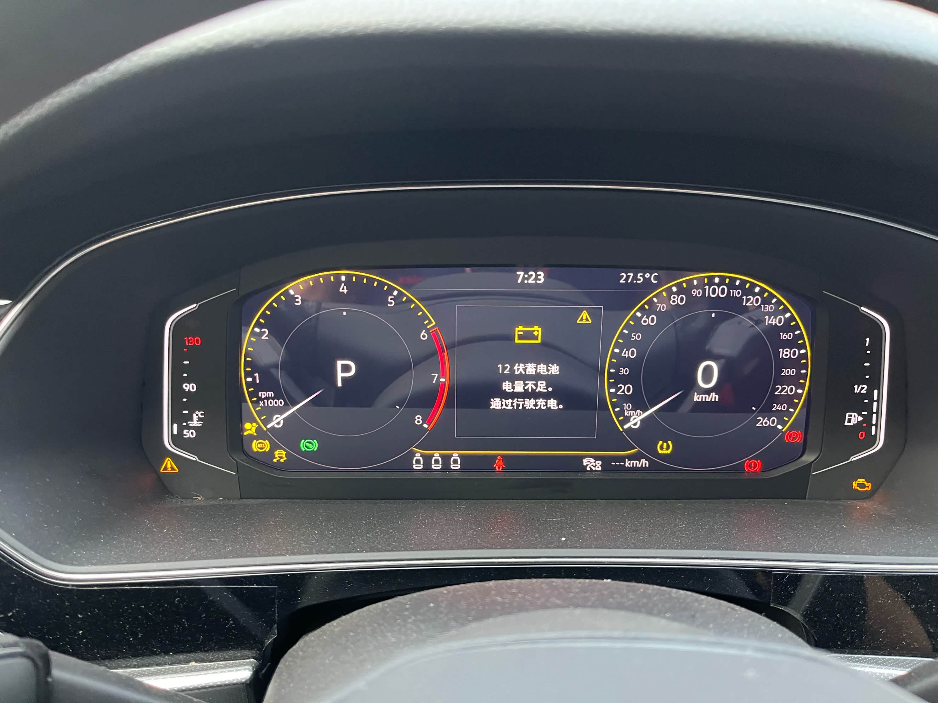

清晨我和往常一样准备开车去上班,当我转动钥匙启动车辆时,意料之中的发动机轰鸣声并没有响起,取而代之的是仪表盘上密密麻麻亮起的报警灯,同时提示电池电量低无法启动。那一刻我有些郁闷了。

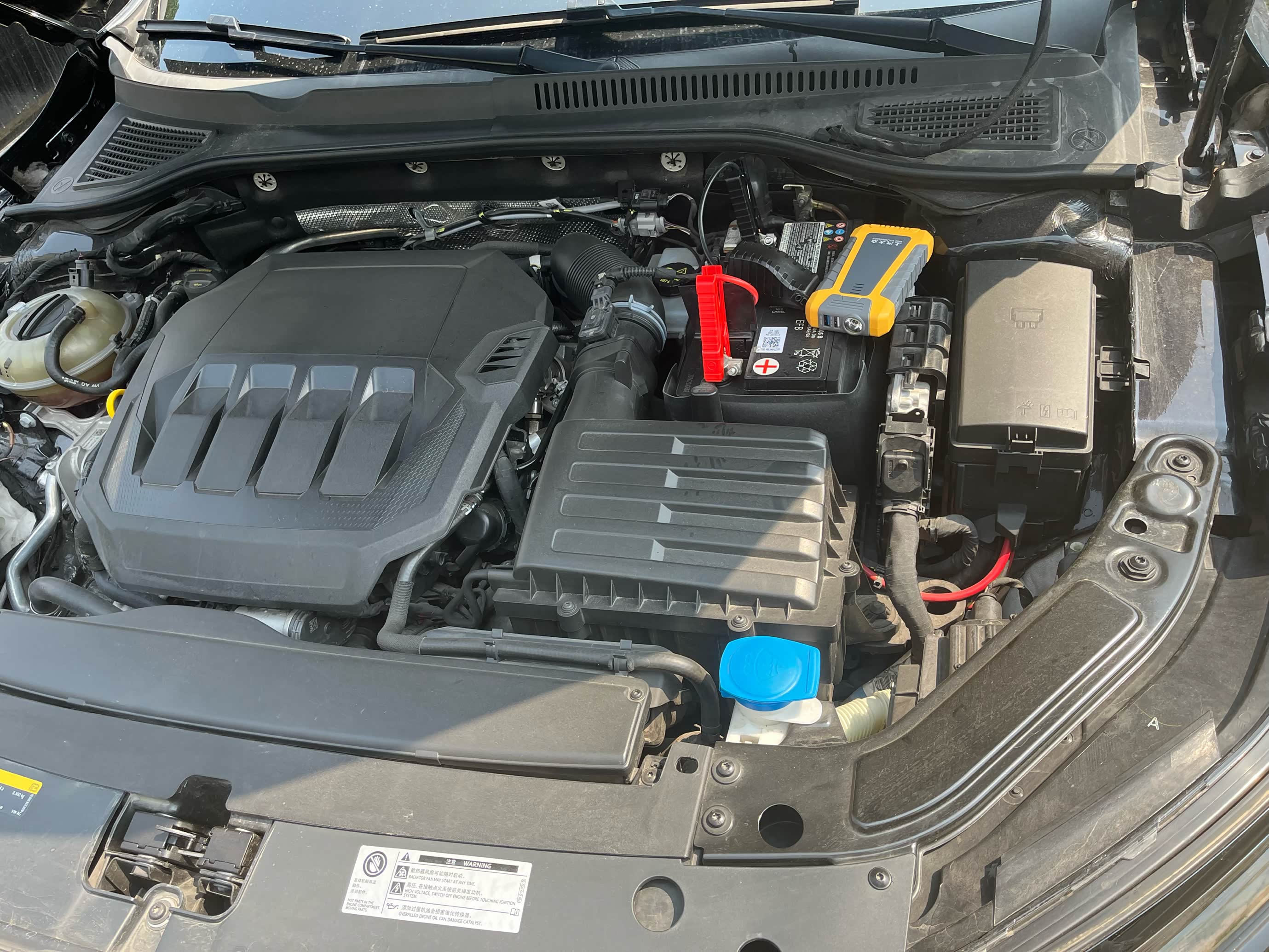

但是很快冷静下来,想起车上备有启动电源。插上启动电源后,车辆终于顺利启动,虽然还是能开去上班,但我心里明白,差不多三年半的汽车电瓶,也到了该更换的时候了。
回想这三年半的用车过程,我一直都在使用启停功能,这或许在一定程度上加速了电瓶的损耗。不过三年半的使用寿命,我觉得在合理范围之内。在上班途中,我第一时间联系了4S店,询问更换蓄电池的相关事宜,被告知更换价格是814元,在加上工时费1000元左右,这个价格感觉有点偏贵。在其他平台看到就近有一家瓦尔塔的电池销售店,于是打电话给他。帕萨特的电池报价,适配金标 680元,质保一年半。想想还是可以的,给他了地址,20分钟就来安装了。

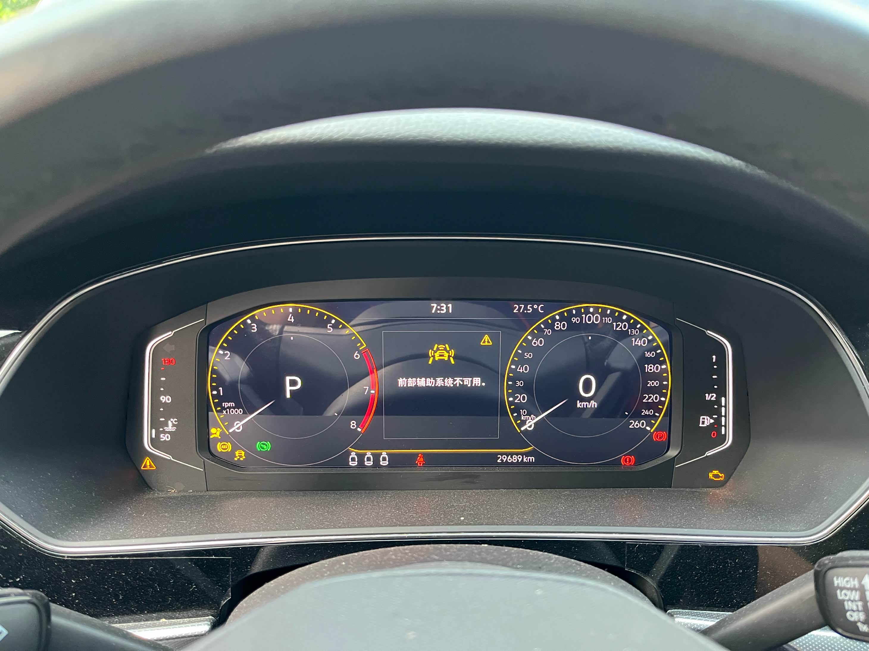

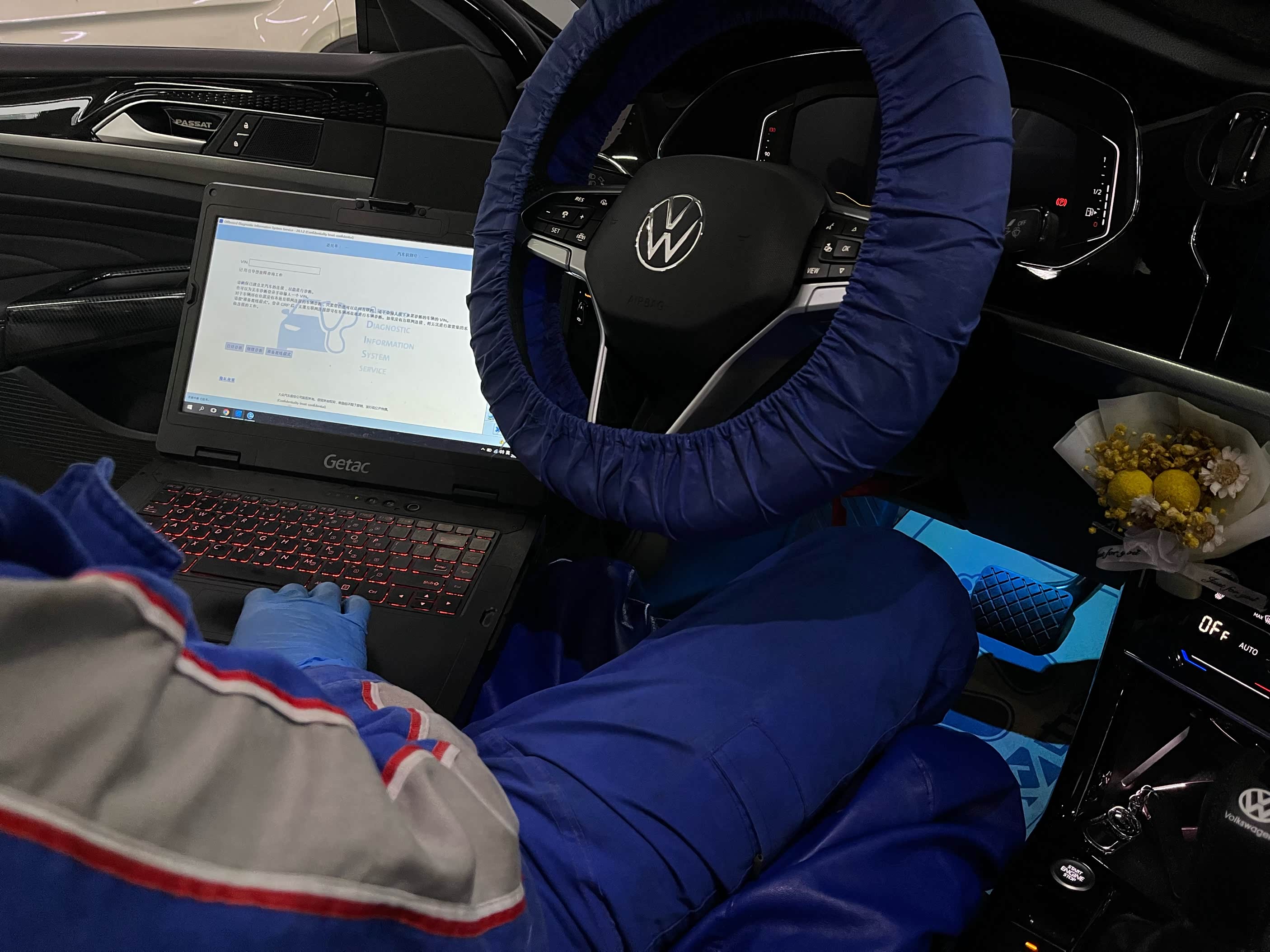

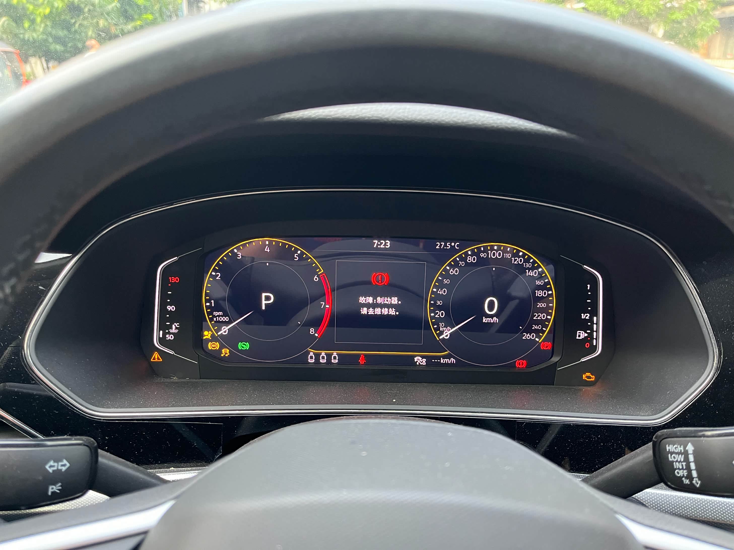

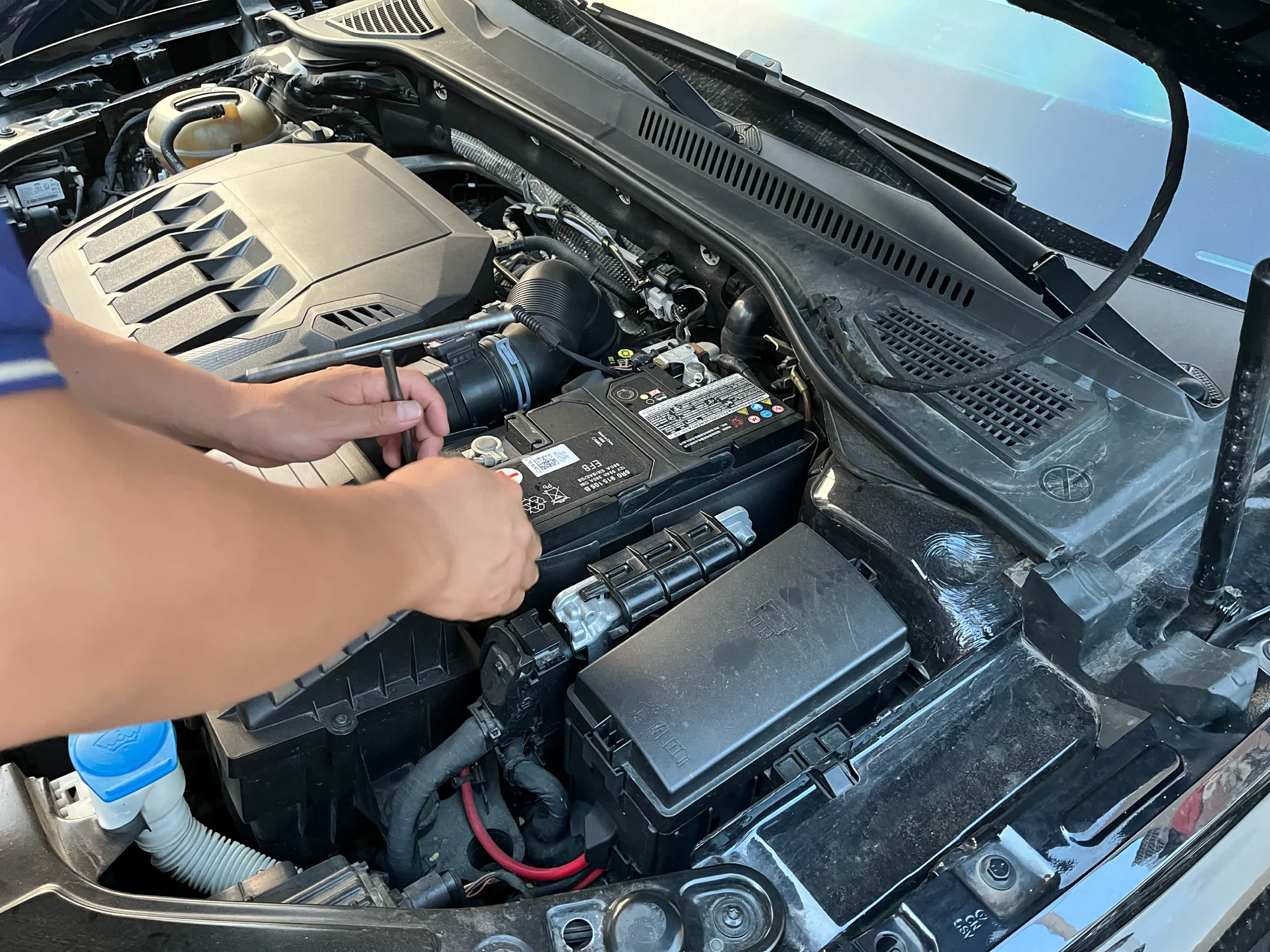

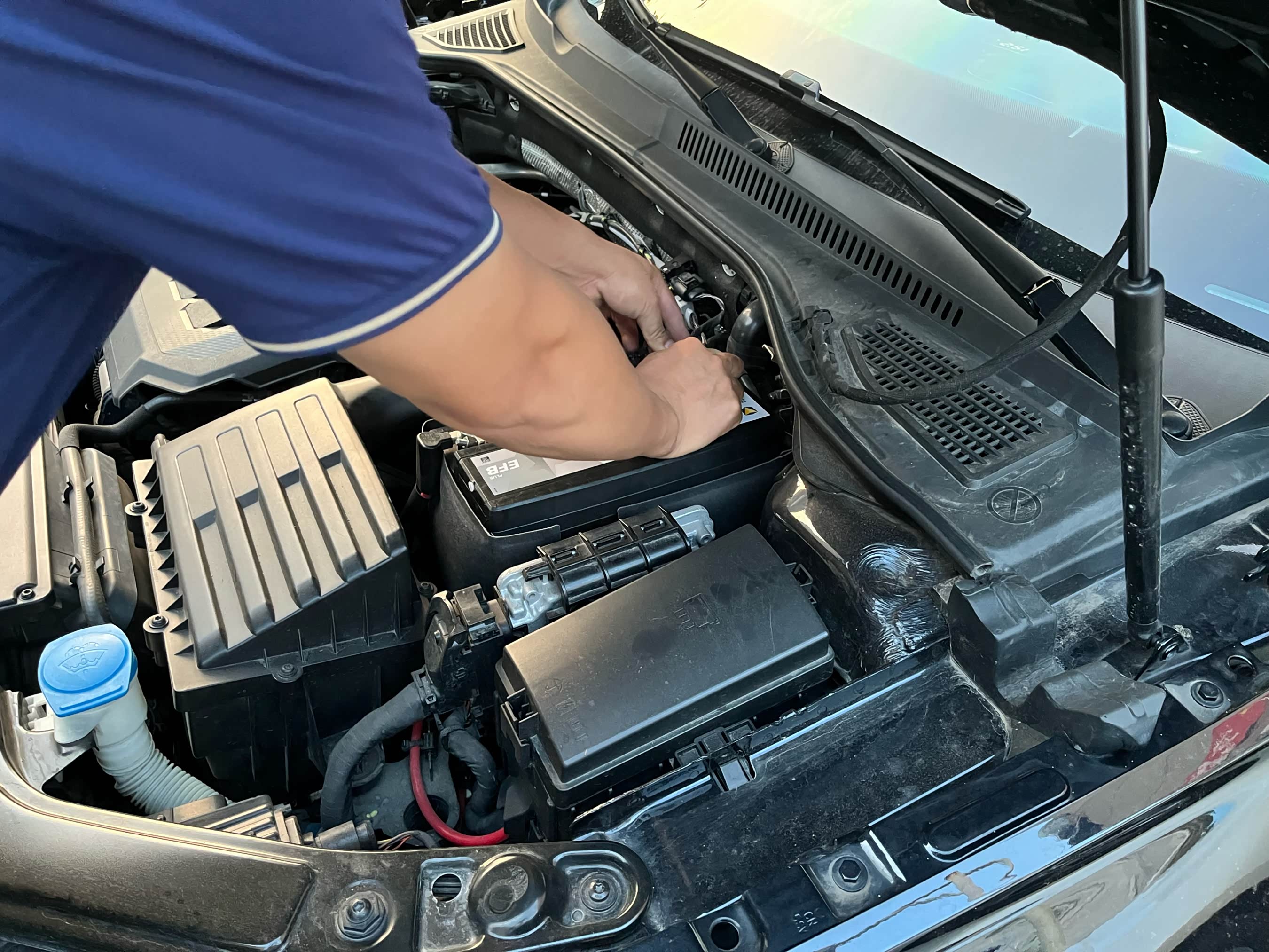

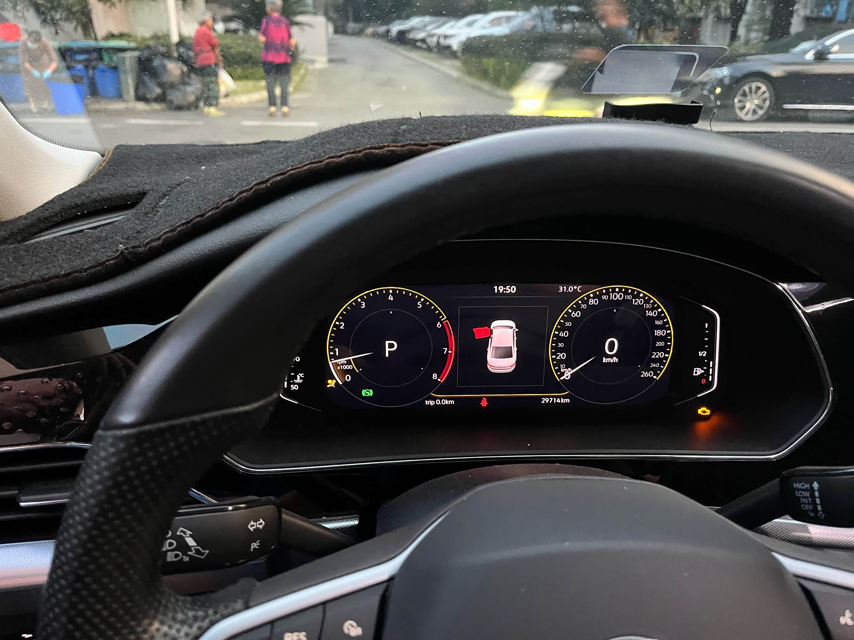

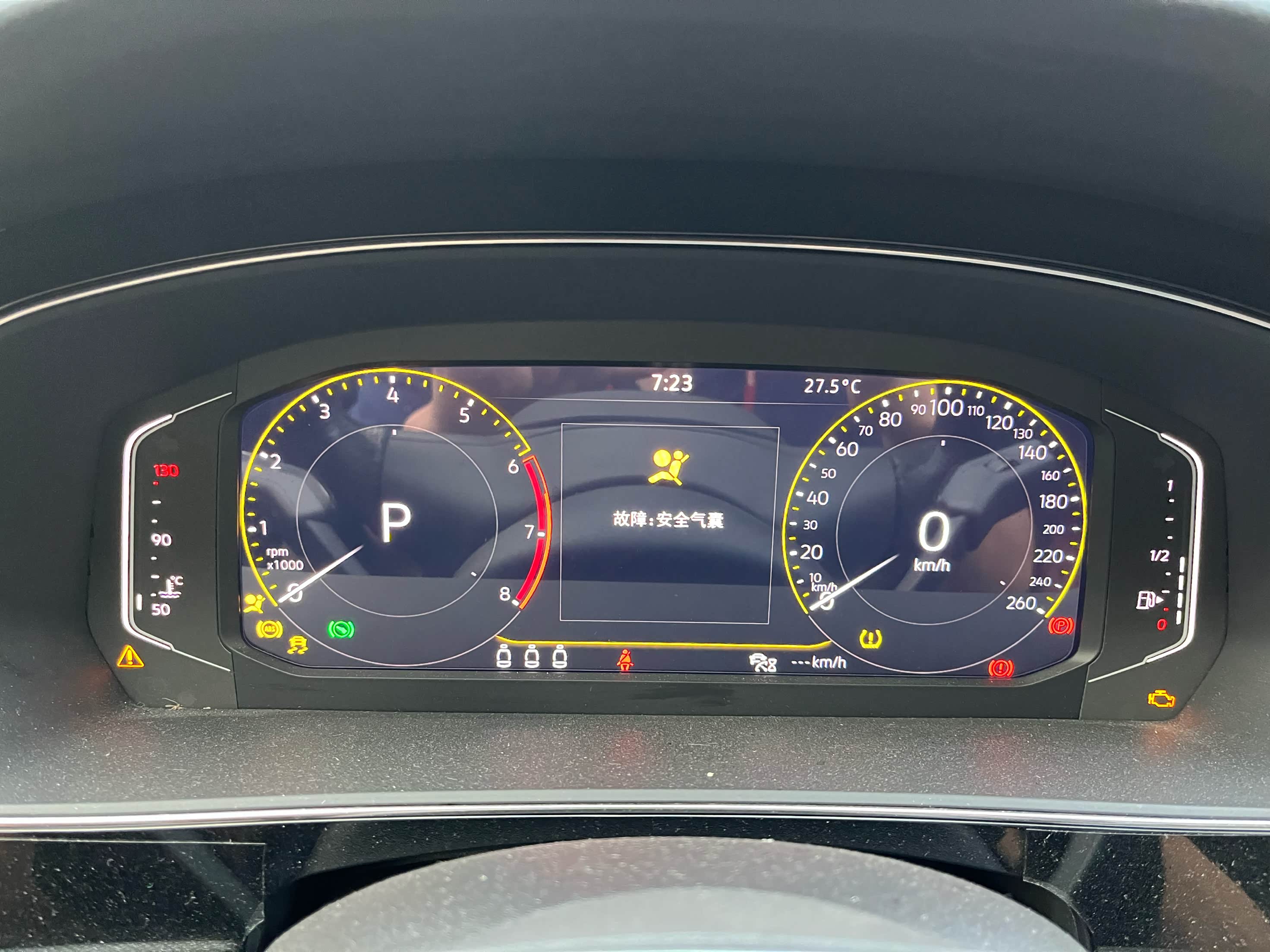

维修技师熟练地开始更换蓄电池的工作。整个更换过程不算复杂,很快新的蓄电池就安装到位。更换过后,之前因为电池电量低而造成的许多系统自检报警,基本上都自动消除了,这让我松了一口气。然而发动机报警和安全气囊报警却依旧顽固地亮着,技师解释说这需要插上OBD解码器才能消除报警。经过OBD解码器的处理,这两个恼人的报警灯也终于消除,车辆的仪表盘恢复了往日正常状态。

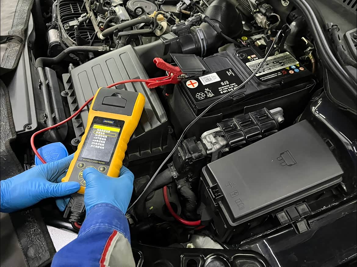

检查电池容量,电压偏低

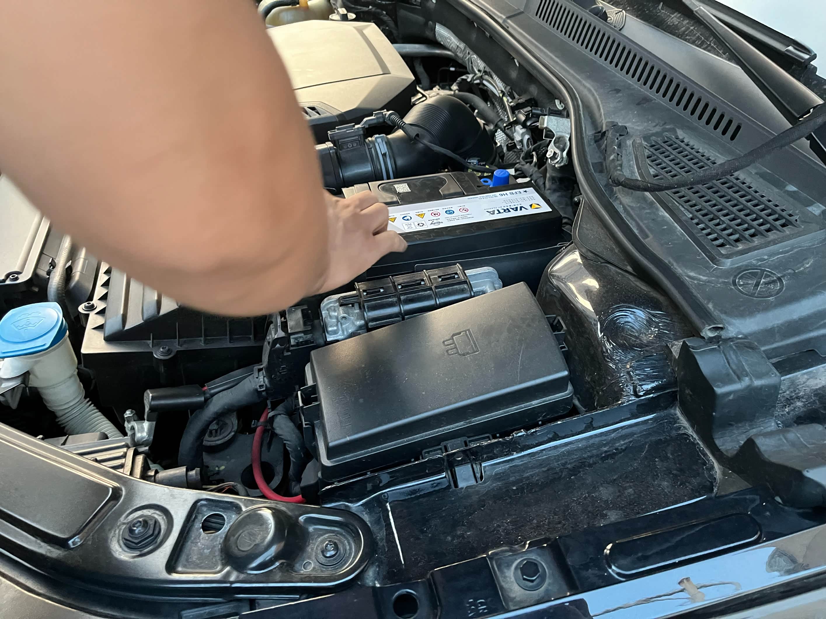

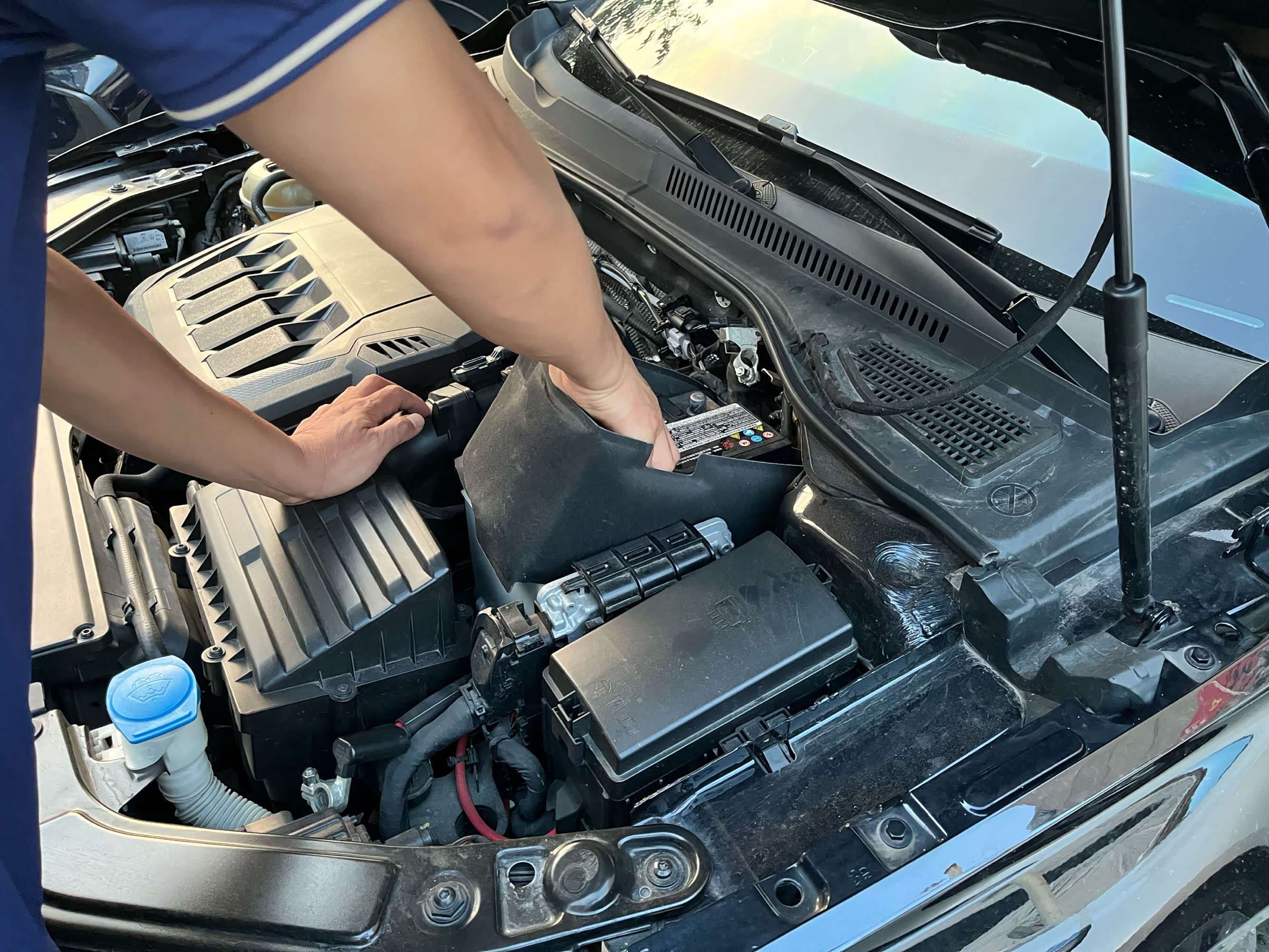

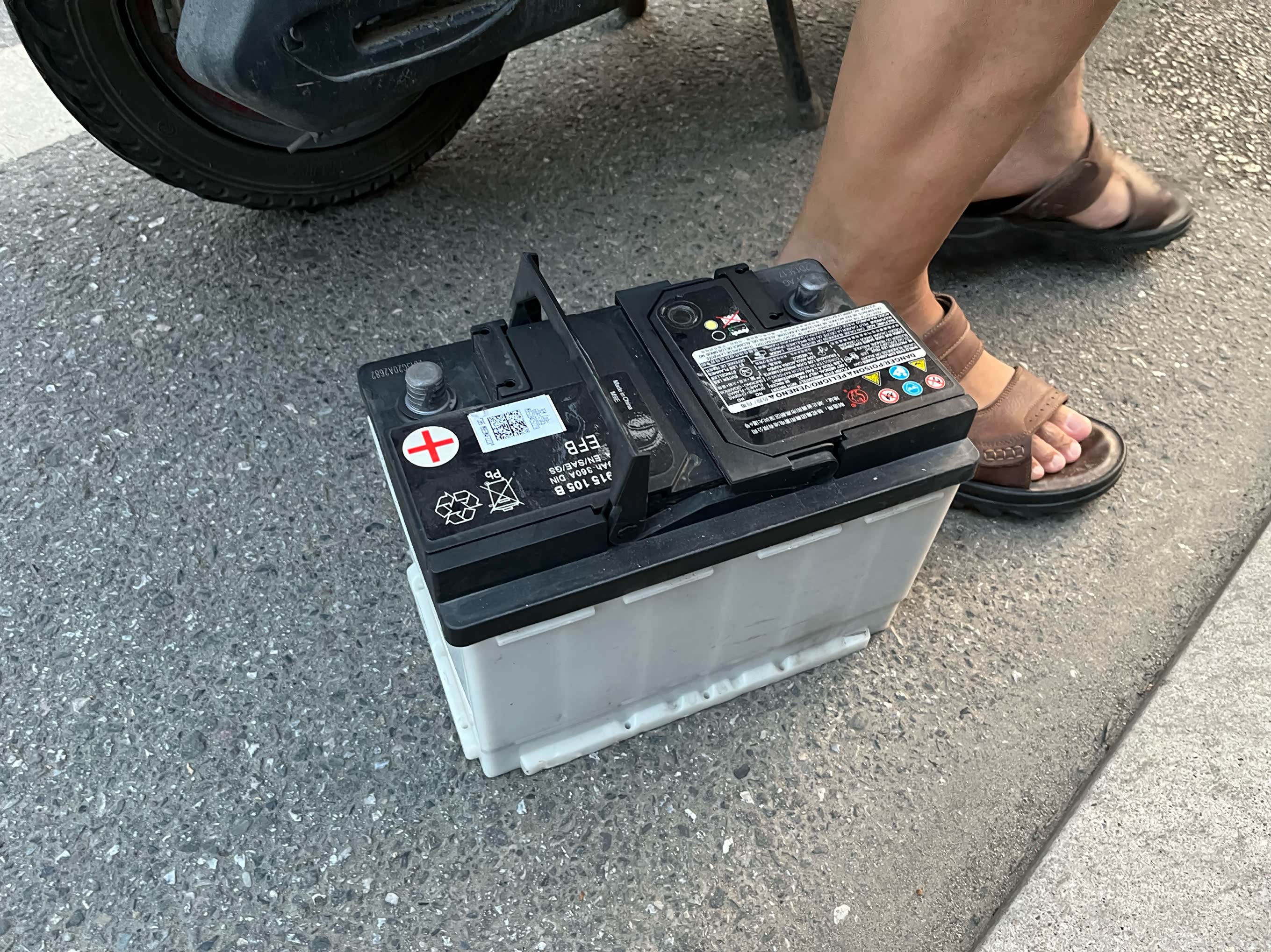

拆卸旧蓄电池
拆下旧蓄电池

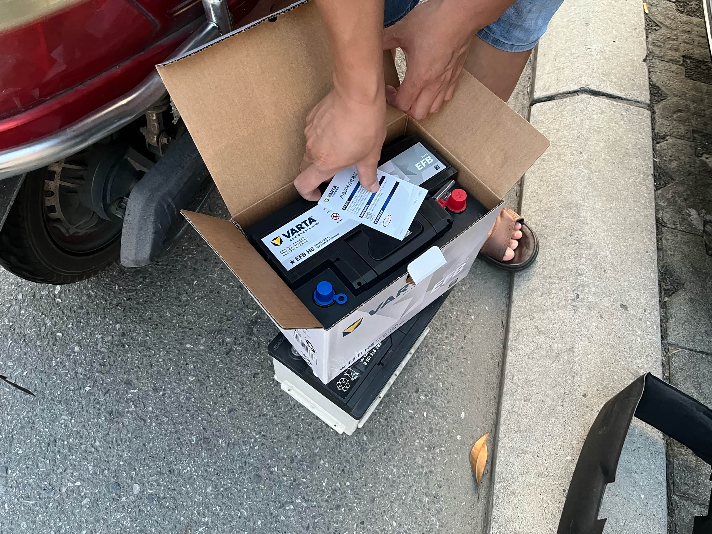

更换新蓄电池

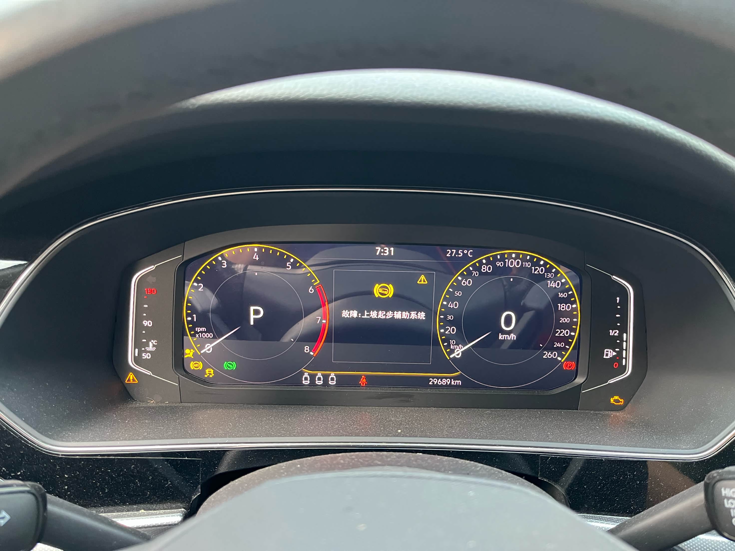

安装蓄电池启动,需要行驶一段距离,报警基本自动消除,但是安全气囊和发动机报警消除不了。
技师使用解码器消除报警

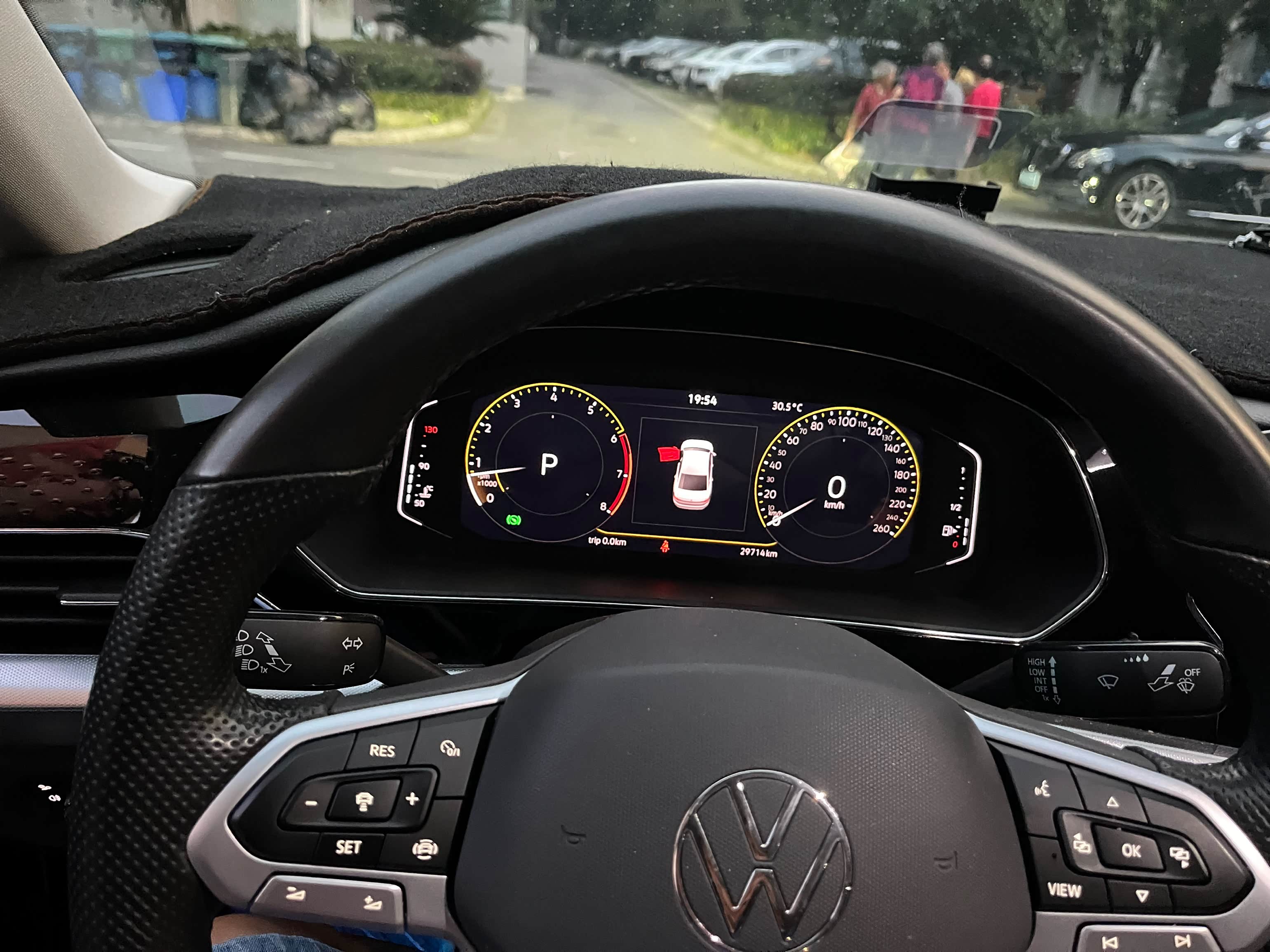

仪表终于恢复正常状态

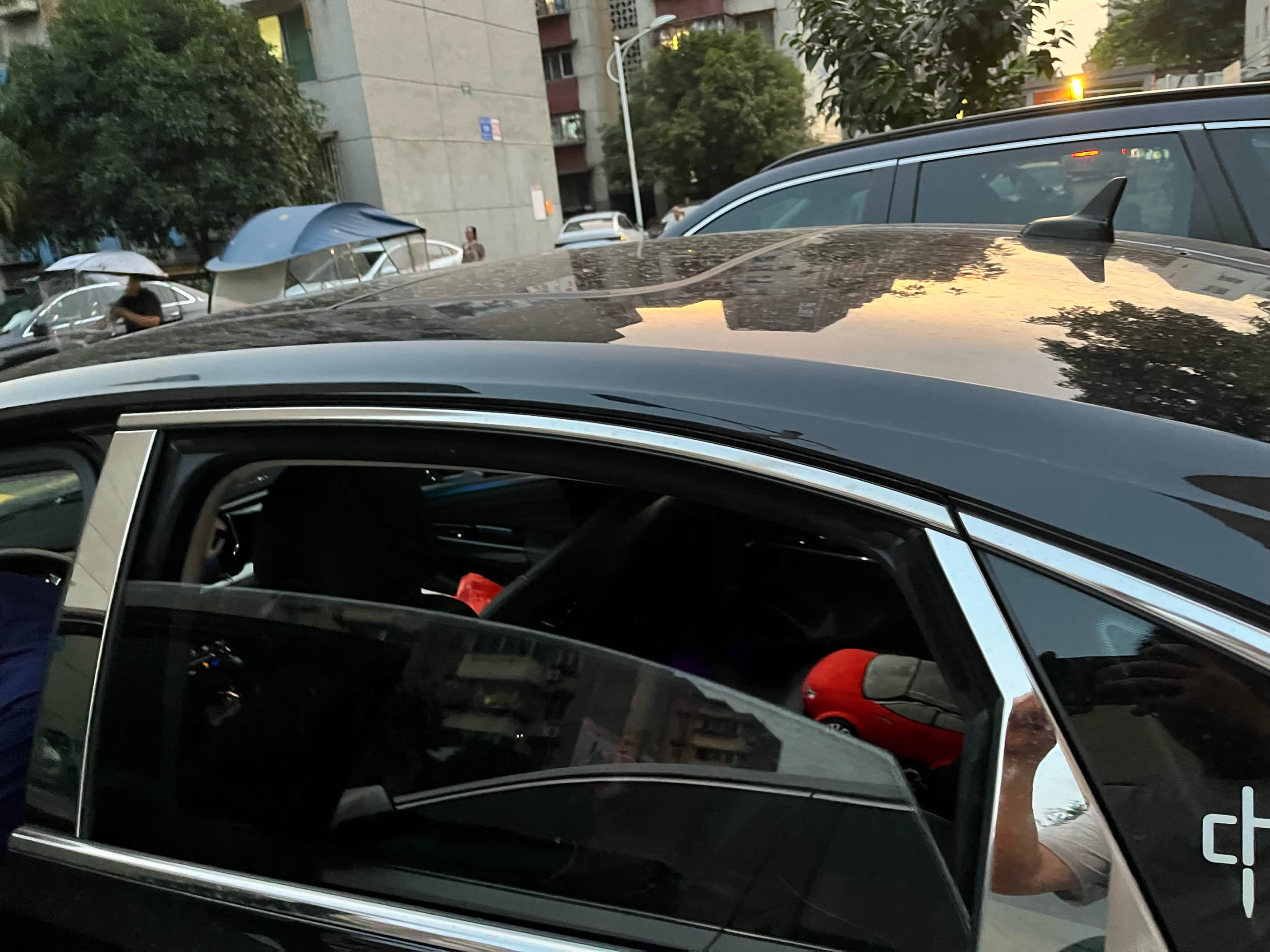

但这时又出现了一个小问题,更换好电瓶后,一键升窗功能出现了异常。锁车后长按锁车键,车窗不再像以前一样自动关闭。我正疑惑时技师耐心地为我解决了这个问题。原来只需要将车窗按下,然后再将车窗关上,长按不松开3秒以上,就可以实现一键升窗功能的重新复位。之后一键锁车,长按锁车键,窗户自动关闭功能就恢复正常了。不得不说这些小技巧如果不是专业技师指导,自己还真不容易发现和解决。
锁车时玻璃不能长按锁车键关窗,4门按下降,再升窗,最后长按3秒复位。

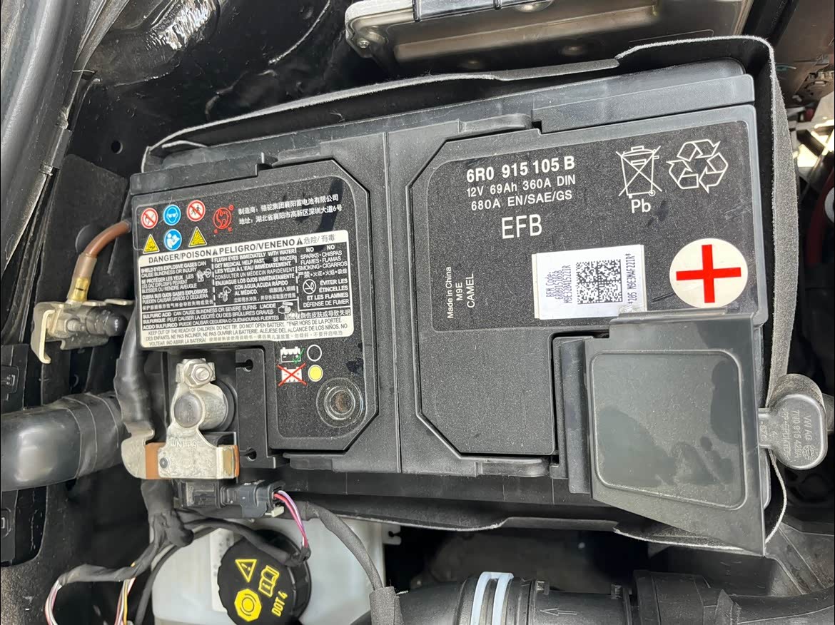

在更换蓄电池的过程中,技师还为我科普了不少汽车电瓶的相关常规知识。我的帕萨特原装蓄电池是12V、69A,680A的冷启动规格,而这次我更换的是12V、70A,700A冷启动的瓦尔特蓄电池。相比之下新的蓄电池在冷启动效果上会更好,能够为车辆在低温天气或其他复杂工况下的启动提供更可靠的保障,而且它还提供一年半的质保,这让我对它的质量更加放心。
电池基本信息
