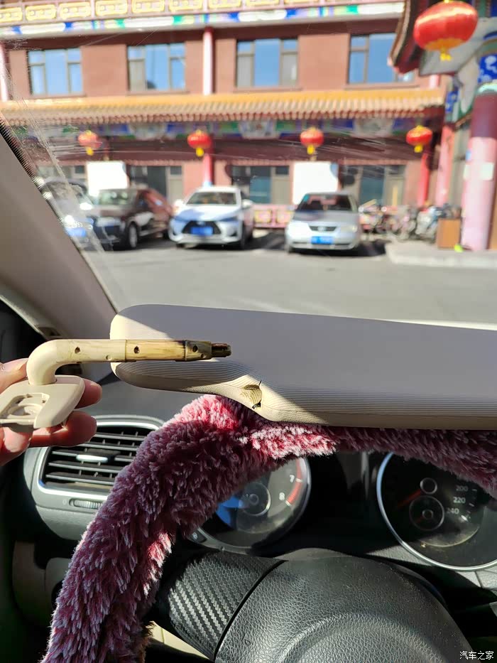

早上起来挪车,发现主驾驶位遮阳板当啷下来了,以为是没复位,结果往上推没阻尼了,卡不住了。上网查没法修复。没得修。
一个螺丝,卸下来。有一线束,是化妆灯电源。

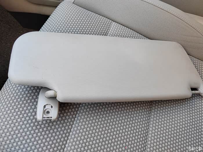

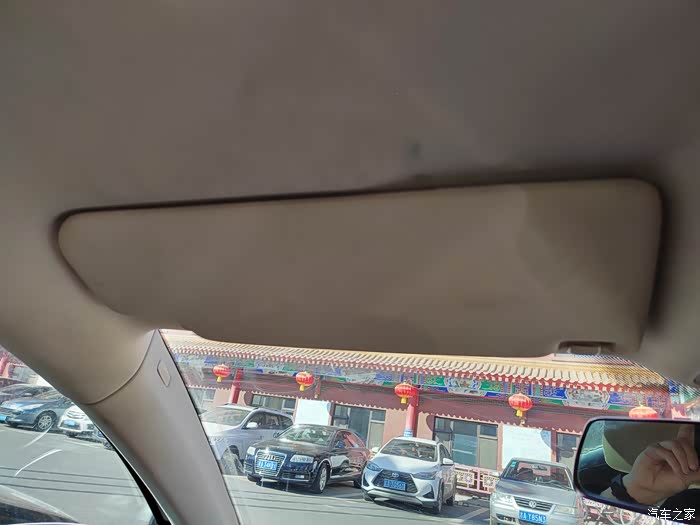

这是换新的样子。
我在长春,上网查得95-243大洋,还不一定有货。4s店肯定贵呀。去的汽配城。致电哥们,我到他店他正打电话四处联系呢,都没货,黄的,灰的都没有,电话那头说不行就订货吧,慢,还不一定给定!这时他说我家好像库里有个,好多年了,爬梯子上后面库里翻腾,!!!找到一个,包装拆开,一模一样。他都忘记有了,敢情给我预备的,换别一家都没有,你说幸不幸运,我倆都啧啧称奇。他还得给我装上,零件号一样,但是线束接头不一样,小改了一下,加的热缩管,不分正负极。
哥们还不要钱。还给我配了个驾驶位的装饰门灯,我的丢好久了。
