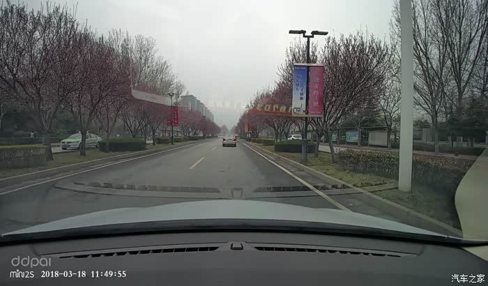

就是这个神器,拍的比较清楚,而且画面无变形!
拍的很清楚,所以选择了盯盯拍……

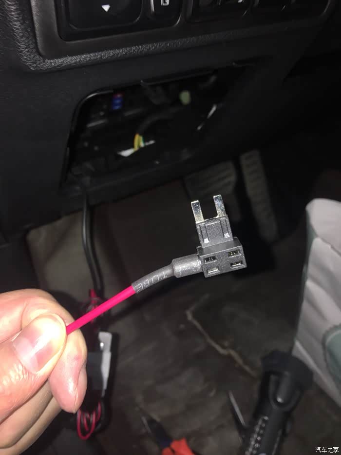

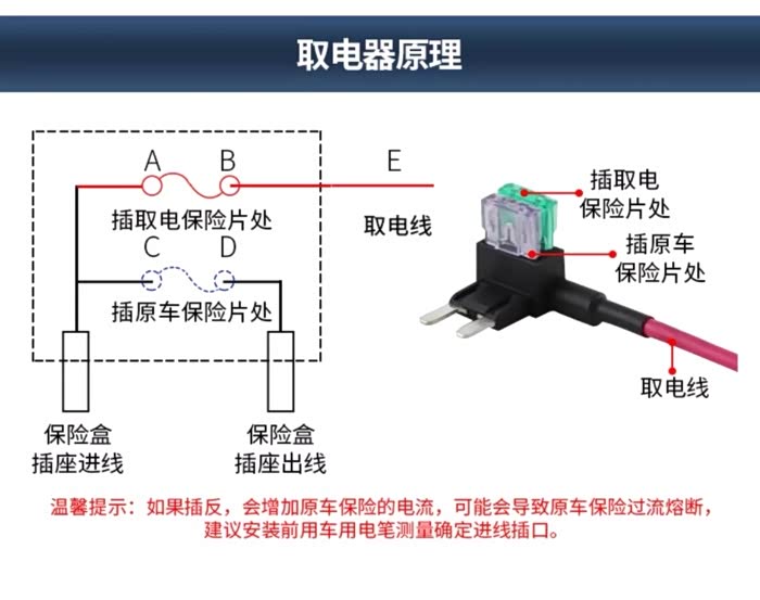

还需要拍的一种东西,取电器(小号的)如下图:

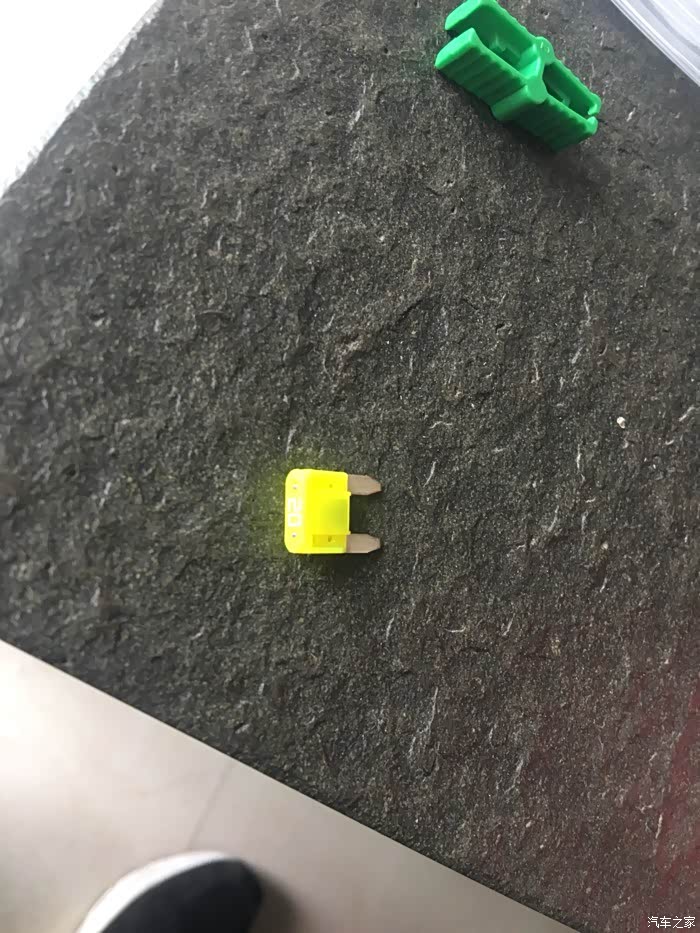

小号取电器,某宝非常多,也不贵!店家送保险丝
店家送的小号的保险丝
小号保险丝,用5#的就可以!

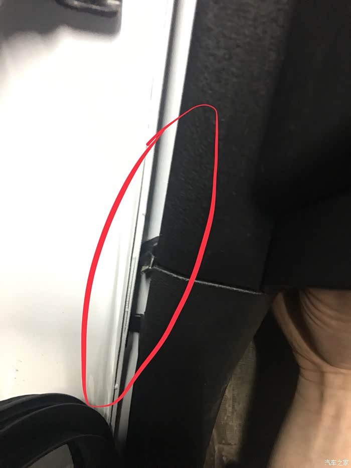

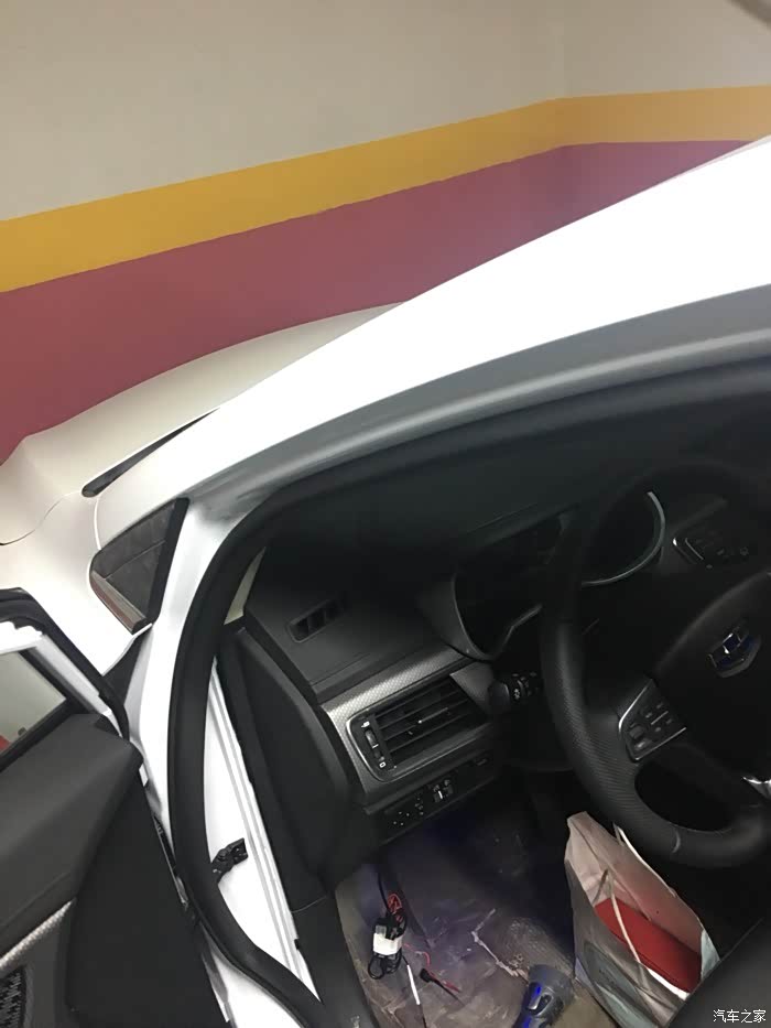

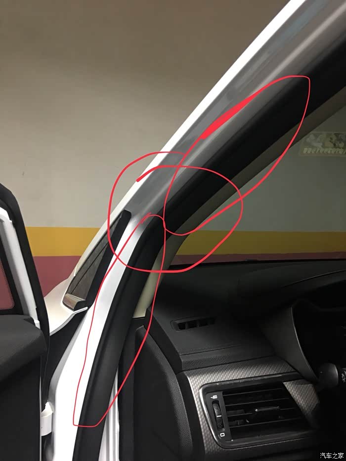

首先是拆主驾驶的橡胶条,如下图:
首先是拆主驾驶的橡胶条,如下图:
红色标记的地方
先从中间那个圆,转角的地方把橡胶条拽出,稍微用点力,可能有点紧,使劲拽就行,一点问题没有……
已经拽出来一部分了
这是已经拽出来一部分了……
拽好了……这样就可以布线了,

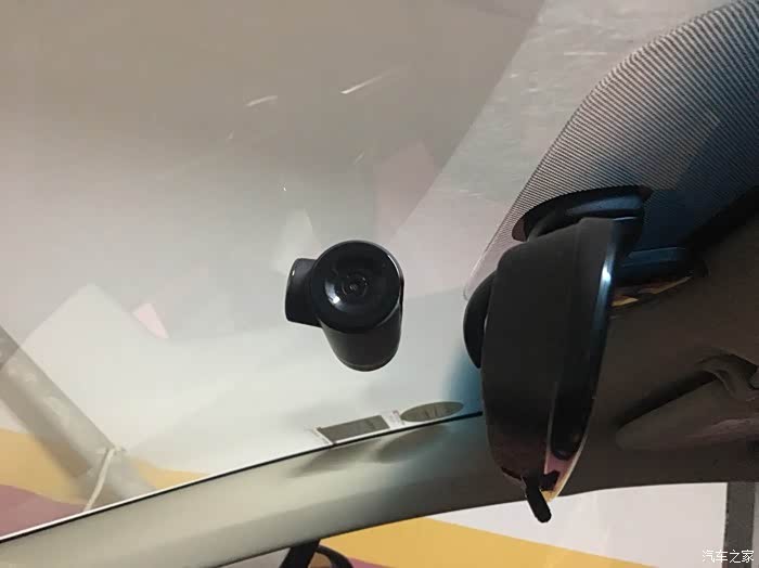

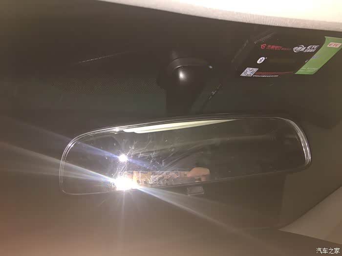

拽到这个位置,布线就完全够用了……,把行车记录仪取出来,自带3M胶,找个自己喜欢的位置粘上
我是粘在了后视镜的后面,这个位置比较隐蔽
粘在了后视镜后面,比较硬币,坐在主驾驶和副驾驶都看不见行车记录仪,显得比较干净利索简单,给大家个联系,行车记录仪一定要前挡玻璃膜贴完再安装,否则行车记录仪还要再取下来!

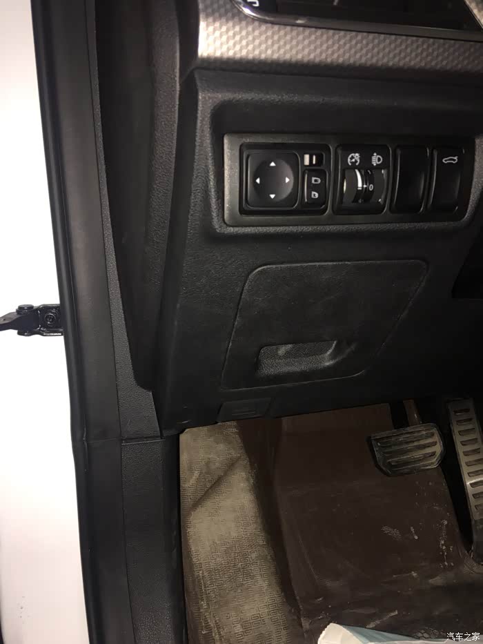

这个是保险盒,打开它
往上一捞,便可以打开保险盒……

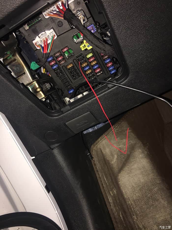

把降压线插记录仪的一端从保险盒的里面穿到下面,如下图
从里面穿到下面

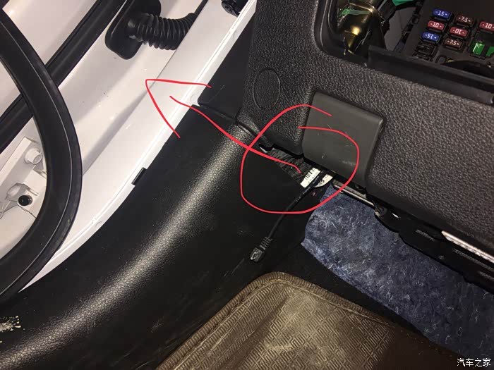

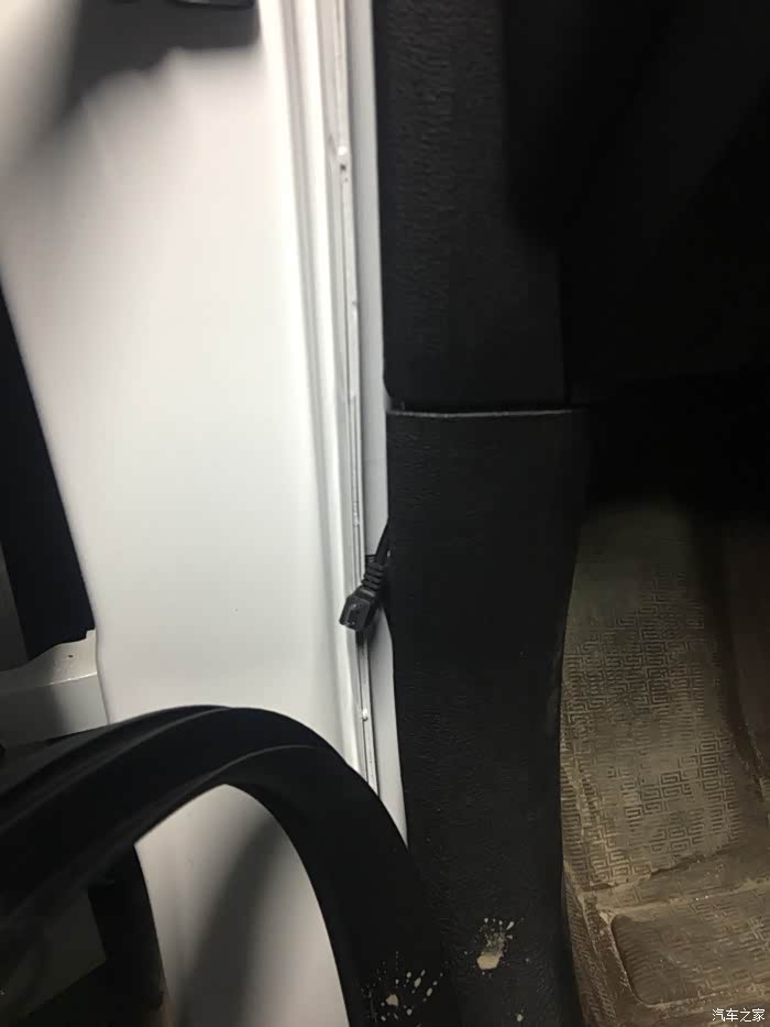

然后从下面穿到左侧的缝隙位置
从画圆的位置按箭头方向穿……
一定要有点耐心,从画圆的位置,按照箭头的方向穿线……
然后从图中的缝隙位置看见了,降压线的接头,……
用手或者小镊子把降压线的接头拽出来,力度要小,避免损坏降压线接头……
出来了……

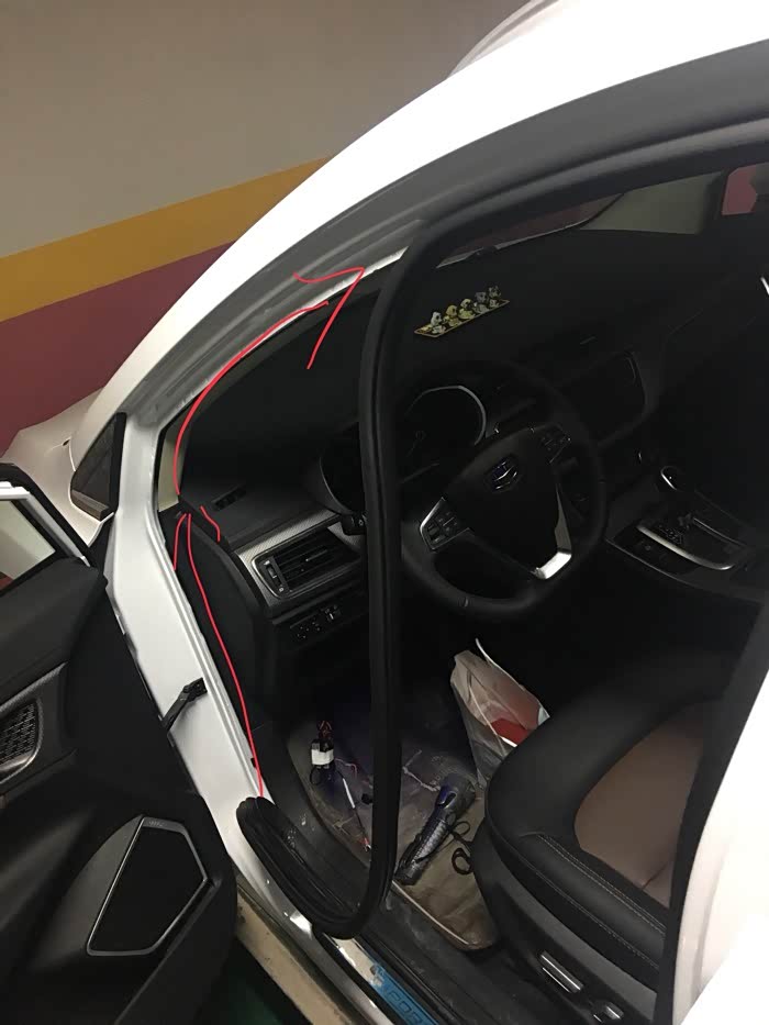

然后大致测量一下需要线的长度,拽出来

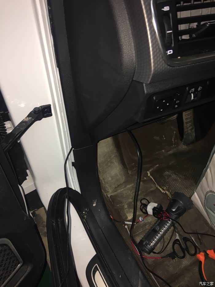

开始布线…

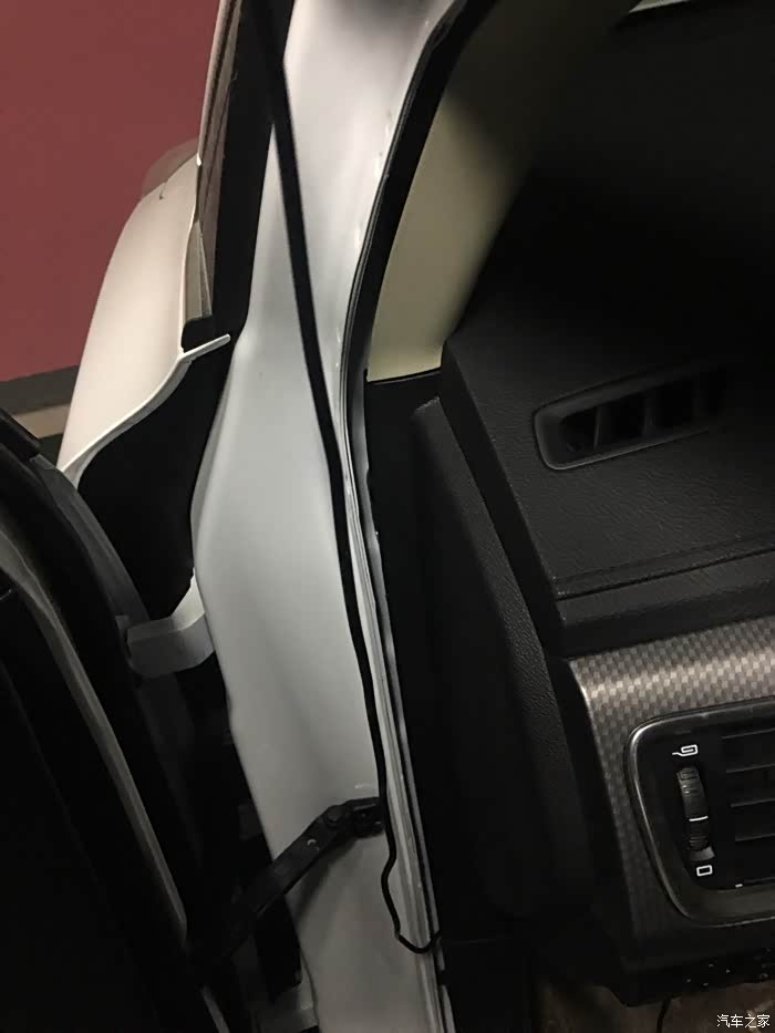

传完之后开始布线……就是从最开始把橡胶条拽出的位置,把线放进缝隙里面……
按红色箭头方向,把线放进去!
开始塞进去了……
塞进去了,很简单,就是放进去!
放进去三分之二了……到了关键部分

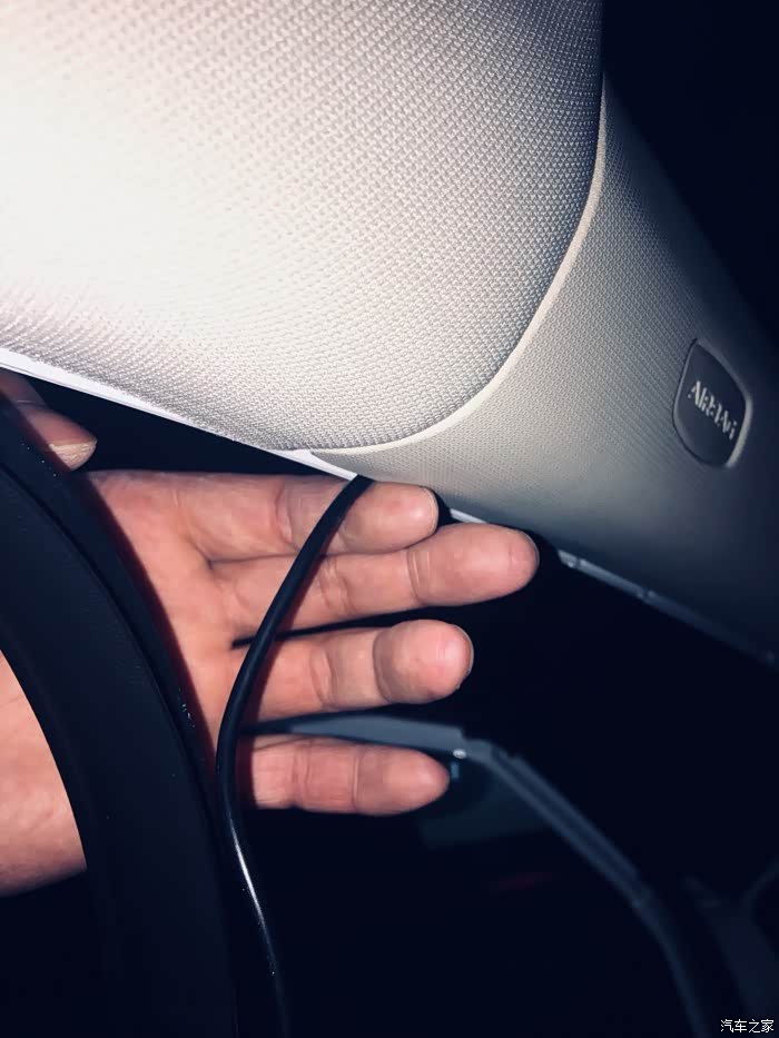

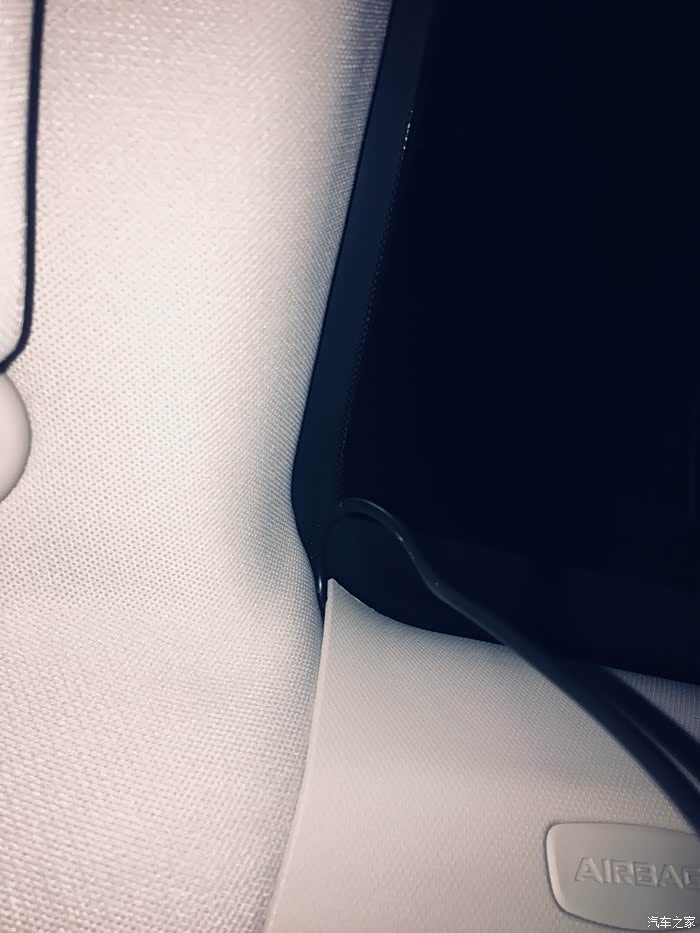

之后从这个缝隙位置把线穿过去…
这个部位一边是硬塑料,一边是织物材料,从织物部分往塑料部分,把线按进去,如图……
已经按进去一点了,接着来……不用翘,可以按进去
已经按进去一大半了……

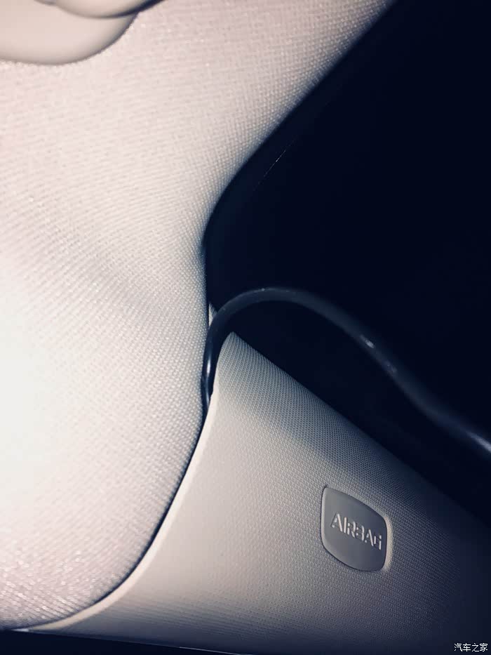

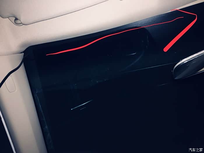

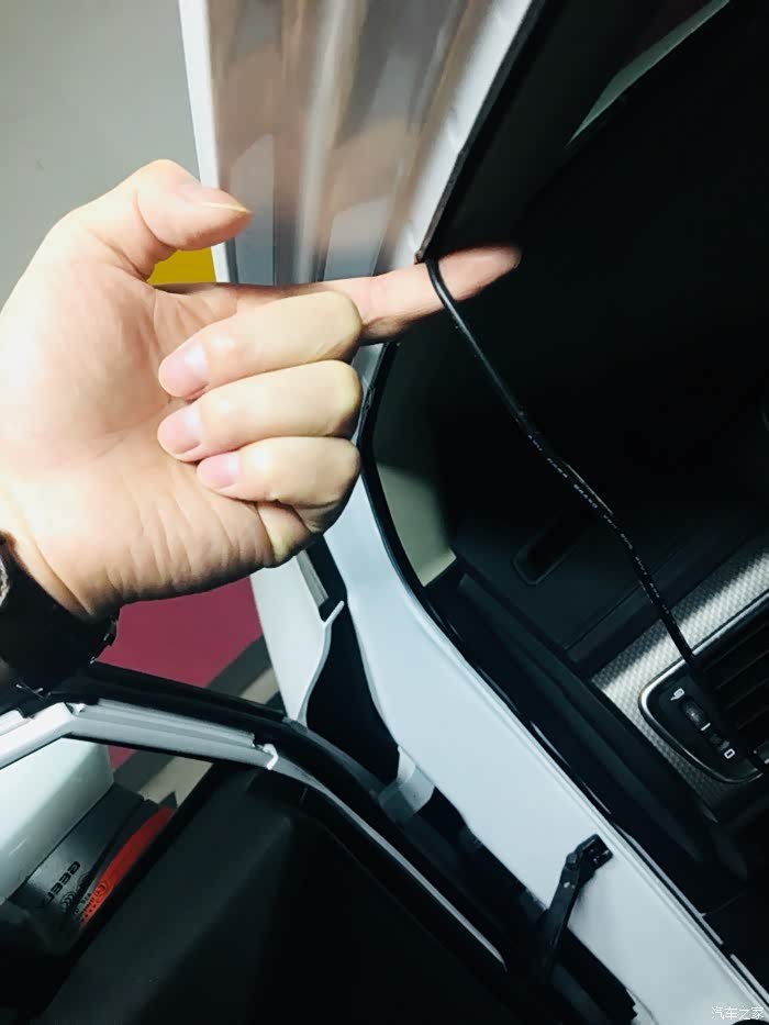

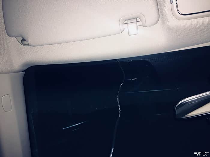

这个部位完全按进去了,开始顶棚的布线……

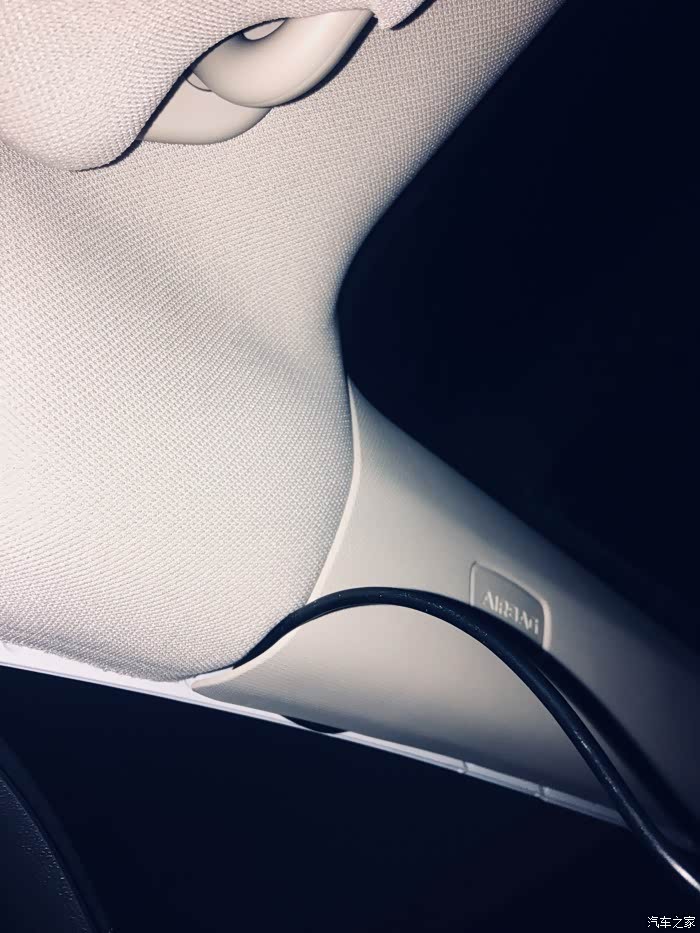

顶棚的布线,更没有什么技术含量了,只是塞进去就行了,有缝隙可以塞进去……
按箭头的方向塞进去,一直塞到行车记录仪的位置
塞进去一半了……
完全塞进去了,到了行车记录仪位置

下面开始接线……首先接线示意图

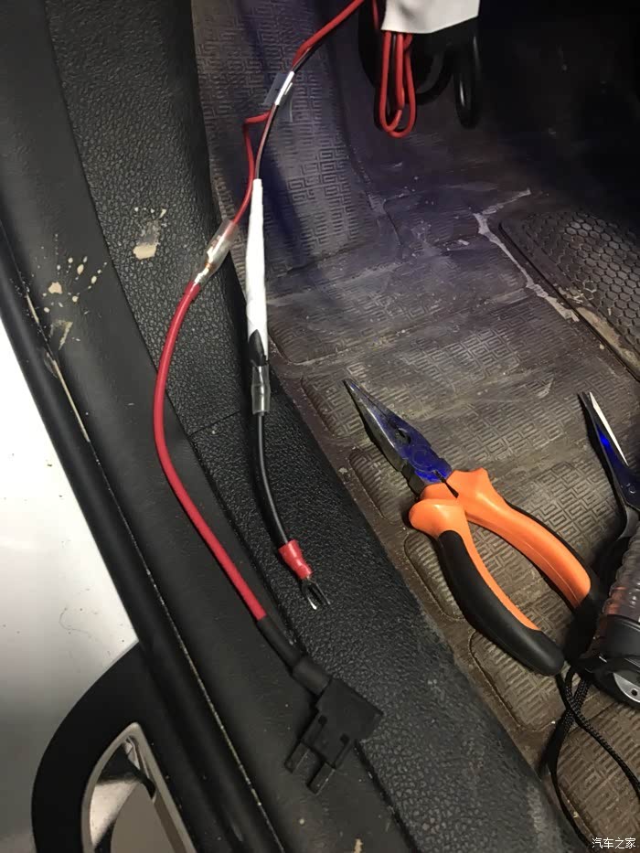

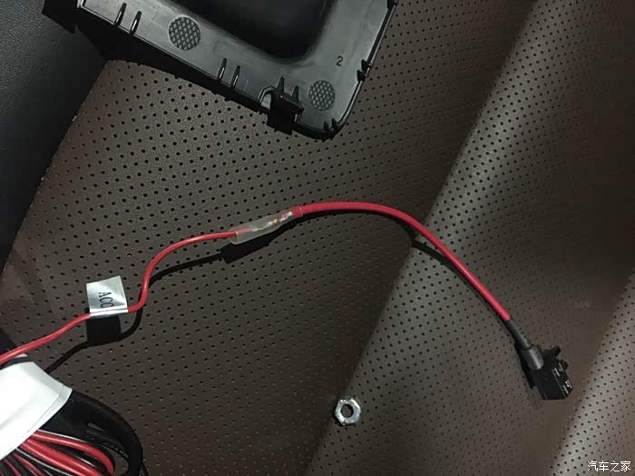

将取电器接到降压线的正极上面,红色的线……对应降压线上的ACC标签

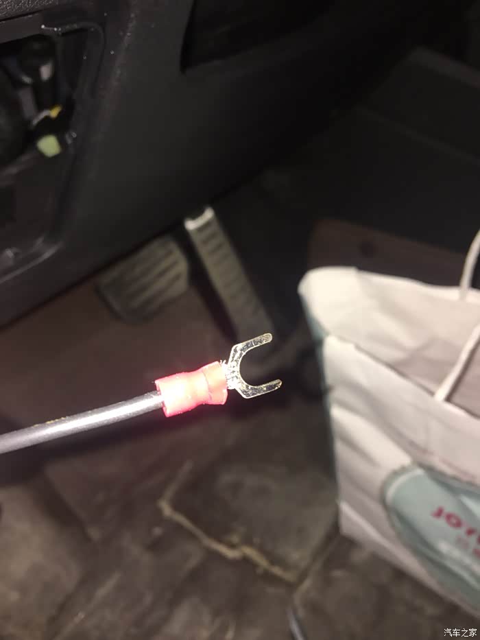

将降压线的负极,红黑相间线接到这个负极上,对应降压线GND标签……
接好之后用绝缘胶布缠上,防止短路……

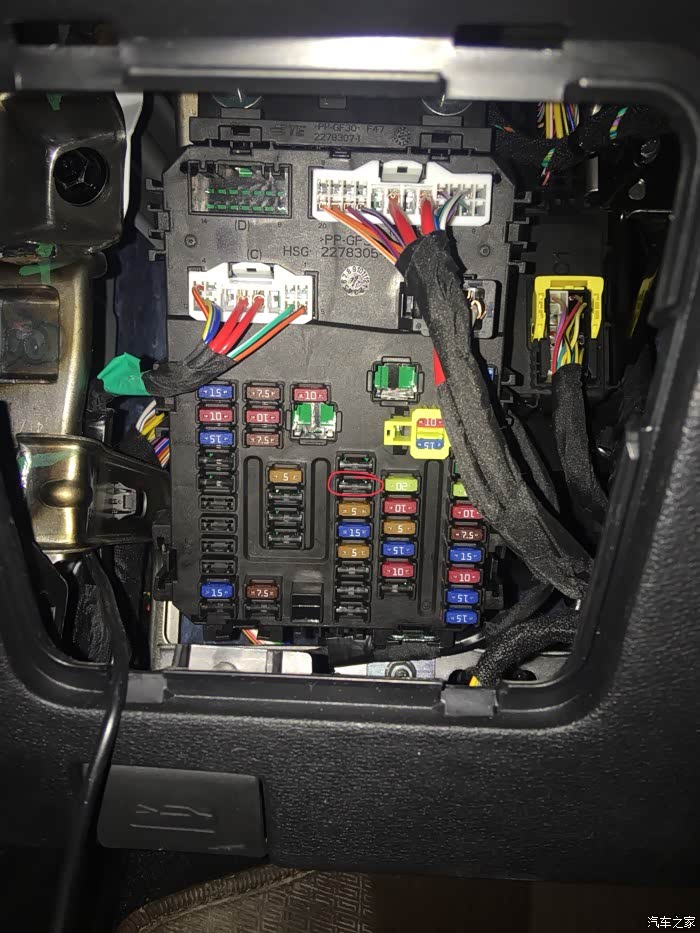

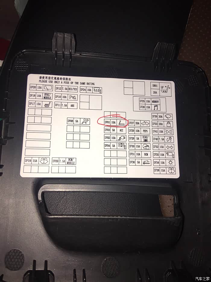

把保险盒点烟器的保险丝拔出来……对应位置如图
就是从右边数竖着第三列第一个即为点烟器的保险丝,
对应实物图的位置,图中圈出的位置
图中圈出的位置保险丝15#拔出来,我这是已经拔出来的照片

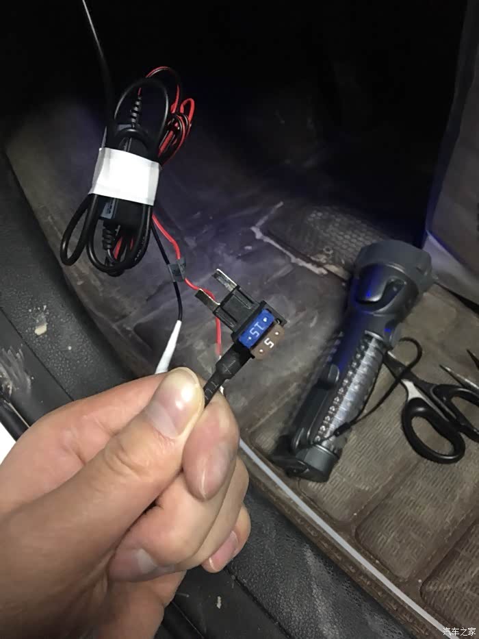

下面把原车的保险丝15#,和提前准备好的5#保险丝分别插到取电线对应的位置
接线图,如图
实际插的位置如下
这是插好的图片,插进去就行,非常简单

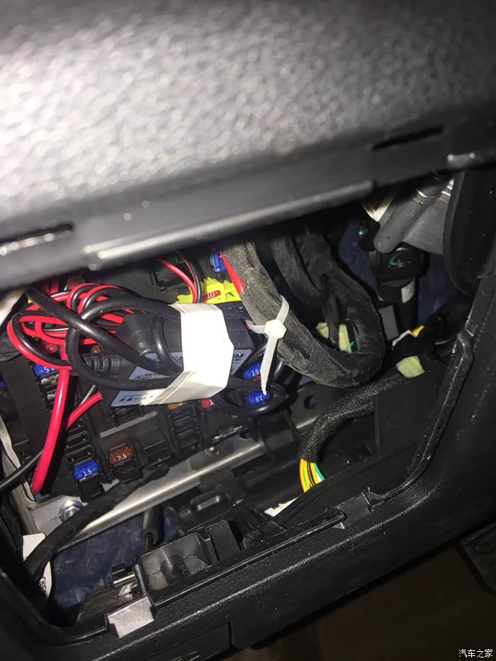

然后把取电器插到,刚才从车上保险盒取下保险丝的位置,如图位置
把插好保险丝的取电器,插到图中的位置……
这是插好的照片……

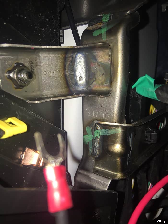

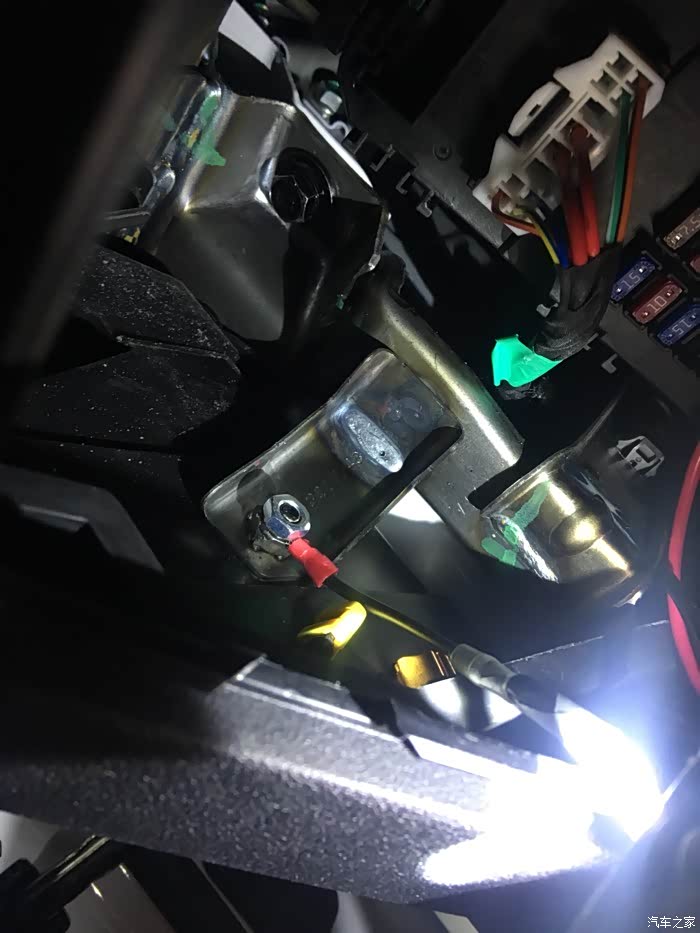

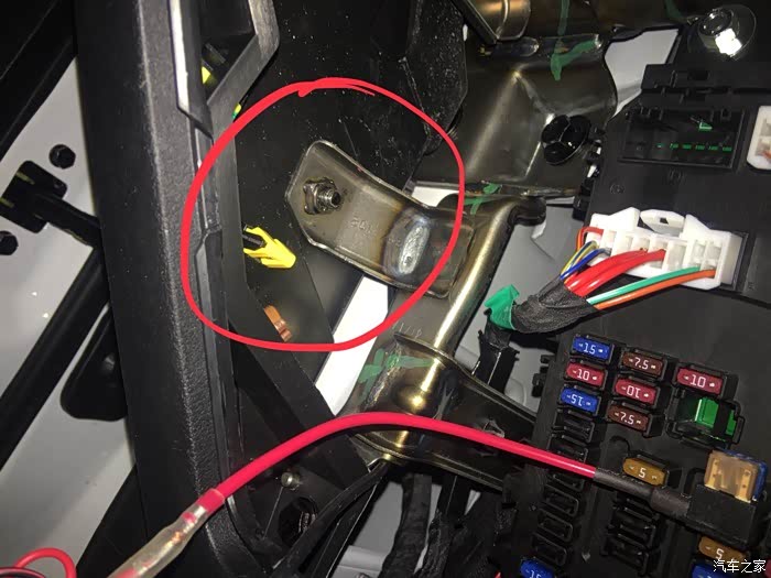

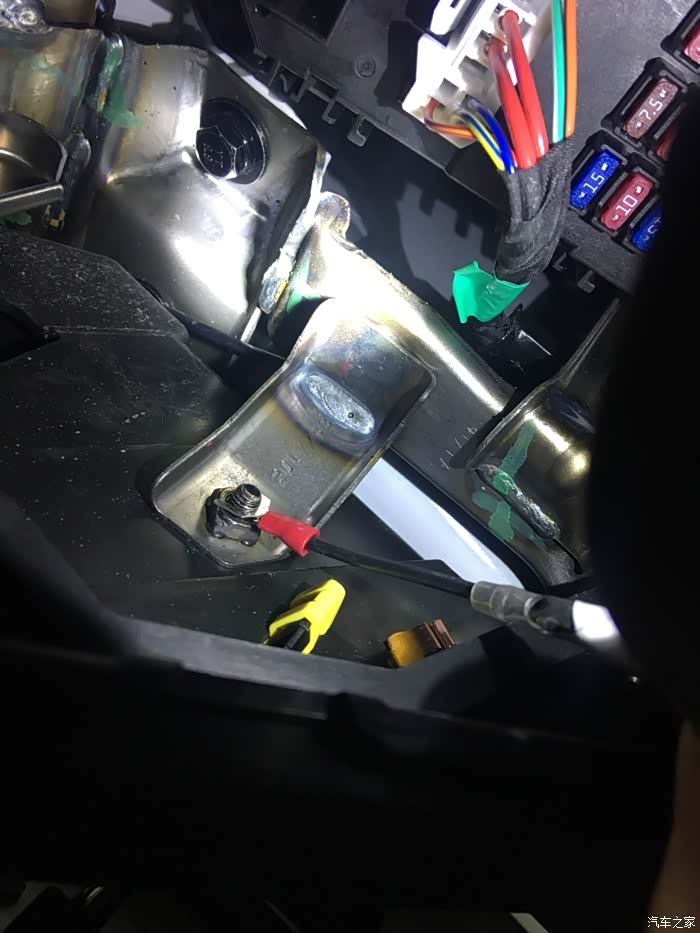

接下来安装降压线的负极!
保险盒的左侧有个螺丝,螺母是焊在上面的,无法卸下来,只能在加个螺母,把负极接上
开始负极……
把负极套在螺丝上……再找个螺母套上,拧上
拧紧就可以了……

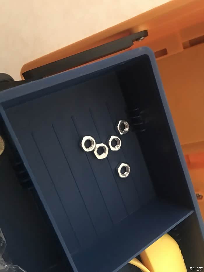

螺母是上车牌的螺丝,没用上,正好可以上降压线的负极

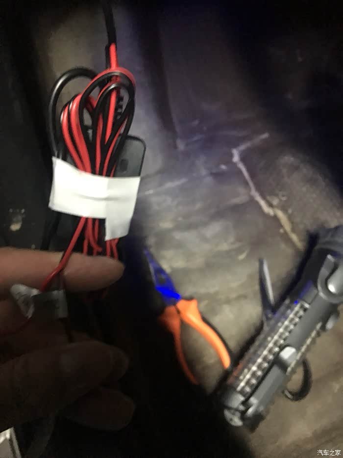

把多余的线用绝缘胶带缠起来……
然后用扎带把多余的降压线捆扎在保险盒里面,防止晃动异响
把多余长度的扎带剪断!
这样就施工完成了!把保险盒孩子扣起来……

可以点火实验了……大功告成!

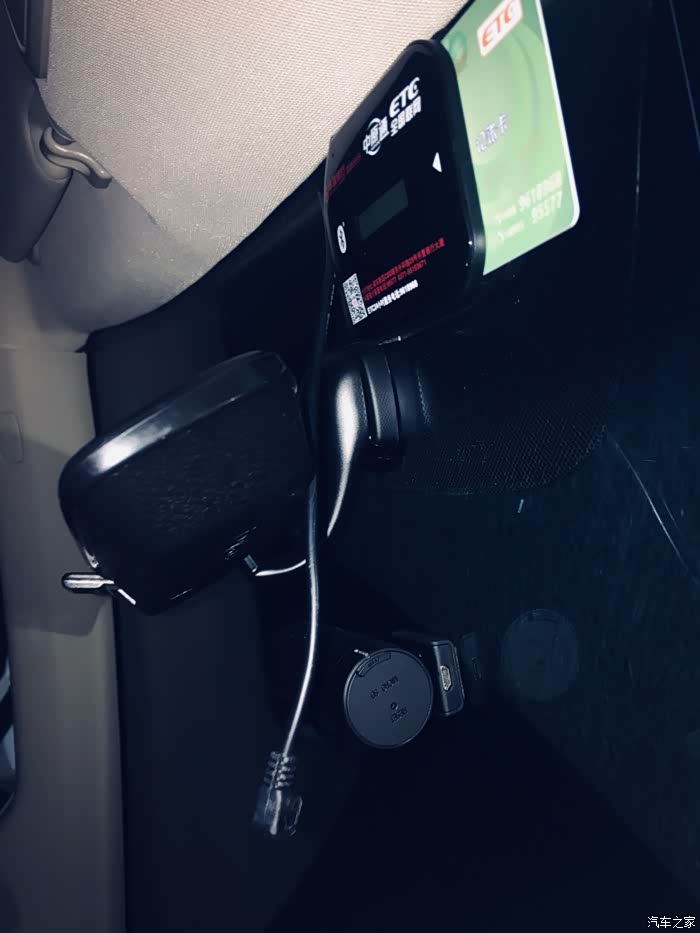

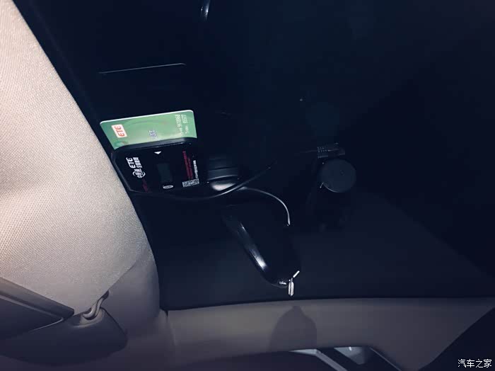

这个部位只比原车多一根线,干净利索,请自动忽略ETC!
现在全部完成了!每次点火行车记录仪都会说:哈喽,盯盯拍……!希望对各位GS车友有用,谢谢大家观看!

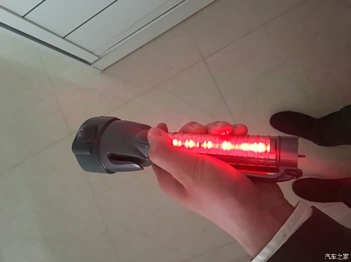

再给车友推荐个神器
再给车友推荐个神器
安全锤,报警器,手电一体的,放在车上有用!
神器
