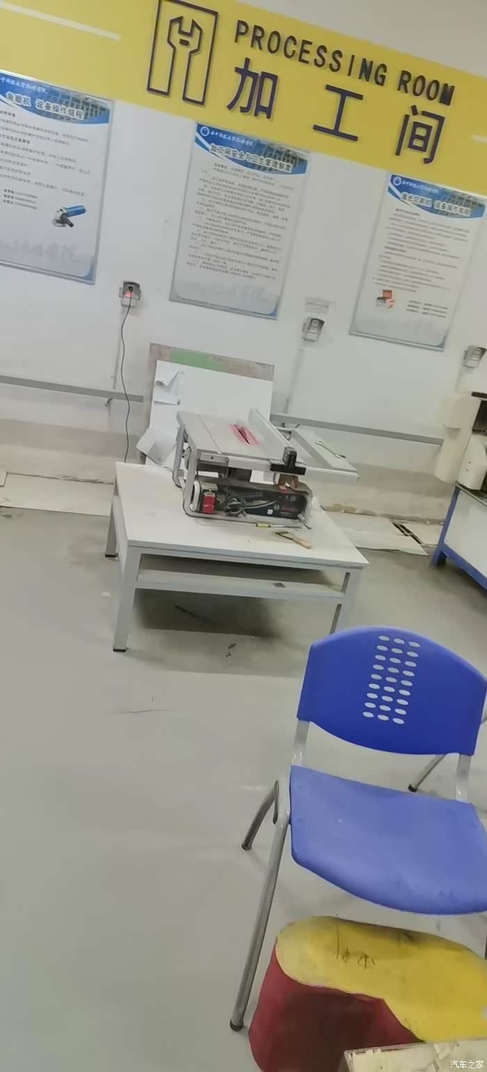

想着休息的时候出去自驾游一下,所以总想折腾一下,又不想损伤车子。就开始动手:先到处收集了几块废旧板子,借朋友的台锯切成自己想要的尺寸,
一个简单的台锯

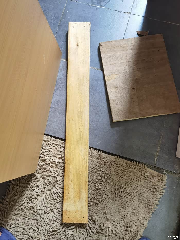

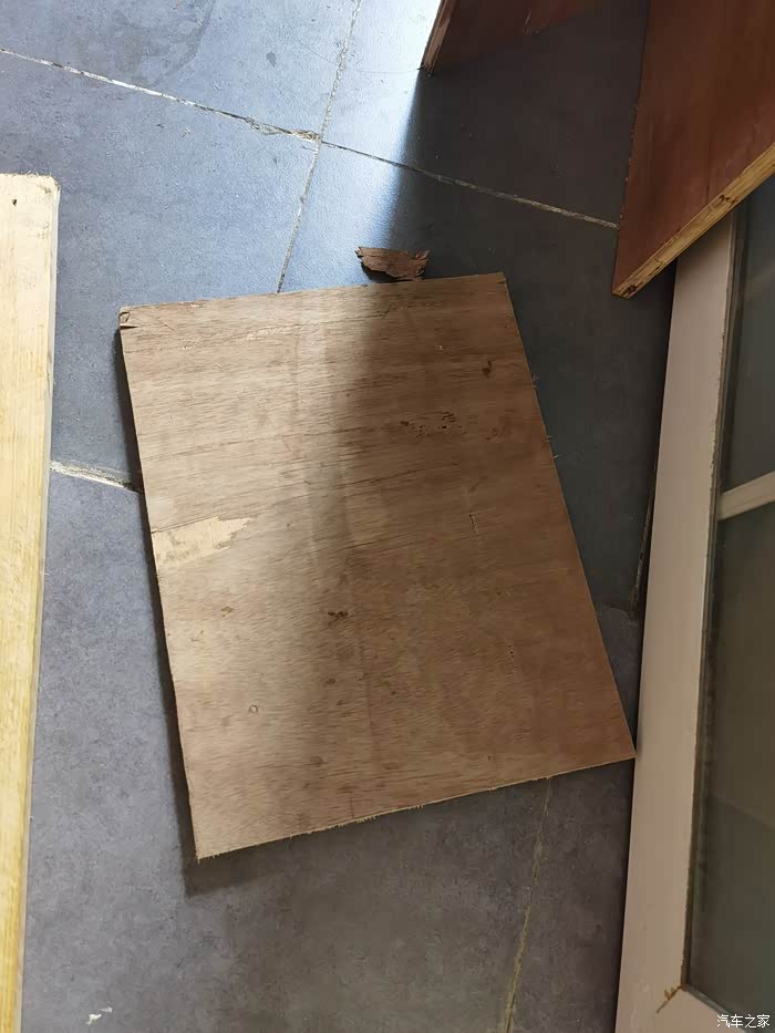

在地下室捡的几块小板子,都受潮有一点起皮了
这块是买东西物流打包快递的一块木板

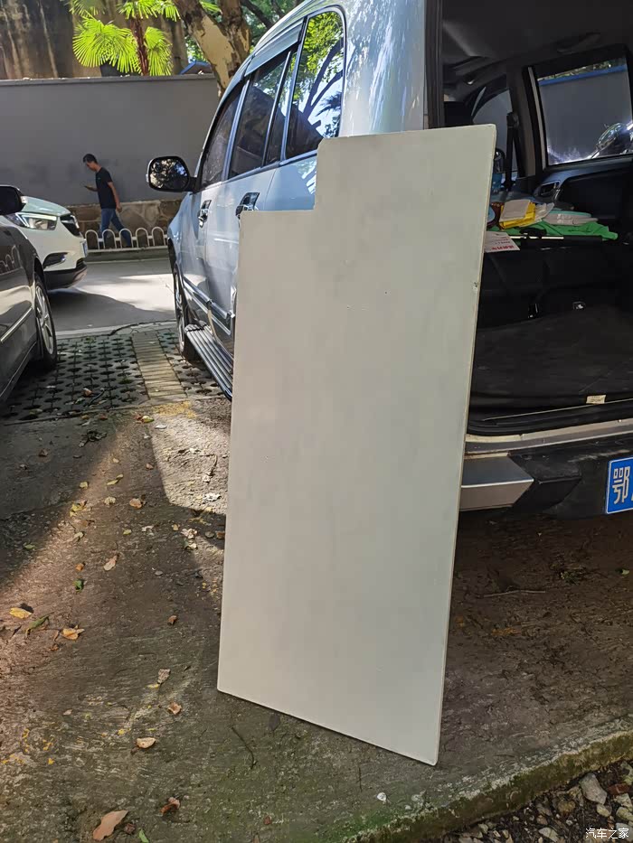

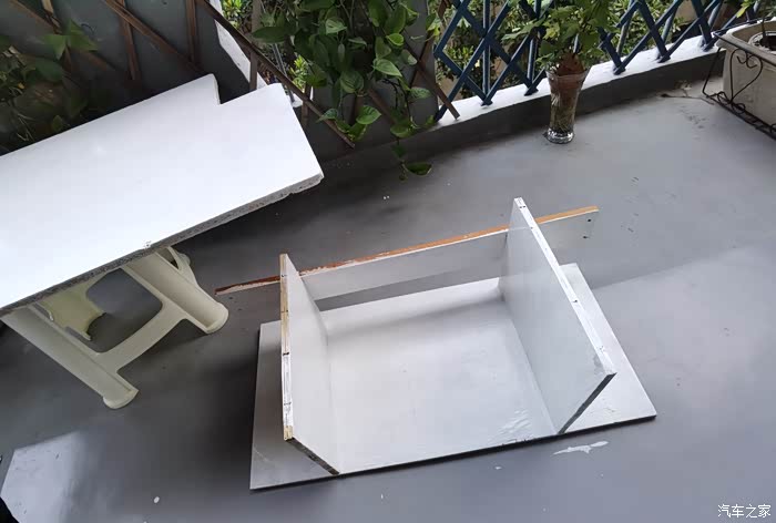

这是一张废旧桌子的面板,把右上角切了一个口,因为瑞虎3后备箱里面有突起

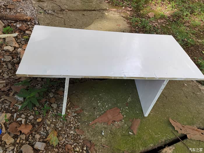

板子切好后,拿回家用湿抹布擦干净。因为板子比较旧,正好前段时间买的油漆没有用完,还有半桶,就拿出来准备给这些旧木板上点油漆。
这个板比较大,就把正面油漆刷了一下
把木板用自攻钉拼装好后就慢慢上漆。

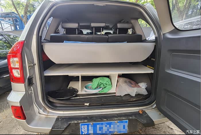

放置一夜后准备拿车上试试效果

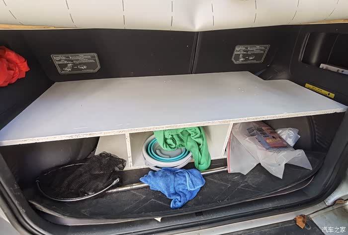

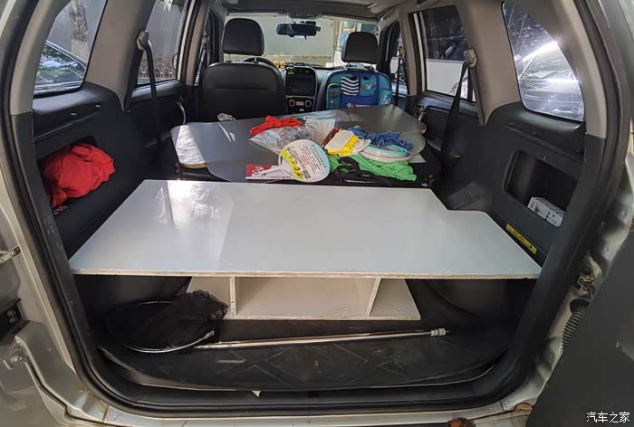

摆到车上,几乎和后座平齐。
后面座椅倒下来后,和驾驶位还有一定距离。前期我将座位后移过,所以自制了一块挡板(图中包了灰色地胶的那块板子),取下后正好可以放在后座和前座之间的缝隙里,这样就更长了。但是此处没有支撑点,于是我在网上下单买了两个马扎凳,要铺平的时候就把马扎拿过来支撑。现在马扎还没有收到货,等收到后再来给大家发整体的效果图和躺进去的效果。
板子切好时有一个初步的摆放,当时看效果还能接受。全部弄好铺上垫子效果估计会好一些。
这种方法也不影响平时使用。收起来后小东西还可以分层分隔。
