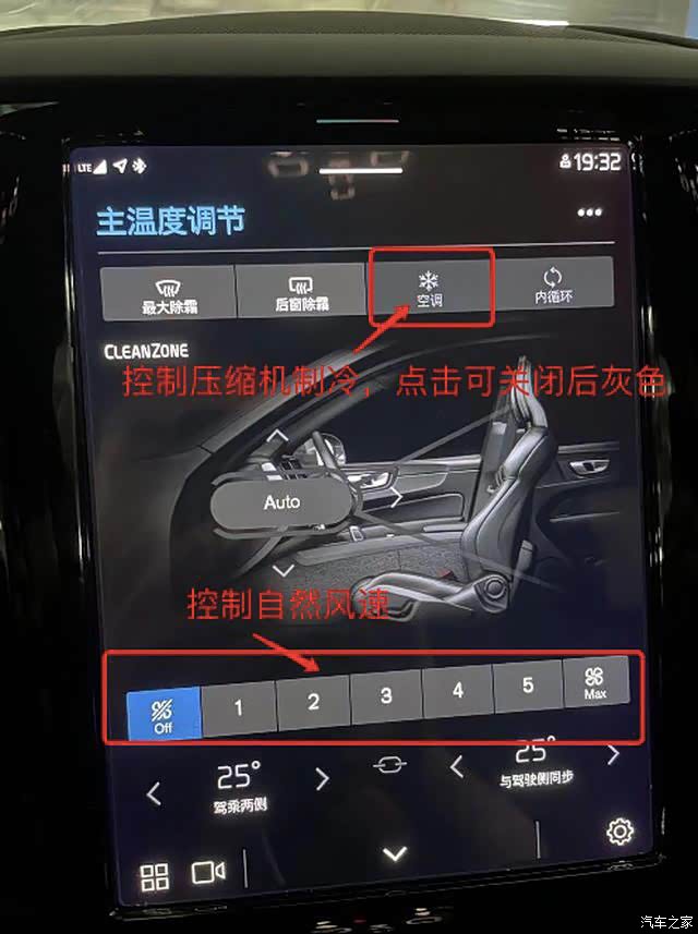

【结论】同样为来节约大家时间,直接给出结论:为避免时间长后空调产生异味(空气中水分碰到蒸发器遇冷,长时间水珠挂在蒸发器上,可能导致发霉),所以平常使用空调时,在汽车熄火前(预计快到目的地前)关闭空调压缩机,让鼓风机继续工作一段时间后,彻底关闭空调。下面谈谈为什么这么操作,这些操作不是闲着慌,而是有一定的道理可循。

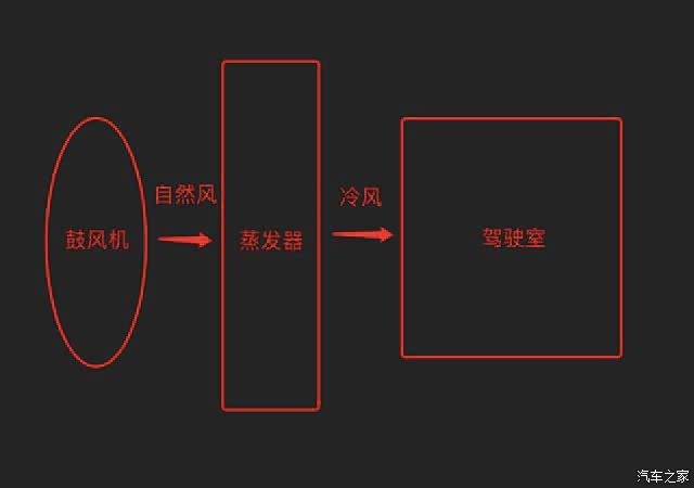

【原理】我们简单了解下汽车空调工作原理:
一、工作原理简介。汽车制冷系统由两部分构成:一部分是鼓风机,负责吹风,把冷气吹入驾驶室;另一部分是压缩机和蒸发器,负责制冷,也就是汽车冷气来源。具体原理就是鼓风机将蒸发器中的冷空气吹入驾驶室,具体可能会比这更复杂,我们简单了解原理即可。
二、下面为什么通过以上步骤能够预防或减轻空调异味。
1、空调打开状态情况下,关闭压缩机。这是蒸发箱里面的冷气逐渐变弱。如下示意图:
2、保持鼓风机继续工作,或加大鼓风机吹风档位。鼓风机将蒸发箱上的温度吹至常温,或将水汽吹出去,无温度差使其无法凝固水分到蒸发器,保持蒸发器相对干燥。这样长期保持干燥就不会发霉啦,这就是其中道理。
