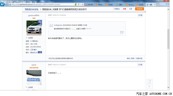

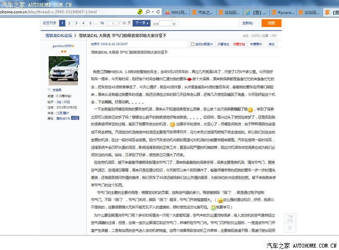

        重新发帖的说明:之前发表了一篇《求关注:C4L 1.8差点要了我的命(附视频和照片)严重关切中》的贴,点击率超过了23千多,回帖超300条,但是92日由于赣州汇通4S店的威逼下在4S店老总的办公室里对原帖进行了篡改(连标题都改了,现在被改成了《雪铁龙C4L 大保养 节气门的保养常识给大家分享下》以自己人格担保:篡改后的帖子不是出自我的手,我也没有那么专业的技术水准写出那么专业帖子,并且现帖子内容和大家回帖的内容是牛头不对马嘴,明显的不是原帖。下有截图为真相)。现在重新梳理了事发整个过程,是想大家能通过我的经历吸取些经验和教训,遇有突发情况更好的处理得当,增加的照片是增强大家对这件事的感知认识,最终的结果是希望东风雪铁龙公司查明严重危及人身安全的原因

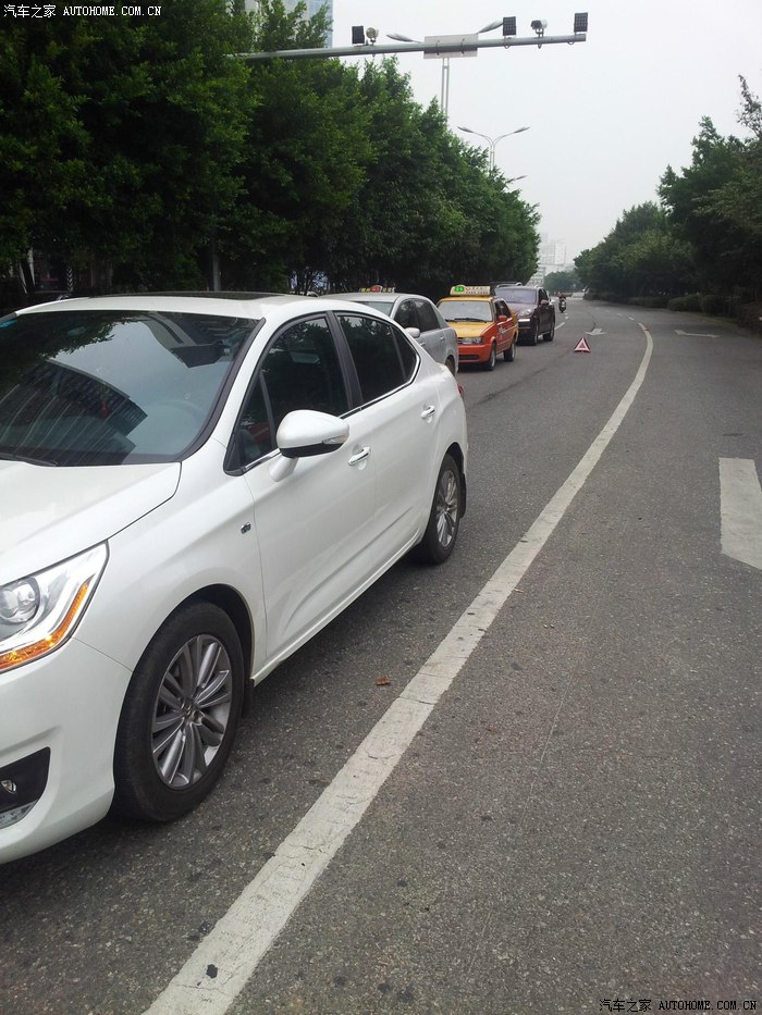

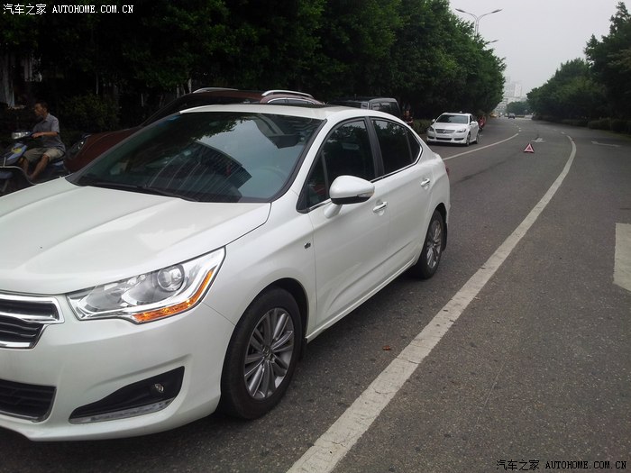

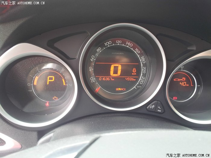

      我是江西赣州的C4L1.8自动劲智版的车主,去年92日在赣州汇通赣州汇通4S店(赣州市客家大道国际汽车城内)买的车,刚满1年了,现在行驶了16千多公里。 82610点多我在正常行驶中,时速在50码之内,在距前方红绿等还有200米的样子,因为快接近红绿灯了此时未给油,车子忽然有猛加速的状况,我马上带刹车,但是踩刹车很硬(和冷车未启动时的刹车一样,踩不下),无任何制动,我当时的想法是发动机熄火了没有制动,马上看仪表盘转速表发现有转速,说明发动机并没有熄火,但是仪表盘显示发动机故障灯亮了,这时我意识到发生了严重的安全故障,此时转速表还在时有时无的往上升(自动给油,和我把车停下来后拍到视频现象一致),整个车往前冲,我马上按下双闪灯并挂入N档空档滑行边带手刹近100米,终于在心惊胆颤中万幸的把车停在在了主车道上(停车的位置是相当的危险,属于迫不得已),熄火!我马上让车内人员下车撤离机动车道外(车上当时有5人,其中有2名幼儿),赶紧引导后方车辆请勿靠近并在车后方摆设三角警示牌,惊慌得从头到脚一身的冷汗。

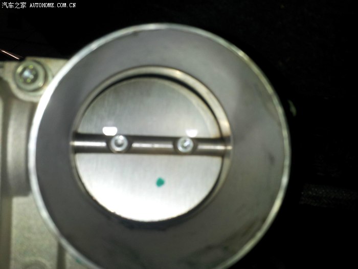

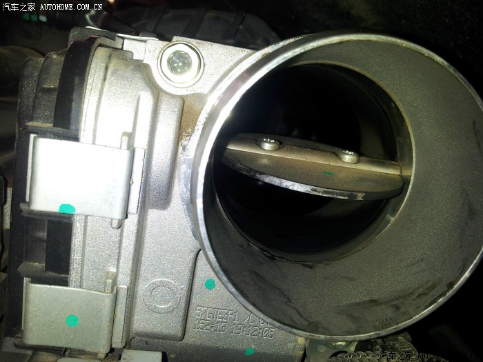

打电话赣州汇通4S店,要求救援,近40分钟才姗姗来迟(事发地在黄金广场往审计局方向的红绿灯处,距赣州汇通4S店不超过4公里,他们的工作效率不敢恭维),把车弄到赣州汇通4S店快11点半了,工作人员来句下午来处理吧,因为马上他们要吃饭了,无语,打的回家,下午3点多去了还没有开始搞,再三催促下,开始检测,途中维修人员说了句应该是你改大灯透镜把汽车电脑主板搞坏了(全国雪铁龙C4L改透镜的大有人在,另外自己没有改动线路,只是用了近光灯的插座,所以我当时就否认了)。“奇迹”发生了:赣州汇通4S店检测专用电脑在接入我的车辆电脑主板后,检测车辆正常,检测指数全部合格,无任何异常更没有任何故障,此时仪表盘的故障灯也消除不了,故障现象依旧。维修人员当时就无语,说电脑有时候也会骗人,然后又说估计是节气门脏了,说先清洗节气门,我当场就否认了,才16千多的公里数,不可能有很脏,拆开空气滤清后,我马上拍照取证(下面有图为证,有闭合状态和开启状态的),我肯定了我的说法后,他们说只能一步步来查故障了,然而在拆除空气滤清器后,他们启动车辆,此时故障又增加了一个现象:故障灯仍然未消除,虽然不会自动加油了,但是油门踏板踩到底发动机转数不会超过2500转,那真是C4L故障天天有,今天特别多。快到6点钟了,他们说让我明天再过来看。

第二天上午因为手头上有事没有赶在8点半到,维修经过不详,10点多赣州汇通4S店的售后来电话告诉我车修好了,我问什么故障,他说不知道,让我问维修人员。到了后,维修的师傅告诉我是节气门脏了造成的节气门失灵,直接导致了以下三个故障:没有刹车失去制动、自动加油和后来在4S店出现的加油无响应。同时,并且让我在开车途中自己多留意变化,看还会不会再出现这样的问题(那时听到这样的话,想杀人的冲动都有,难道我用生命换回来的安全还要再次重演,乌鸦嘴!)。我问什么原因造成的,他们也不清楚,说会向东风雪铁龙公司反映,我让他们写个鉴定盖个章给我,回复:无法满足。

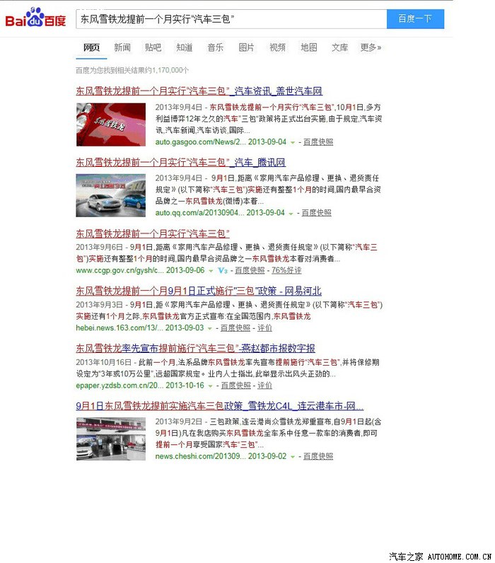

 东风雪铁龙在去年宣布提前一个月实行汽车“三包”(201391日起执行101日实施的法规,下有截图照片),就是冲着雪铁龙的品牌和东风雪铁龙对车主的诚意,才坚定不移的坚持选择C4L,目前来看,对自己选择C4L,选择雪铁龙的品牌总结:失望大于希望!

东风雪铁龙汽车提前实行“三包 ”的截图
被无耻篡改的现贴

事发发动机现象
现场事发路段

可笑4S店说所谓的节气门很“脏”
