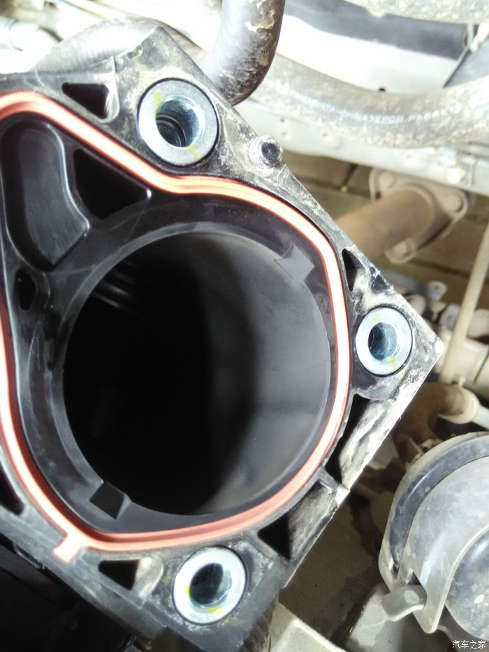

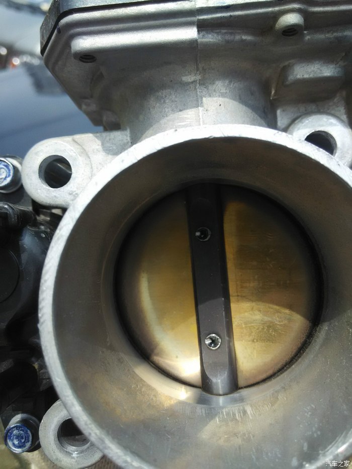

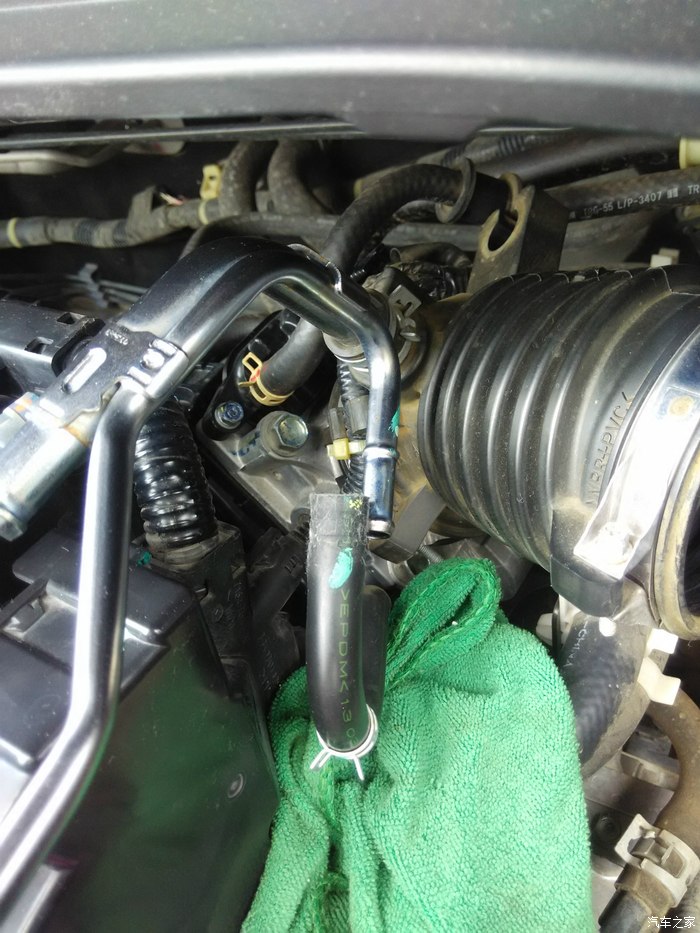

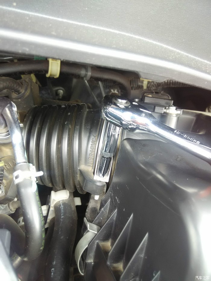

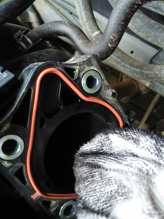

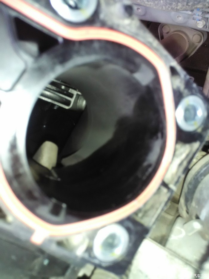

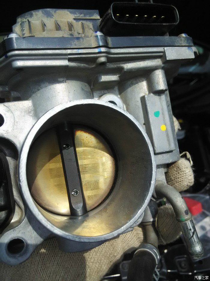

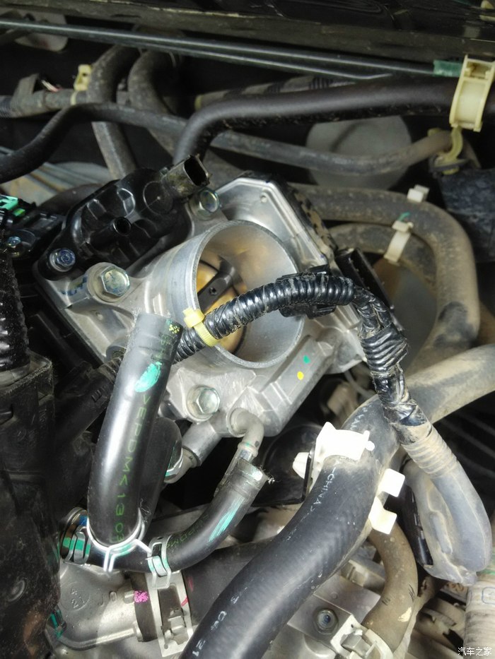

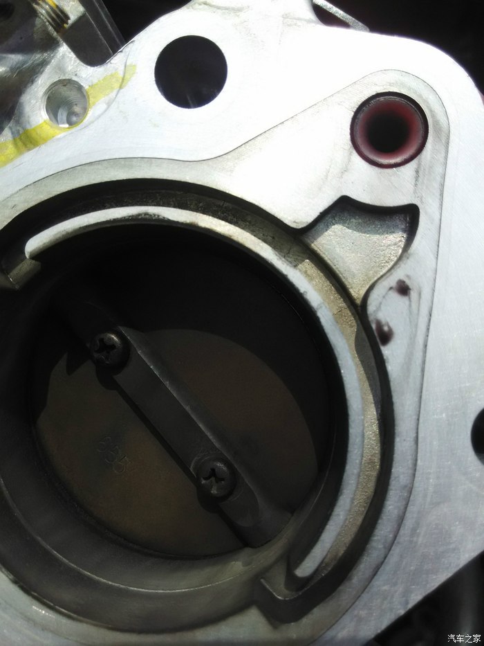

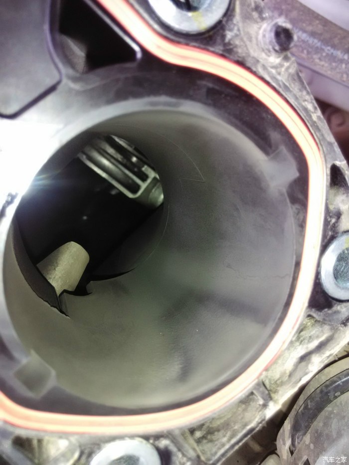

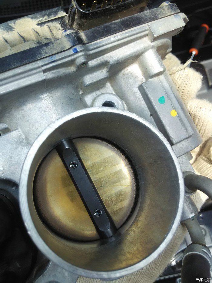

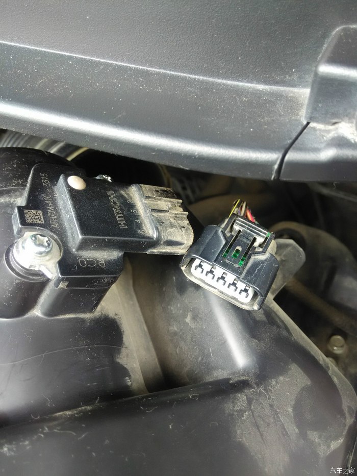

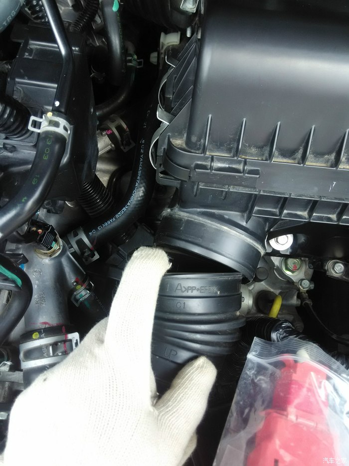

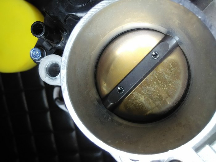

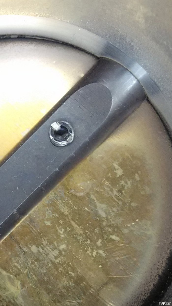

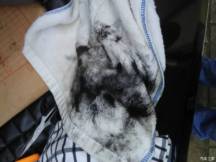

九代思域 怠速抖的厉害,车子像发地震一样,关键是怠速开空调不制冷啊,吹的是热风。受不了。决定买工具DIY拆洗节气门,

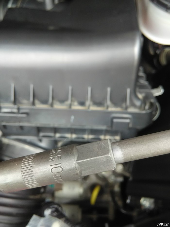

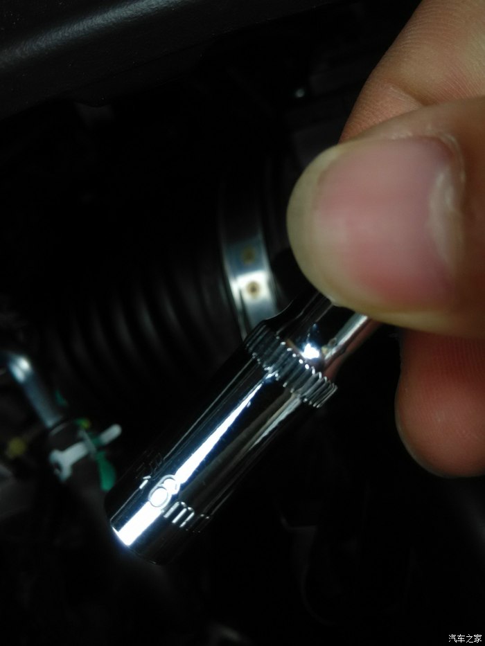

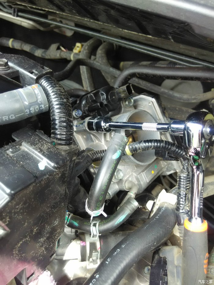

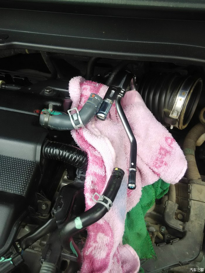

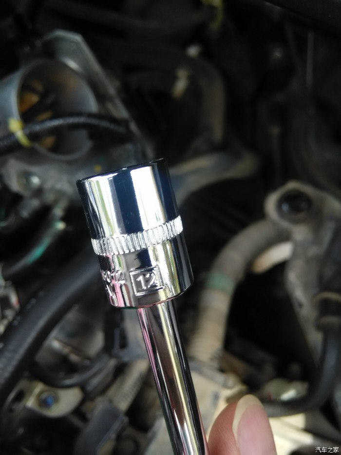

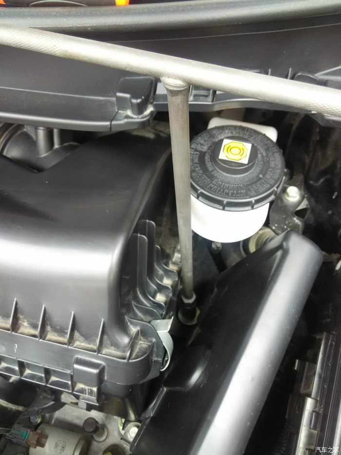

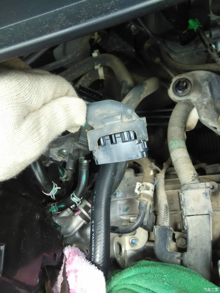

拆节气门需要的工具:  6号套筒   12号套筒    10号套筒带T字型  尖嘴钳或者老虎钳。

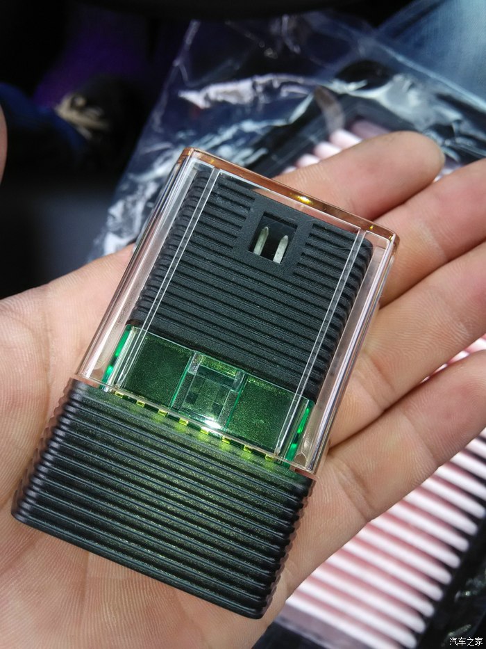

节气门匹配仪器:  本田HDS检测线  和GO技修盒子  都是可以匹配的。

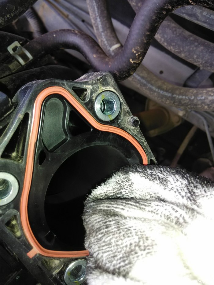

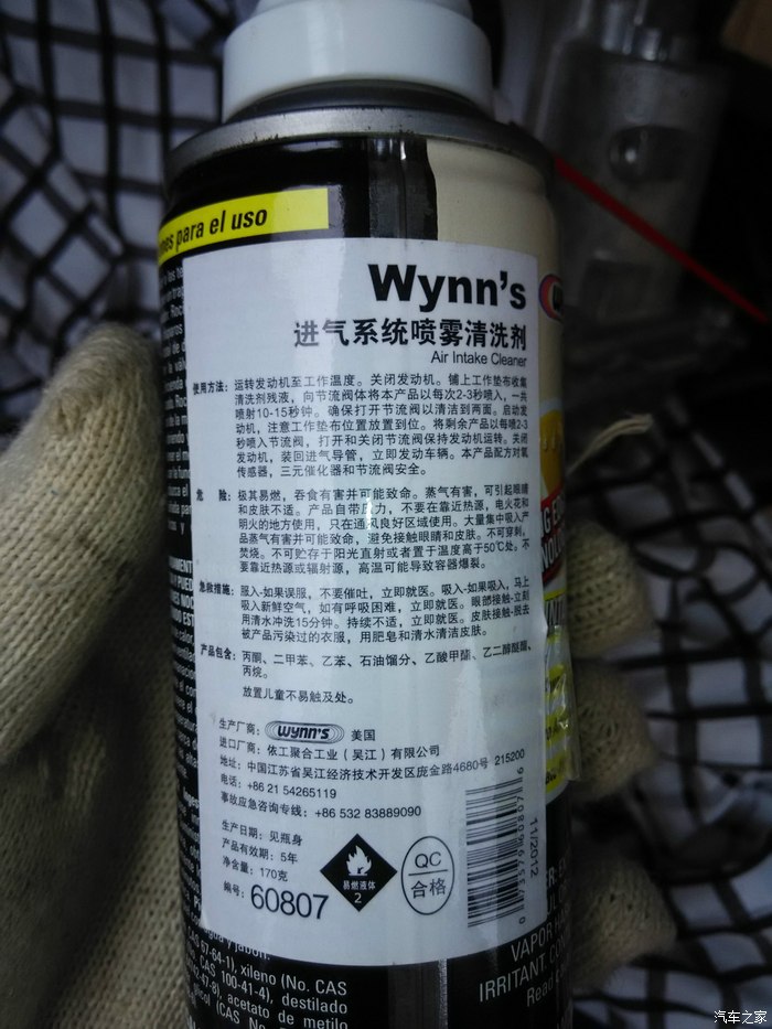

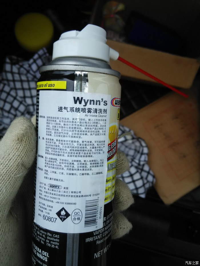

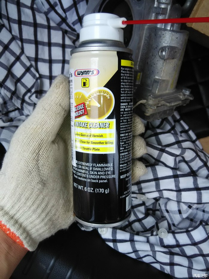

节气门清洗剂:最好不要使用化清剂,以避免损伤阀体上的涂层。
============欢迎欣赏=========

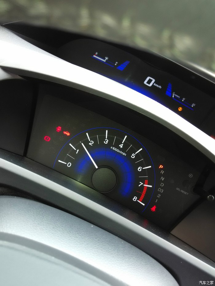

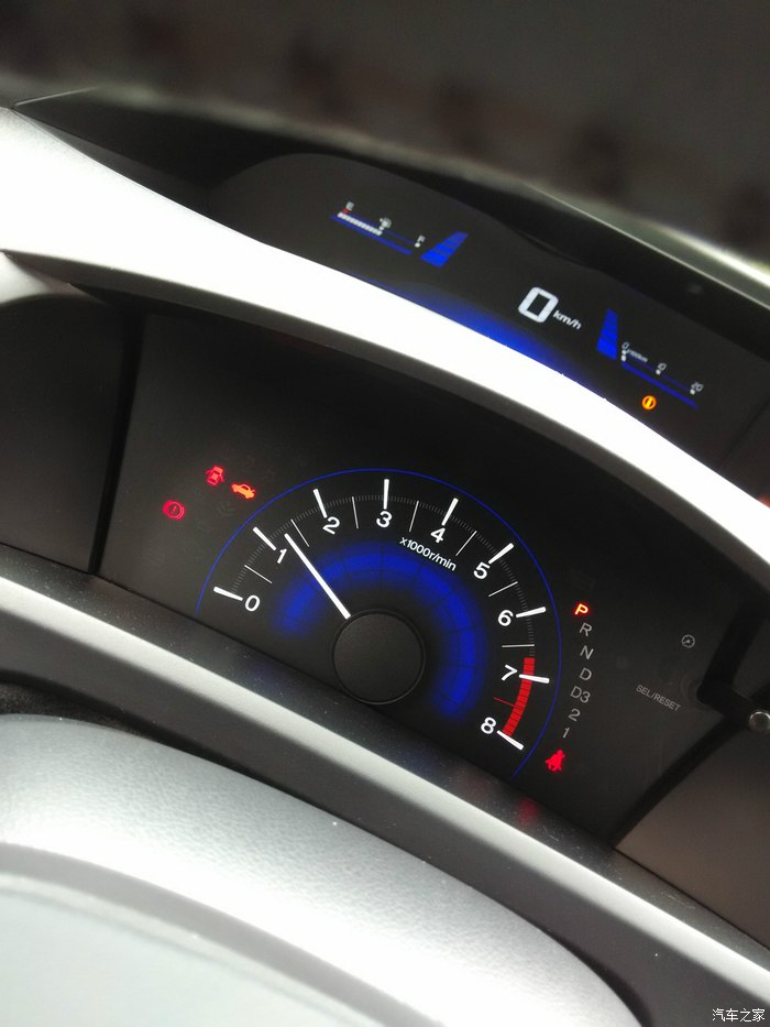

必须要匹配否则怠速不稳定,现在车不抖了,立竿见影,效果比打吊牌洗的彻底。
