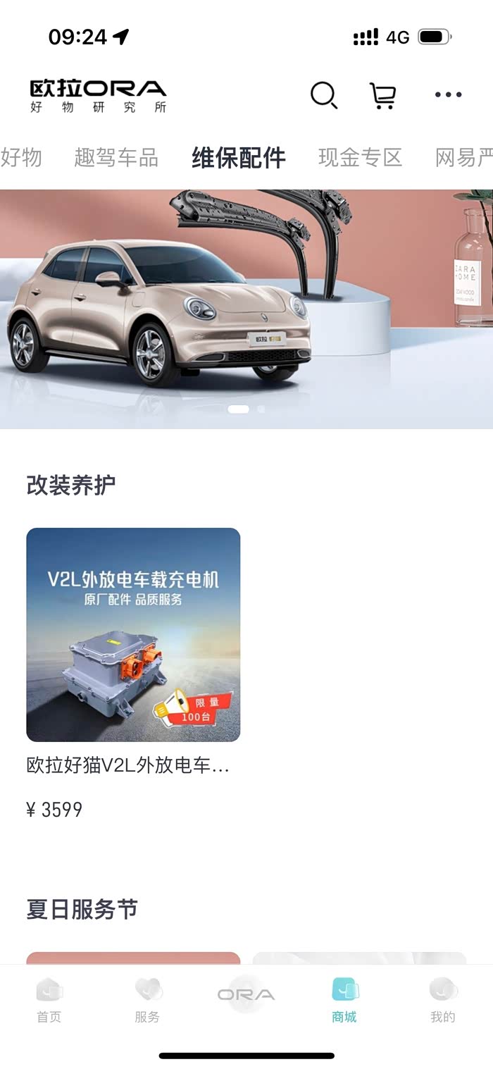

在千呼万唤中,好猫21/22款加装外放电服务终于上线了!3599元,限量100台。冲~

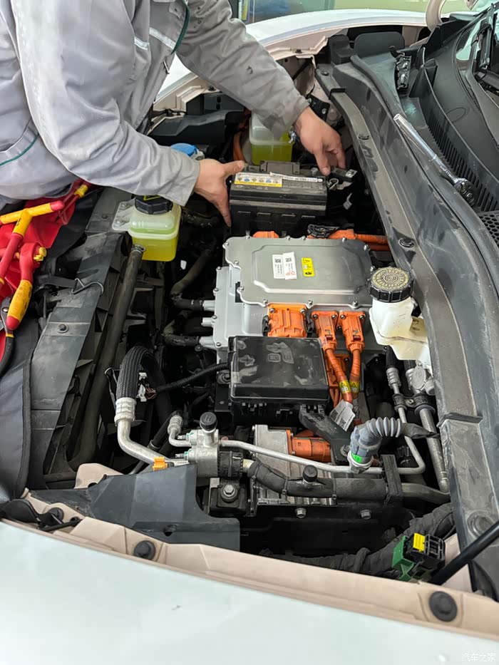

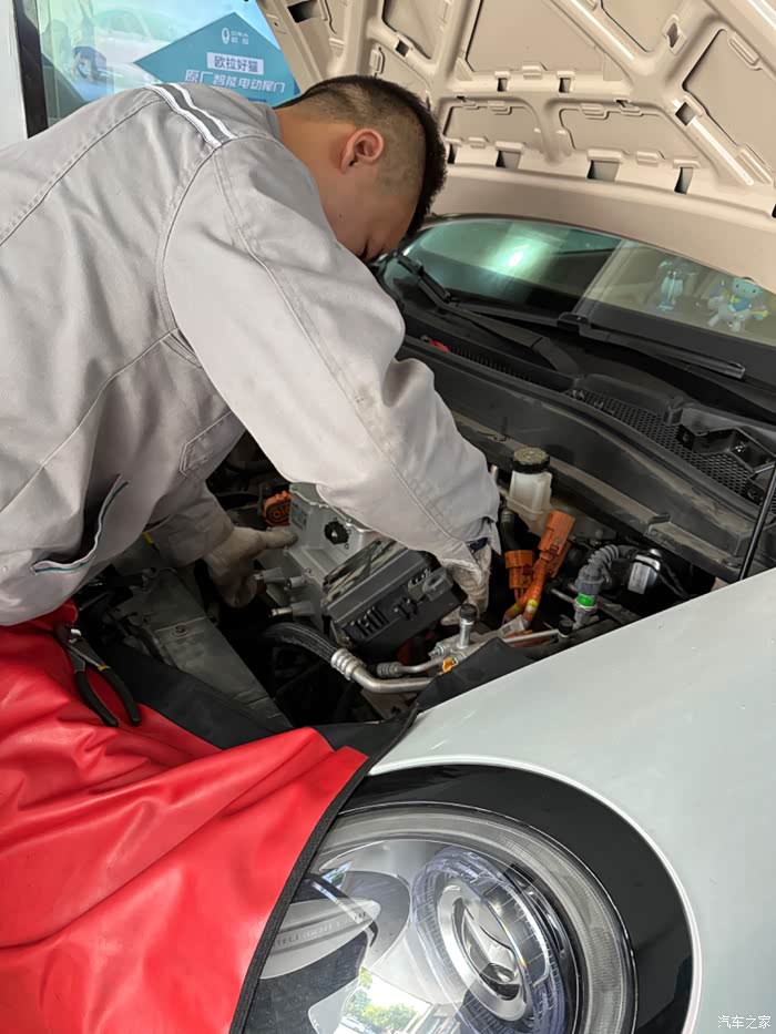

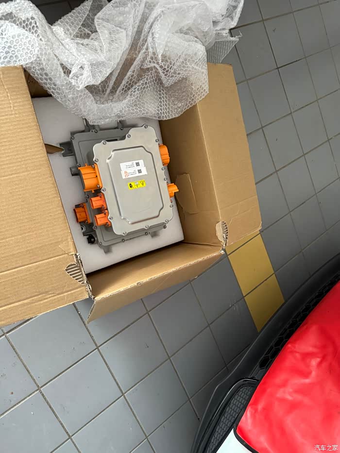

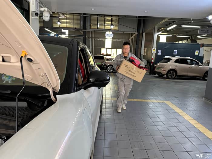

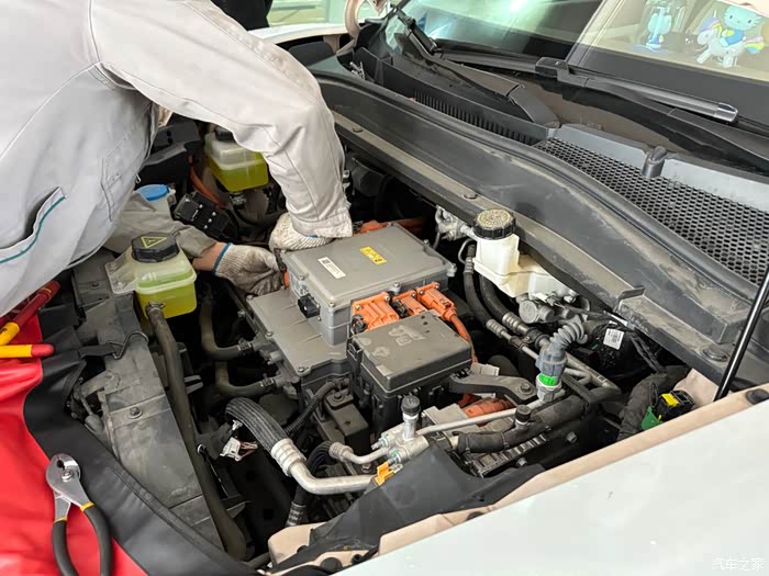

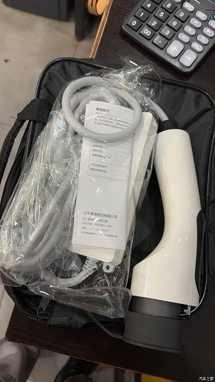

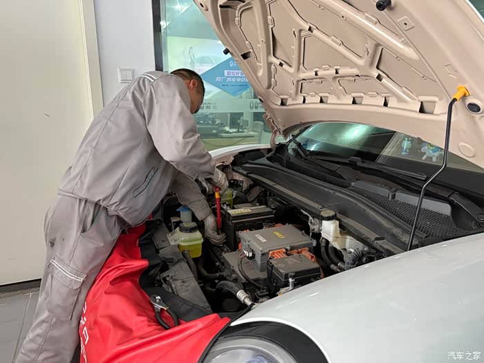

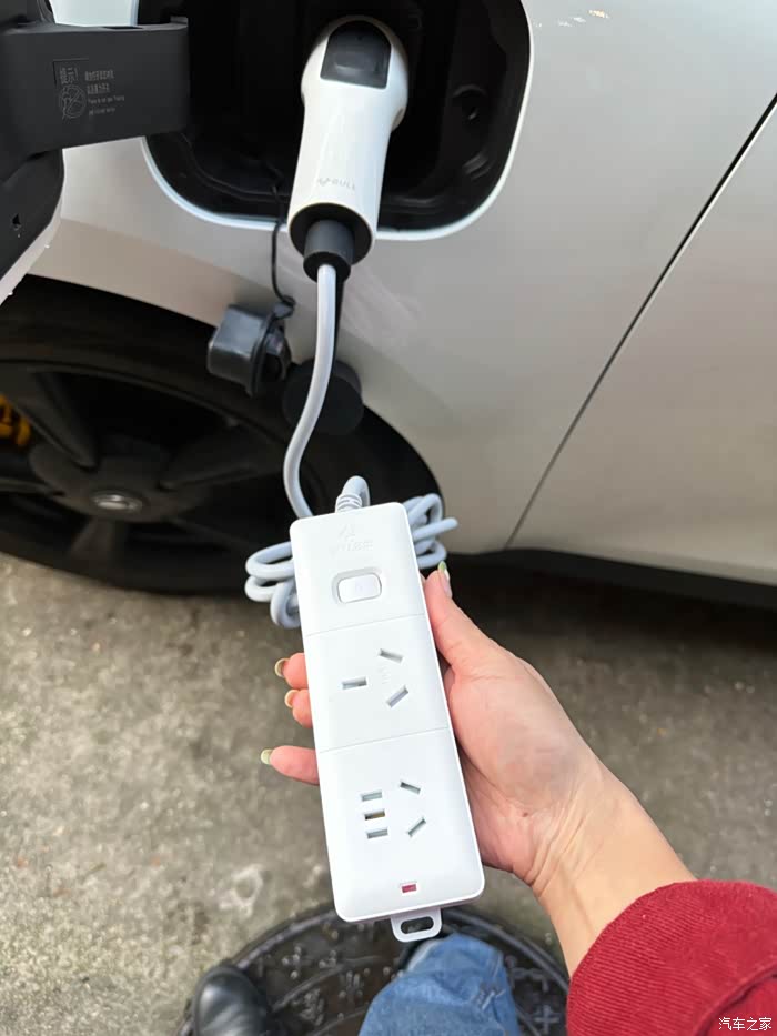

火速去湖南一本服务站,找我的王牌技术大佬,加装外防电。说是加装,其实是要换整个充电机,这也是为什么旧款改装的价格比出厂选配稍微贵一点的原因。

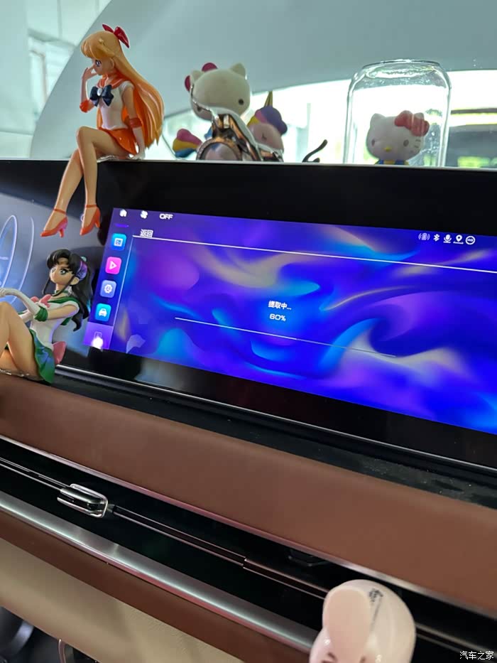

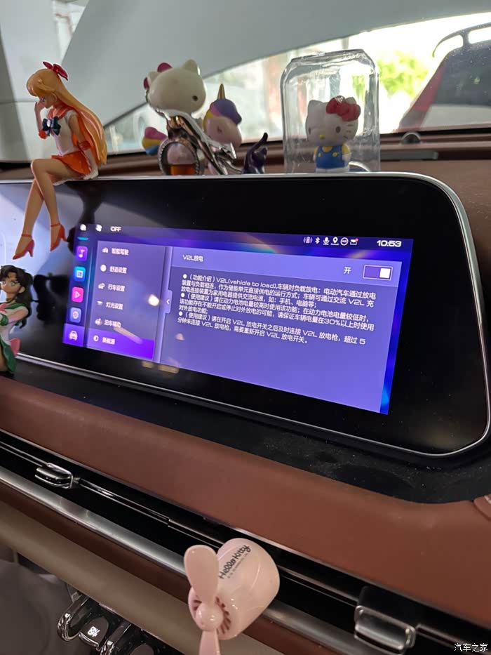

换完充电机,接着就是刷系统。刷完就ok啦!整个时长大概1小时左右。

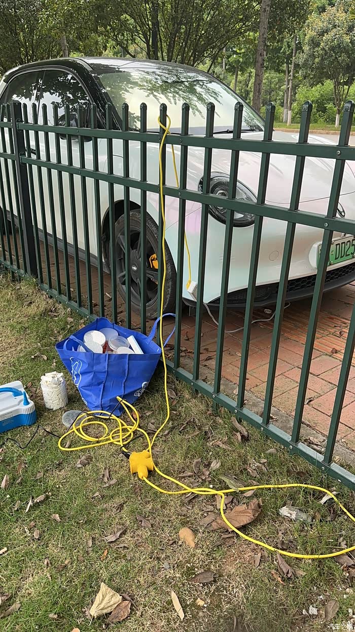

外放电这个功能,很多车友觉得可有可无。但我换外放电有两个理由:第一,外接设备较重,好猫后备箱本来也不是很大。加上这种设备电压较大,很多产品安规并不完善,很容易存在安全隐患。第二,外放电这个功能,可以不经常用,但是我得有。因为工作原因,经常外出做场地布置,很多时候是没有合适的电源。如果我的车拥有外放电功能,那就真的太方便了!

1、电量低于30%时,好猫的外放电功能是无法使用的,所以需要保障充足电量。
2、外接口匹配的插座,也请购买知名品牌产品。
3、一般出去露营,场地和车辆停放的地方都会距离稍远,所以还需要配一个长一点的插线板。
4、好猫的外放电,最大支持3.3kw,在使用时注意电器的功率,防止过载。同时也要注意外放电插座的最大功率。
5、终止外放电时,先将电器关闭,并将其电源拔下,然后在车辆屏上终止放电,最后再将外放电插头从慢充口上拔下来,切勿在放电过程中直接拔下外放电插头。
6、天气恶劣,如雨雪天,谨慎使用。
