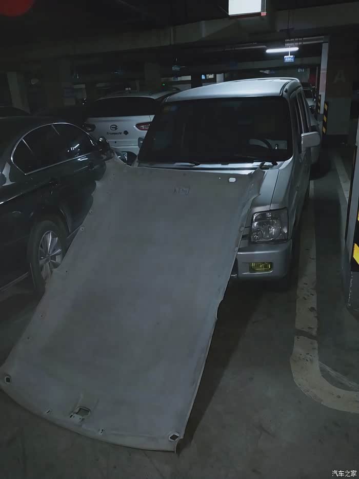

顶棚止震隔音翻新作业
全程一个人搞定,照片不多
停车场摸黑拆顶棚

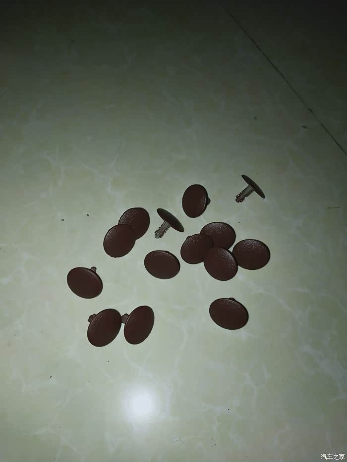

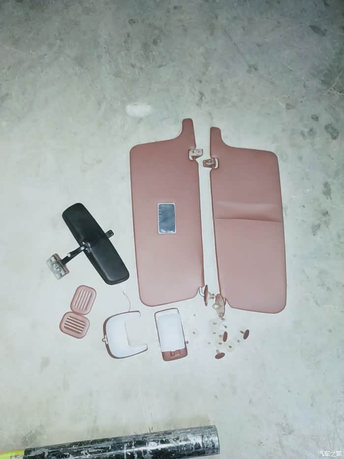

顶棚配件喷同色漆
卡扣也改顶棚同色,细节不能少

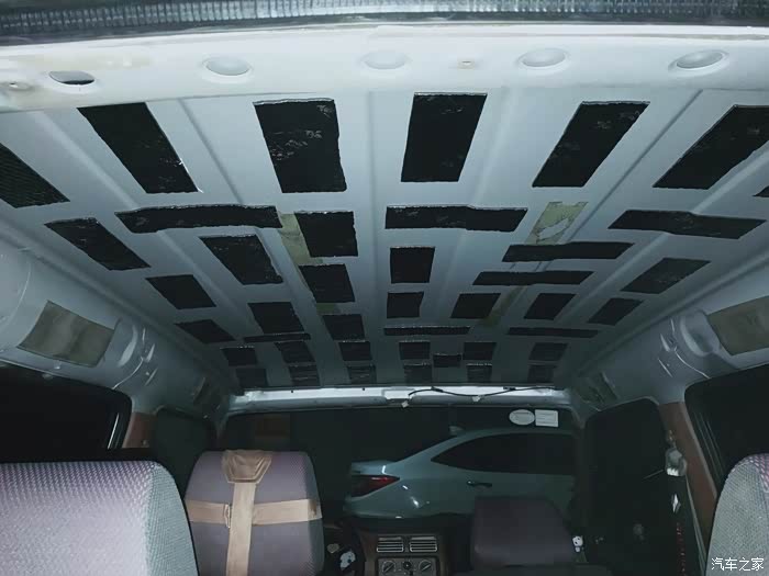

止震板贴车顶就好,千万别贴边上,不然顶棚难归位

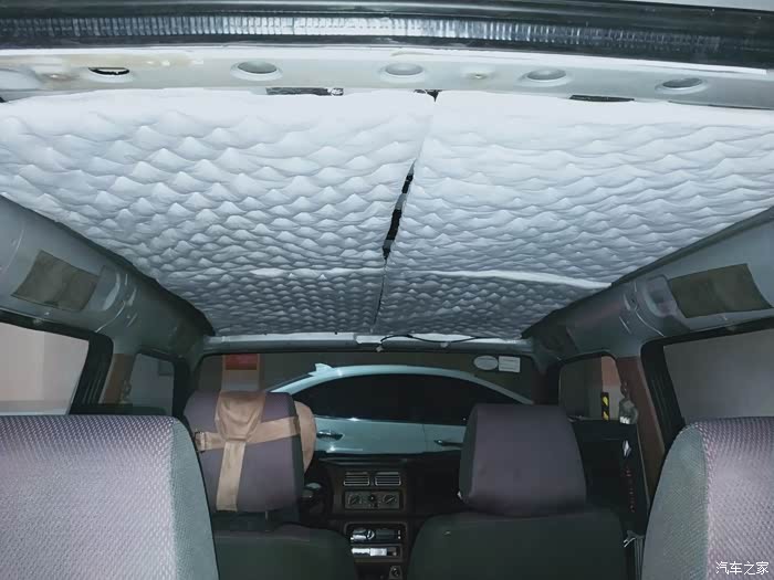

再上隔音棉,买了四张刚刚好

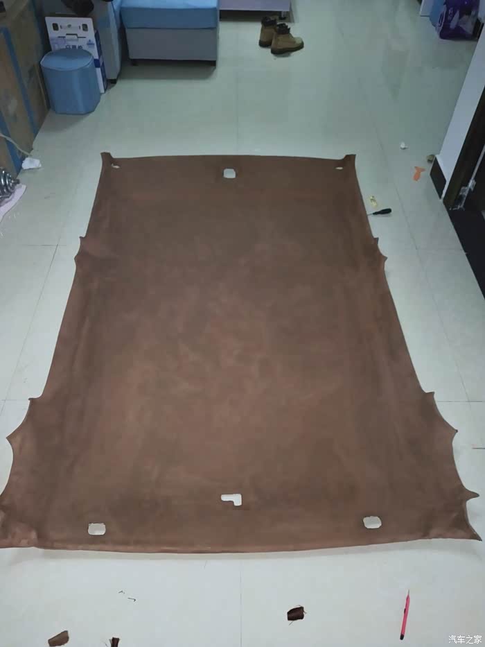

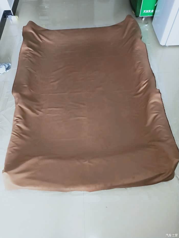

顶棚买了***布,一米22块钱,经济实惠又不会有pu皮的廉价感,买了两米刚刚好
一个人施工一定要用工具用夹子夹住四周以免贴的时候走位了,电吹风伺候。

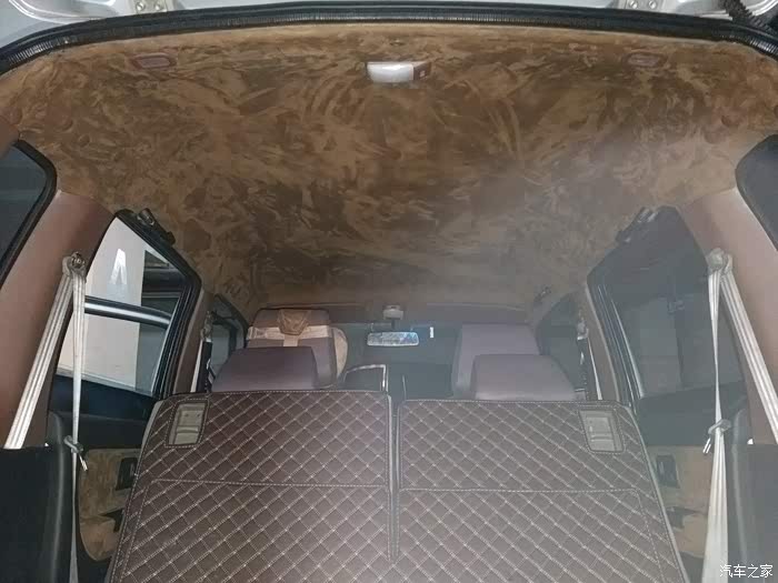

完工,其实贴的时候还是比较快的,就是收边细节比较费时间,网上买的顶棚胶不够用,发现粘性也不大,直接五金店买桶万能胶搞定
怎么拆的就怎么装回去,现在车内就两个颜色,车门,仪表台全部黑色,扶手跟顶棚都是同色***布,ABC柱以及顶棚配件全部 喷的咖啡色,与顶棚颜色呼应,个人审美,车内颜色最多不要超过三种,多了显得凌乱
