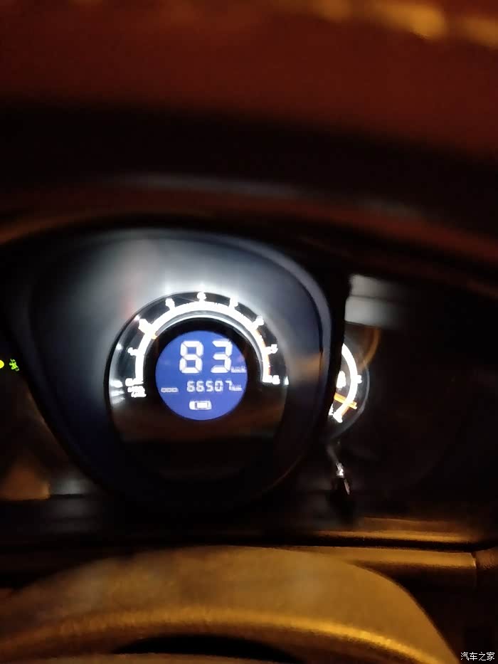

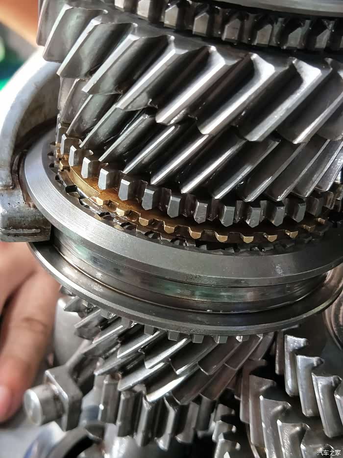

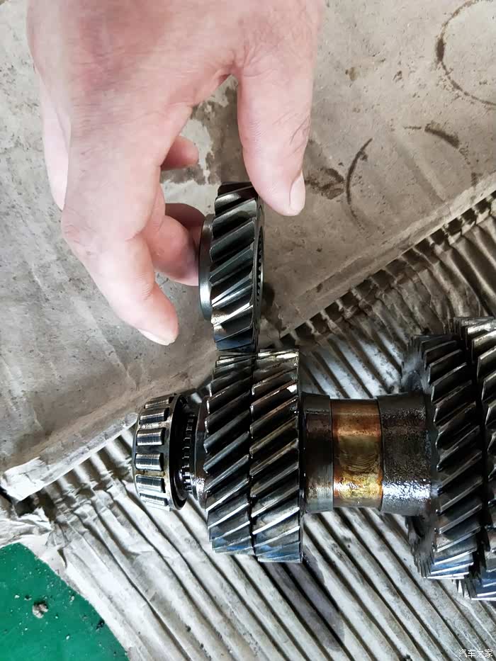

2012年8月提车到现在差5年跑6.6万公里 噪音太大,车速140发动机吵死了,转速4000转  真受不了。今年偶然看到关于超齿帖子就直关注心理也比较纠结,现在折腾等到什么时候折腾于决定换超齿直接图。不过改好效果不错。直接上图了

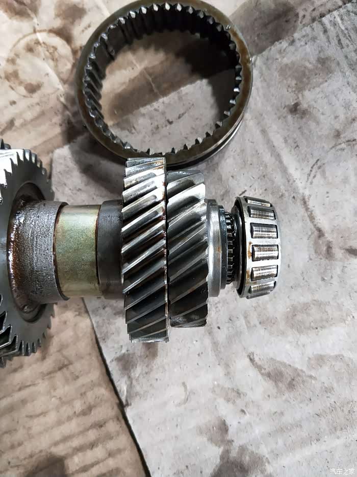

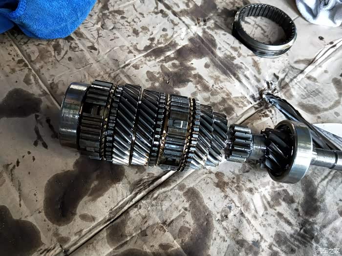

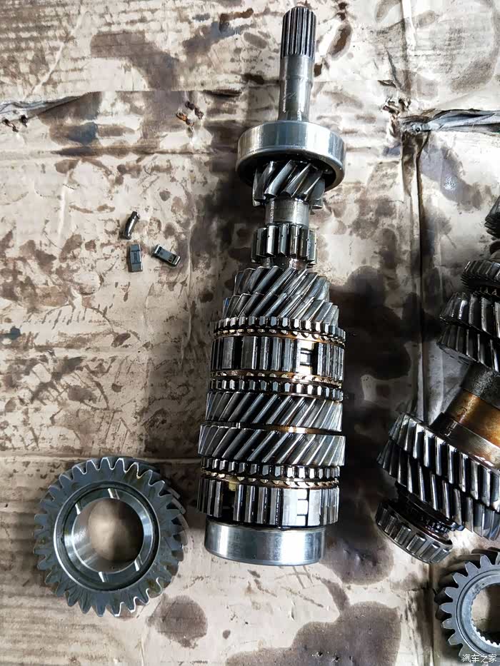

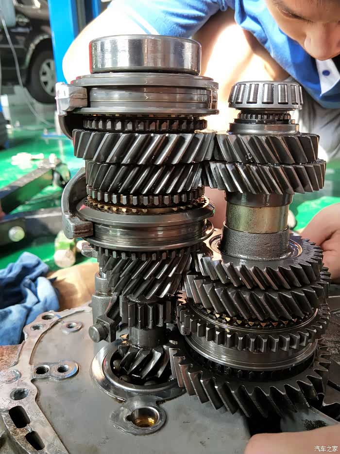

超齿,

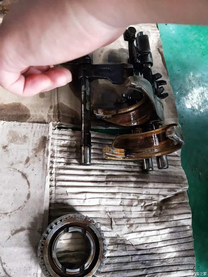

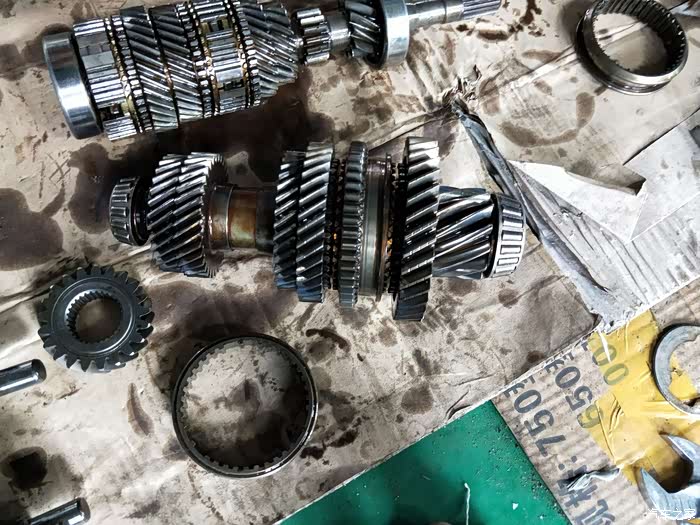

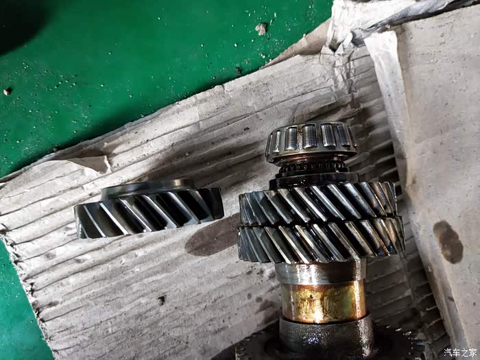

这是刚拆下来的

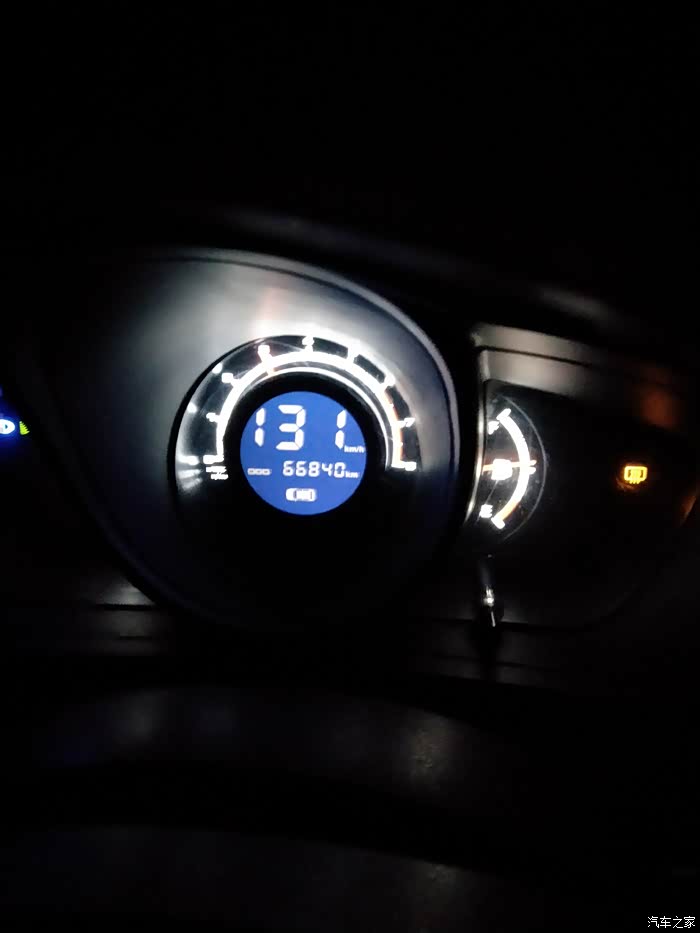

看下面效果吧,不看过程了

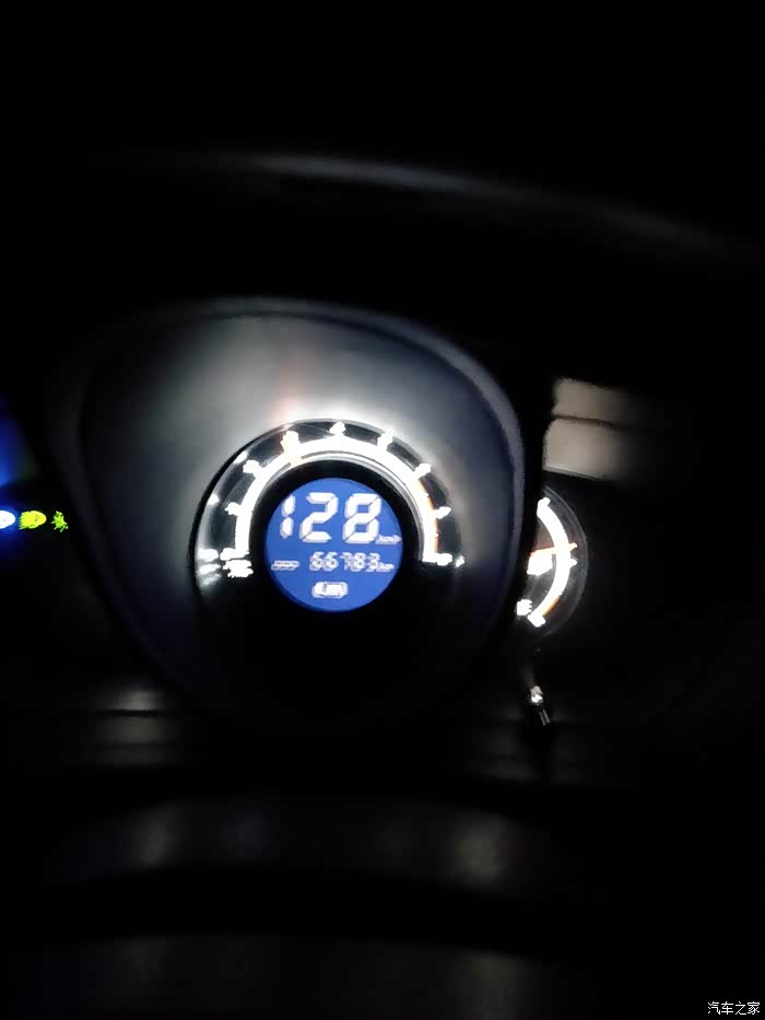

2900转
2950转,没有跑极速,不知道最高速度多少,感觉140码往上提速有点费劲了,但也能提点。感觉够用了

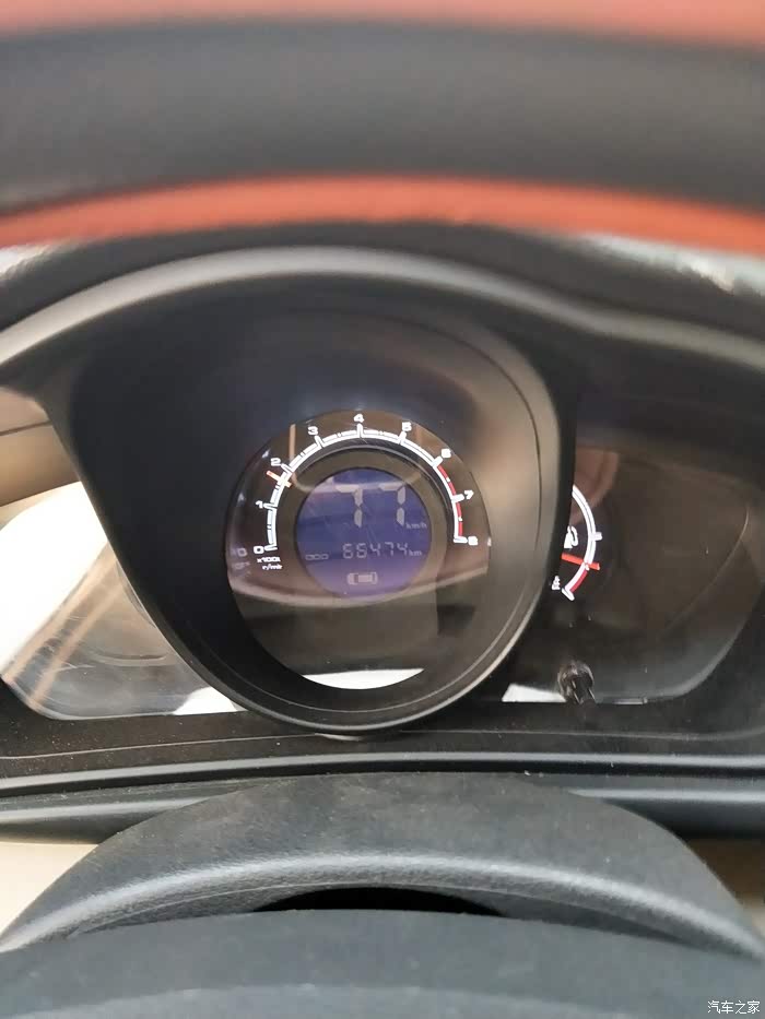

市区1700转
1850转,就这些了,个人感觉还行。价格能在优惠点就好了
