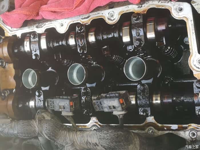

这是拆掉气门室盖后凸轮轴的情况,全是油泥,得好好清洁一下。

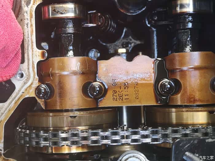

顺便检查一下链条的松紧度。

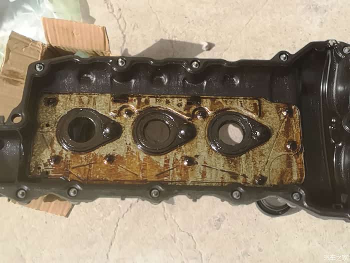

气门室盖中间三个圈圈就是骨架油封,已经硬化变质起不到密封作用了。

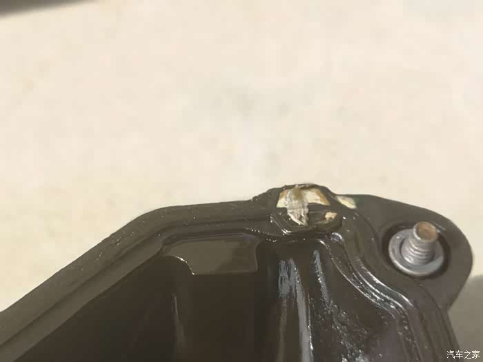

气门室盖一角明显乳化漏气,废气应该从这里渗漏。

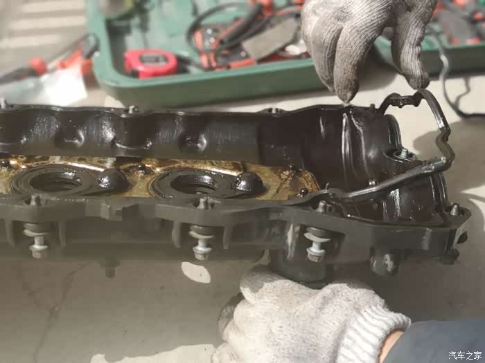

更换气门室盖密封圈。
