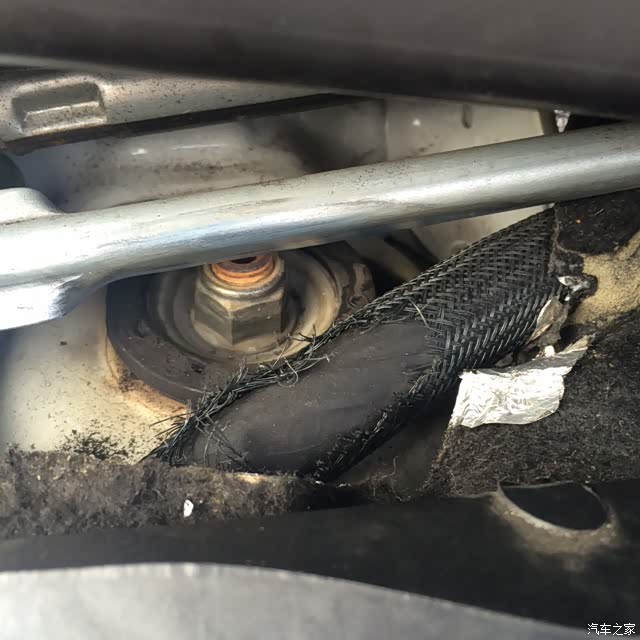

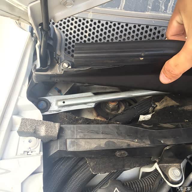

磨损的位置
已经磨损了

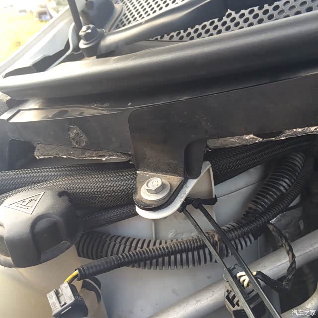

解决办法,用扎带扎好
