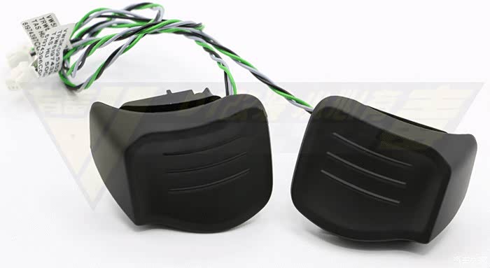

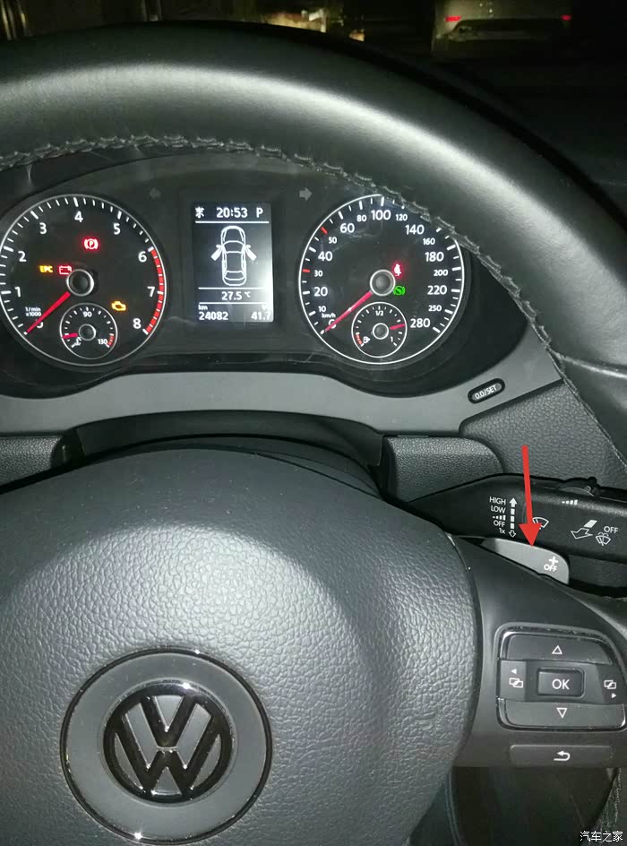

买回来没几天就拆了方向盘改了拨片。直接网上买的按键加装的,没有换方向盘,装好改编码就好了。

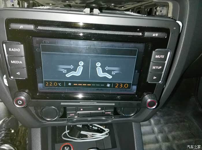

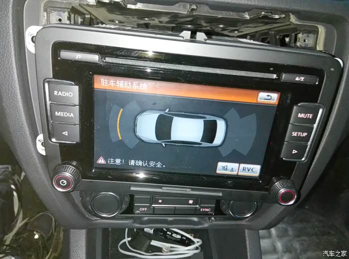

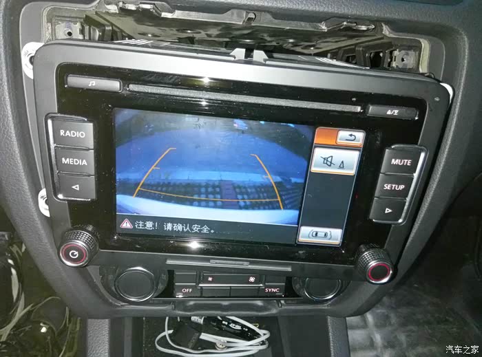

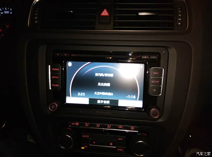

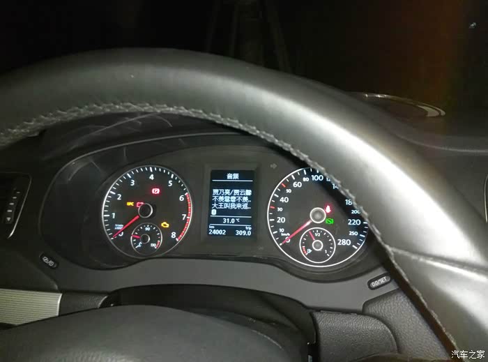

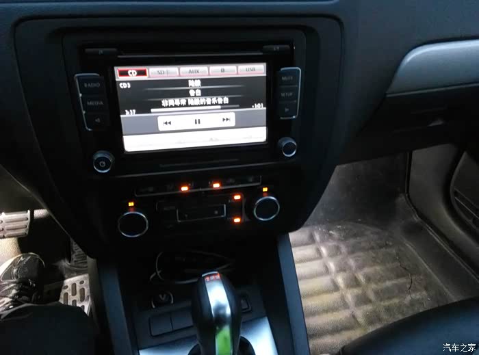

我装了RNS315后,帮他装了RCD510,后摄像头,14改款自动豪华版有前后8雷达,实现了OPS虚拟倒车影像。过了段时间感觉我的音响好,又换了RNS315。

图片没拍,这是网上找的,拆方向盘还需要买个M12的拆装工具。用5053改编码,进方向盘-控制编码-长编码Byte1中勾选Bit4
装好的开关

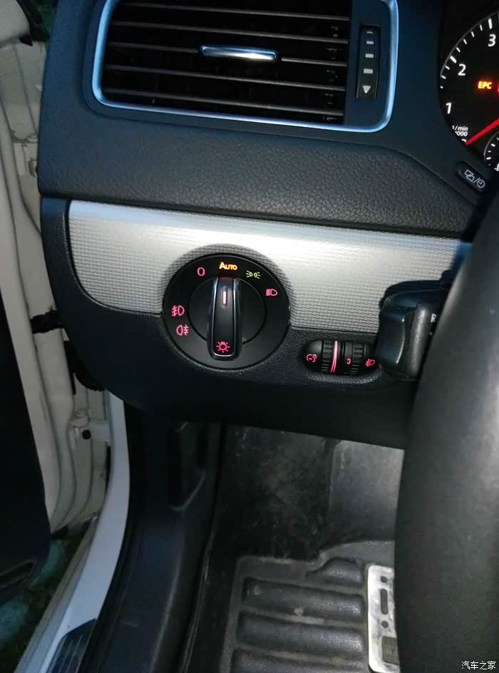

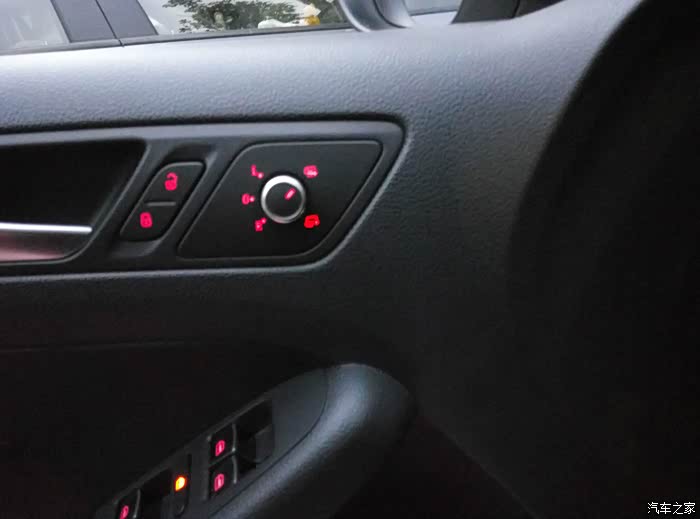

1.4T天高自动大灯,比1.6的实现离回家来的麻烦。改好编码要用回家功能还要拉一下远光灯开关

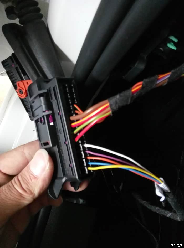

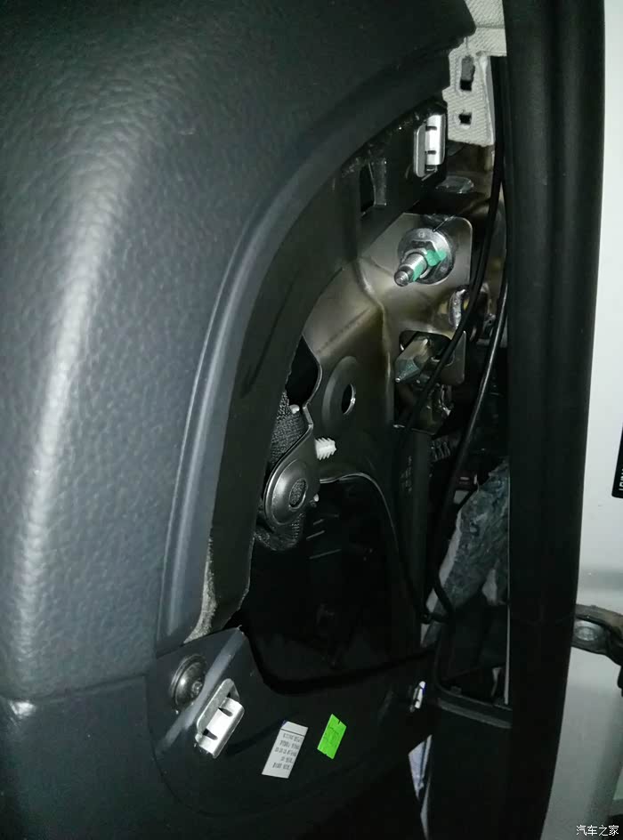

折叠左前门接线

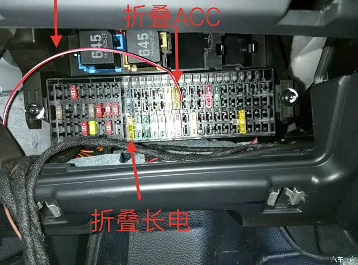

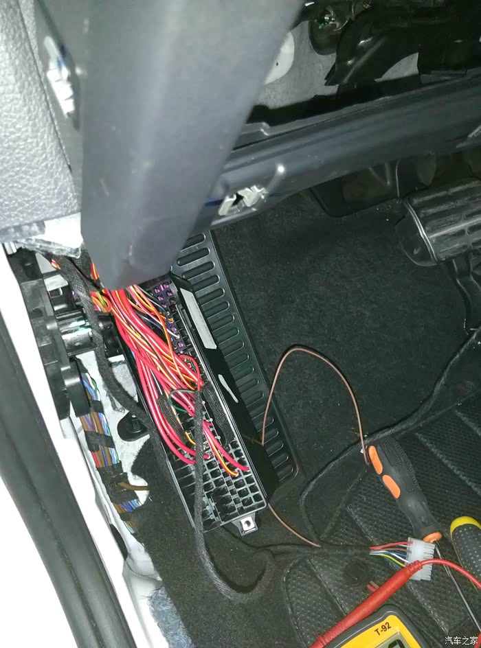

绿色折叠ACC,红色长电
43好保险丝是折叠长电,31号保险丝是折叠ACC。红白线是后摄像头ACC,现在并在折叠ACC上,改天有空在压端子换地方插

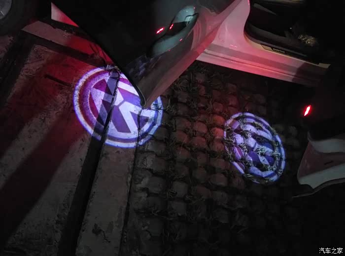

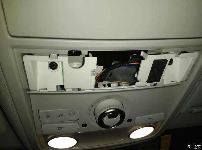

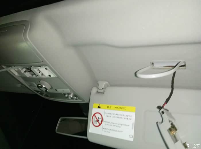

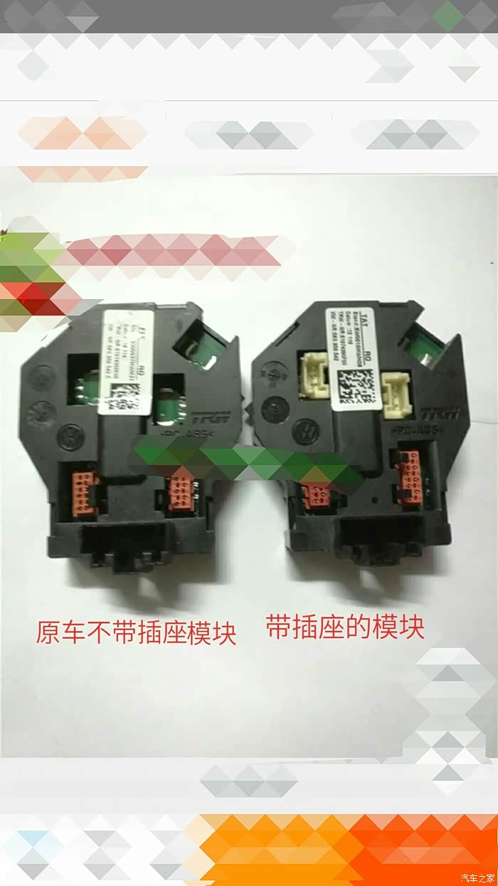

1.4T电器系统35平台14款的只有前门门灯有原装位。插头18号正,19号负,门灯插头2号正,1号负。后门灯线接摇窗机电机正极红色线,负极接门锁插头上,左后接2号,右后接5号。

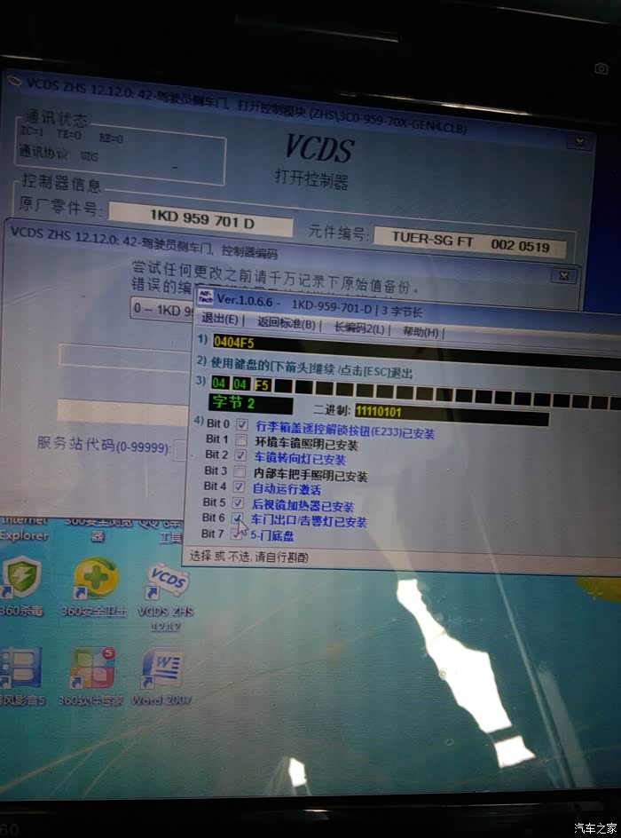

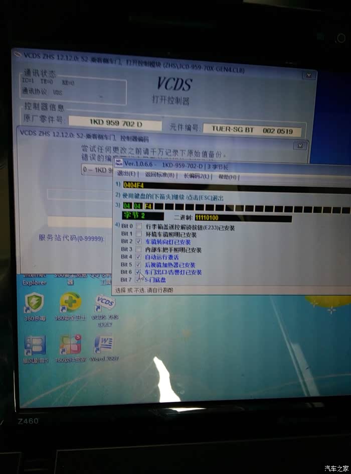

42左前门,控制编码,长编码字节2勾选Bit6
52左前门,控制编码,长编码字节2勾选Bit6

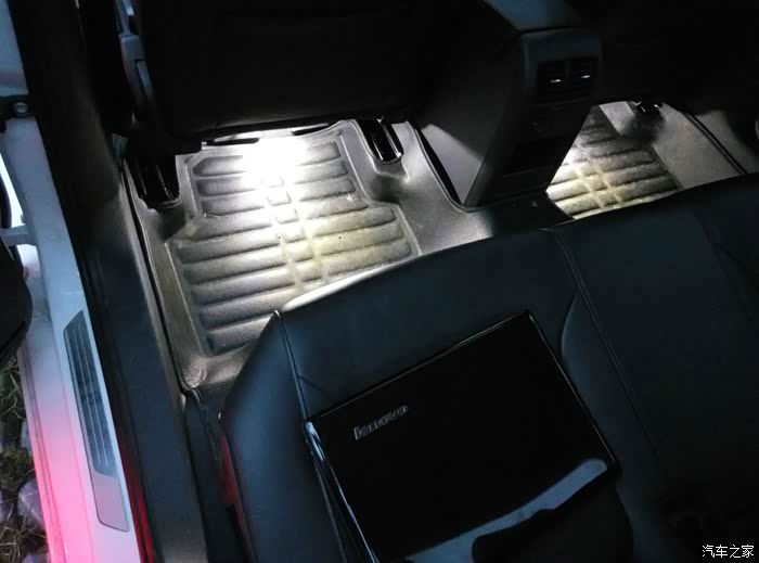

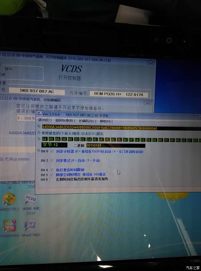

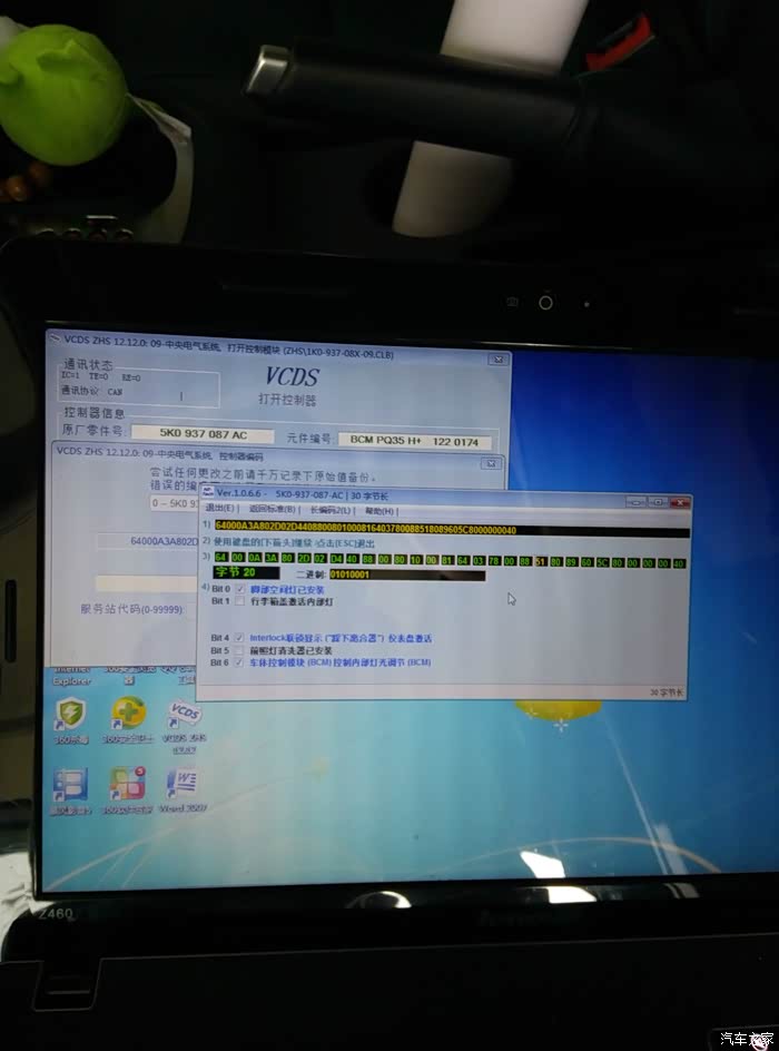

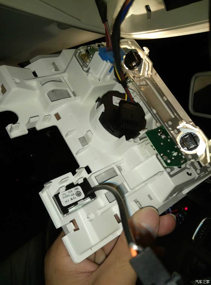

脚灯,红色线正极接BCM中间白色B插头50号,负极接机盖拉手饰板内接地桩。改编码进中央电器系统长编码字节20勾选Bit0,字节12勾选Bit5

白色后脚窝灯
白色前脚窝灯

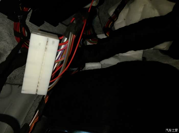

RCD510,转换大插头上10号是can-,9号是can+,网关线接在网关10号-,20号+
后摄像头RNS315编码: 37导航-07编码控制-Byte3里的bit6打钩。
RCD510编码: 56收音机-07编码控制-Byte3里的bit6打勾。

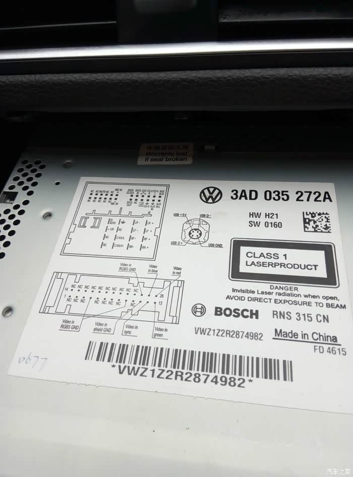

RNS315,密码0677

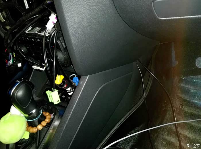

穿GPS,麦克风线
麦克风有原装位

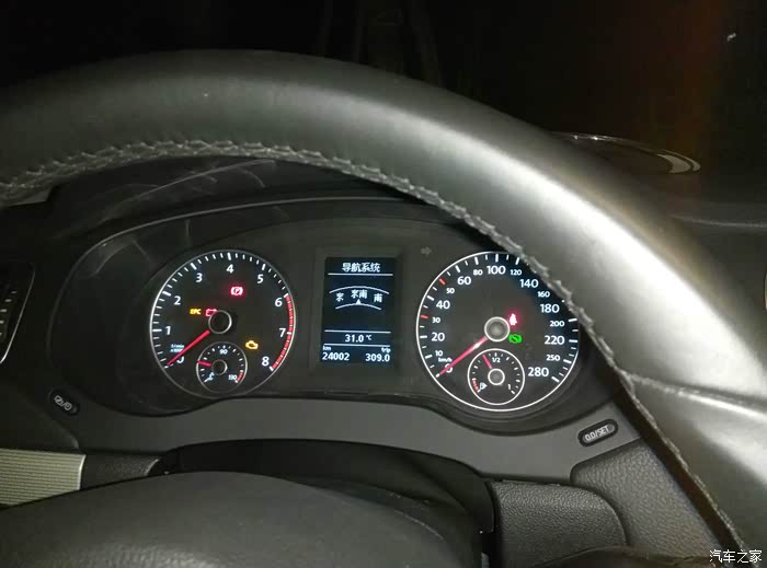

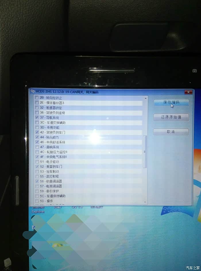

RNS315编码:网关中勾选37导航系统
