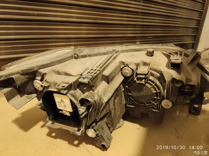

原车近光改过拆车海拉,车龄有些长了。再加上HID启动比较慢。就生了改灯的想法。

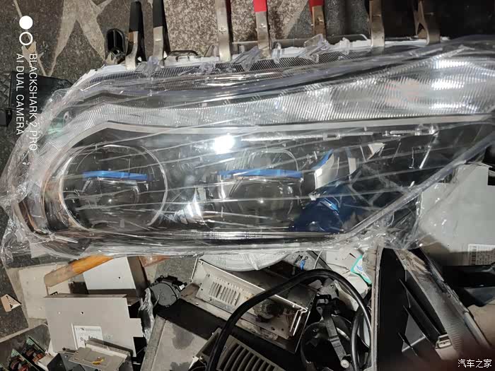

S7的灯是在某鱼买的拆车。一是动工时间太久,影响用车。二是怕搞不定。三是怕审车。留一下,万一就装回去。
去车店改太贵。再加上喜欢自己折腾。就上某鱼看有没有什么豪车车灯。就看中了宝马的激光大灯
根据研究,市面上几乎没有合适的驱动。这个下面再解释。先欣赏图。

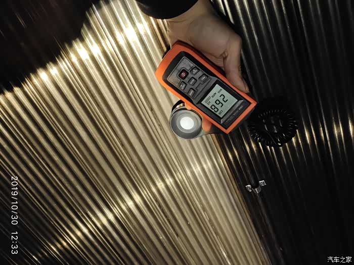

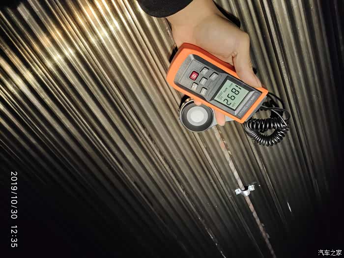

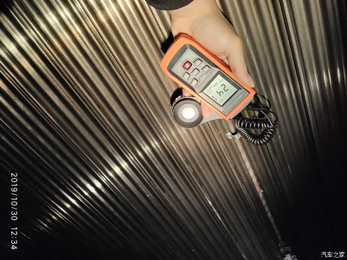

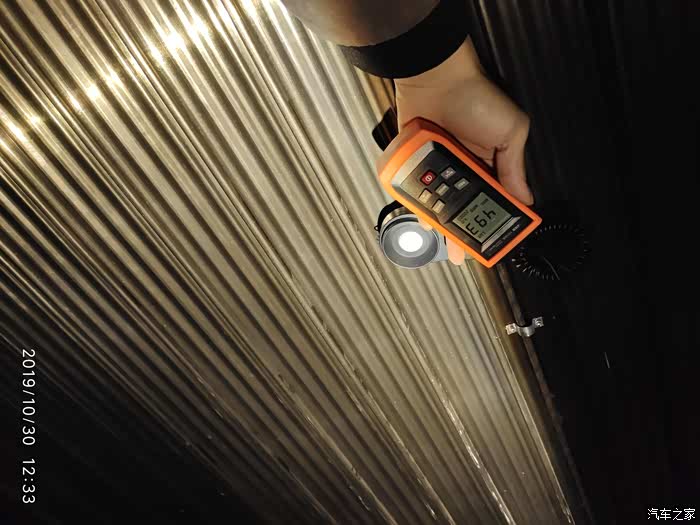

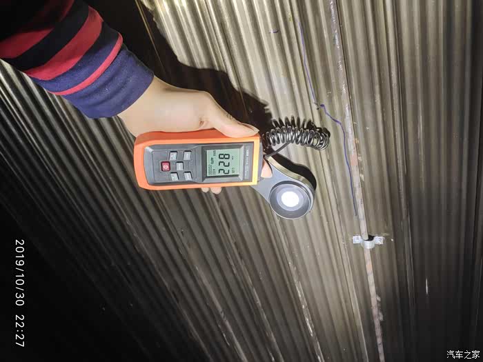

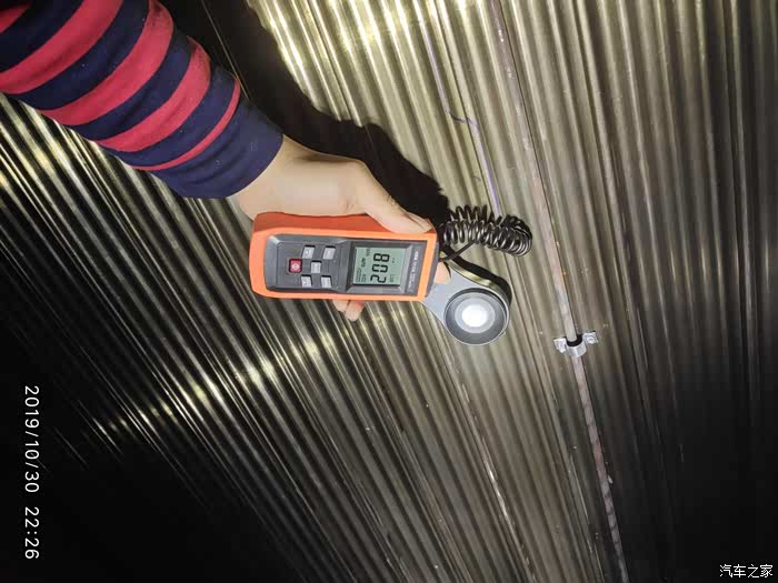

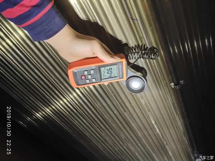

灯的勒克斯测量为在最亮处取值
海拉左近灯2680勒克斯
右灯近光4930勒克斯
海拉+原车卤素左远光24100勒克斯
右灯海拉+原厂卤素为18920勒克斯
我发现大灯亮度左右不一致啊。。强迫症。下面看做灯过程

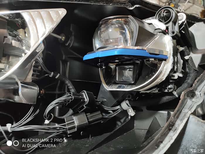

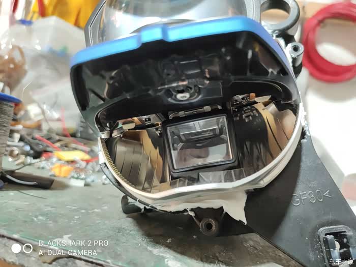

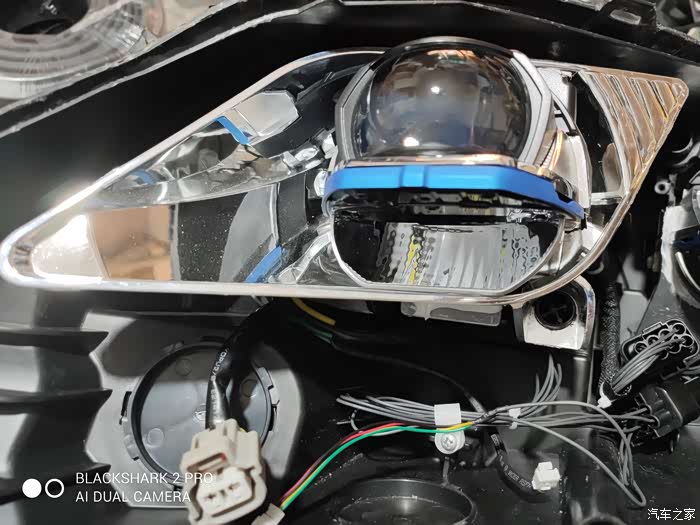

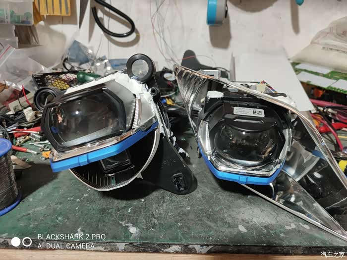

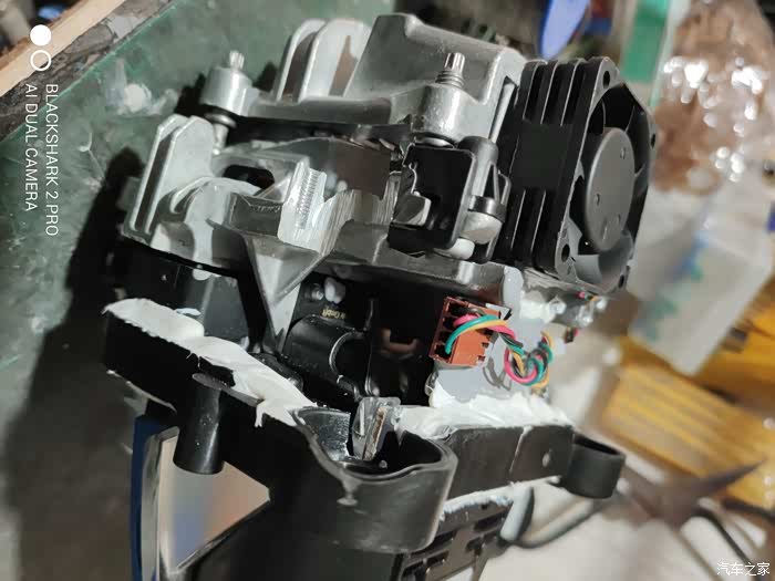

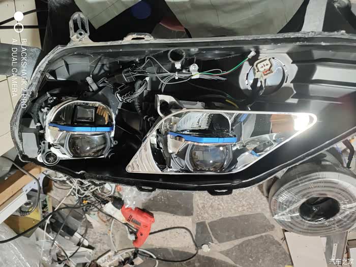

上面的透镜是近光,中间是激光,左右为远光杯。这个的远光较为集中。不发散。是照射远程的。

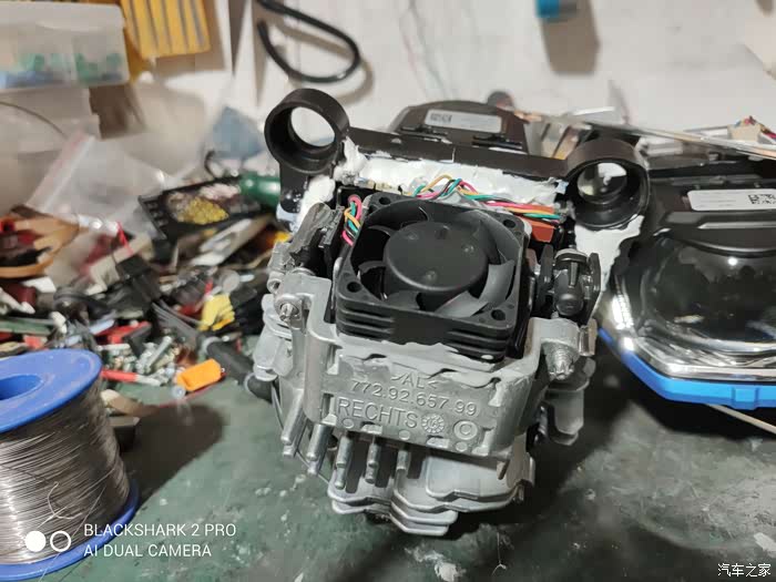

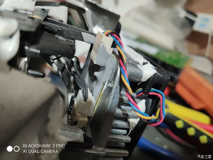

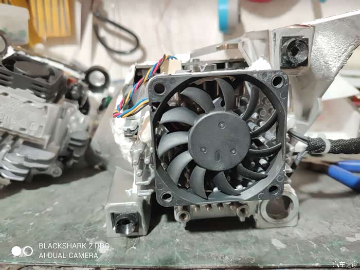

尺寸问题,不能安装原风扇。而且原装激光灯这边是没有风扇的。是辅灯的风扇风吹过来的。所以自己装了风扇。还做了个温控小板。根据温度调整转数。
这个是辅灯的,正面忘记拍了。就是稍微小一号的大灯,中间没有激光而已。根据车辆。辅灯的远光比较散。估计是设计照射中段的。
这里是单边灯的图,已经上好固定支架了,支架就用原装的。拼命扣出来的。还扣坏一个。又去买了一个拆车原装灯的反光杯。左右差不多。就不重复上图了。
这个灯板是加强过的,单边近光52W的LED 远光40W的LED 激光13W的LED共计105W
这样就是单边功率105W 左右就是210W功率了,这是纯LED耗电功率。不加上驱动和风扇的耗电
按照我搞的这个驱动 估计总耗电功率在220W-230W的样子,搞这个驱动老费心了。2个驱动单独工作。电压高达53V左右。
至于胶嘛,本来就是高温胶。可以密封冰箱,密封烤箱的。所以不担心松动和温度问题
辅灯温控小板安装位置
激光主灯温控小板安装位置

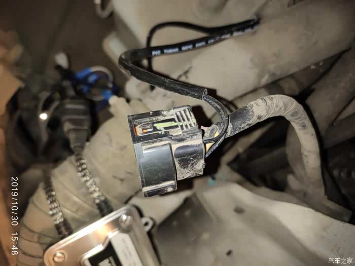

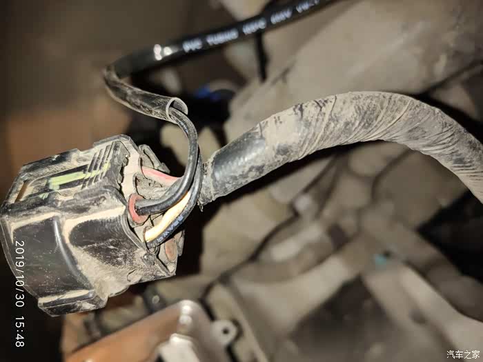

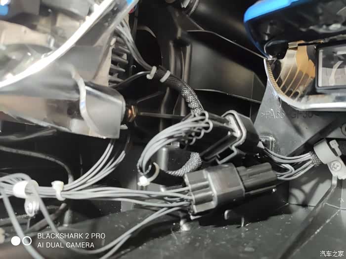

安装到壳子里面了,线束重新买的插头,自己做的接线定义。
安装完成以后就是反的了,主灯是两边,中间是辅灯了。宝马的那个安装好想也是这个样子的。
这个灯还有蓝边行车灯,我想不是要重新搞个驱动么。结果我发现BYD的原车行车灯可以直接利用。自动调整电压。就是可惜设计功率不够。直接加进去发热太大。我就改了下电路。降低功率。适当就可以了。还加了散热片。
现在唯一缺点是行车灯正常亮,但是开大灯行车灯就直接灭了。和我改小功率有关系。这个不影响。

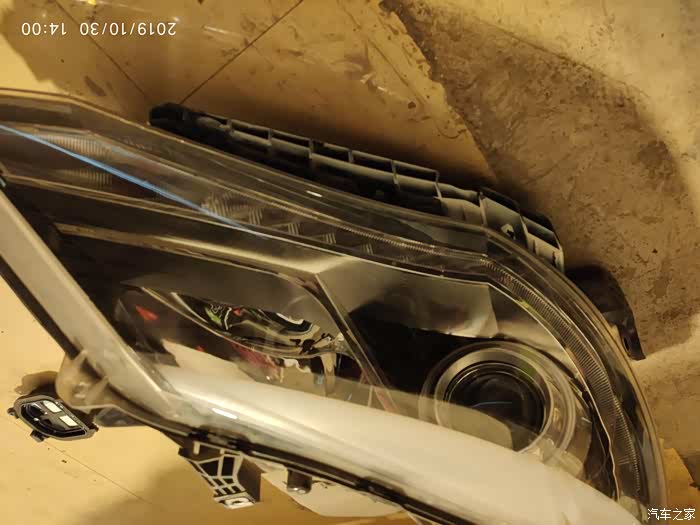

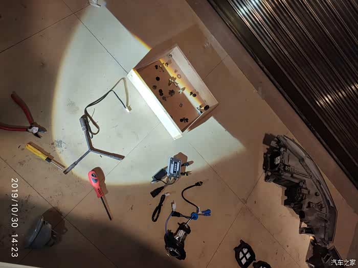

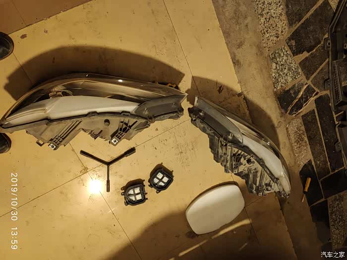

拆灯壳,我用的是2个热风机,加一个超大的纸箱。抄袭别人的创意嘿嘿。搞了一个高温温度计。加热到120度。再用一些工具就可以了。比买个烤箱划算,毕竟不专业搞这个。没必要搞个烤灯箱。

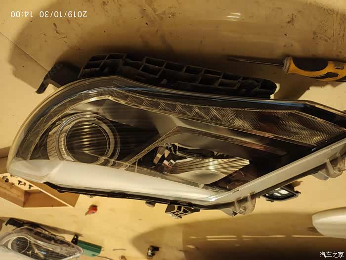

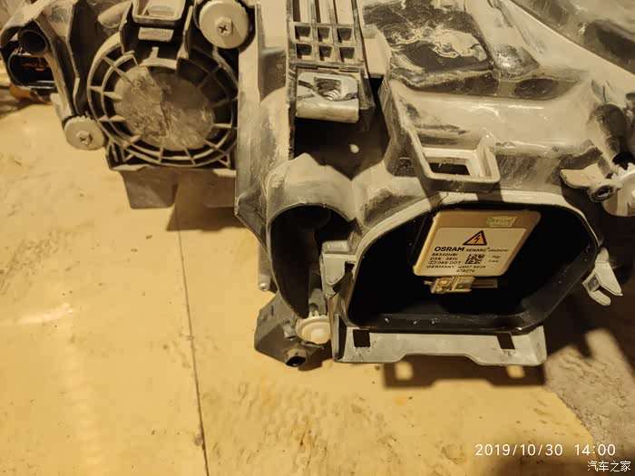

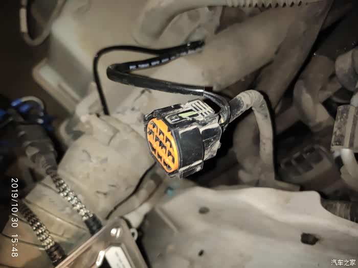

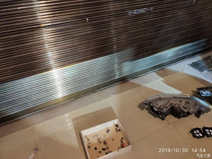

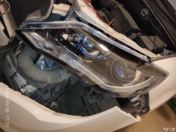

原车的已经拆下来了,过程有点坎坷,主要是有一颗轮眉螺丝滑丝了。而且发现原来装灯的好多螺丝都没上。还好我螺丝多,全部补上。
灯眉没有发黄,不晓得其他迪友的发黄怎么回事。15旗舰。不过我买的那个是发黄的。我喷了黑色自喷漆。再加上一层保护喷漆。应该是能用比较久。
原车右灯

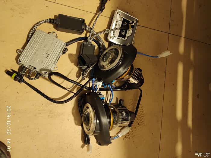

氙气灯
后面特写

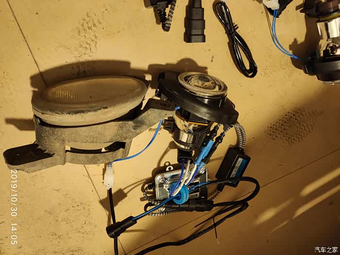

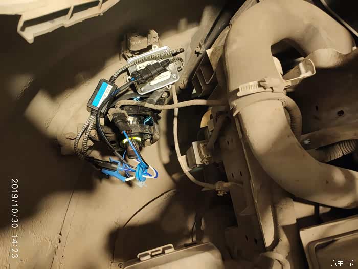

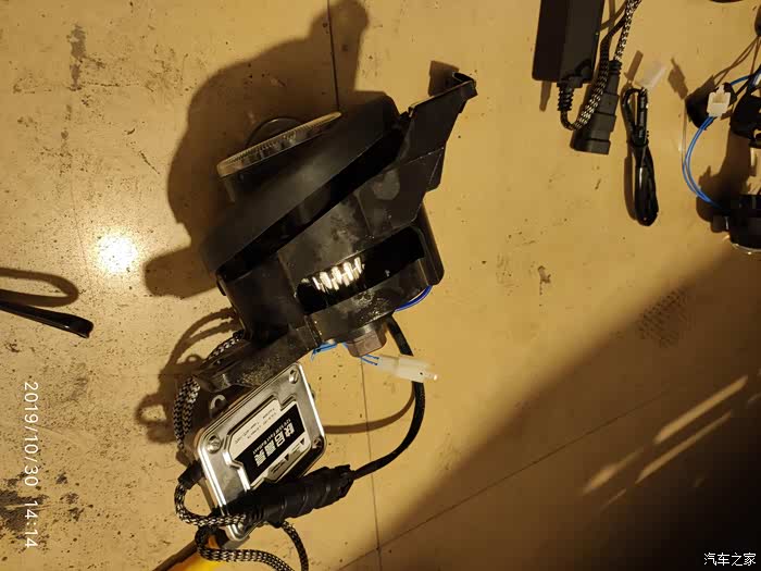

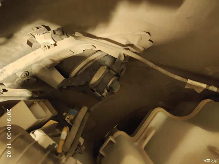

既然都打算拆前杠了,当然雾灯一起改。某宝买的S7专用氙气近远光灯。雾灯位置直接替换。

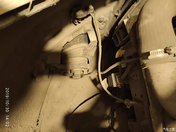

原右雾灯,拆
原左雾灯,拆
要把支架换到新灯上
顺便洗了一下,不那么泥了
安装上去
试了一下,位置没错
左右都安装好,测试。调整大概的位置
保险杠扶正后,雾灯的近光距离我门帘离地47CM高度
高了一点点,下调到46CM刚刚好。我忘记量一下当时车距离门帘多少距离了。别喷

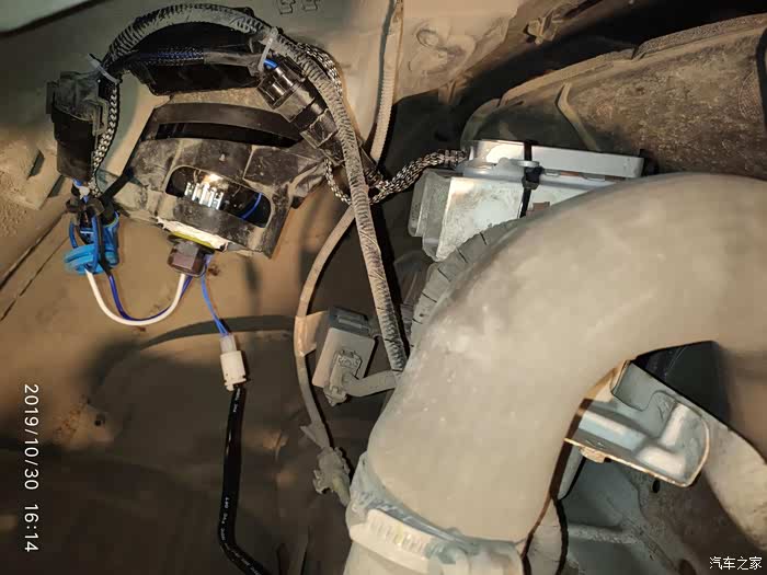

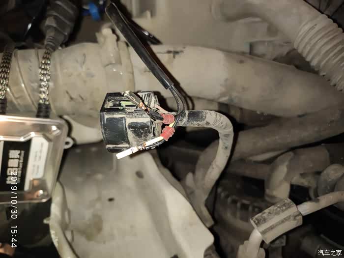

把雾灯的近远光控制线一起焊接到原车插头上,这样不破线。无胶布,美观
看,还不错吧
左右都要接好
特写,一点金属都不外露

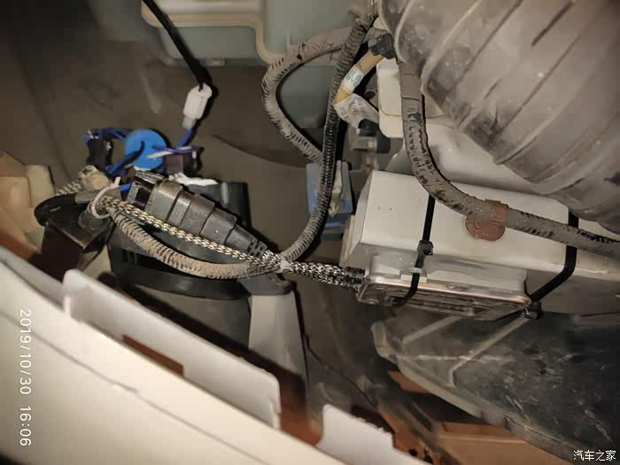

稍微固定一下安定器和线束
左右基本上都是把安定器放在防撞梁上,发生车祸这套东西别想要了

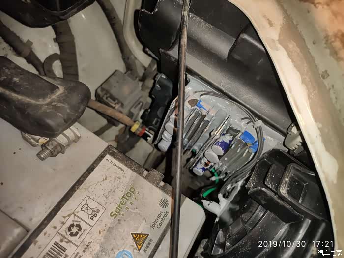

驱动外置,第一是可以减少灯壳里面的热量。第二是里面也没啥位置装了。全部灌胶防水

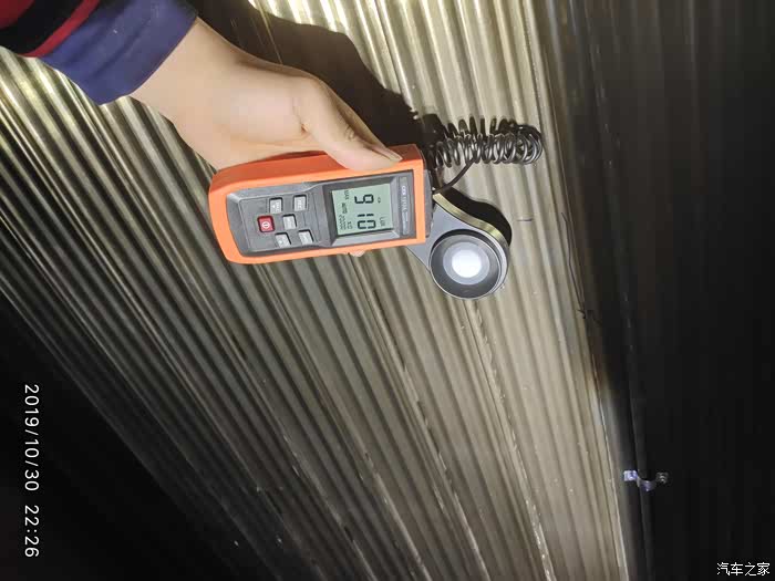

左近光9040勒克斯,此测试未开启雾灯近远光
右近光9100勒克斯,此测试未开启雾灯近远光
左远光80200勒克斯,此测试未开启雾灯近远光
右远光82200勒克斯,此测试未开启雾灯近远光

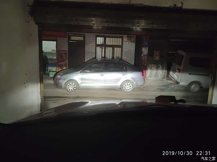

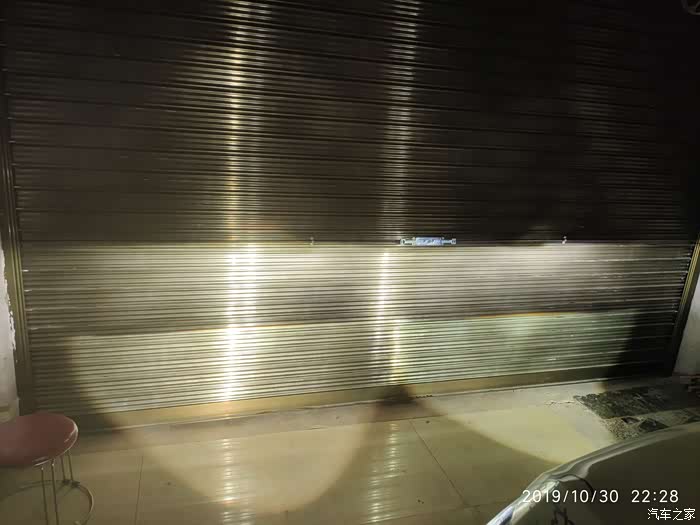

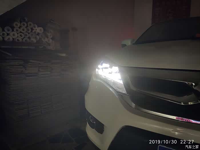

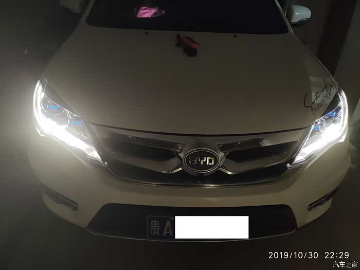

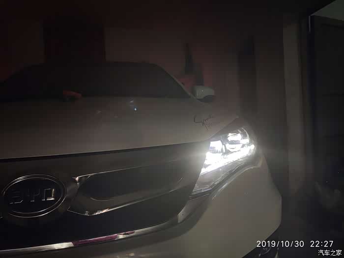

这是全部灯光全开的效果,卷闸门反射光。看不出太好。而且大灯有点偏右。还得调整一下螺丝
这是近灯光全开的效果,卷闸门反射光。看不出太好

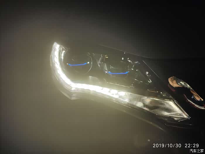

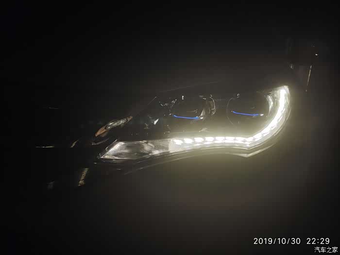

白天左行车灯开启效果,人眼看起来还是蛮漂亮。两条一抹蓝
白天右行车灯开启效果,人眼看起来还是蛮漂亮。两条一抹蓝
白天行车灯开启效果,人眼看起来还是蛮漂亮。两条一抹蓝

总结一下,我真的没有黑海拉,数据是真的高
原车的海5数据
左近光:2680勒克斯 右近光:4930勒克斯
左远光:24100勒克斯 右远光:18920勒克斯
现在的激光灯数据
左近光:9040勒克斯 右近光:9100勒克斯
左远光:80200勒克斯 右远光:82200勒克斯
再说一遍测试方法,均为保持MAX档位,测量的最亮位置。以上测试均没有开启雾灯HID参与测试。
可以想象一下雾灯开启更安逸。还要改灯不是为了射对面眼睛,我开近光的多。也不射别人眼睛。是有时候被逼无奈。反正蛮好用。没有对我视而不见不关远光的人了。还有去黑的地方啊。简直就是白天。
测试下来,发现还可以,相当于有5段大灯
超近是雾灯,远一点是LED近光,再远一点是发散的LED辅灯,再远是反光杯的LED远光,再远是激光。打出去还是能比较明显的看见激光投射的点的。特别是雾天。
