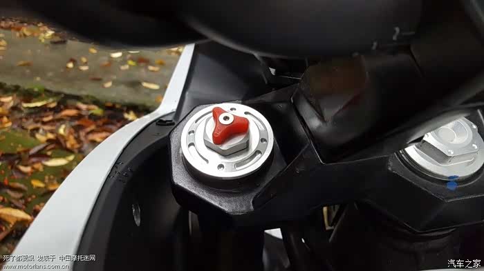

650MT前后减震均为阻尼可调
前减震回弹阻尼13档(红色旋钮),我放在3档(偏软)。后减压缩阻尼为7档(一字螺丝),我放在4档(居中)。
后减还有预载可调;后减不管预载还是阻尼,调起来都比较紧。
红色旋钮为回弹阻尼,红色旋钮下的铝合金大螺丝为压缩阻尼!
顺时针转动为增加阻尼,逆时针转动为减少阻尼;
阻尼大则硬,阻尼小则软;
建议只要不经常触底,调软点增加舒适性。
阻尼大则硬,阻尼小则软;
建议只要不经常触底,调软点增加舒适性。
阻尼大则硬,阻尼小则软;
建议只要不经常触底,调软点增加舒适性。
阻尼大则硬,阻尼小则软;
建议只要不经常触底,调软点增加舒适性。

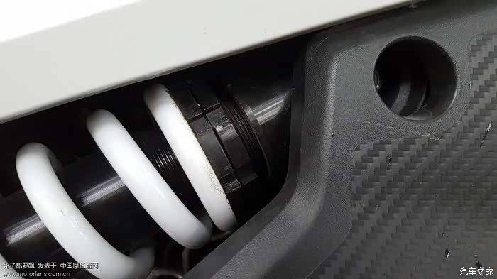

后减同样顺时针增加阻尼,逆时针减少阻尼;
调这个的时候要注意力度,比较紧,不要拧花螺丝,本人用一根废内存条拧;
建议调硬一些,明显改善稳定性,太软了晃晃悠悠。
后减预载调节,左边为调节螺母,右边为锁紧螺母,其实不锁紧也很紧;
往下转为松,往上转为紧,使用月牙扳手,否则只能敲,先松开锁紧螺母再调;
通过调预载也可以一定程度调座高。
通过调预载也可以一定程度调座高。
