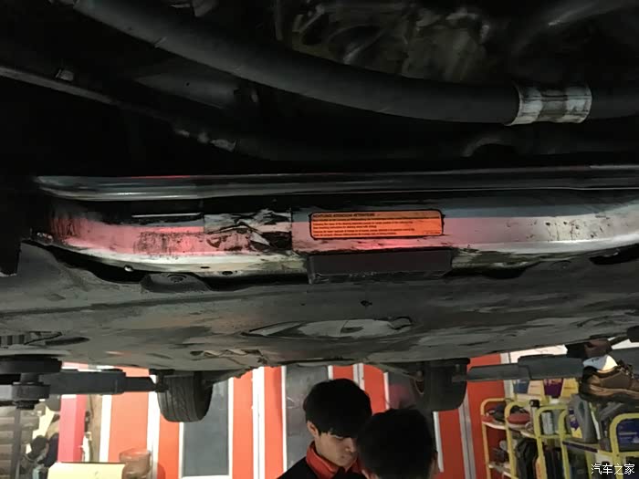

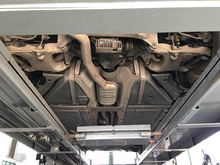

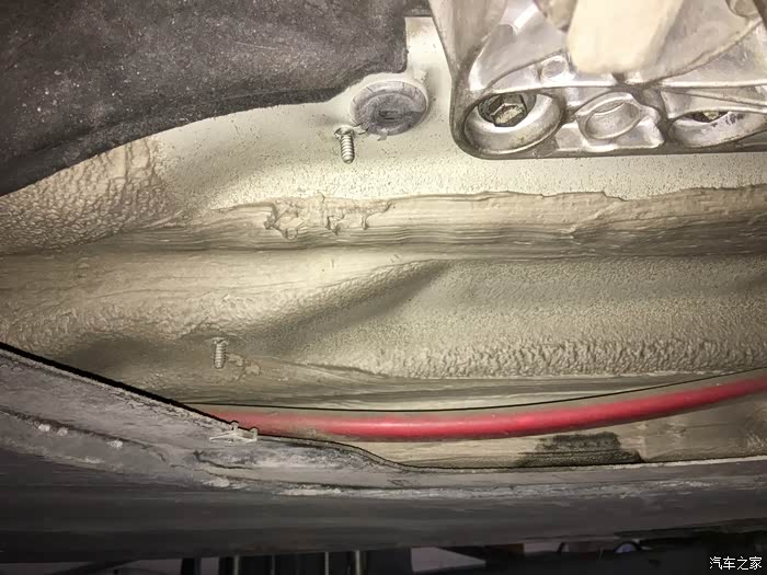

底盘良好,无修复,无拖底
底盘良好,无拖底,无明显锈迹
底盘状态良好,干爽,完整

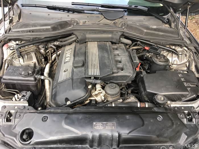

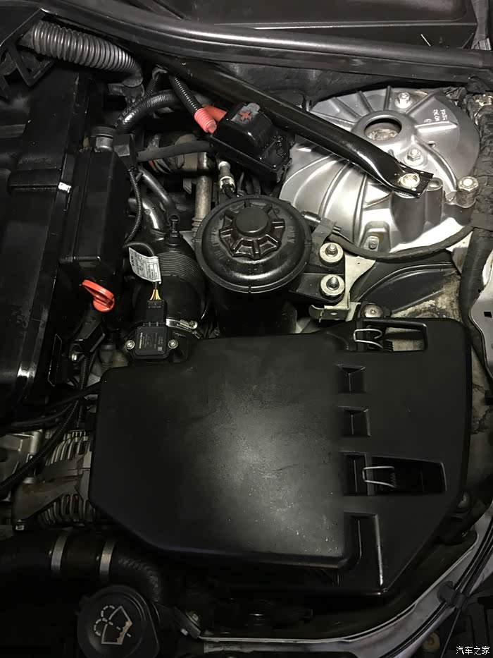

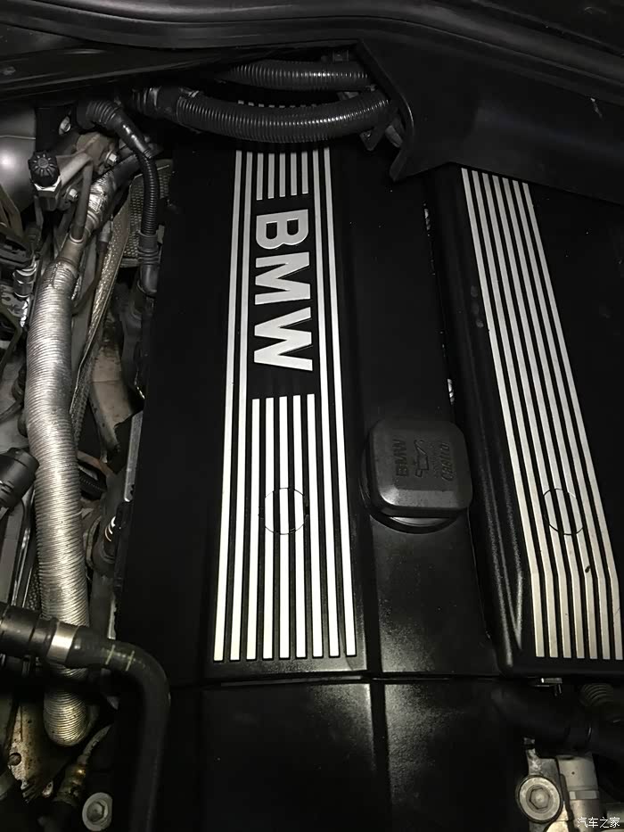

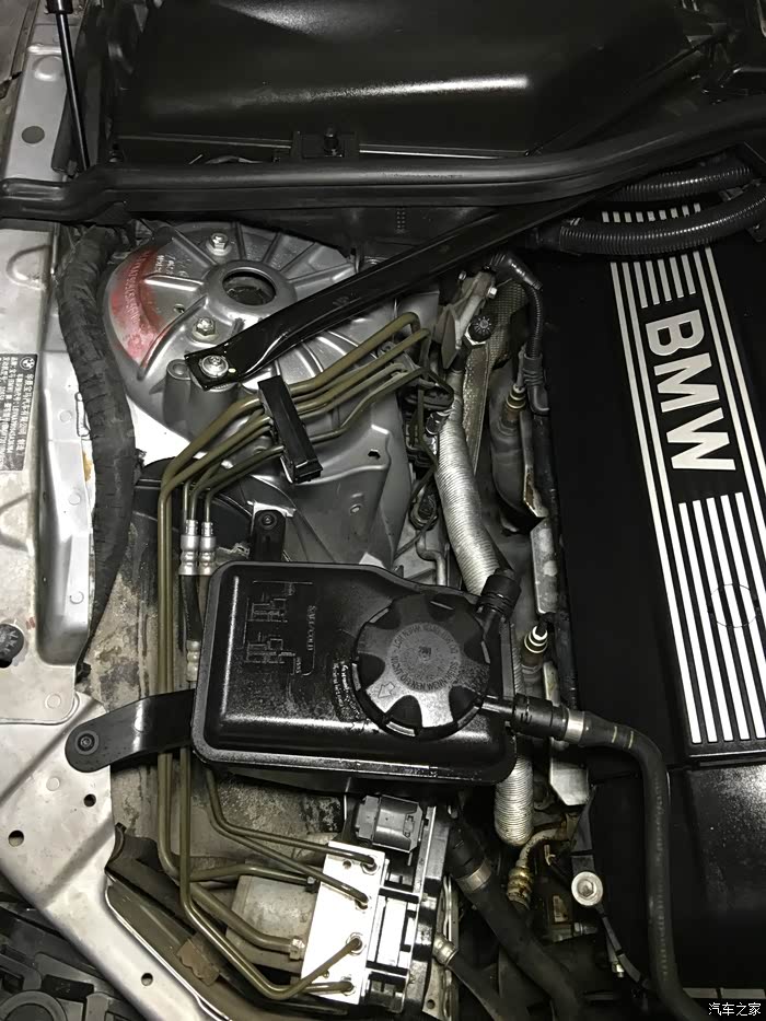

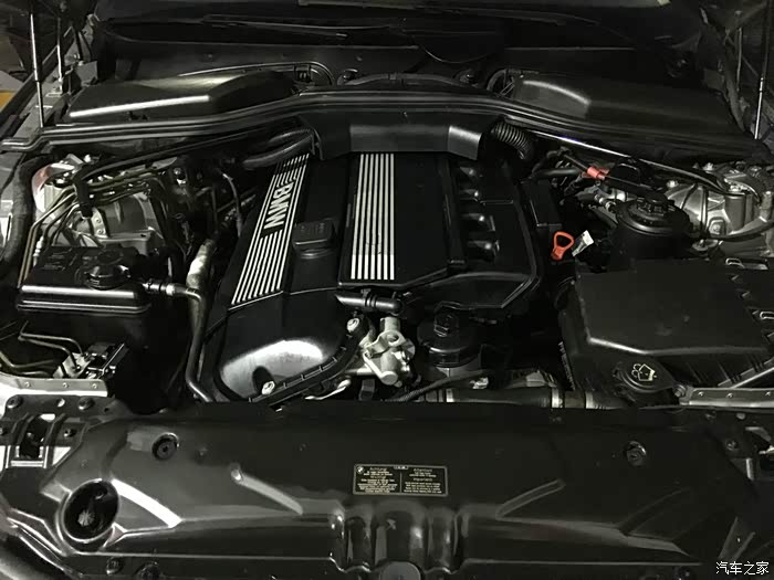

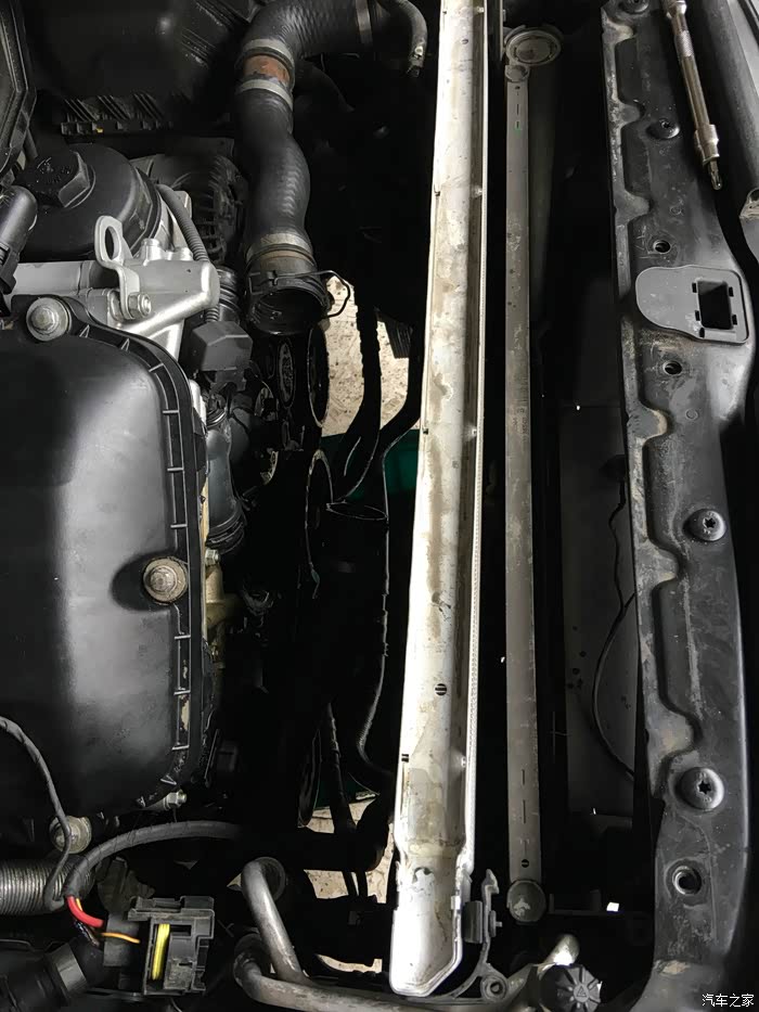

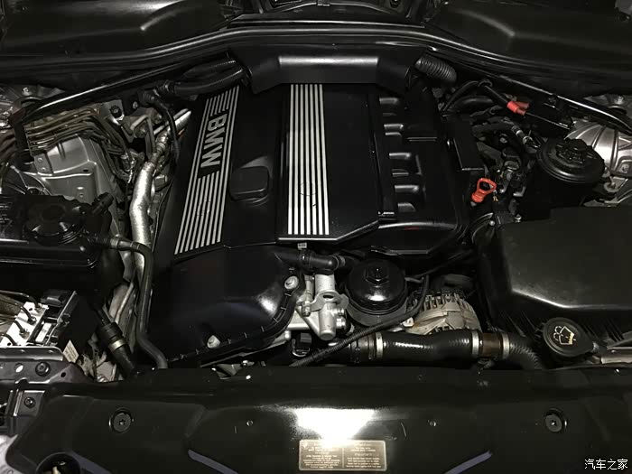

发动机舱
发动机有渗油迹象
翼子板
发动机舱
翼子板
发动机舱渗油

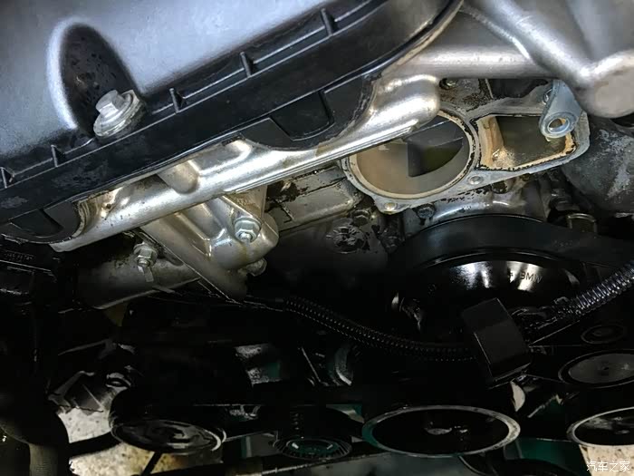

这次主要解决发动机渗油,空调一边常温一边热,渗水问题,以及大保养。
手术前准备

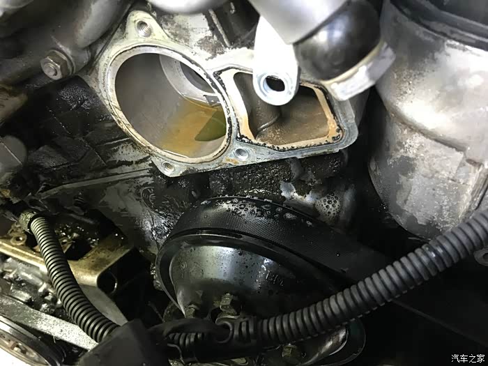

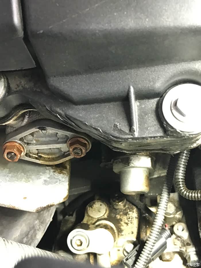

之前清洗后,发现渗油处
渗油部位

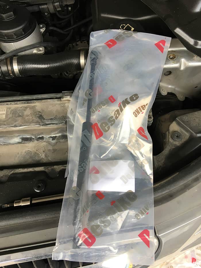

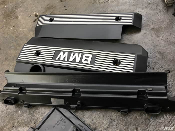

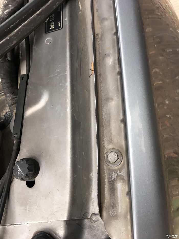

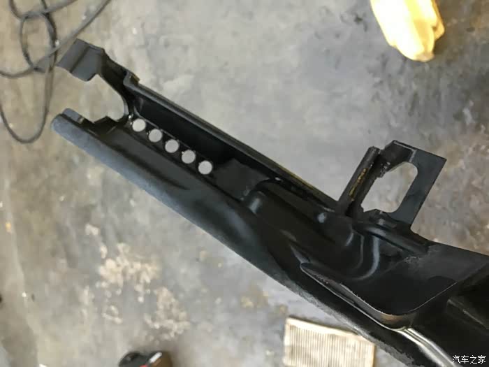

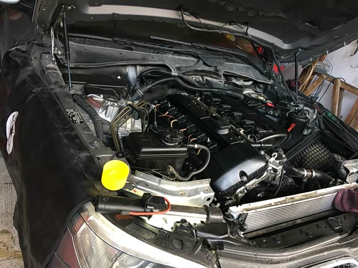

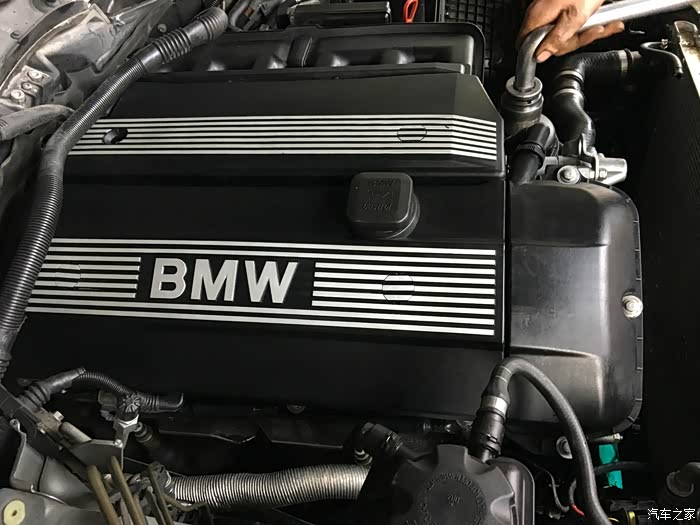

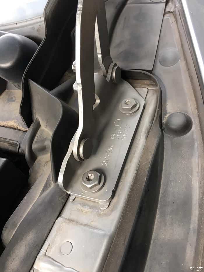

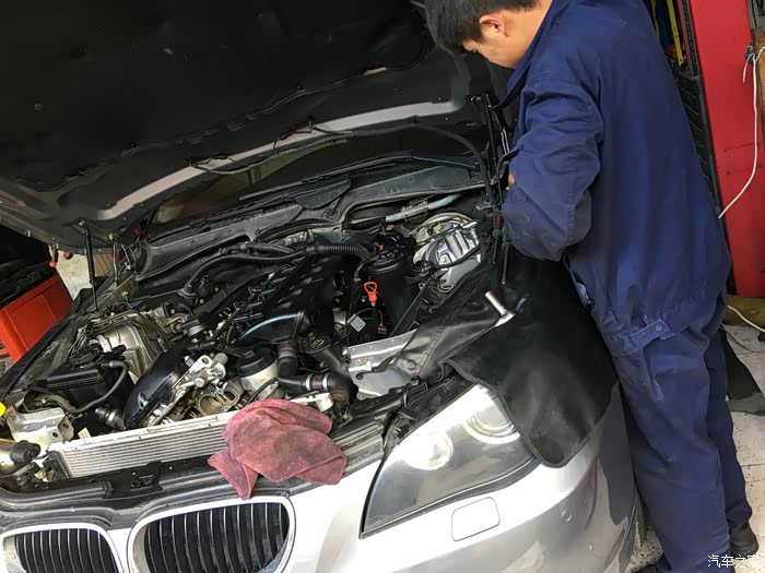

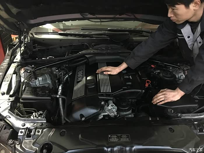

打开发动机舱,先把两根液压支柱换掉
开始拆卸发动机盖

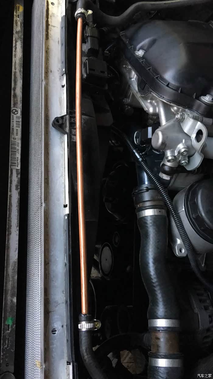

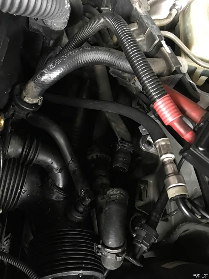

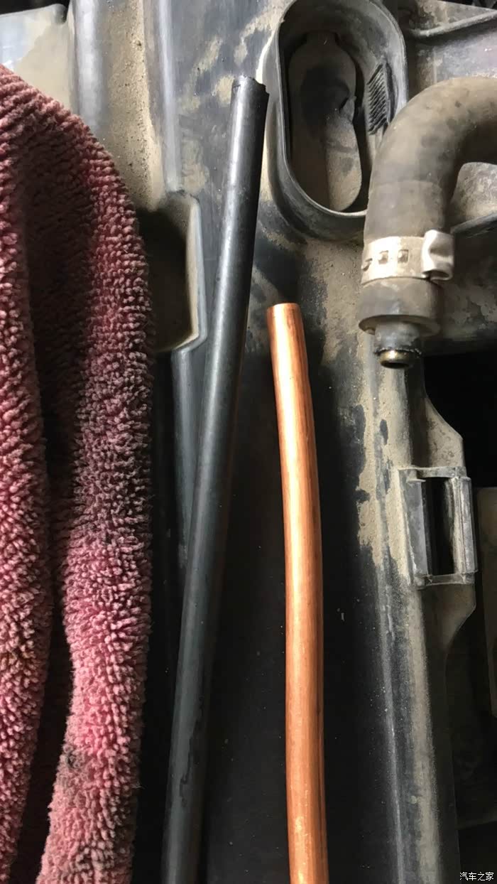

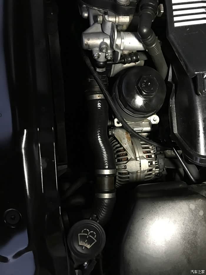

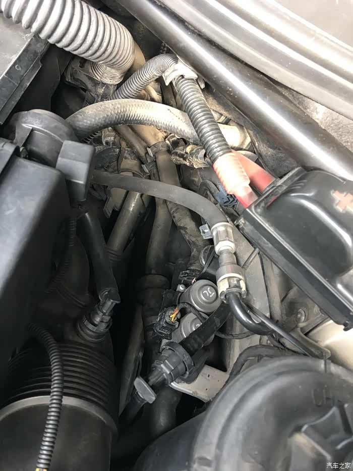

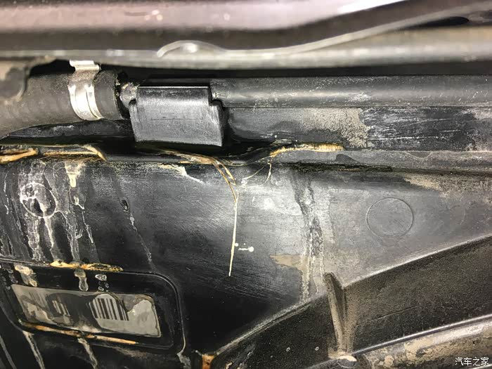

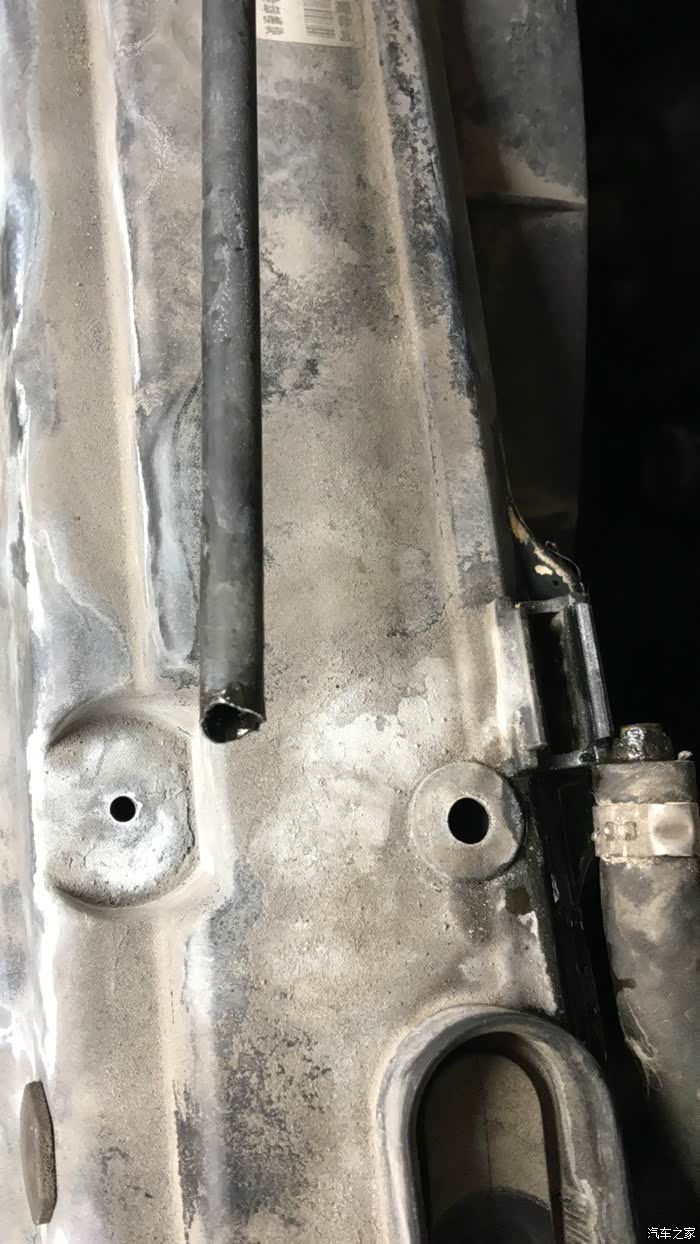

水管老化部位渗水

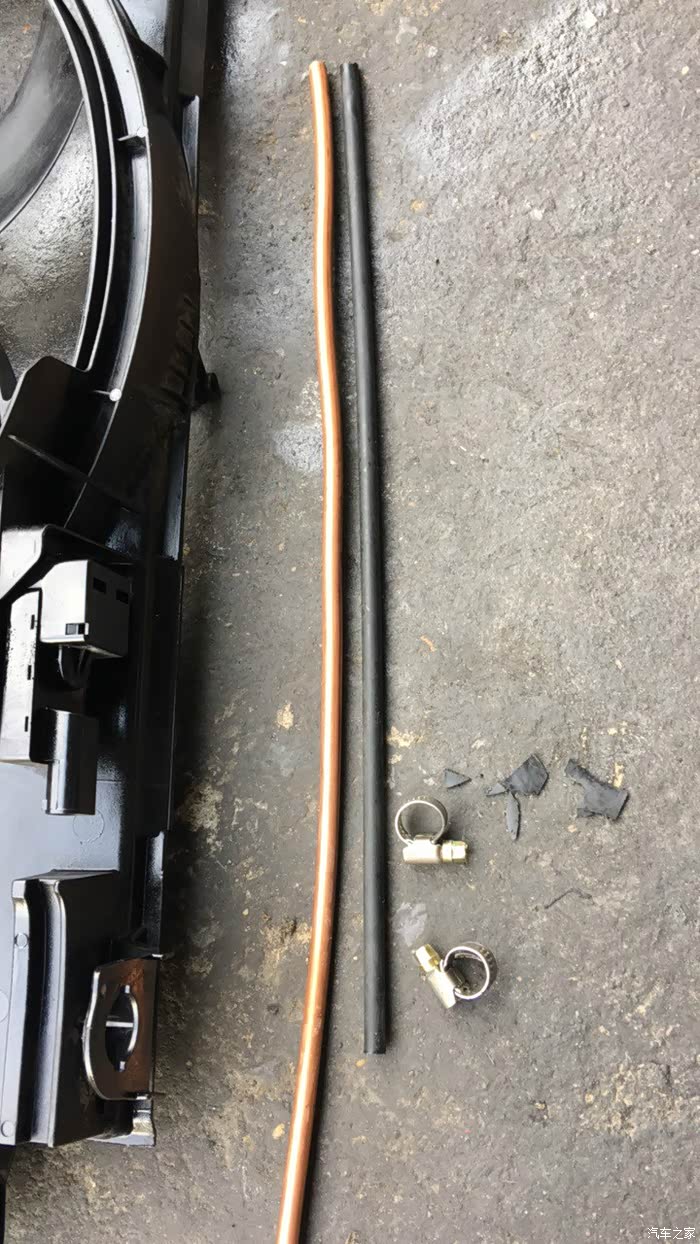

破裂的水管,长时间处于高温状态,橡胶老化变硬,轻轻一掰就碎了,如不及时更换,容易在行驶过程中爆裂,导致无法行驶。为了解决后顾之忧,直接DIY换成铜管
铜管与橡胶管对比,终身免维护。
铜管橡胶管亮相
更换终身免维护铜水管后效果

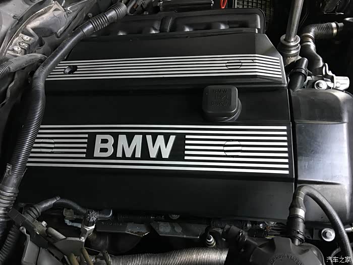

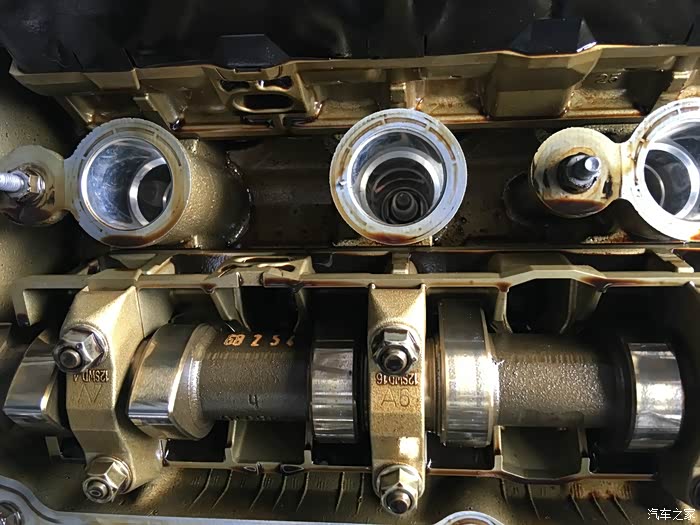

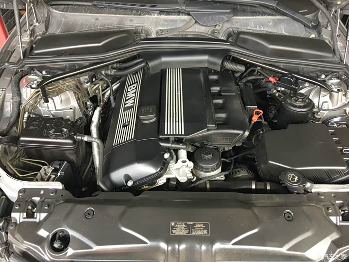

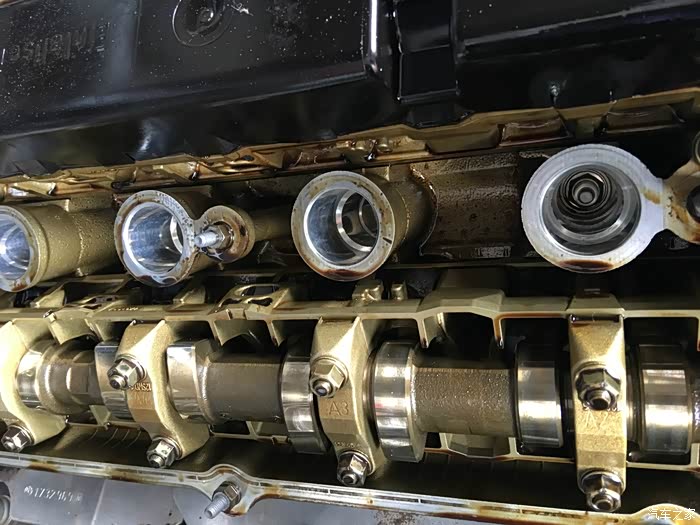

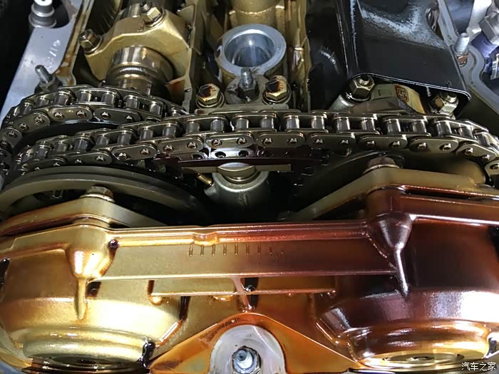

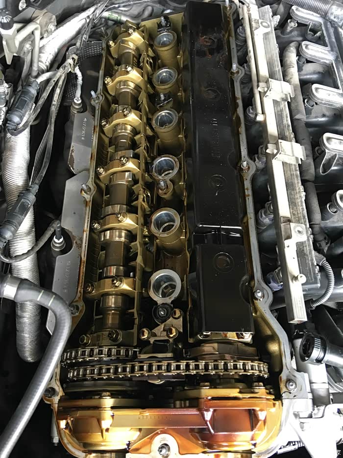

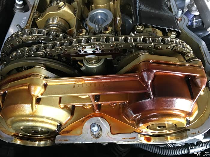

打开后,看见发动机状态保养非常好,15.5万公里,帮帮的
链条齿轮
特写
正时链条特写
凸轮轴棒棒的

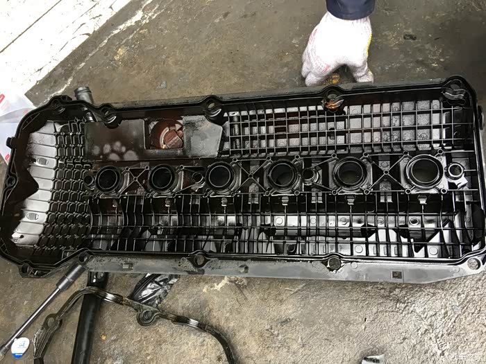

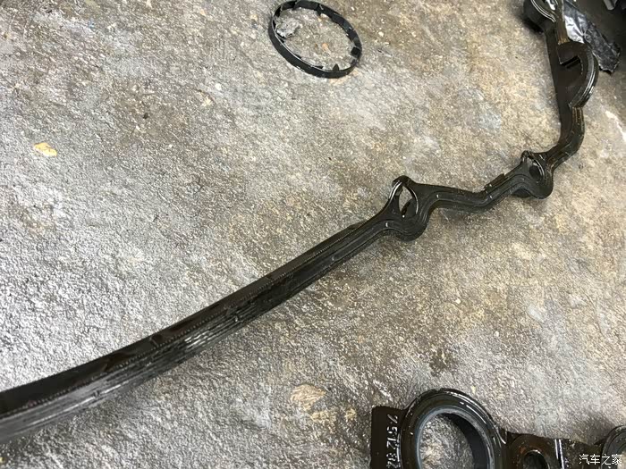

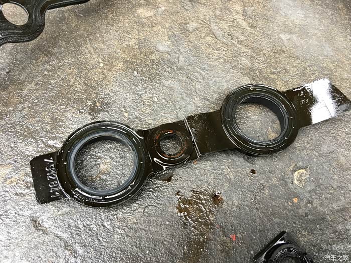

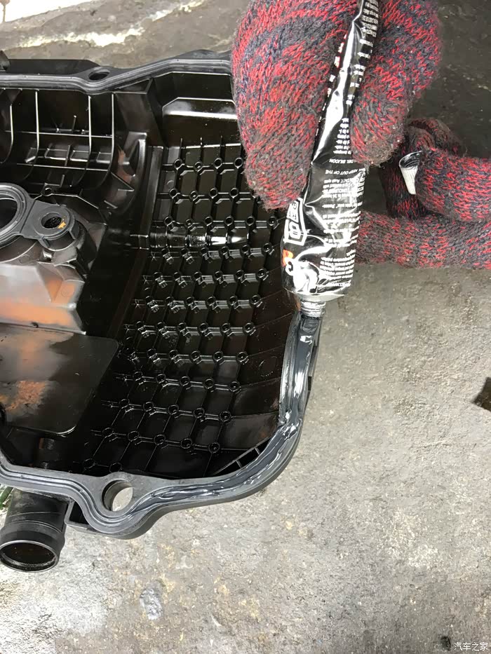

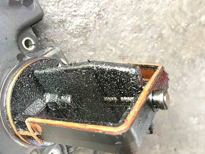

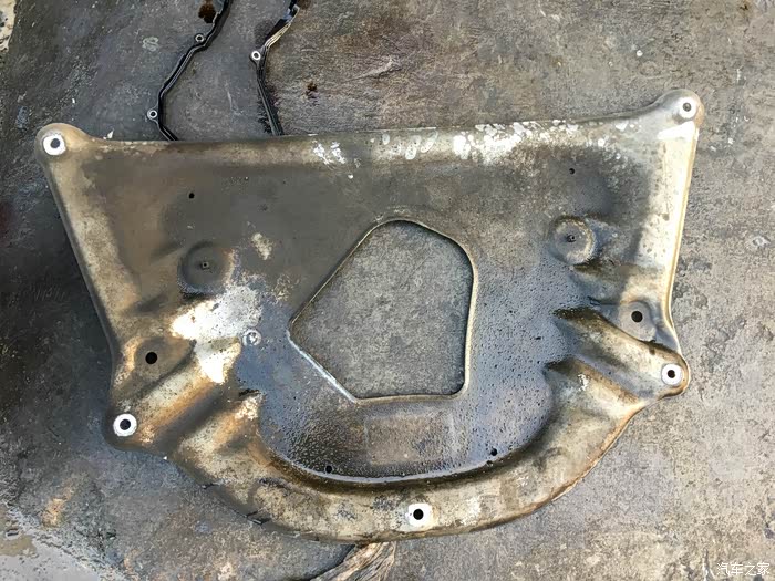

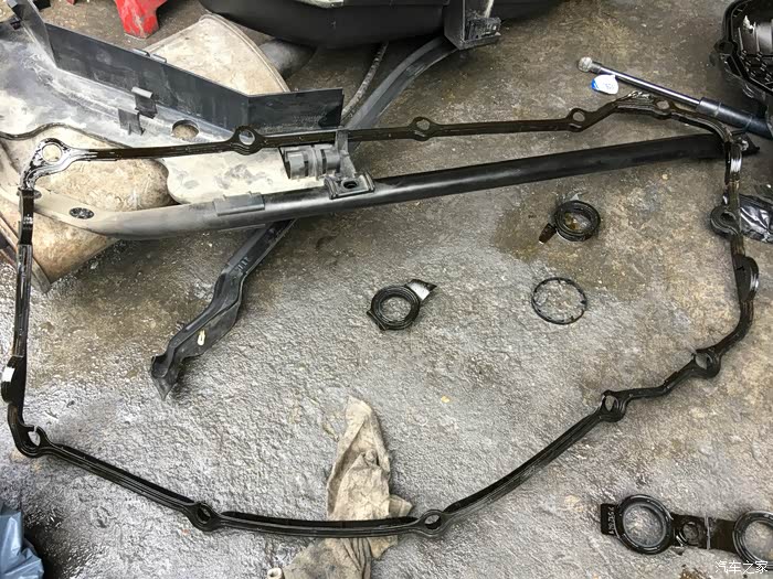

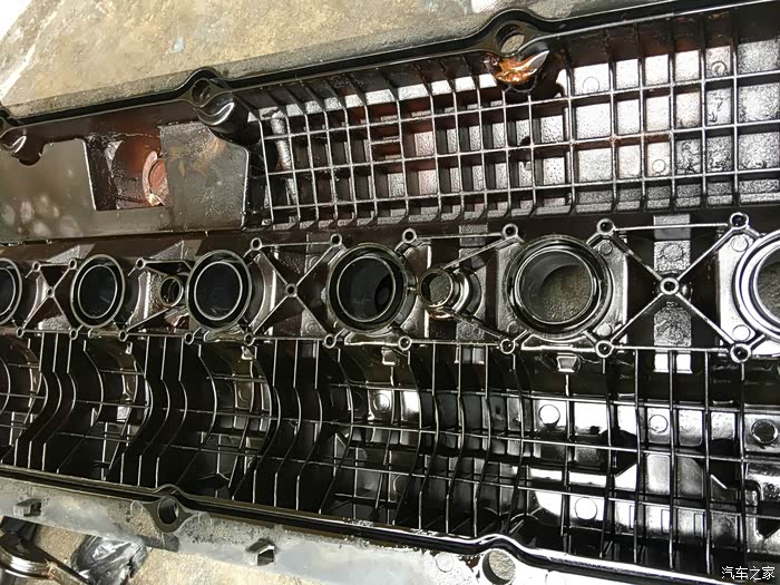

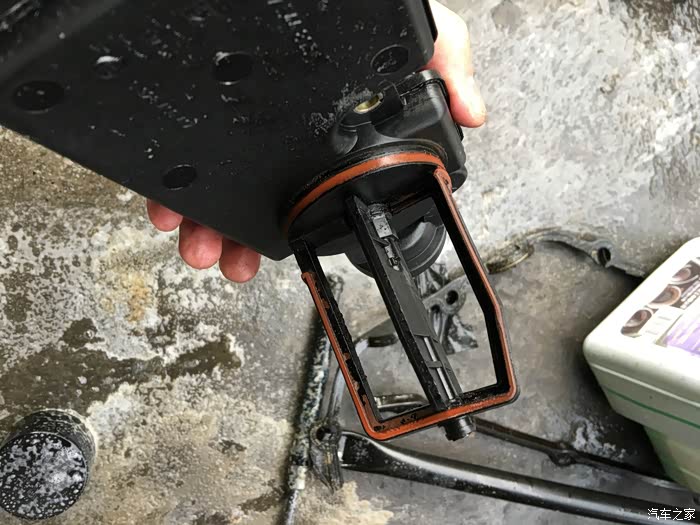

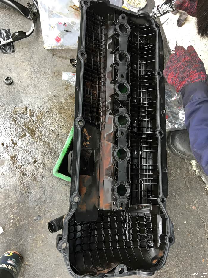

换下来的胶垫,老化非常硬脆,渗油罪魁祸首。
老化的胶条,硬化了
老化的胶条,硬化了
缸盖
缸盖清洗干净并用气枪吹干
上胶条
在边角转弯处打少许胶
打胶

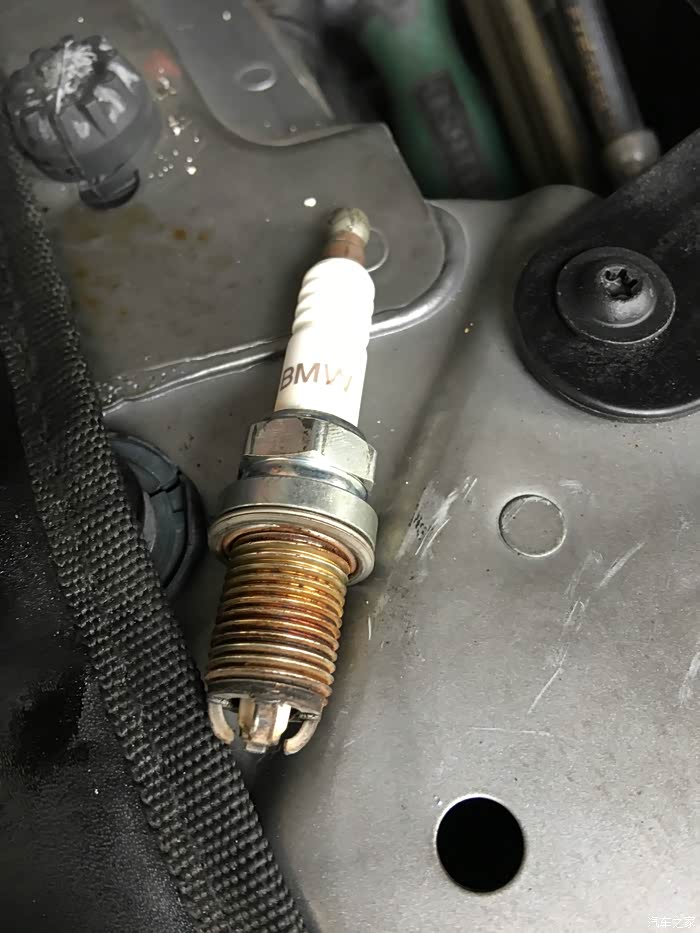

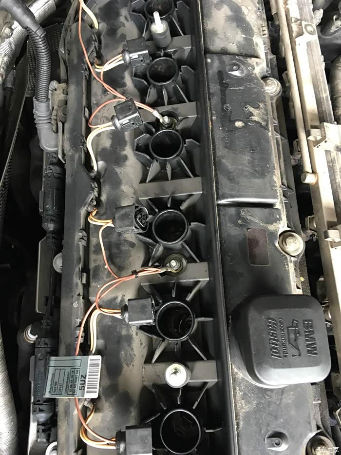

检查火花塞,燃烧状态非常好
检查火花塞,燃烧状态非常好

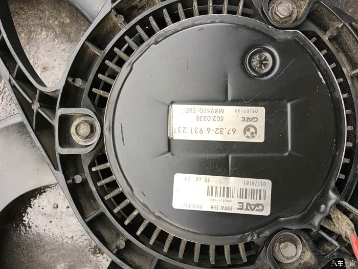

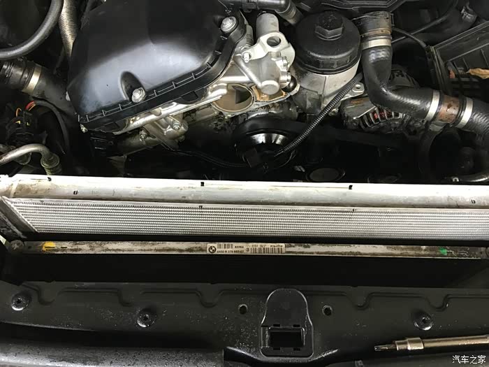

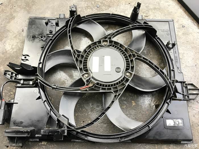

清洗无极电子扇及发动机面板
04年出厂,原装无极电子扇。说明车前面没有大事故。
清洗电子扇用气泵吹干

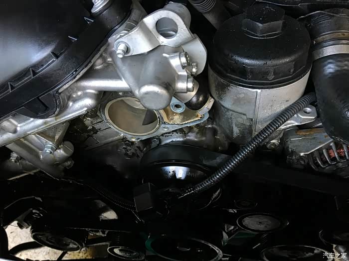

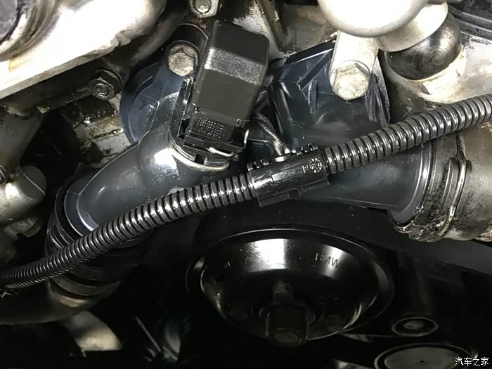

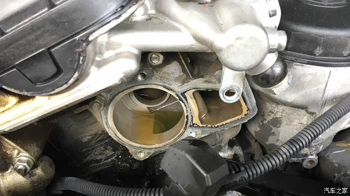

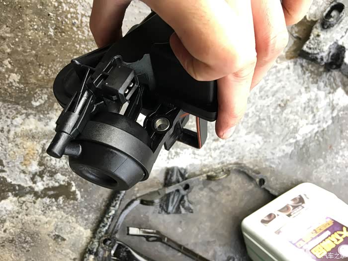

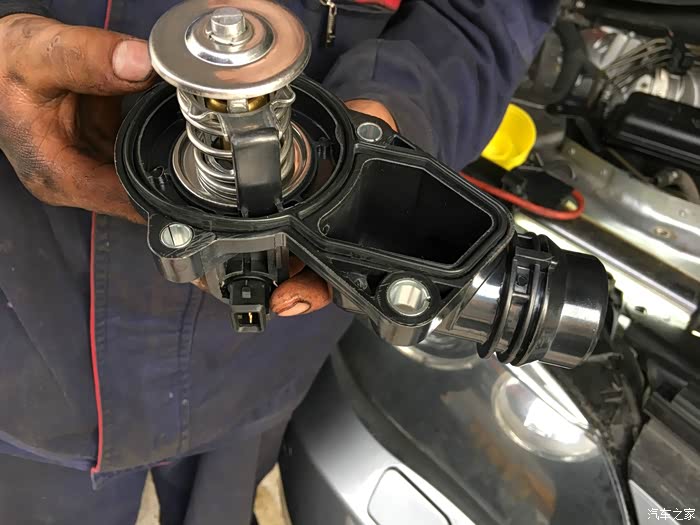

拆卸节温器
更换节温器
拆除节温器
发动机油泥
发动机油泥清洗后效果
清洗后效果

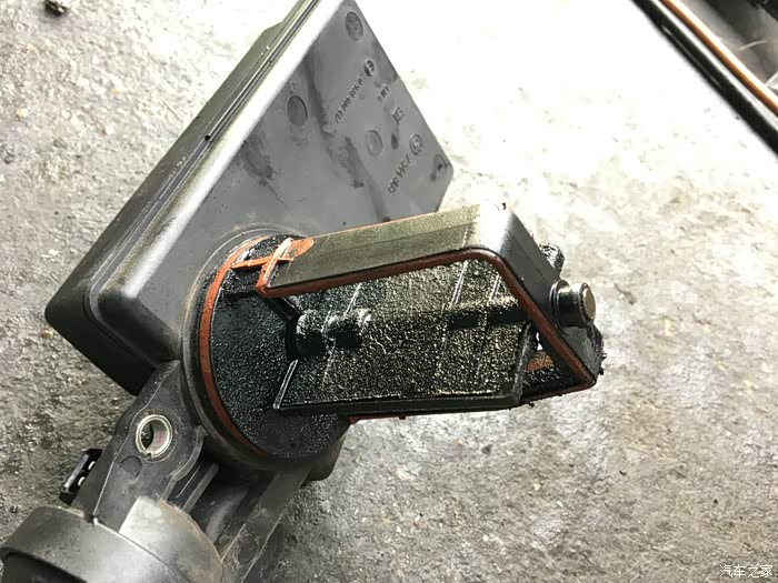

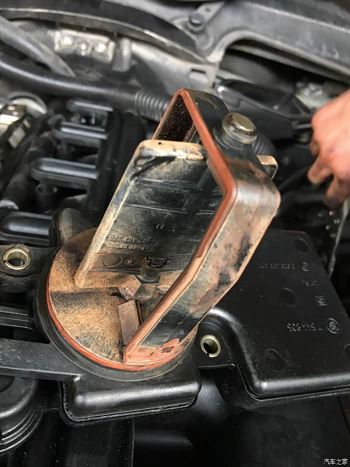

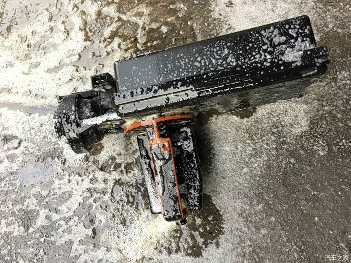

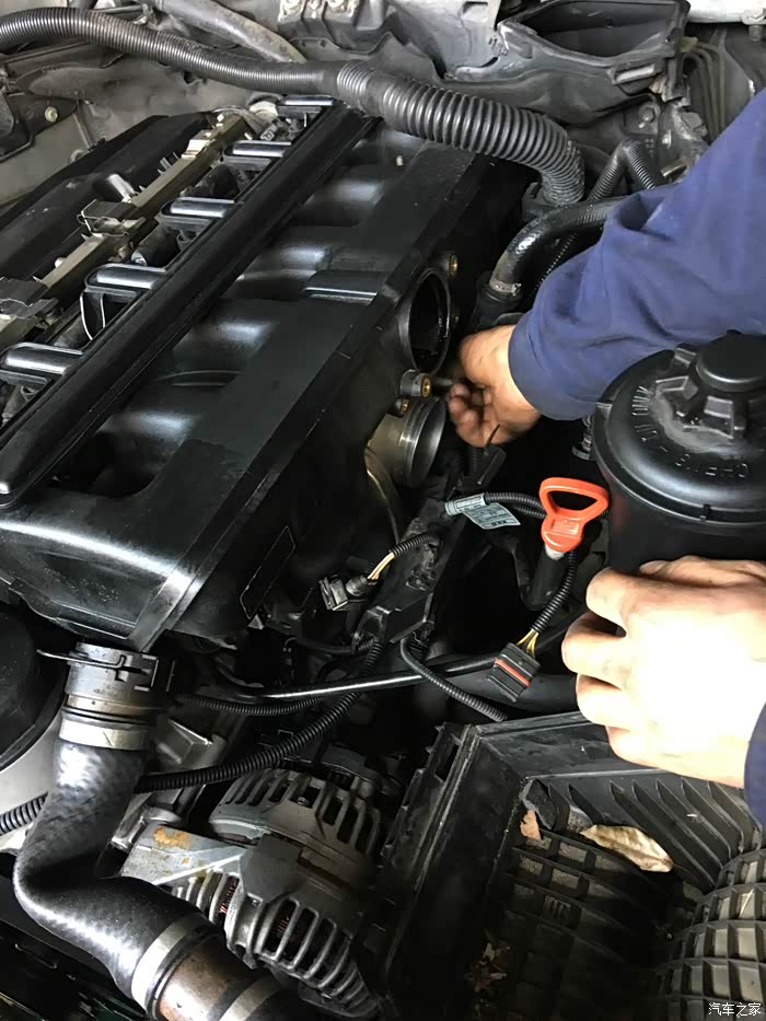

清洗节气门
拆卸节气门

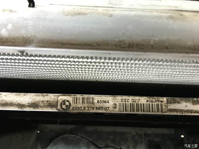

水箱 04年出厂,真正原车原版
水箱 04年出厂,真正原车原版
厚厚的油泥,又是一顿清洗
清洗过程
清洗过程
清洗后效果
清洗后效果,棒棒的
忙碌施工的小兄弟
更换新的节温器
安装节温器
安装完成

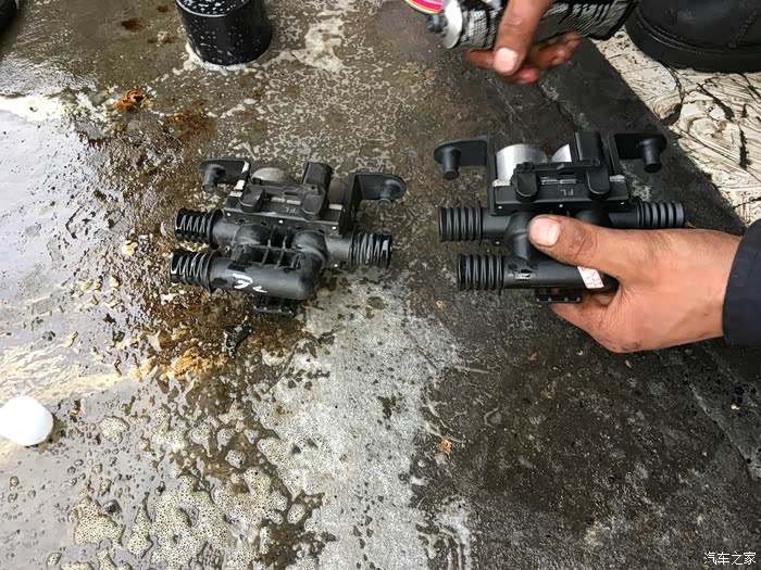

更换新的暖水阀
给新暖水阀口打一点胶

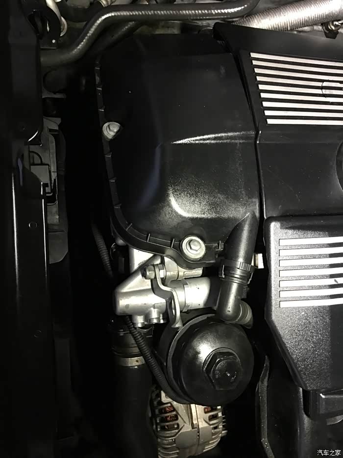

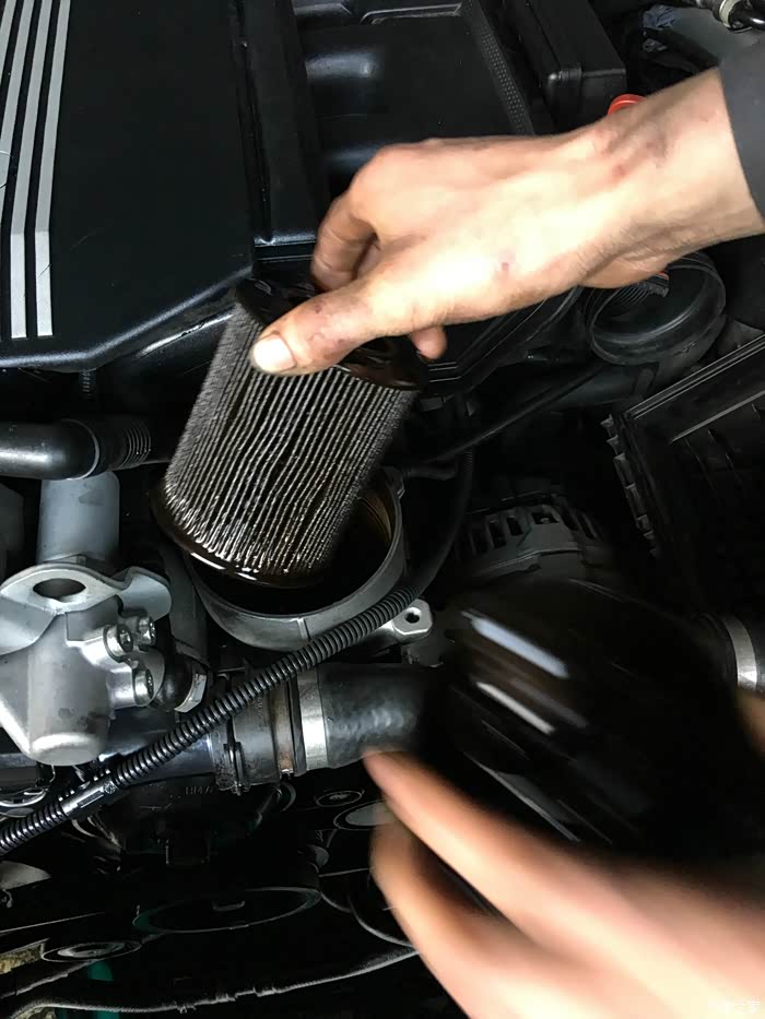

更换机滤
更换机滤
更换机滤

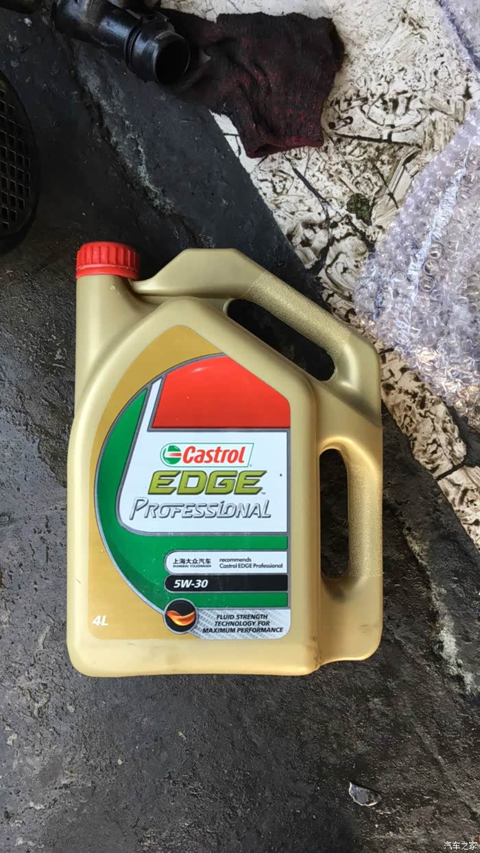

更换嘉实多极护机油 5w~30 极护 2桶共8L

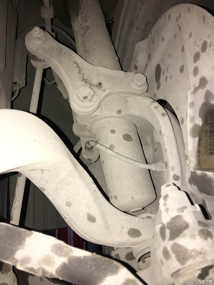

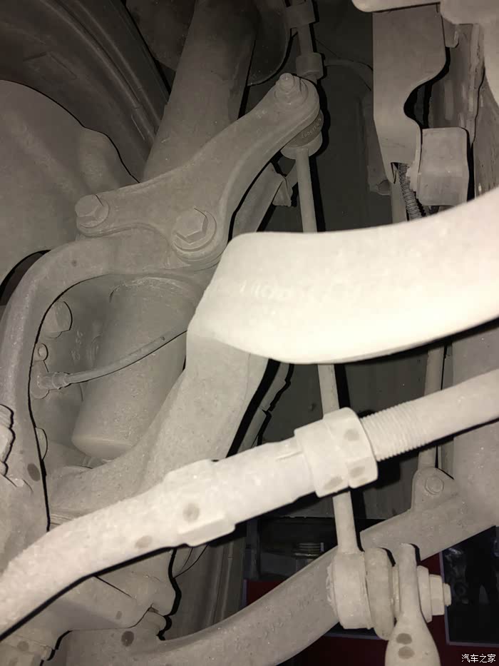

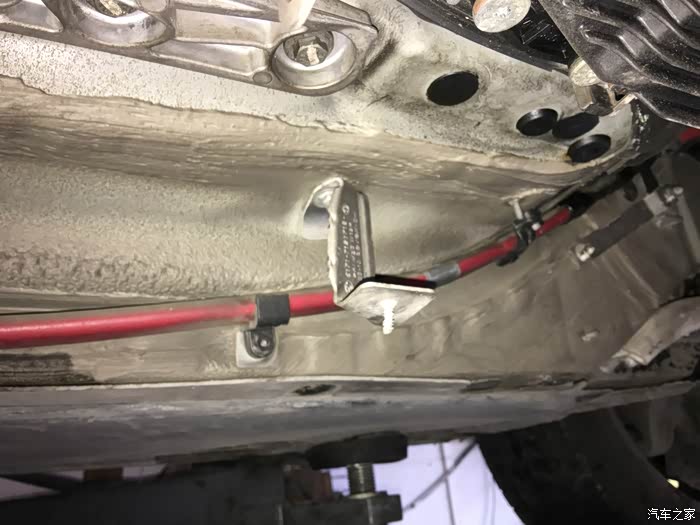

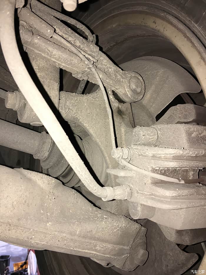

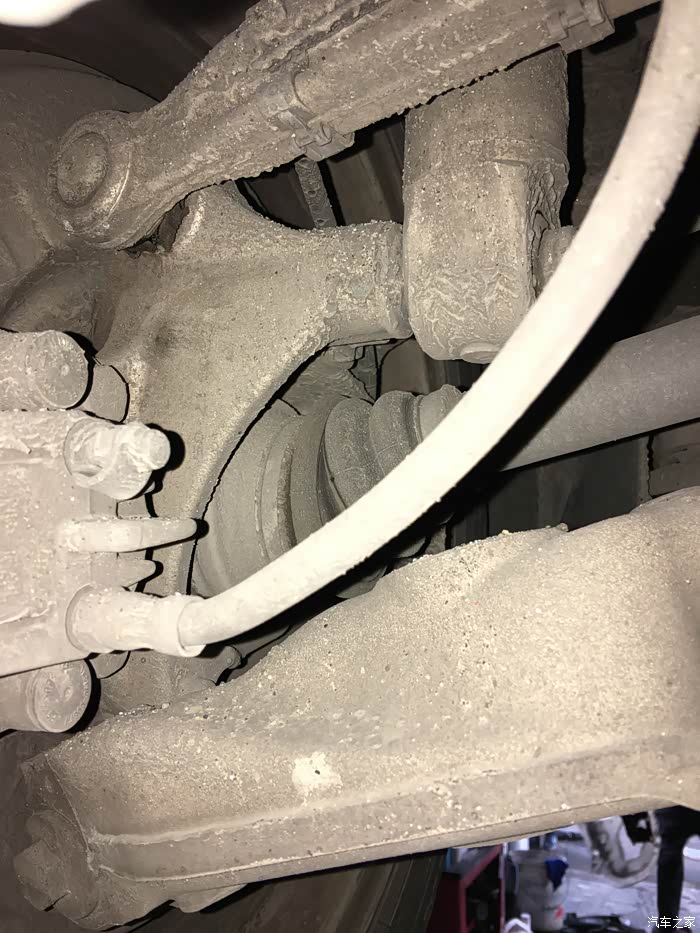

检查右后底盘悬挂,状态好
检查左后底盘悬挂,状态好
左前悬挂状态棒
右前悬挂状态棒

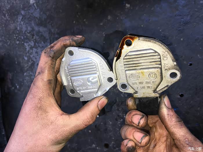

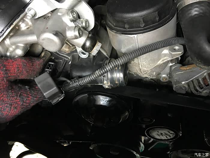

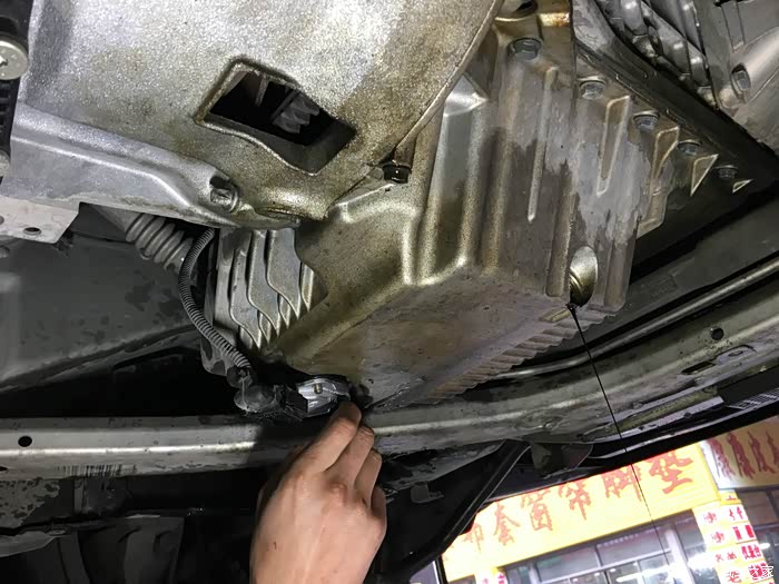

新旧机油液位传感器对比
更换机油位置传感器
安装传感器

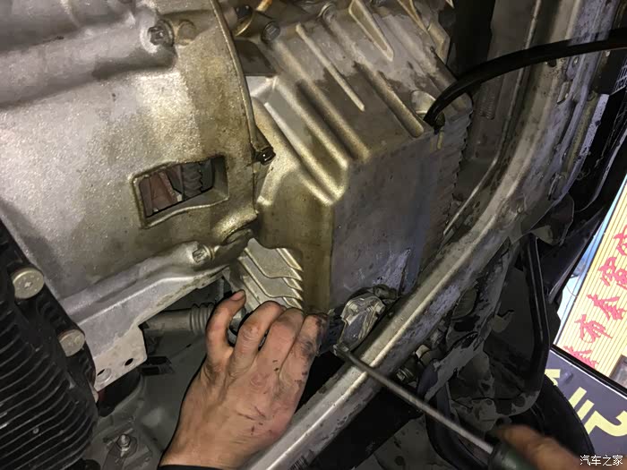

放机油

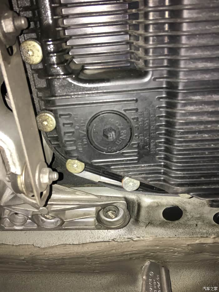

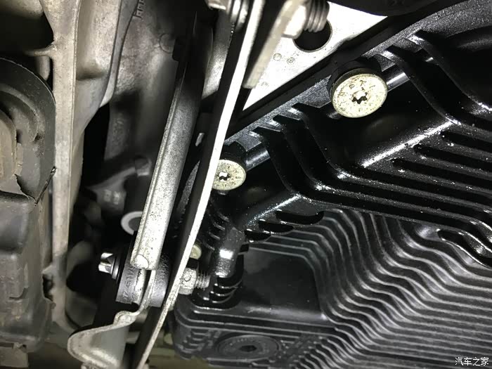

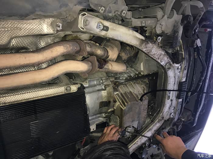

检查变速箱油底壳
底盘状态棒棒的
底盘状态棒棒的,没任何剐蹭和修复痕迹
清洗发动机管道油泥
检查变速箱油

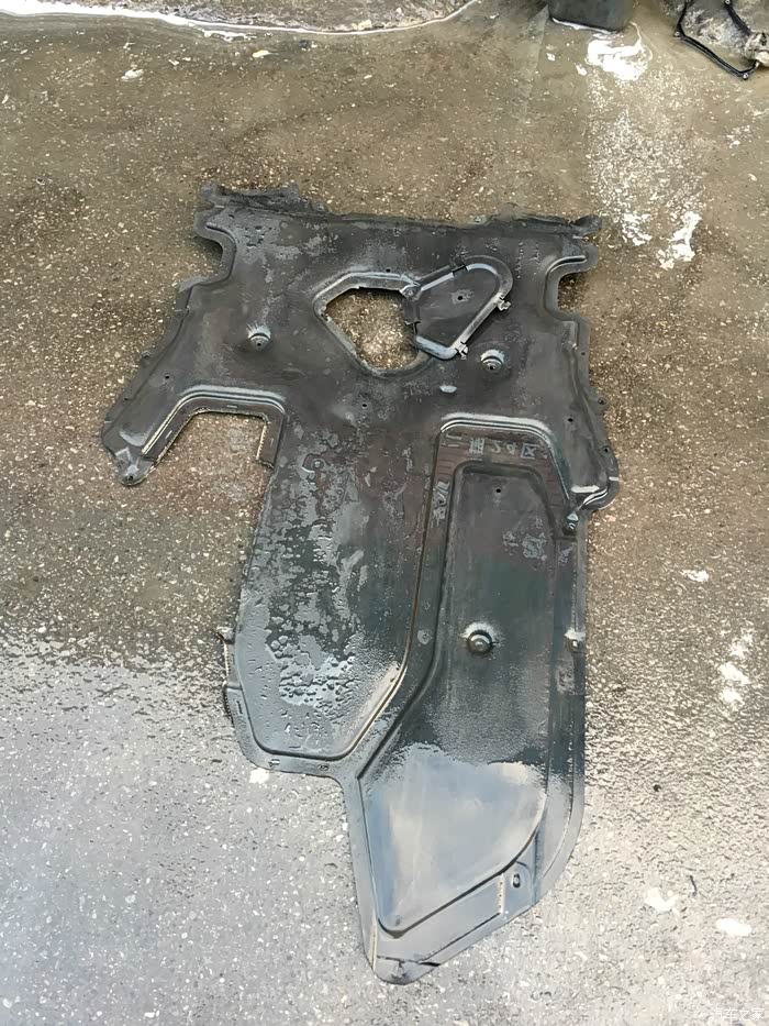

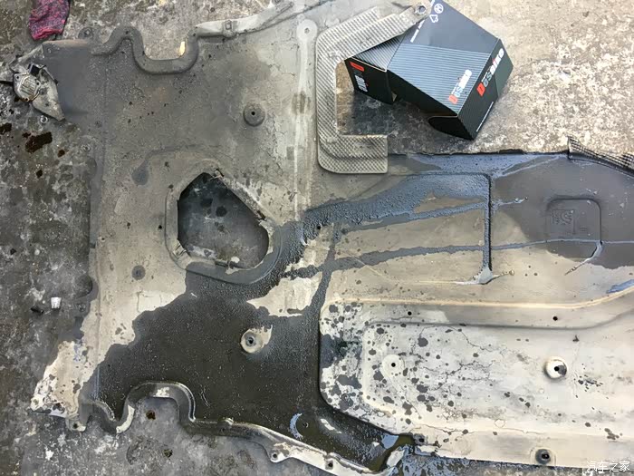

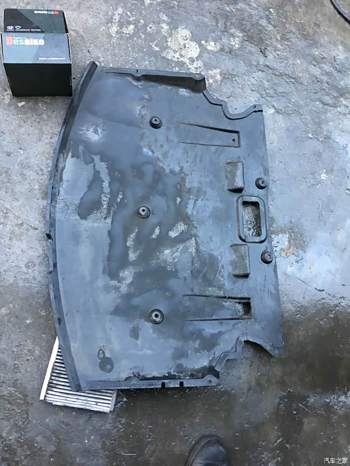

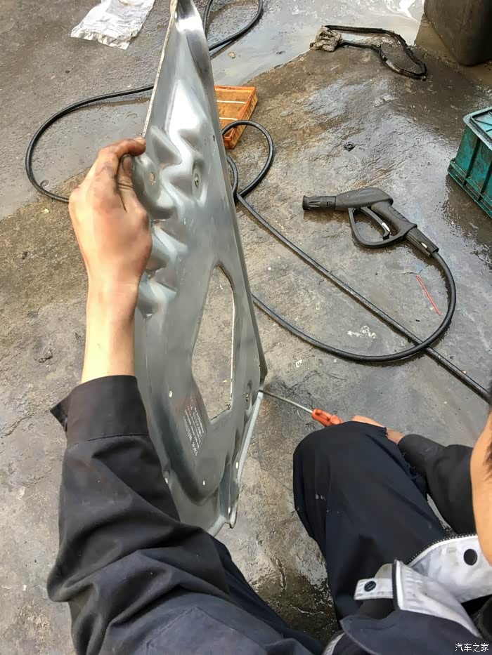

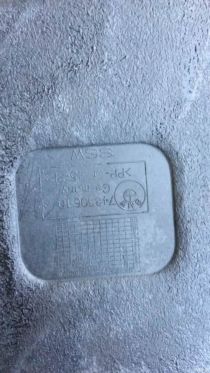

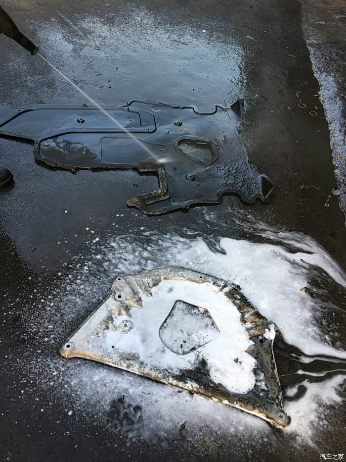

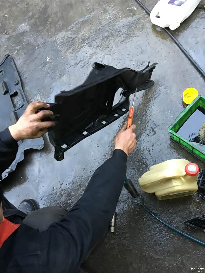

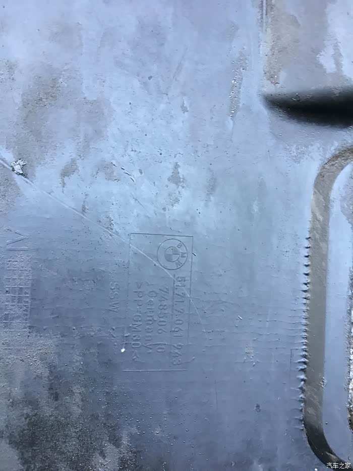

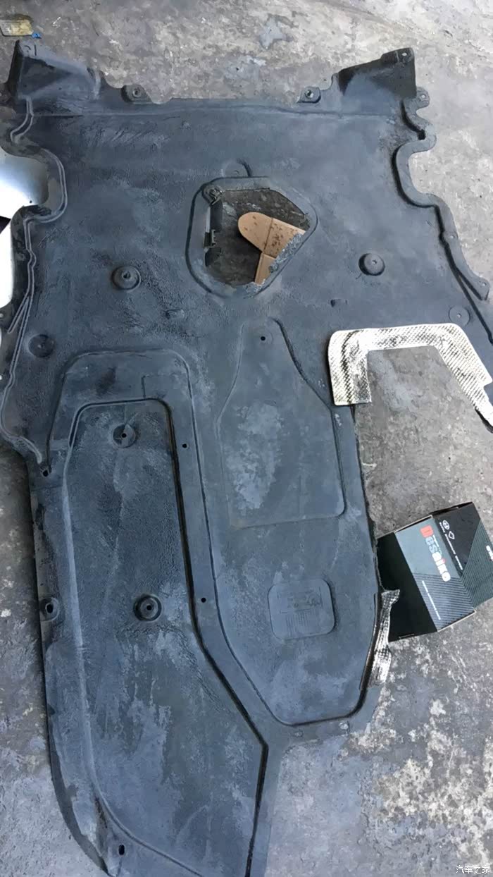

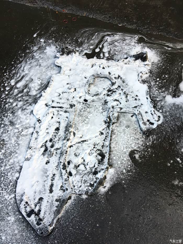

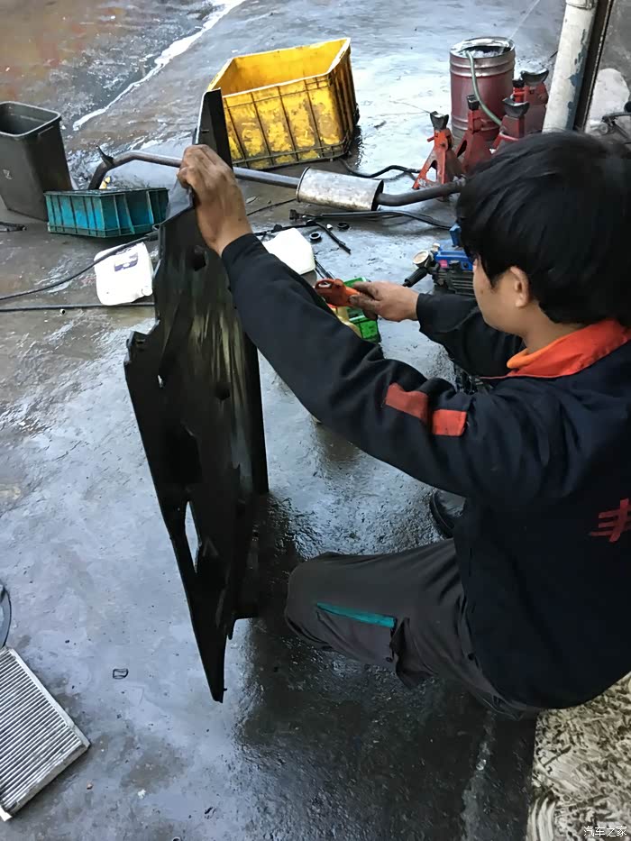

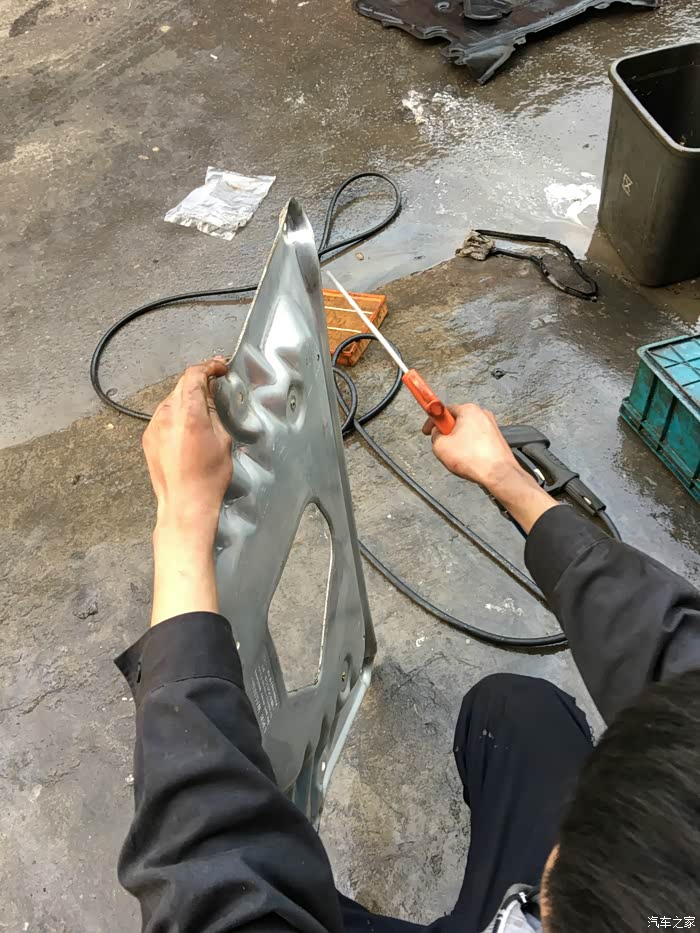

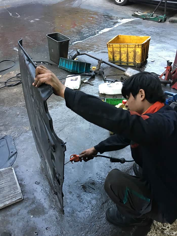

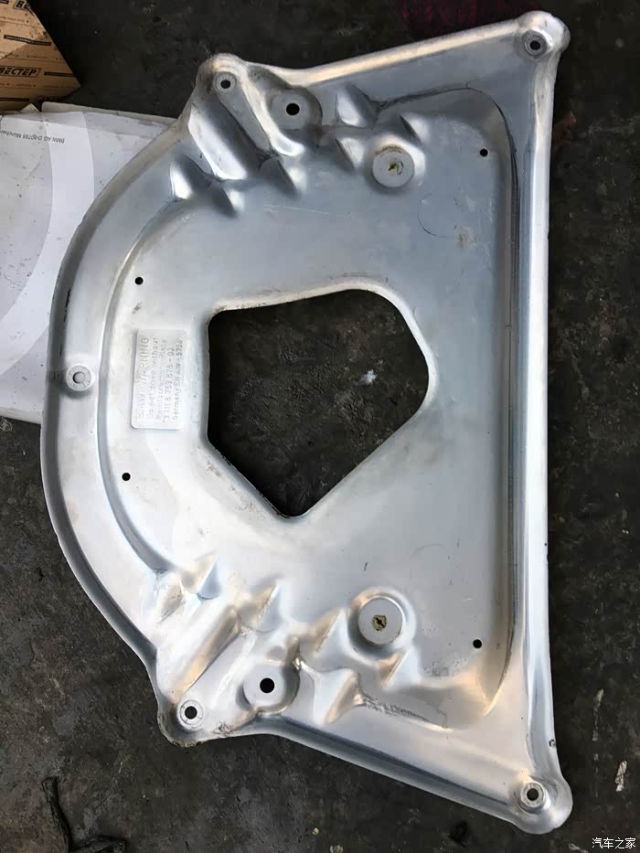

清洗发动机护板
清洗底盘护板

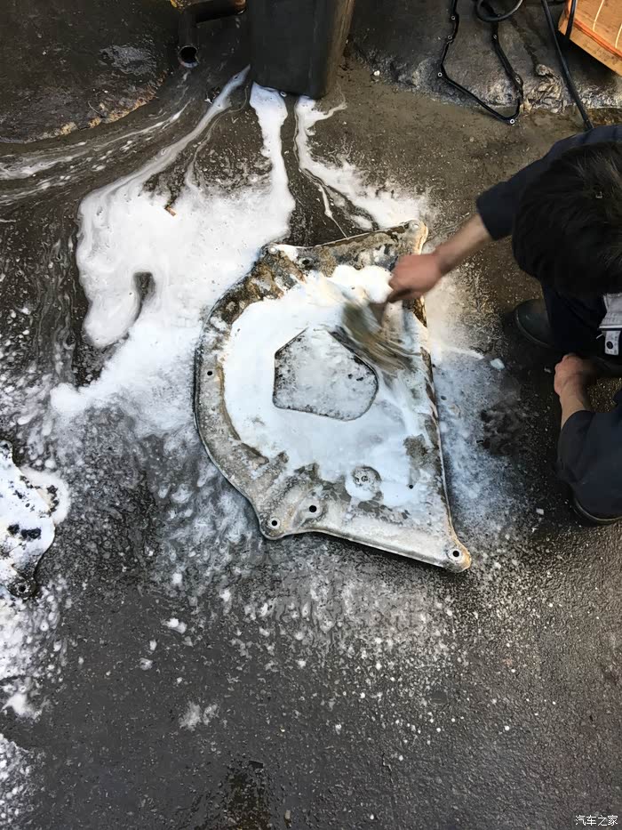

清洗底盘护板,十几年未收拾,清洗费劲
使劲清洗过程中
用清洁剂喷涂底盘护板
洗刷刷洗刷刷

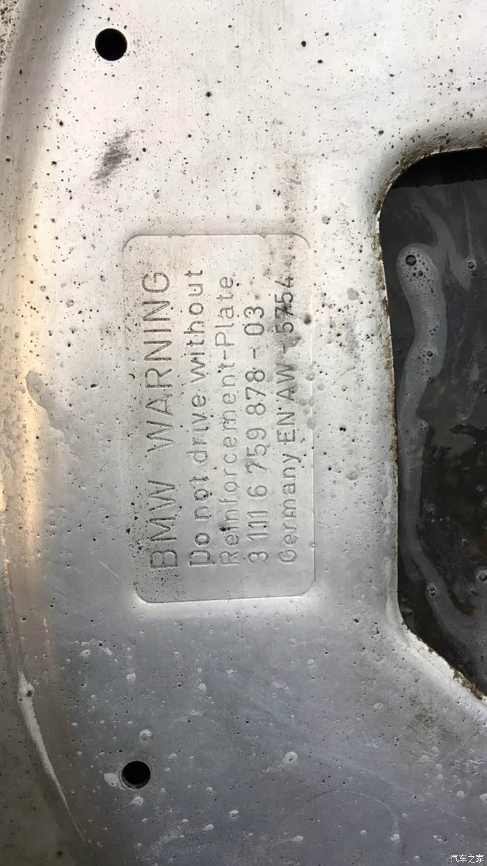

终于能清晰见到字迹
吹干发动机护板
用清洗剂,用刷子使劲刷,再加高压水枪冲洗,之后用气泵吹干
终于露出字迹
气泵吹干
气泵吹干
干干净净棒棒的
亮晶晶,哈哈
清洗干净的饰板
发动机护板
清晰字迹

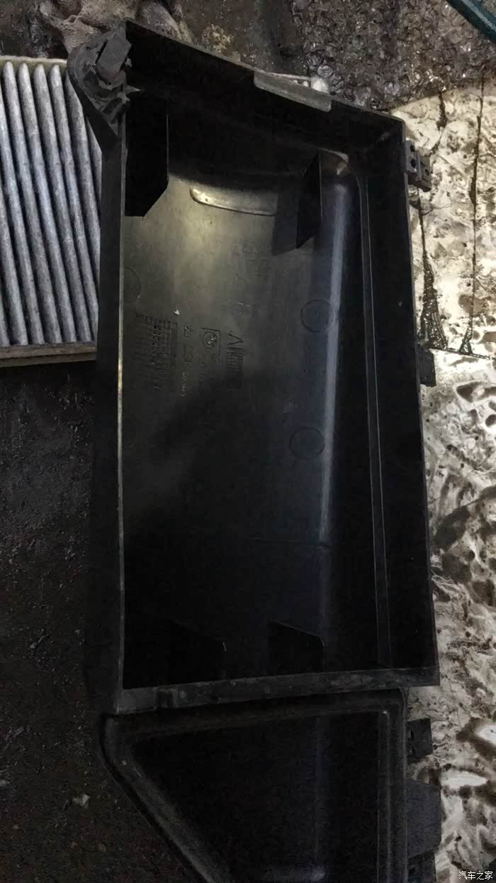

清洗导水槽,每一个部件都不放过哈哈

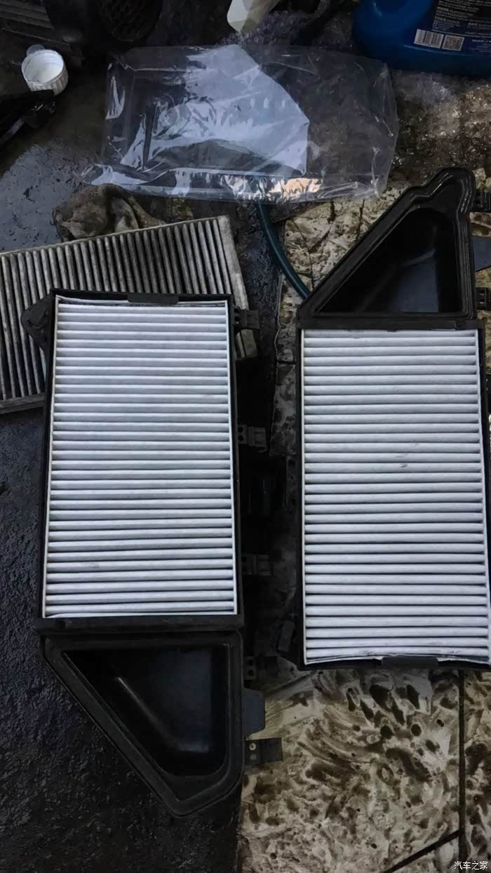

清洗干净的空滤盒子
更换新空滤

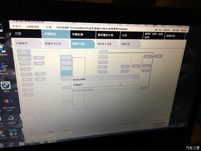

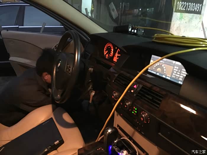

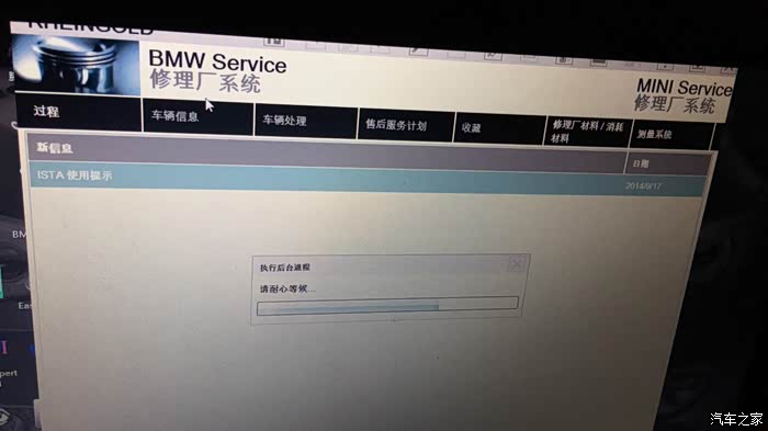

上宝马专业维修电脑
上宝马专业维修电脑
上宝马专业维修电脑
上宝马专业维修电脑

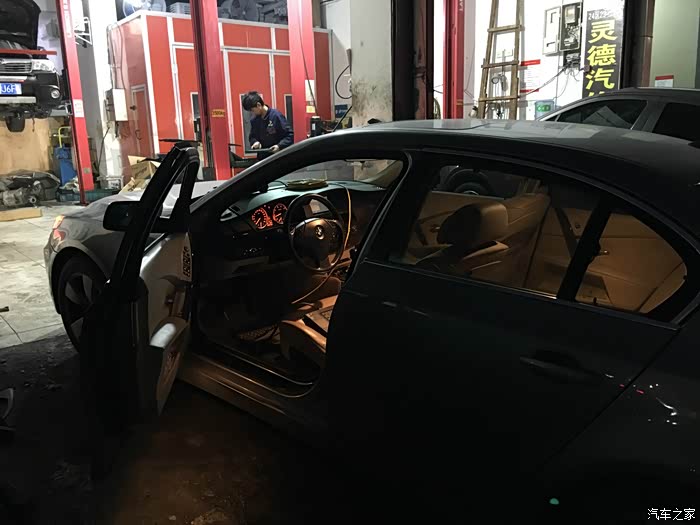

大保健接近尾声
天色黑了
棒棒的

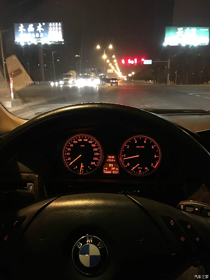

试车

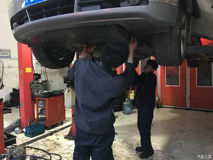

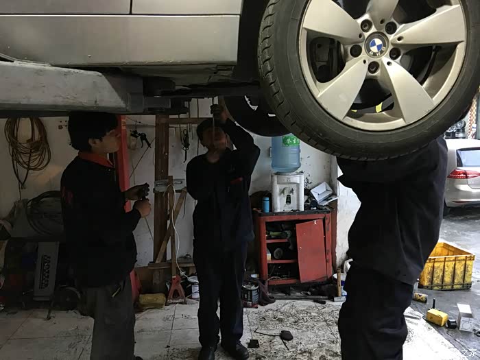

在3位小兄弟1位高级技师连续奋战6小时下终于完成了我的爱驹大保健,
小试了一下车,发动机震动明显减小,运转更加平稳,行驶轻快有力,地板油6500转发动机运转声音高亢有力,换挡平顺。棒棒的!!!感谢各位4位兄弟,辛苦啦!!
