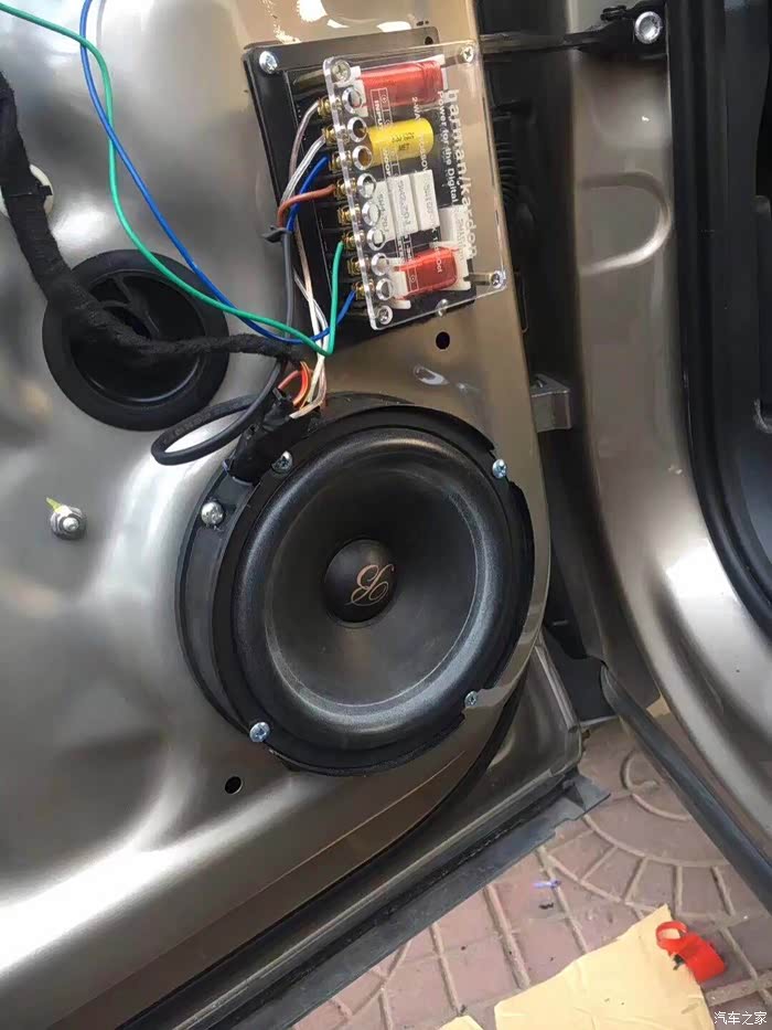

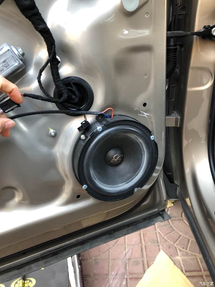

喇叭 分频器安装完毕
4个高音 4个中低音 一个中置喇叭

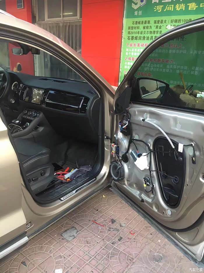

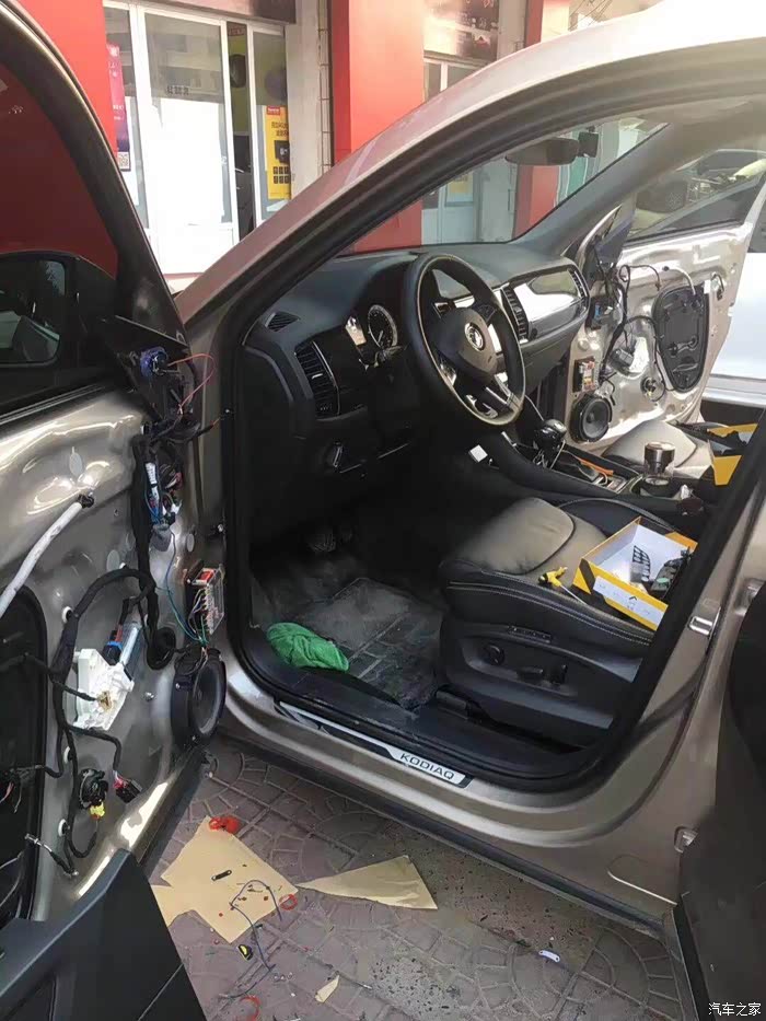

刚刚拆完门板
喇叭全部安装完毕 准备调试

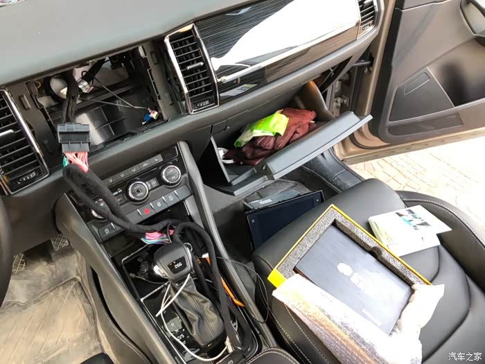

dsp功放安装中
