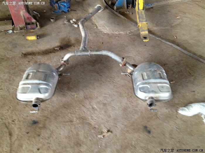

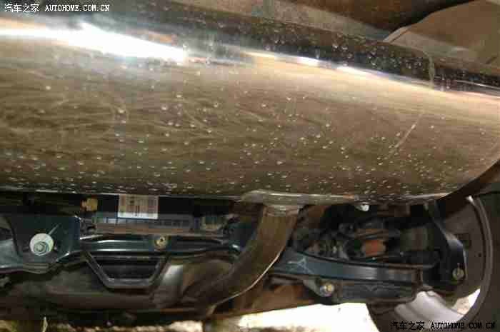

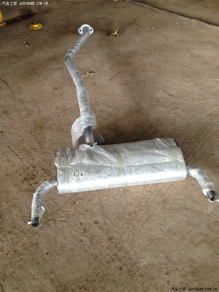

才拿回来的新东西,走了1000多公里路的。

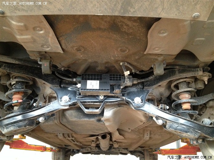

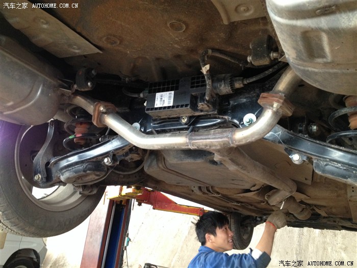

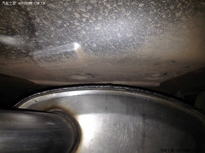

X80还没有改装之前的裙下风光。底盘有点脏哈。

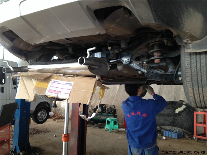

师傅正在拆排气管。

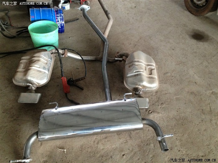

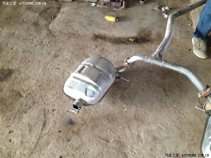

原车的和新的和个影。还好都是原装位的。以后不会影响保修。

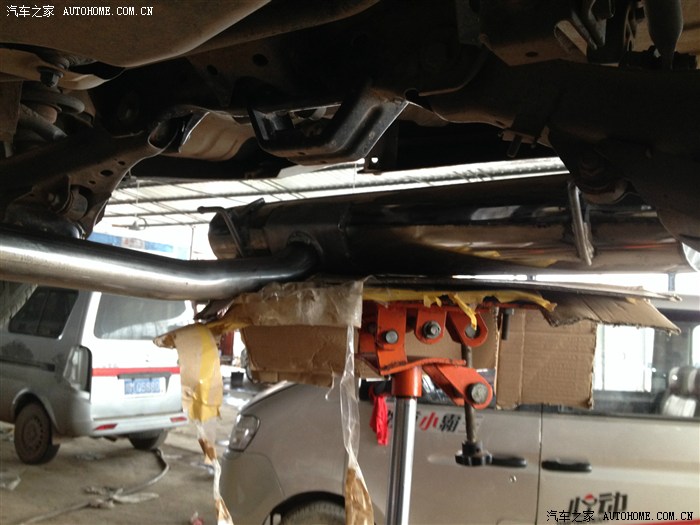

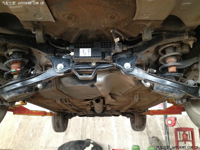

看见电子手刹没有?
中段消声器

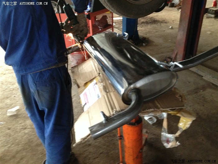

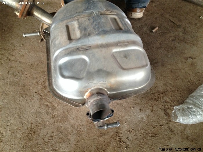

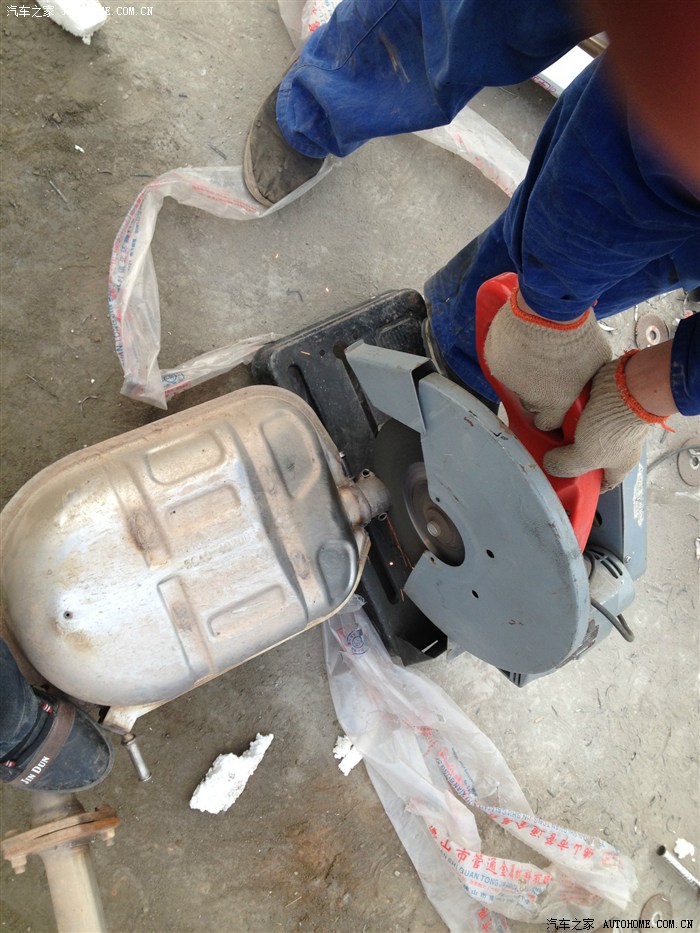

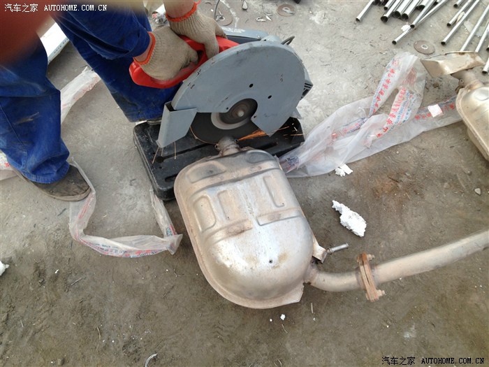

师傅把原车的尾喉切下来

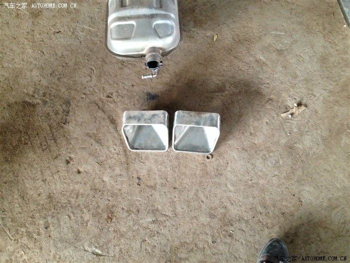

建议大家不要动这个尾喉,害怕以后影响保修。可以在某宝发。

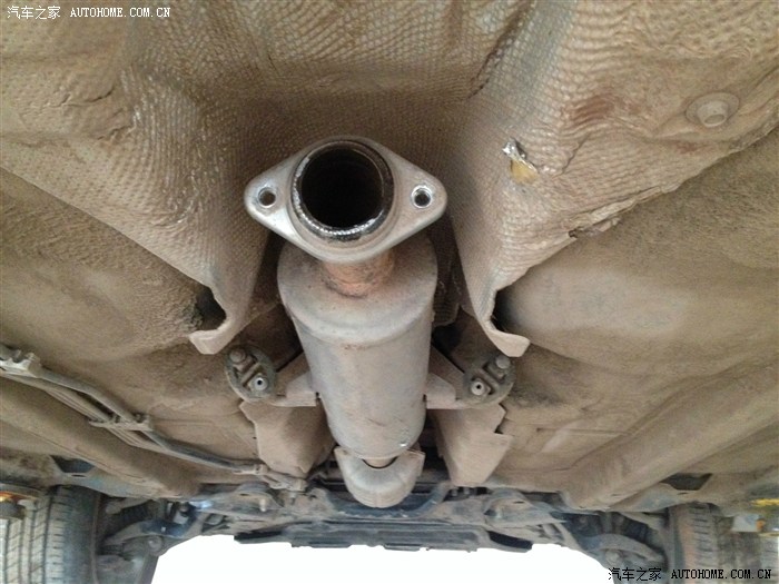

没得尾喉的原车排气
来张近照
它可以退休了
切掉的尾喉

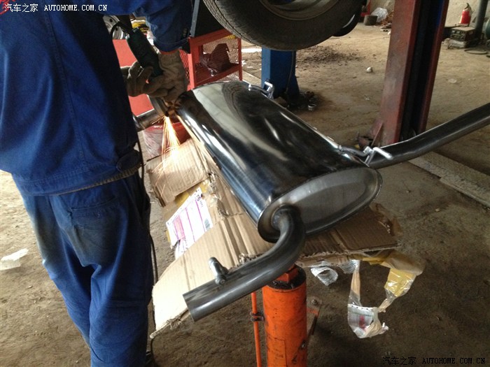

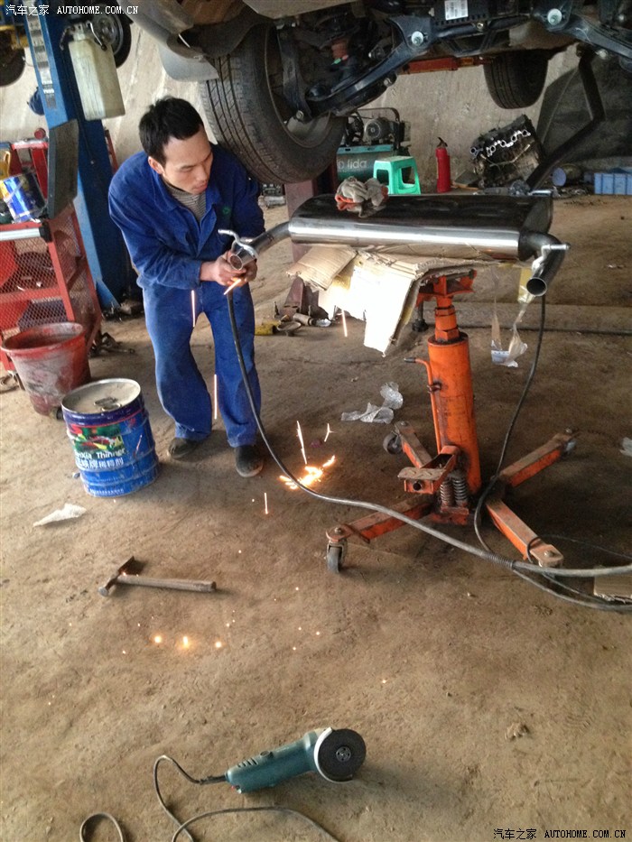

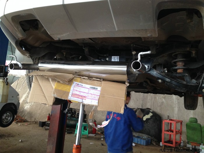

师傅在安装。。。。。。。
马上就要好了
大概安装上去了

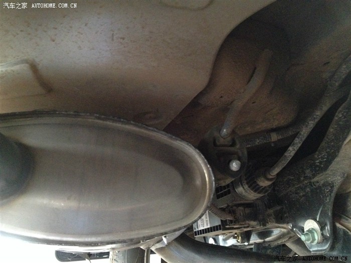

这个就是新排气离电子手刹的距离
两边脚位不怎么对称,师傅在想办法改装

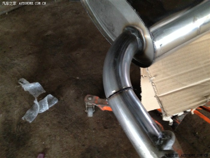

把小管子割掉一点,往上提一点就可以了
来个特写

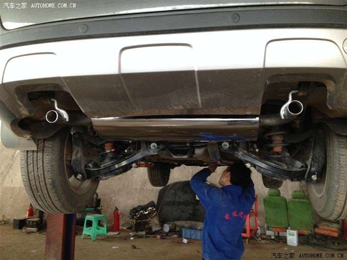

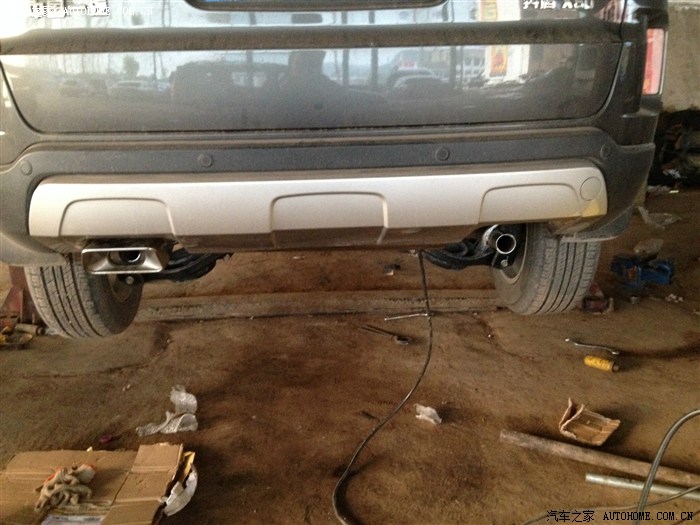

已经焊好一只尾喉80

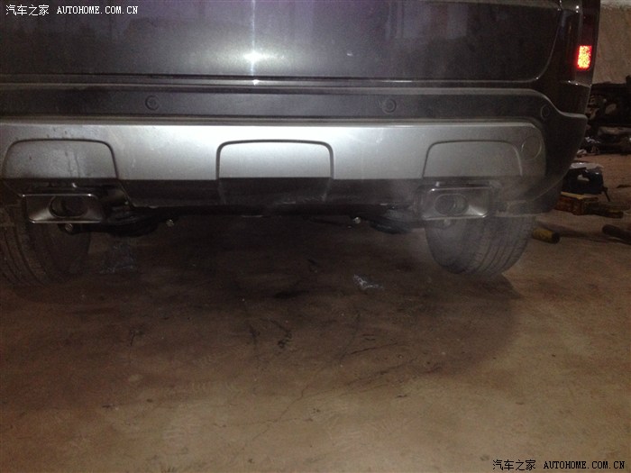

完工。这哈看不到大肠了。
这是我参加X80四川车友会的时候,我们的一坨参观改装过后的排气。估计他们也要开始行动了
感觉美观多了。
师傅正在拆排气管。

看见电子手刹没有?

师傅把原车的尾喉切下来
没得尾喉的原车排气
来张近照

切掉的尾喉
师傅在安装。。。。。。。
马上就要好了
大概安装上去了
这个就是新排气离电子手刹的距离
两边脚位不怎么对称,师傅在想办法改装
把小管子割掉一点,往上提一点就可以了
来个特写
已经焊好一只尾喉80
完工。这哈看不到大肠了。
感觉美观多了。
