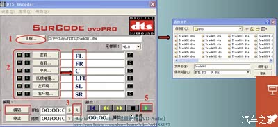

4、SurCodeDTSEncoder(将6条声轨通过指定软件合成为DTS音频文件)

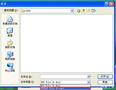

三、转换完成后按照顺序依次將6条WAV声轨文件编码分别填入对应声道合成为DTS的音频(这里千万不要放错)。同样新建文件夹储存以免找不到。需要注意的是选择目标保存位置-保存类型选为DTS格式。到这里一个完整的DTS音频文件完成,成功了一半!

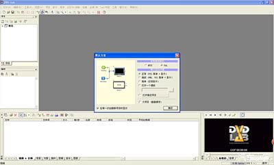

打开dvd-lab pro电视制式pal 默认空白方案选择正常。点击确定

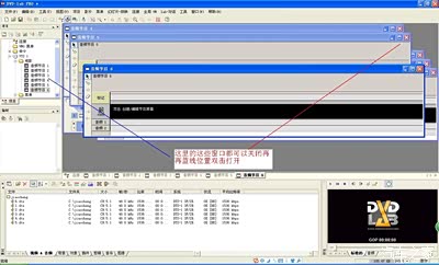

项目下面有“连接”“VMG菜单”“vts1”几项,我们要制作的是dts音乐,所以将影片删除(选中按delete)点击新建音频文件,要刻录多少dts文件就添加几个音频文件。注意右边的窗口是对应左边的项目中的内容的,可以关闭右边那些悬浮窗口,再双击项目中的内容打开。
删除影片后添加6个音频文件

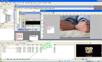

然后对每个音频文件进行音频的导入,直接选中下面的素材拖进音频节目中,音频就导入进去,然后双击“双击 创建/编辑节目屏幕”那个黑条,就可以在弹出来的窗口把已经导入的照片放进去(素材中背景还有图像的照片都可以用)再添加上需要的文字,比如歌名之类的,添加文字说明时右边的属性栏可以对文字的颜色效果进行设置,这样第一个音频节目就完成了。按照这种方法就6个节目全部编辑一遍。

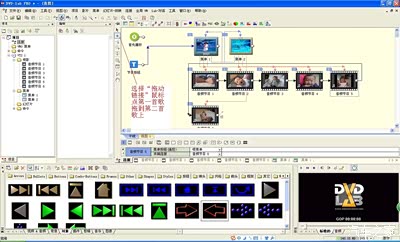

这样建立的dvd已经有了基本的框架,而且现在输出之后可以实现播放,但是存在一个问题就是每播完一首歌就会自动返回菜单,下一步就要对这种情况进行修改,双击“链接”,这时你可以看到上面已经有了很多线,红色的线就是我们建立选歌菜单所生成的,接下来我们再在这个基础上多链接一些线,选择“拖动链接”鼠标点第一首歌,拖到第二首歌上,可以看到生成一个箭头,这样就建立一个链接,播放完第一首歌自动播放第二首歌,接着点第二首歌拖到第三首歌上依次类推。把所有的歌曲都链接上。是不是很简单,这样已经做出一个可以正常播放的dtsdvd了
