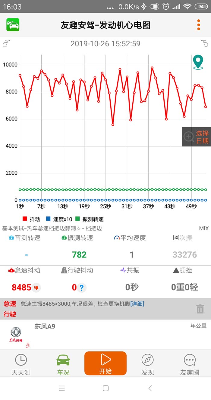

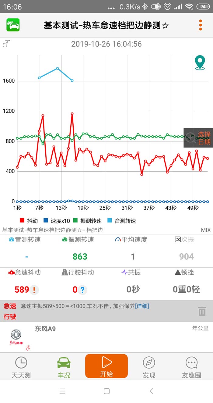

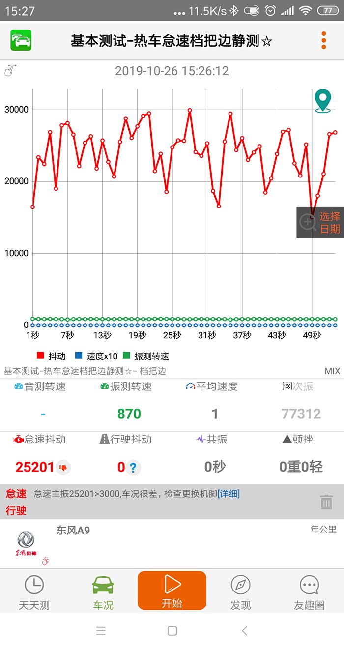

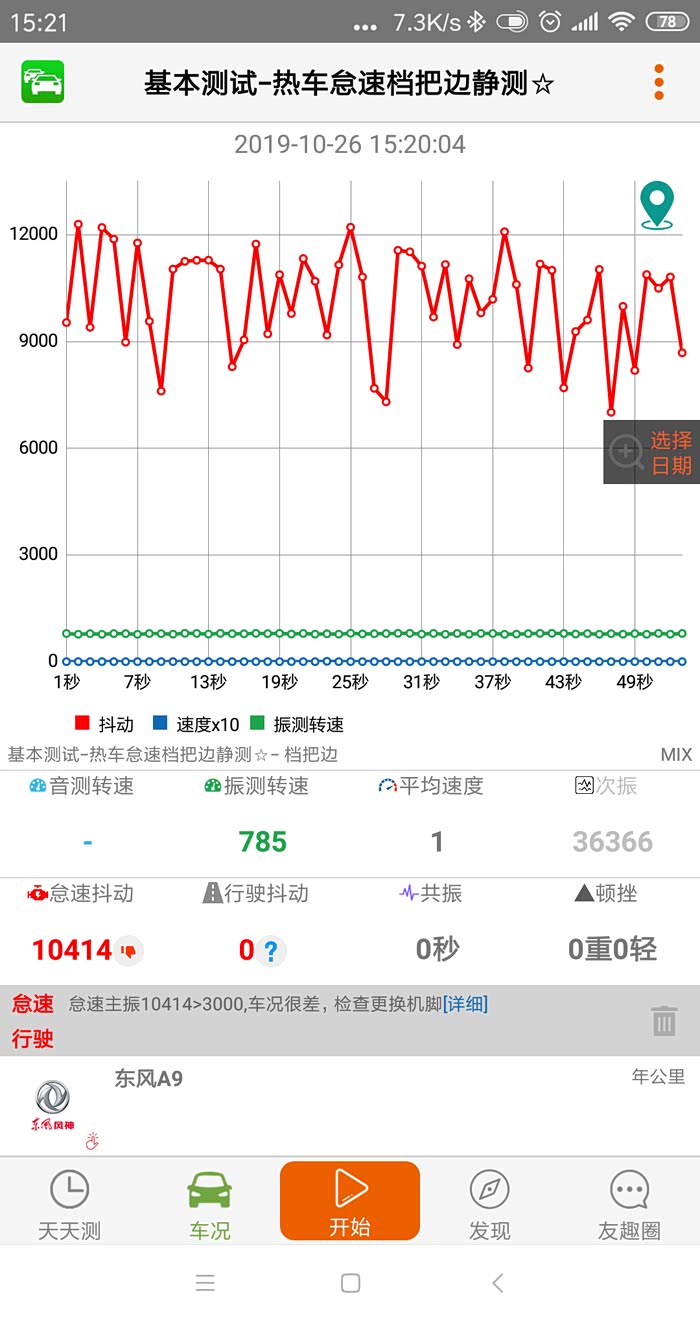

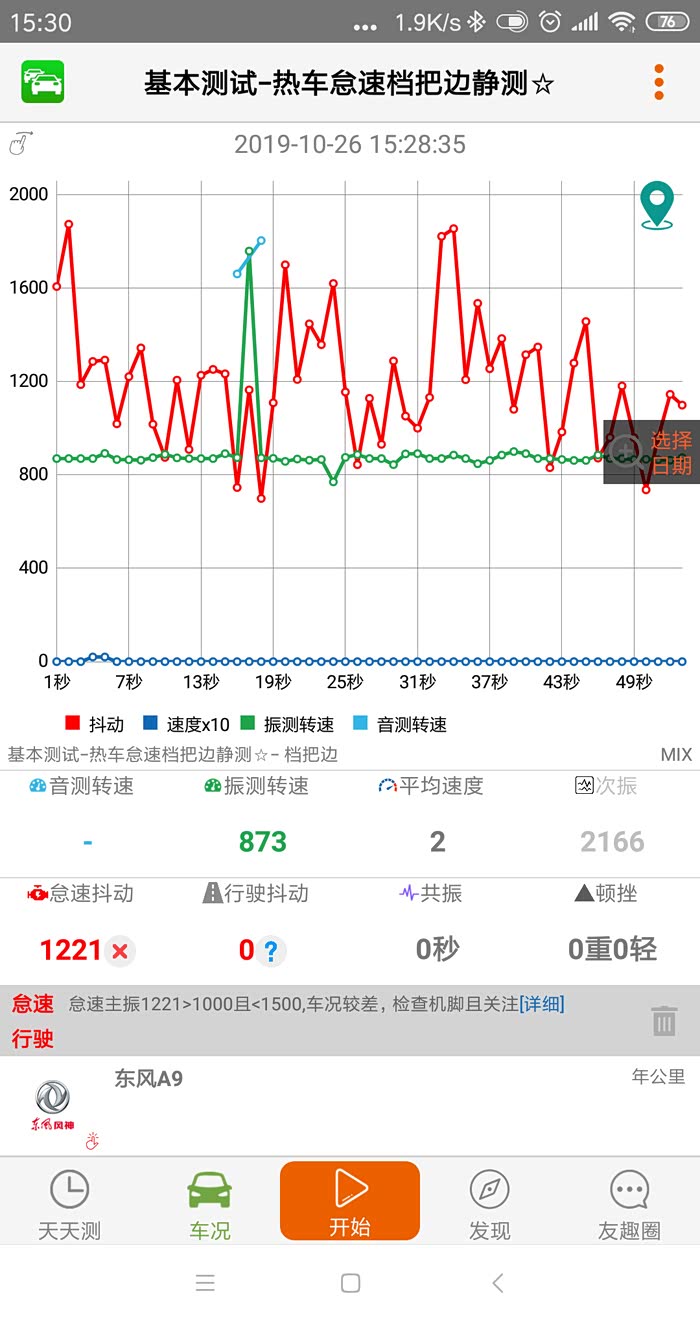

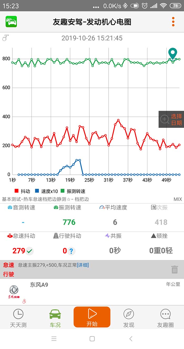

更换前,先用友趣安驾测下N档怠速抖动和D档怠速抖动,用的孟大师手机测的抖动, 他的车是东风A9 所以显示东风A9 不影响
原厂火花塞-N档怠速-手机放中控扶手上- 怠速抖动279
原厂火花塞-N档怠速-手机放引擎盖塑料护板上-怠速抖动10414
原厂火花塞-D档怠速-手机放引擎盖塑料护板上-怠速抖动25201
原厂火花塞-D档怠速-手机放中控扶手上-怠速抖动1221

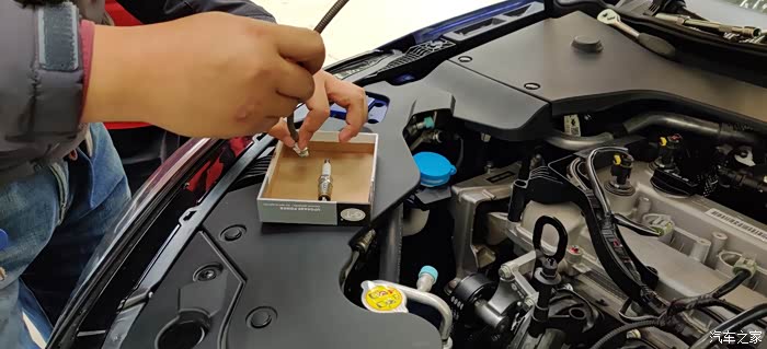

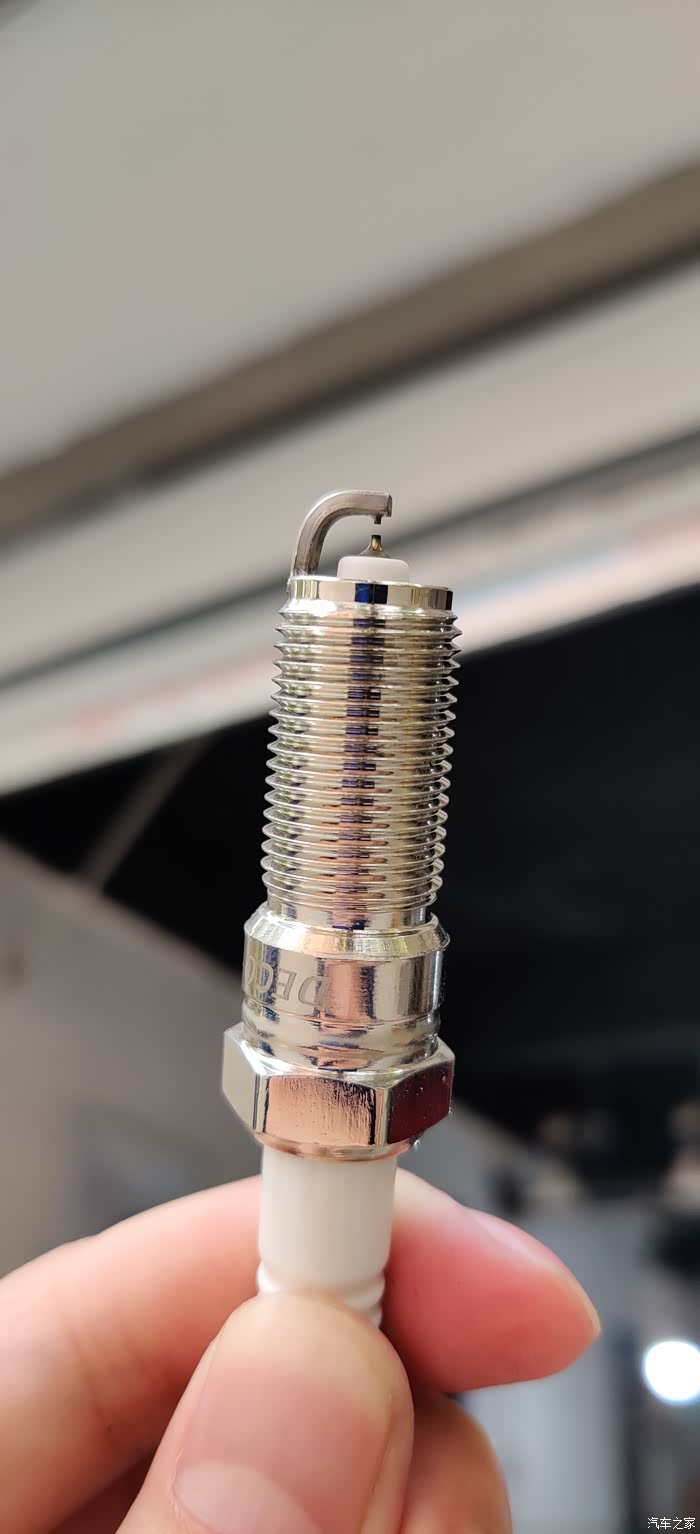

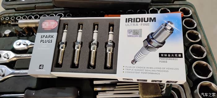

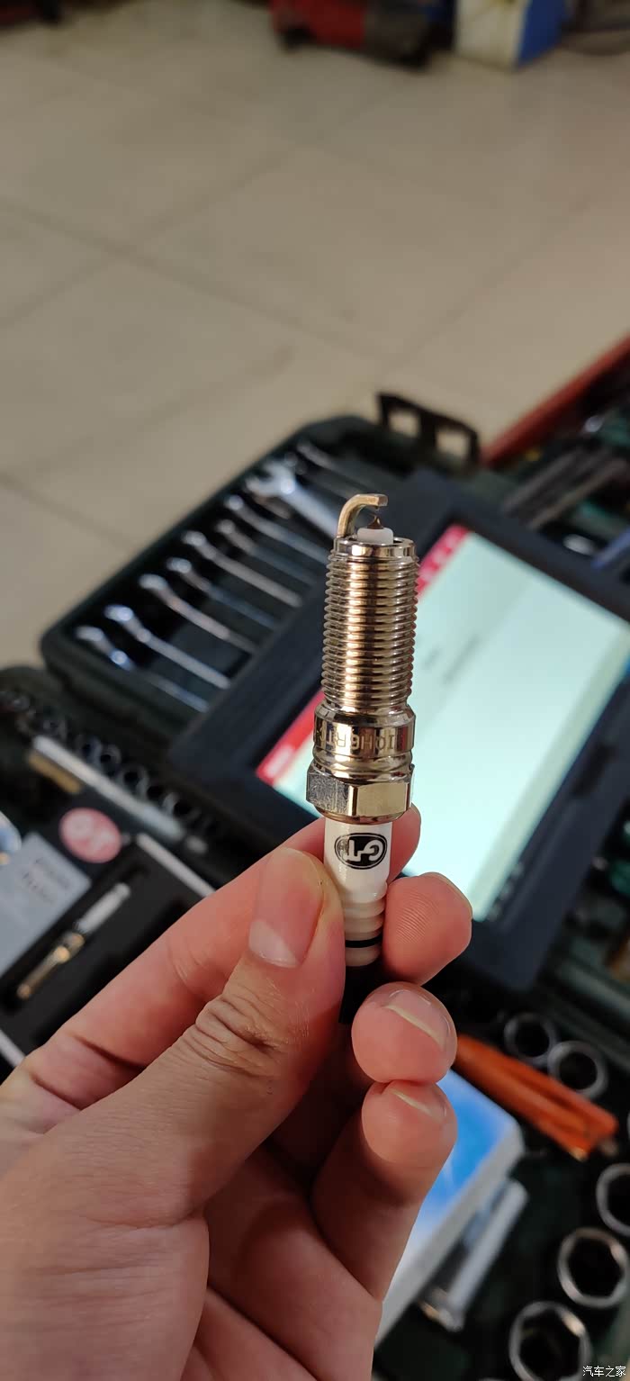

新买的火花塞,双铱金, 针对针, 品牌打个码
即将要换上的火花塞 ,亮晶晶的

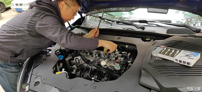

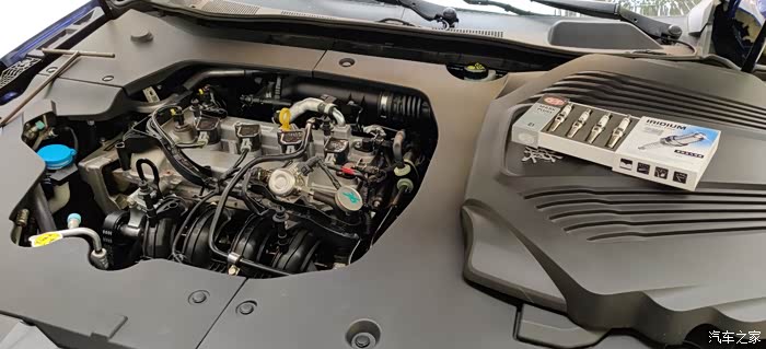

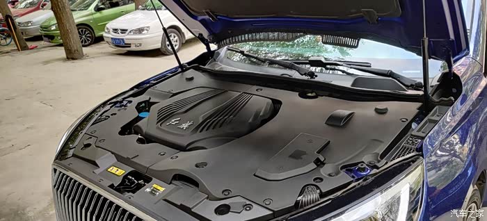

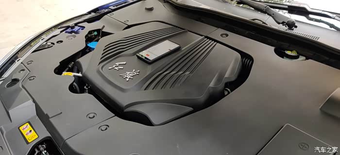

打开引擎盖 ,***!
护板拿开,新火花塞就绪, 准备开拆。

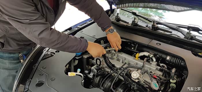

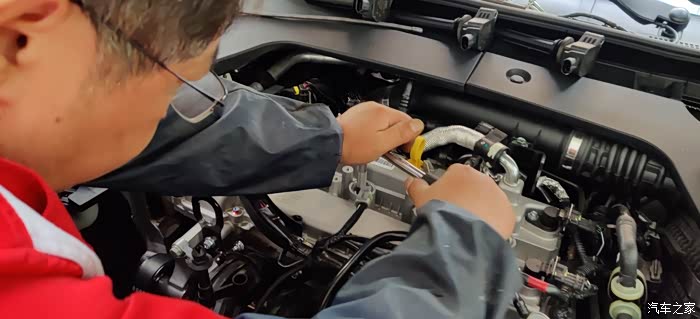

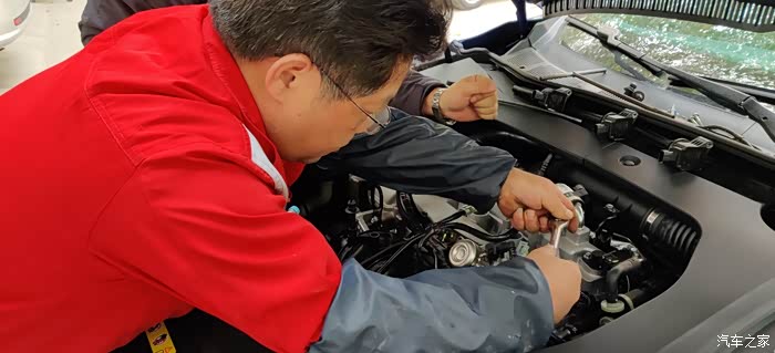

老孟友情出场, 亲自上阵

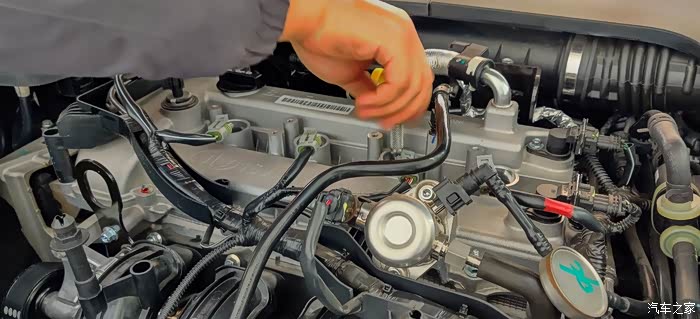

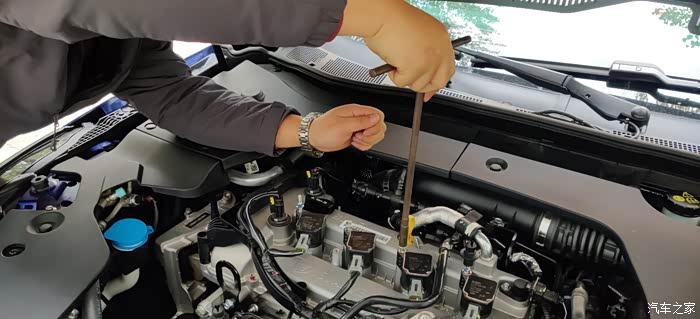

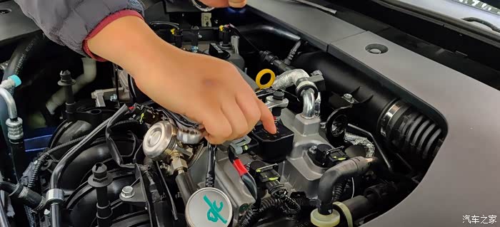

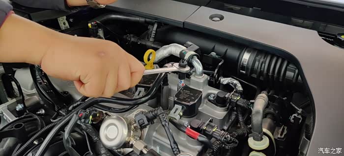

首先要把点火线圈上面的固定螺丝拆掉,四个点火线圈,两种螺丝规格,吐血。。还好郭老师这最不缺的就是工具
四个点火线圈的螺丝都拆掉,T10的扳手。
四个点火线圈的螺丝都拆掉
四个点火线圈的螺丝都拆掉了,螺丝记得收好。

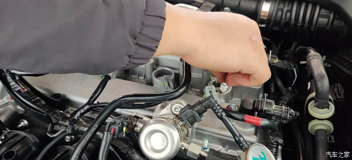

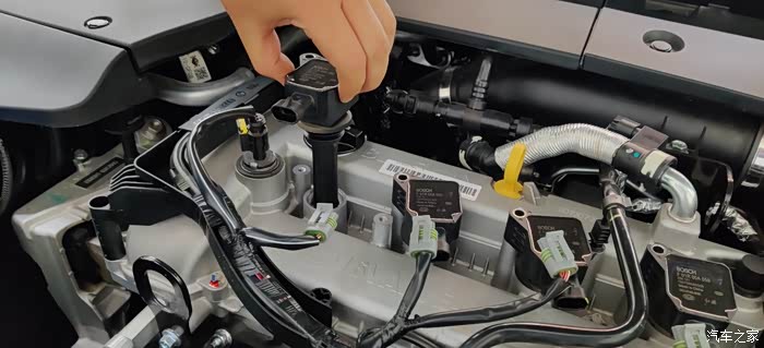

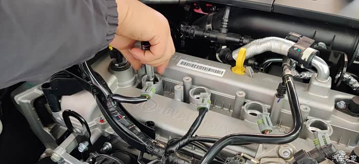

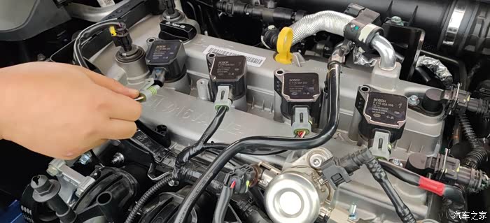

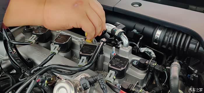

接下来把点火线圈(高压包)上面的导线拔掉

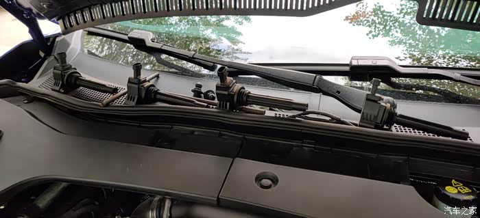

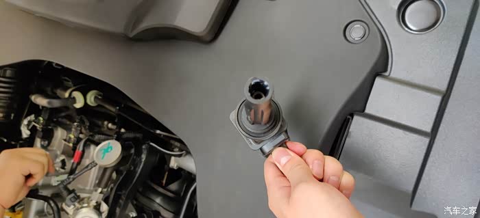

四个点火线圈导线都拔掉后, 就可以把点火线圈拔出来了, 是一个长棍棍
四个点火线圈拆下来后要按顺序放好。
四个点火线圈拆下来后要按顺序放好。

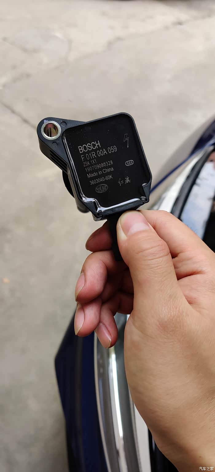

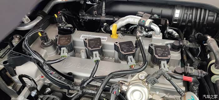

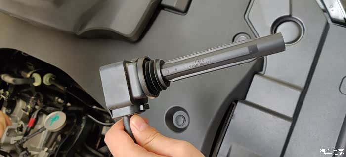

原厂高压包 博士的, 看起来还行
来看下原厂点火线圈长啥样
来看下原厂点火线圈长啥样

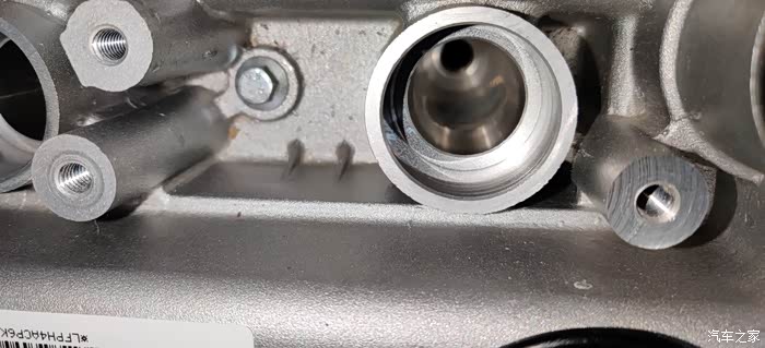

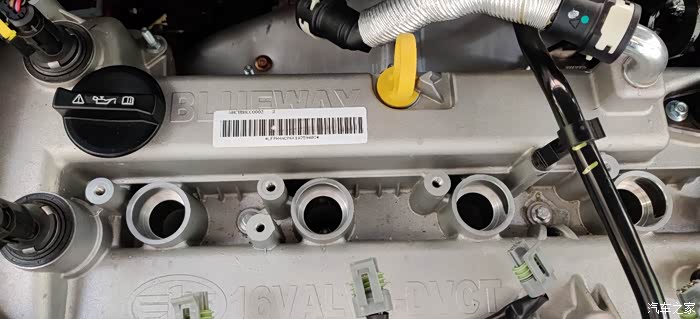

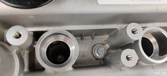

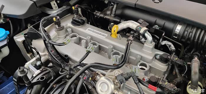

来看看拆下点火线圈后的发动机盖, 铸铝的, 四个洞洞里对应四个汽缸, 每个汽缸里都有一只火花塞
离近点拍一张,里面就是火花塞,每个缸一只。 比较黑, 拍不清楚

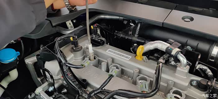

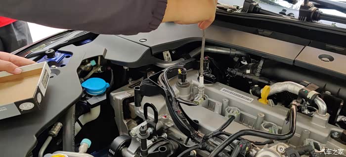

需要用套筒扳手把火花塞拧下来
看到没有, 拔出来的那个就是火花塞
看到没有, 拔出来的那个就是火花塞, 是用吸铁石吸出来的
用吸铁石把火花塞吸出来

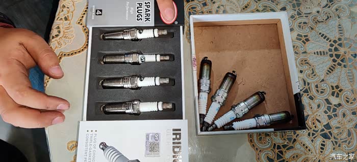

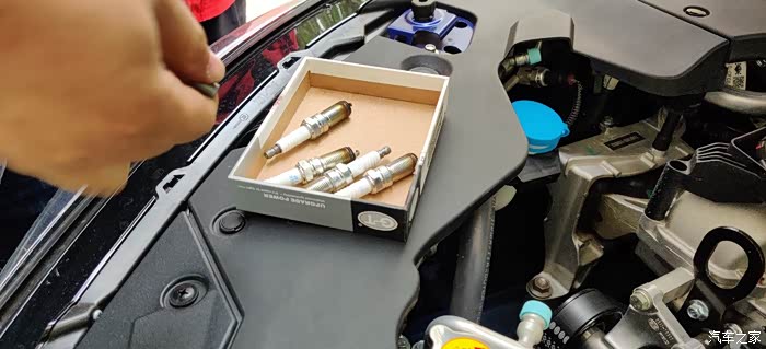

四只火花塞都拆下来了,
拔掉火花塞之后的样子, 黑洞洞的 ,开闪光灯也看不清

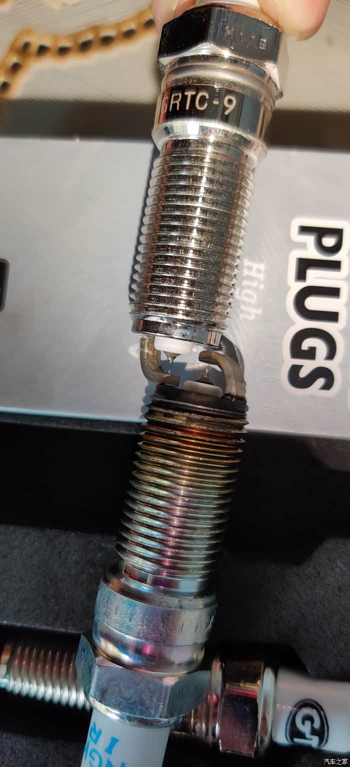

新老兄弟合个影
新火花塞来张特写, 精髓在尖头部位, 新火花塞与原厂火花塞最大的不同就是 原厂火花塞是铱铂金材质, 新火花塞顶端是两根针,铱金材质的,性能和耐用度更有优势,当然成本也更贵

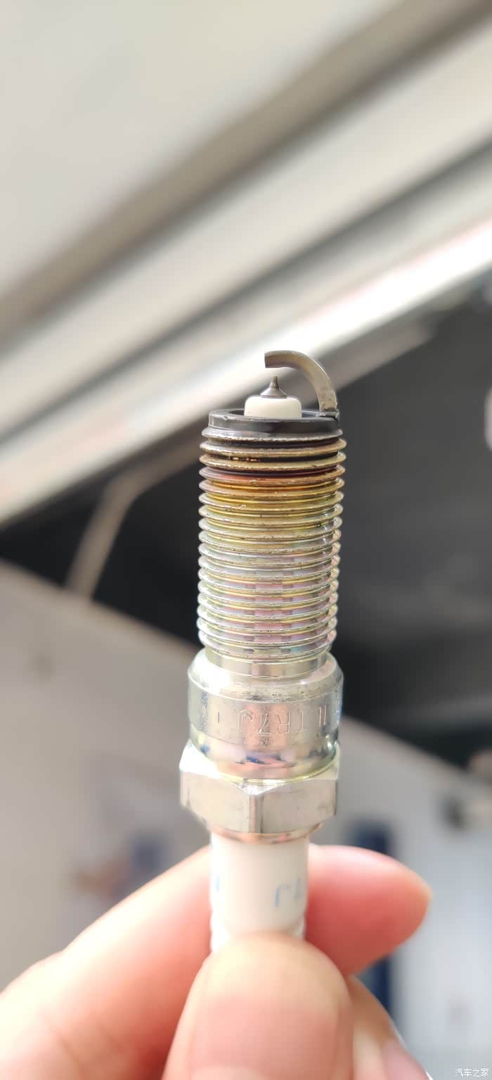

老的原厂火花塞来张特写,跑了一千公里,顶部发黑是正常现象。
下面发黑的就是原厂的NGK铱铂金火花塞跑了一千公里的样子, 上面亮晶晶的是新买的针针双铱金火花塞,别看亮晶晶的, 用不了多久就会变得跟下面的兄弟一样黑

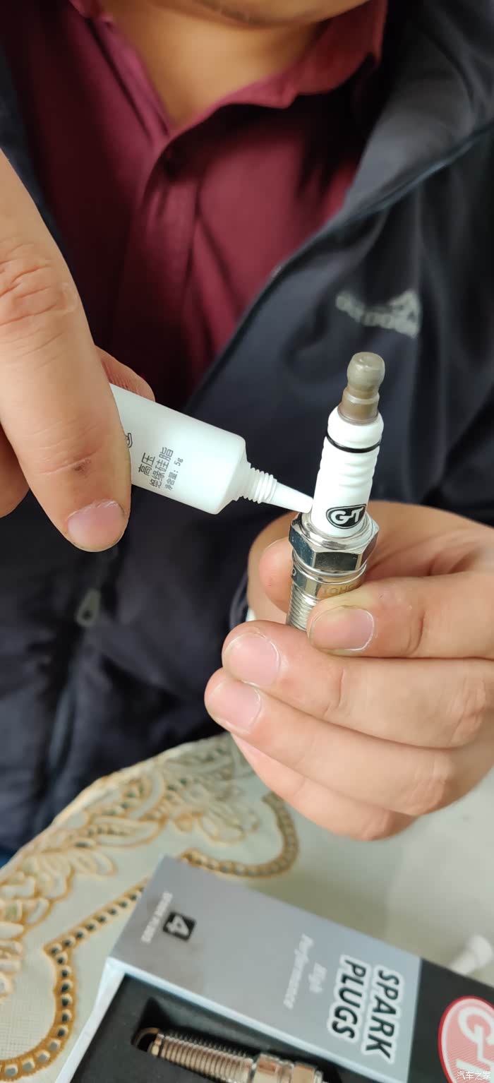

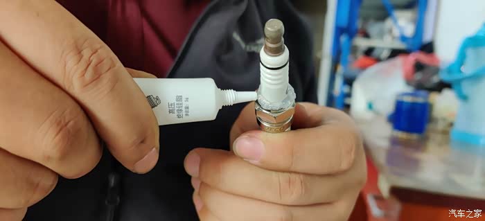

准备换新火花塞, 首先需要在火花塞上涂高温绝缘硅脂,起到密封、绝缘作用。
均匀涂一圈,注意不能涂多。
把新火花塞轻轻放进去
用扳手套筒拧紧

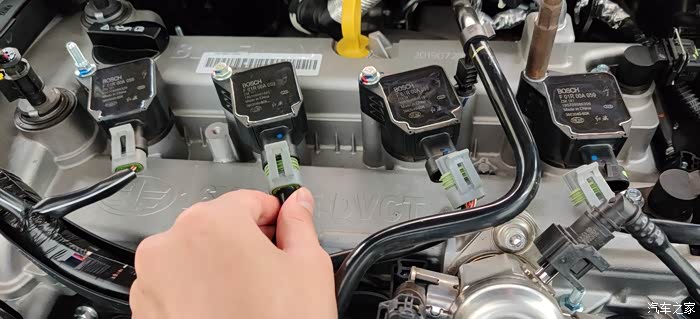

把点火线圈装回去,螺丝记得装,
把导线插进去,注意顺序。

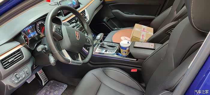

然后大功告成, 开始用APP测抖动,

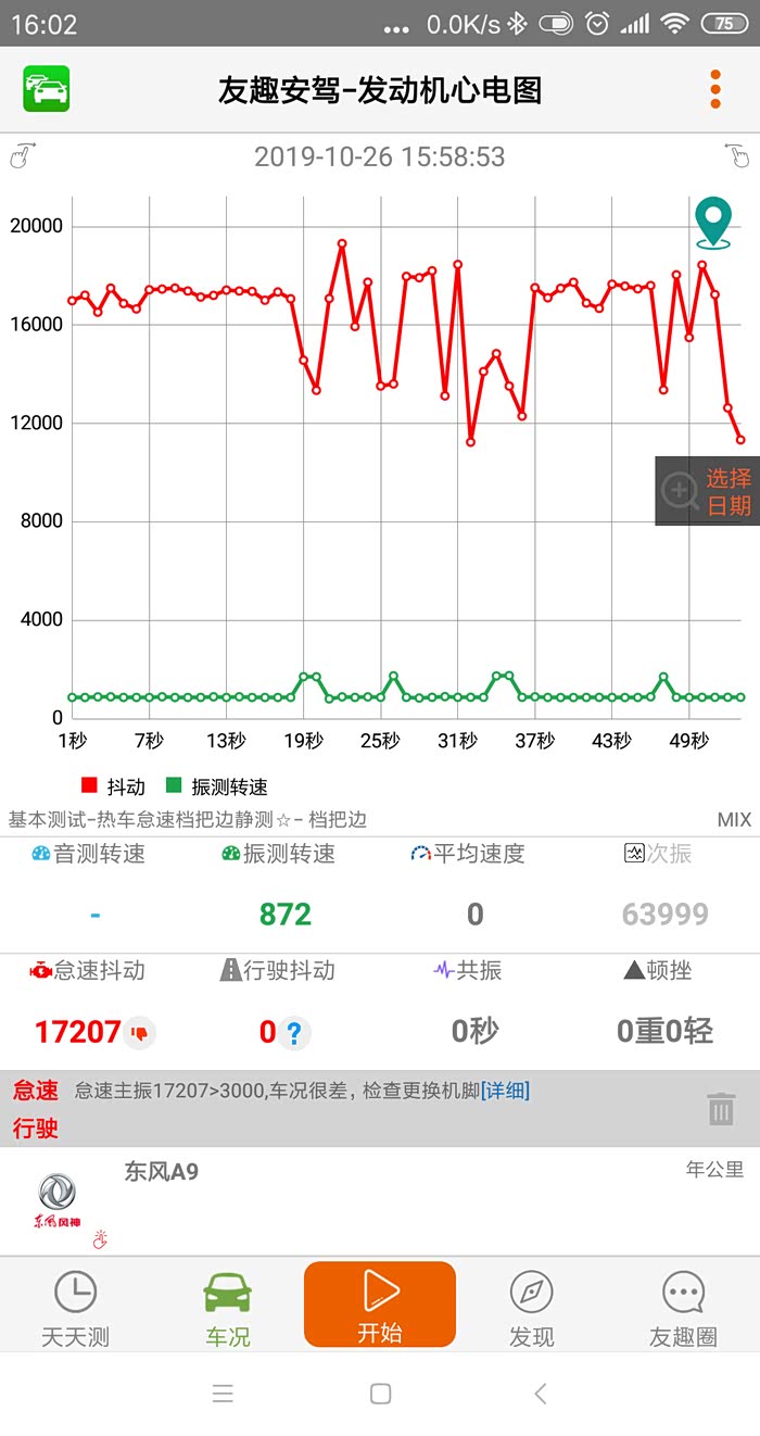

怠速状态下, 手机放发动机护板上测抖动
看到中控扶手上的手机了吗,正在测试抖动

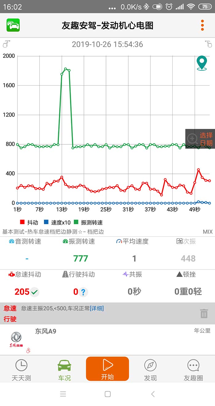

升级后双铱金火花塞-D档怠速-手机放中控扶手上-怠速抖动205
升级后双铱金火花塞-D档怠速-手机放发动机塑料盖上-怠速抖动17207
升级后双铱金火花塞-N档怠速-手机放引擎盖塑料护板上-怠速抖动8485
升级后双铱金火花塞-D档怠速-手机放中控扶手上-怠速抖动589

下面用数据说话,直接给大家总结一波:
N档怠速-手机放中控扶手上-升级前抖动279 升级后抖动205
N档怠速-手机放引擎盖塑料护板上-升级前抖动10414 升级后抖动8485
D档怠速-手机放中控扶手上-升级前抖动1221 升级后抖动589
D档怠速-手机放发动机塑料盖上-升级前抖动25201 升级后抖动17207
