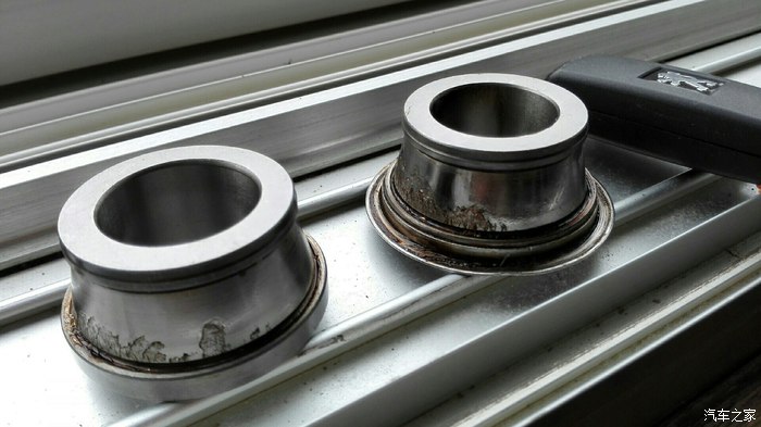

看看拆下来的轴承两个内圈,损坏面很明显。估计都是朝地面的受力面,如果4-5万公里的时候,松开轴承紧固螺母,把受力面换半圈,会不会减少金属疲劳,延长轴承寿命?
