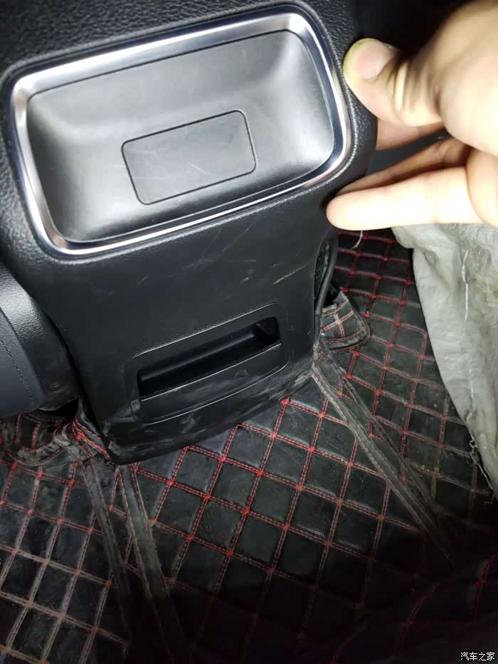

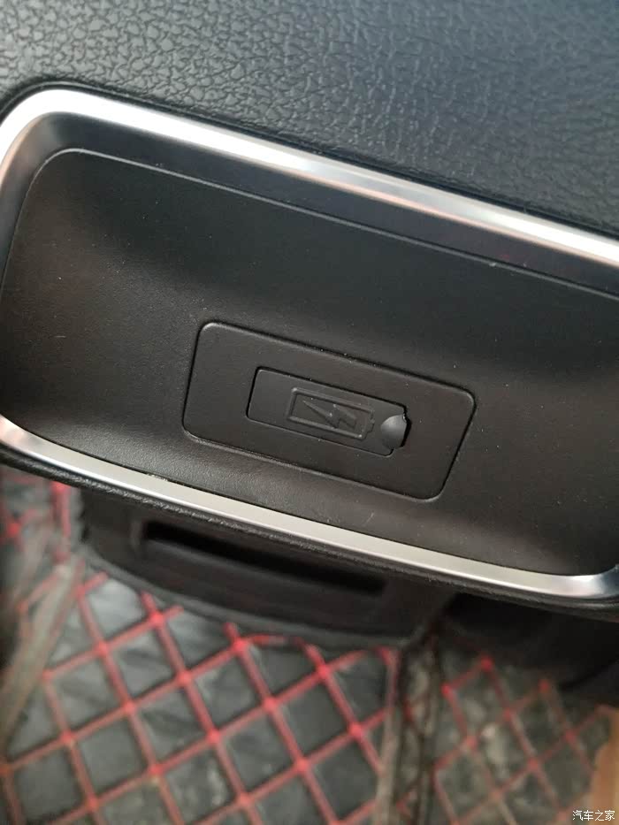

19款远景手动豪华版原后排扶手箱没有充电插口(图1)

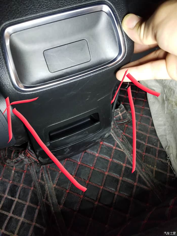

用两只手拉这两边箭头的地方,要用巧力,两只手用力平衡,慢慢拉出来一点点,不要一下拉那么大口口,在看下图教程(图2)

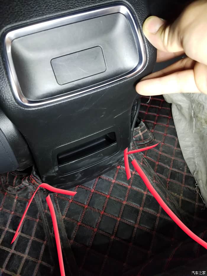

跟上面一样两只手用巧力平衡的拉下面两边箭头的地方,也是慢慢拉出来一点点,在上下慢慢一点一点拉出来,记住要用巧力,不要用蛮力哈,要温柔,就像对自己的女朋友一样温柔哈
(图3)
(图3)

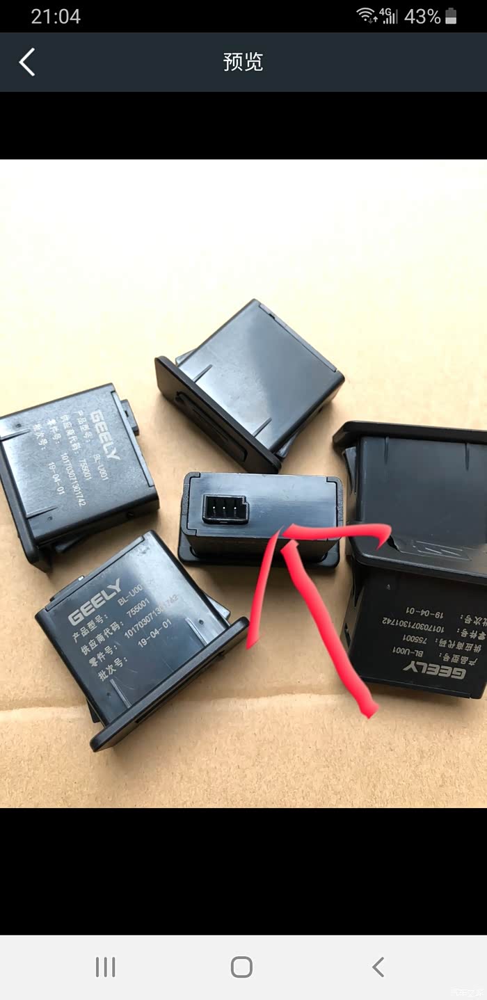

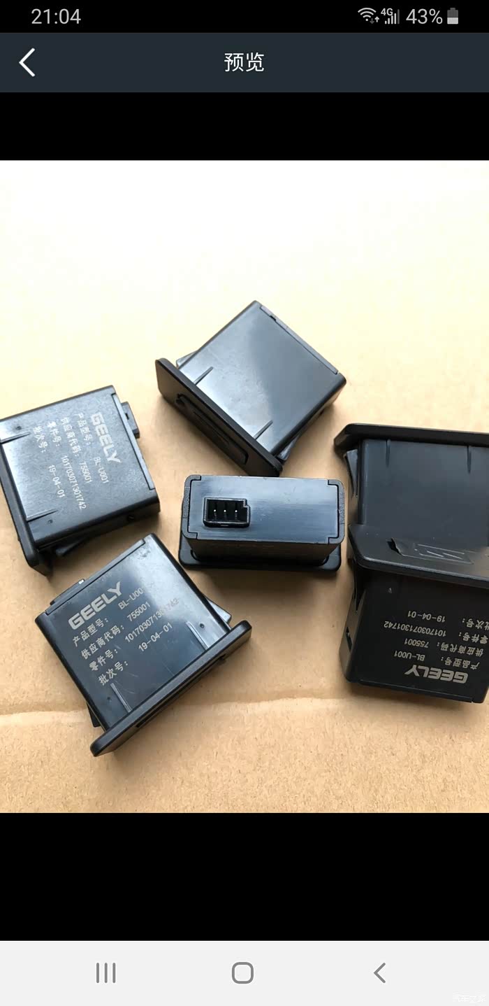

由于没拍多少图,就这样大概的说一下吧,拆下来后从里面把这东西拆下来,(图4)

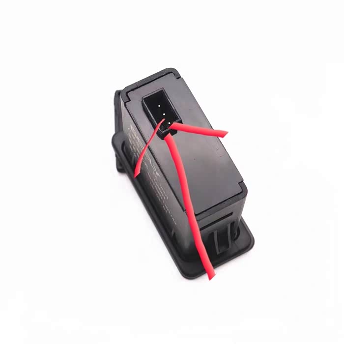

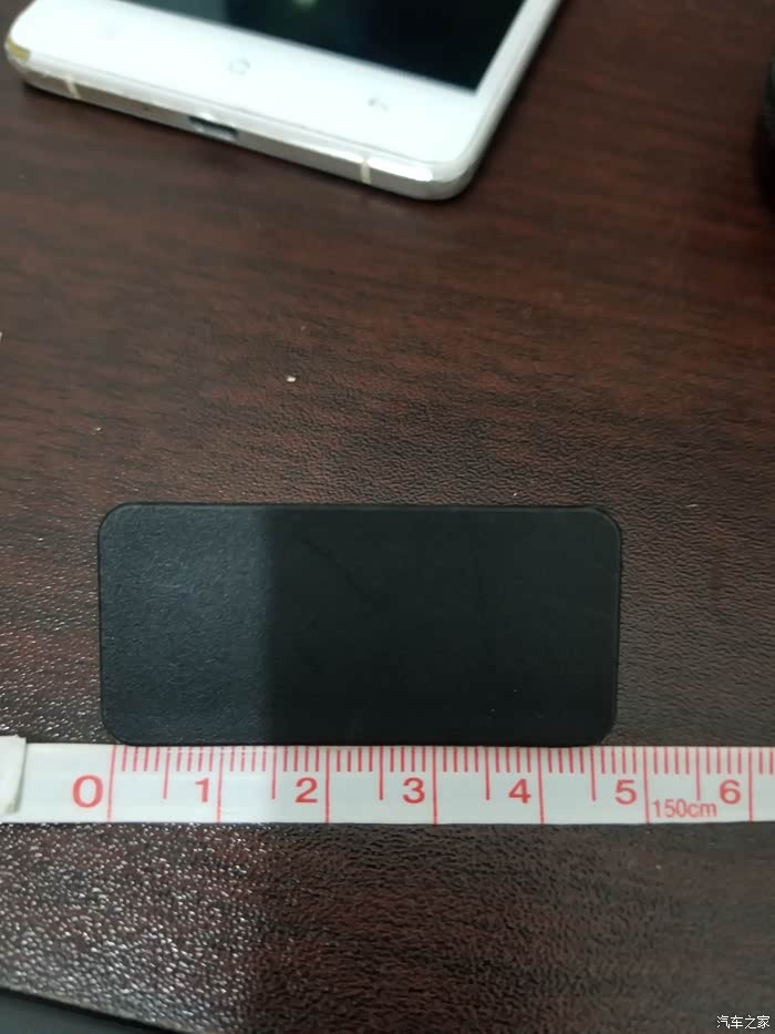

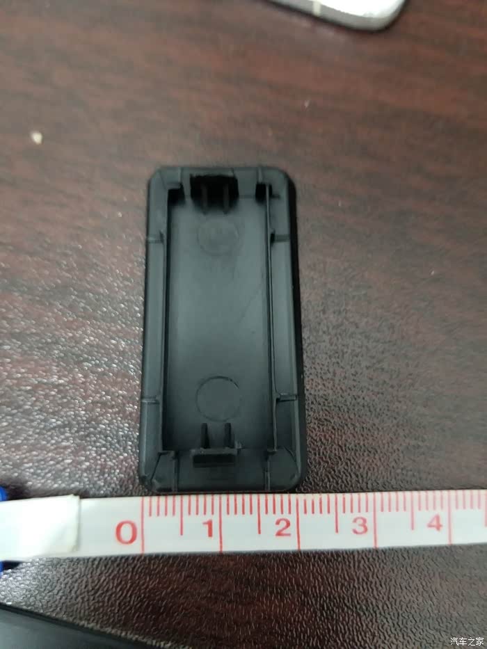

然后把这东西量一下长度多少(图5)
在量一下宽度多少(图5)
之后像某宝商家咨询,发充电器尺寸过去,让商家确定一下,或问商家要这东西的尺寸对比一下,再问商家质保,我购买过来是对的,40元一个,原厂配件(图6)
给你们看一下是原厂纯配件吧(图7)

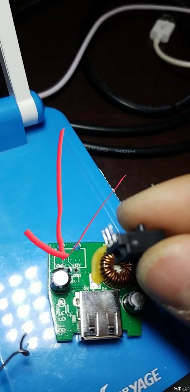

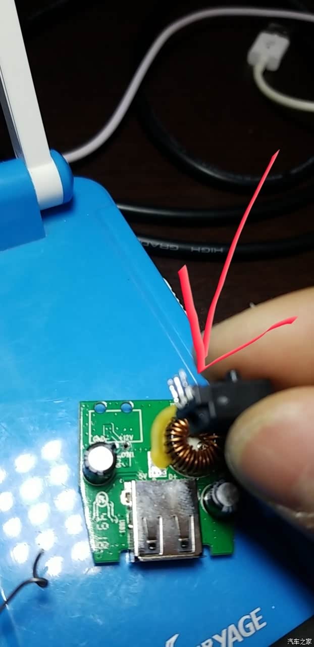

收到充电器之后把这个打开接线,把里面的主板拿出来,因为没有插口所以要接线,有动手能力就装吧,不懂的可以加我微信,开视频帮你说一下!(图8)
主板拿出来后,用电烙铁加锡把这个插口拿出来,如果有插口就直接插进去就行,由于当时没想到写论坛,在车友群里老铁们都叫我分享,所以才来写的,所以没有拍多少图片,只能这样大概的讲一下吧,也很简单的。(图9)

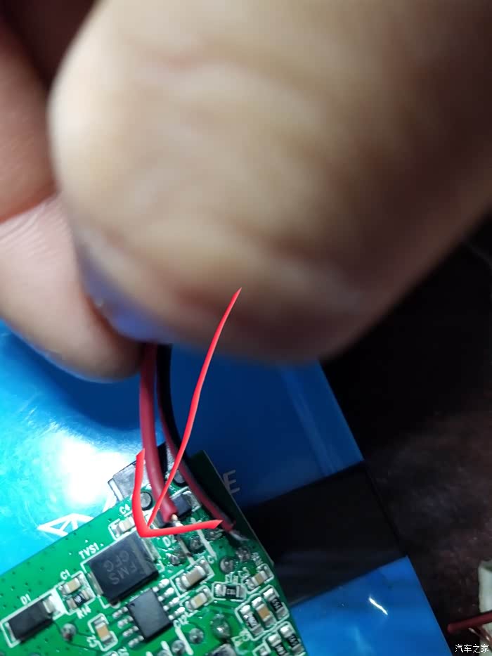

三除二,烫出来了,三个脚的插口(图10)

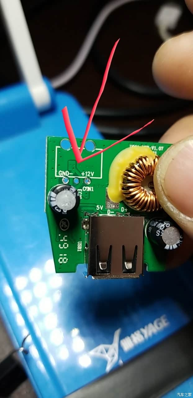

这三个脚的插口是在这个地方的,汤出来后可以看到电路板上有标记正 负接线的(图11)
看到标记的正负极了吧,用一根红色线插标记+12这边,容易记是接电源12v正极的,用黑色线插CND-这边,这边是接12v负级的,一根一根的插,插好就用电烙铁焊接好,中间那个脚那个洞不管它不接线(图12)

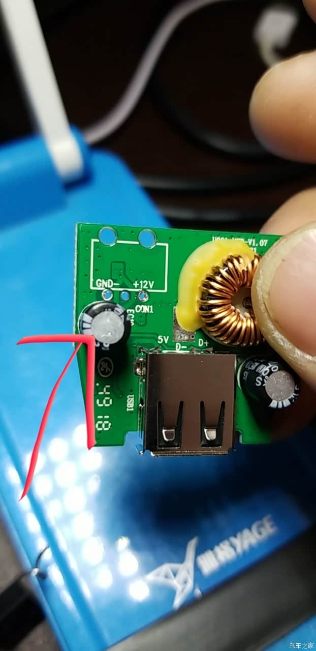

如果有插口的老铁就用万用表调电阻会蜂鸣那个档,就是用万能表两个正负极线碰一起会响的,万能表正极测一下电容有白色线这边,负级测那插口三个脚,如果蜂鸣响就说明那个脚是负级,因为电容白色这边是负级(图13)
测正极也是一样,用万能表会蜂鸣响的电阻档来测,万用表的正极测二极管有白色线的这边,万用表负极测那三个脚,那个脚会响就说明是正极的,因为二级管有白色线的这边是正极的,很简单的(图14)

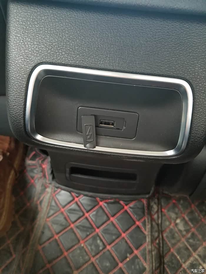

装好的效果(图一)
装好的相同(图二)
