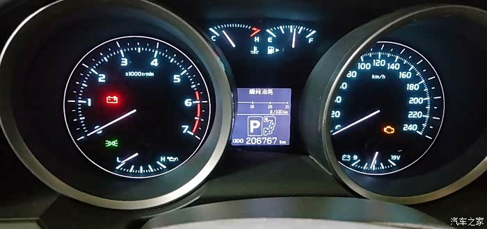

车主反应情况:车在原地不动时挂倒挡、前进挡都会听见咔咔咔的声音,因为刚从西藏回到北京,是不是路况不好,磕碰到底盘的原因

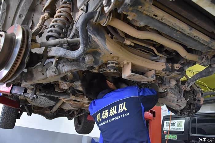

接下来修理师傅开始对车进行检查
接下来修理师傅开始对车进行检查

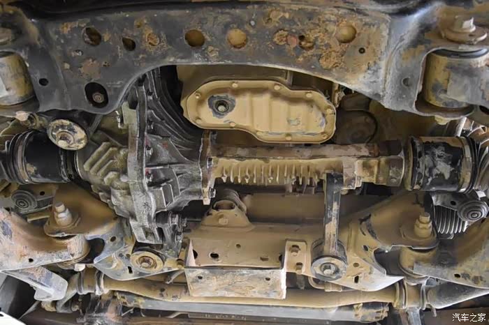

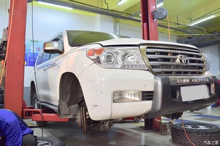

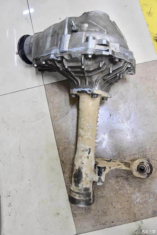

车在静止状态下挂倒挡,车身会晃动,有咔咔的声音,声音从车身前部发出,最后检查发现声音从前差速器里面发出,需要把前差速器拆下来,拆解查看
施工中

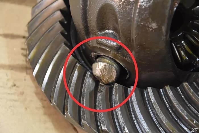

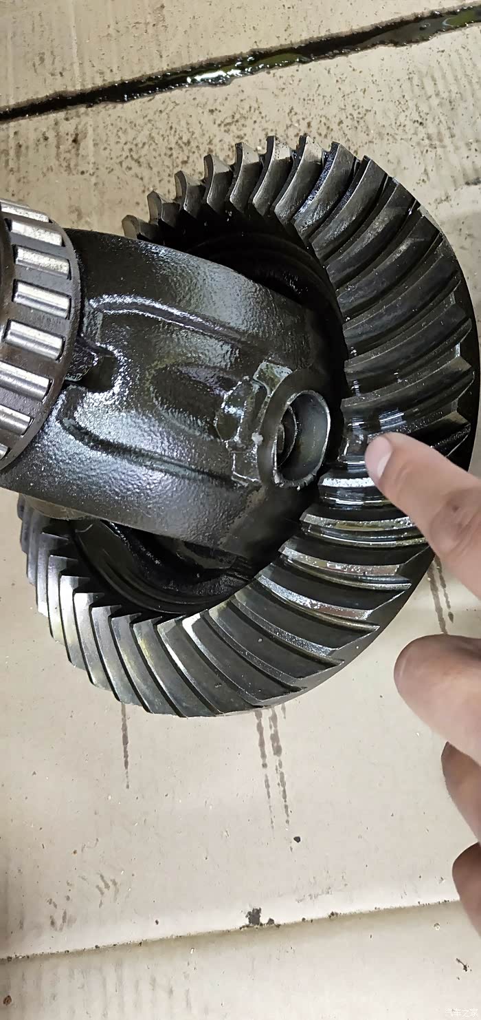

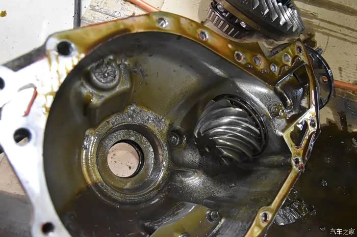

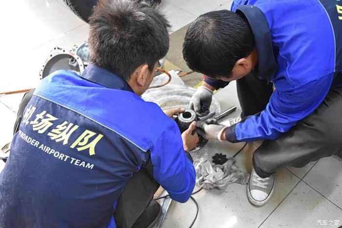

前差速器已经拆解开,有很多铁屑
行星齿轮定位销的孔位变形
定位销磨损严重
差速器内部零件磨损严重,不能正常使用,需要更换差速器总成

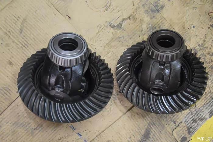

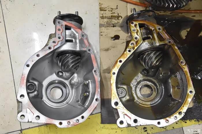

新旧对比

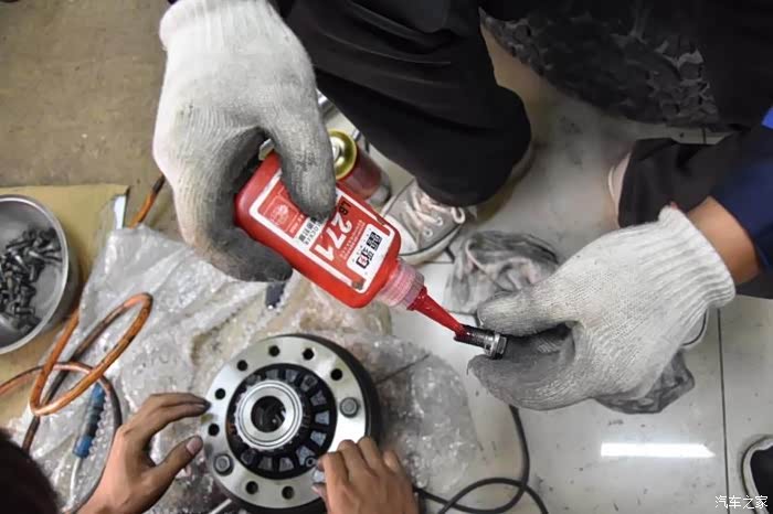

专用螺丝紧固胶,必须要打的
组装完成,上车
