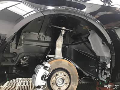

1、  我买的20款智远豪华版,看论坛大家有提到低频共振的问题,提车的时候特意感受了下。说真的,不是特意听我确实没感受到(认真去体会还是多少有一点的,体谅对此敏感的车主确实会难受),但是S90的NVH确实一般,所以我找了认识十年的朋友,认真给我做了发动机舱、四个轮拱内、后备箱隔音,做好好了,连哈曼卡顿貌似都提高了音质,至于低频共振更是完全消失了。客观讲啊,S90的减配真是在隔音上,反正有图,拆开之后大家看看,里面的空腔都是干净的,啥也没有,感觉有低频共振的朋友人家也不是没道理。怠速如果都可以感觉的到的话,跑起来不更可怕啊?反正我个人强烈建议,发动机舱、4轮拱内、后备箱一定要做好隔音,效果非常明显。后备箱一定要用俄罗斯的那个硬的止震胶还是止震块,我也不知道怎么叫,反正就是那个东西,别用软的那种,不管用。

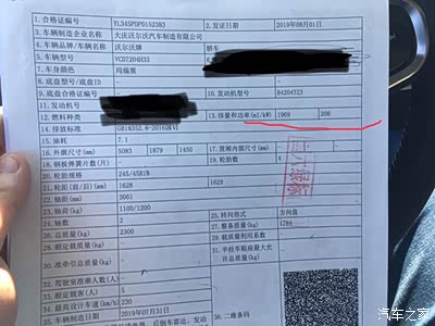

2、  发动机真的是很强劲有力。4S给我送了北极星,刷完感觉更是整车提速再次上了一个台阶,响应积极换挡迅速,就是降档确实有点轻微顿挫,跟ZF比是有的。我有个老款的上一代A6(公司用着我没长期开),虽然是3.0T,但是我发现S90的整车提速用2.0T的四缸机竟然能略胜上一代A6,本人比较务实也没有较真到再去查A6的发动机功率扭矩啥的,只是单纯从驾驶感受来说的。技师刷完北极星的时候说扭矩提升大约是50-70牛米左右,相信或许是靠谱的。上牌的路上堵车,偶然打开了S90的那个参数的单子,上面我发现竟然是标称208千瓦,比之家系统的高功率发动机的187千瓦高了不少,如果是真的数据那么北极星刷完之后肯定会更可怕,升功率真是厉害啊!鉴于宝马涡轮机烧机油厉害,我只希望S90是不以烧机油为提升功率的代价。

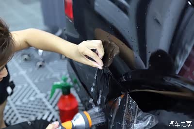

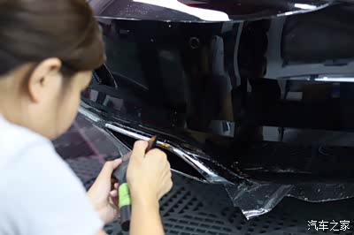

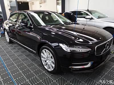

提车就送去贴车衣,我有强迫症我不希望车漆有任何损伤。
认识十年了,北京贴车衣手艺最顶级的技师,我所有的车都是她贴。反正就是贵,但是真的很好👍!
快完工的时候,好漂亮!第二步就去做隔音了。

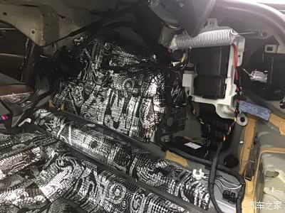

刚拆开的轮拱罩,里面真是什么都没有,难怪噪音大。后备箱也是一样。

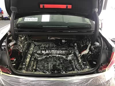

止震材料和隔音材料一起上,全部是双份。
后备箱右侧
后备箱左侧

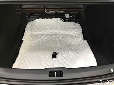

后备箱半完成状态
隔音材料再铺两层,就搞定了。备胎装回去,后备箱垫一放,完全OK!

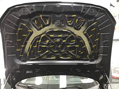

发动机止震材料,这个没法加隔音,要装回原厂的那个黑色的机盖罩。
划红线的地方就是标称功率,208KW

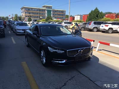

挂牌那天排队五个小时,有三百多辆车排队,太可怕了😱

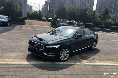

定妆照好漂亮哈哈哈,这个角度挺好的
线条流畅简洁,轮毂是我自己后来换的同款20寸的。

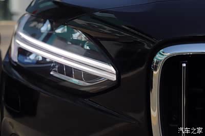

锤子灯

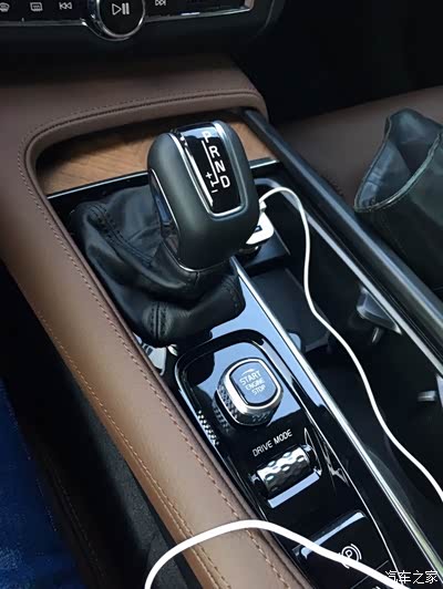

手感好紧,真是独树一帜啊
独特的启动方式

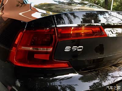

电尾门的调整很重要,一定要看好尾门上的灯的结合线条是否连贯平直,不然这斧子就不像样了!
