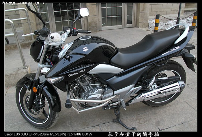

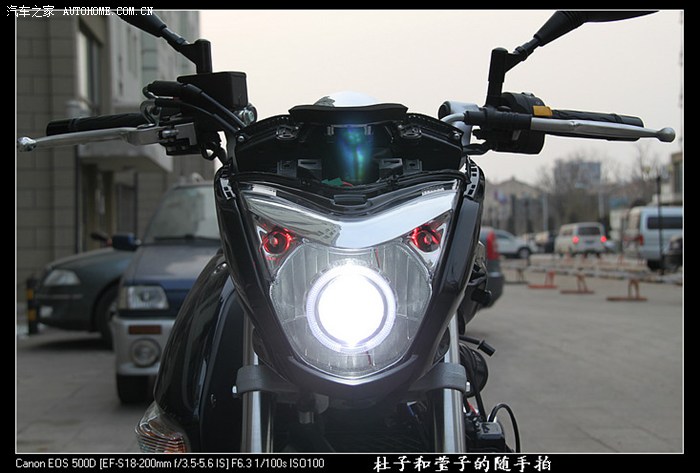

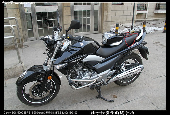

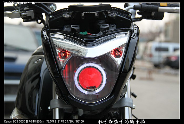

       2013年5月入手了一辆铃木骊驰GW250作为上下班的代步工具,因为堵车堵的我实在是受不了了,骑到了冬天天气又太冷了,小车只能进入地库冬眠,一直认为新车新电瓶放一个冬天应该没问题,结果电瓶还是没电了,自己充好电瓶,突然觉得车灯可以改一改,从淘宝上看好东西联系好商家,确定要改装的类型及颜色后,自己看着说明书,一点一点将大灯拆下来、打包、给商家发货,默默等着改装好的大灯寄回来。
      大约一周左右的时间,车灯寄回来了,按照商家的图纸将大灯的线路插好,本着怎么拆下来就怎么装回去的方法,自己动手安装车灯,最后的结果还不错,白色天使眼、红色恶魔眼,外加红色小灯!
      不多说了先上图,改后实照

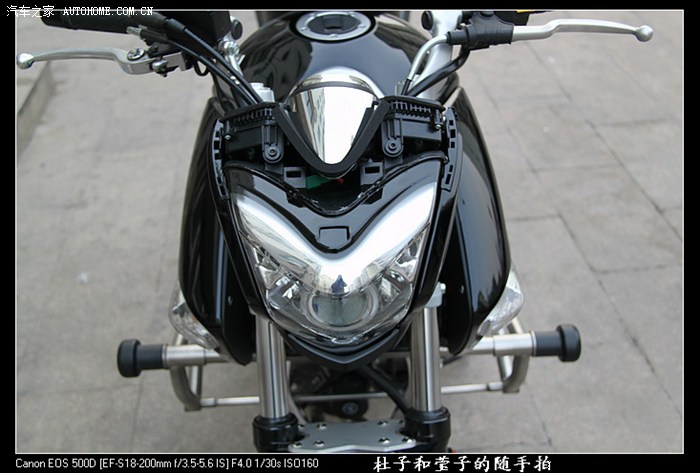

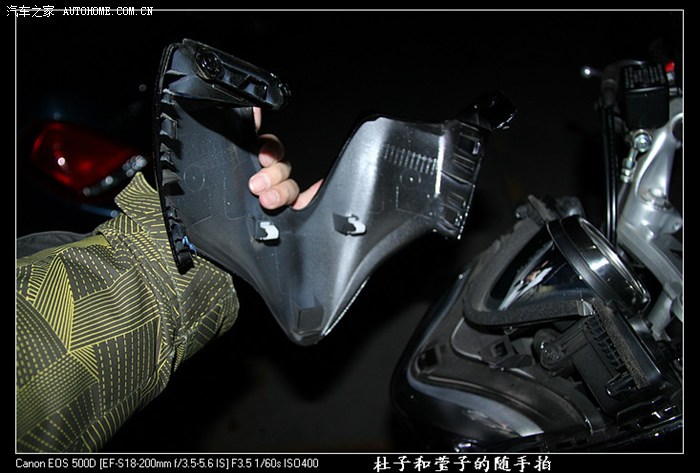

2、把原车车灯上面的外罩摘下来,从两侧的缝隙处用改锥可以撬开
     拆下来的车灯外罩

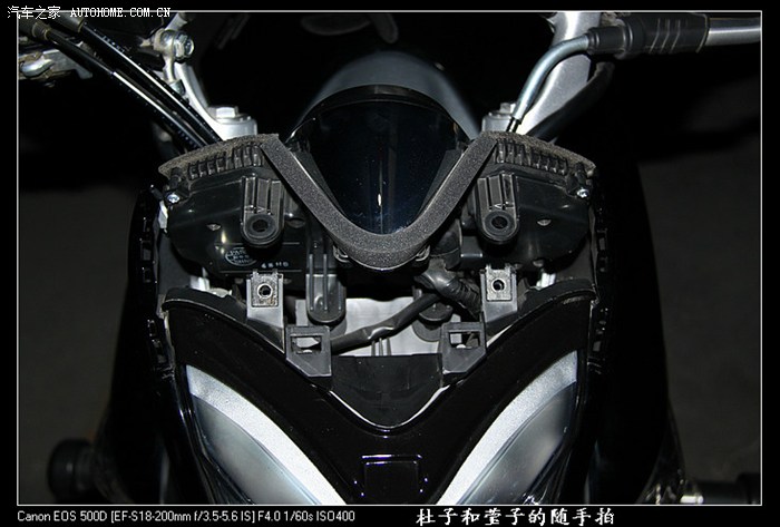

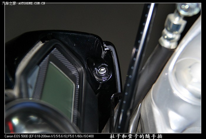

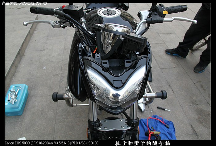

3、拆下外罩后,打开固定仪表盘的两颗螺丝,需要自备六棱形扳手,原车自带的那个大一号

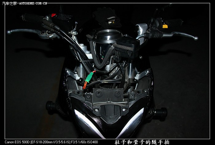

4、拆下螺丝之后,向车灯顶部拔出仪表盘下部的两个固定插扣

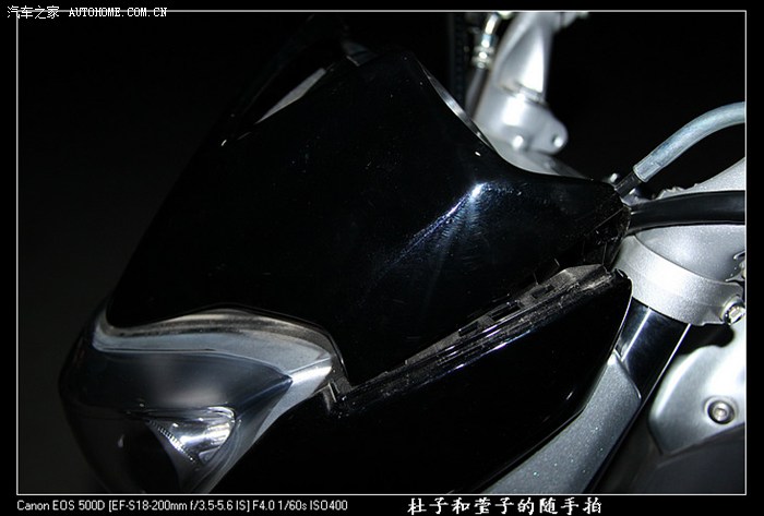

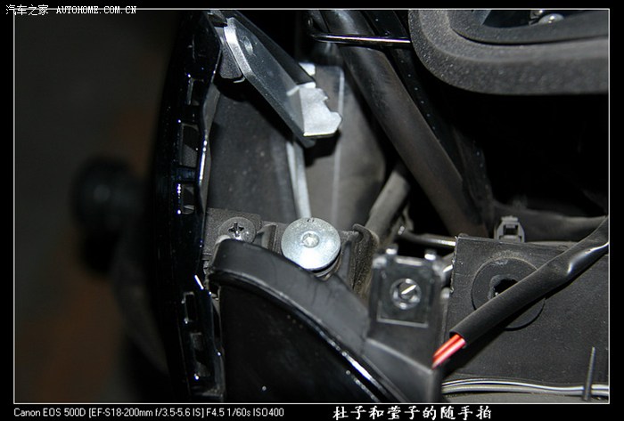

5、接着拆下两颗固定车灯的螺丝,下图银色的那个
6、拆下螺丝后,车灯可以向前打开

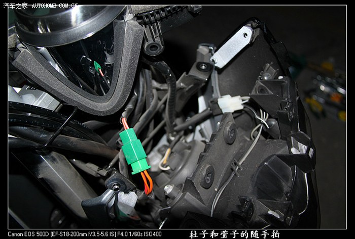

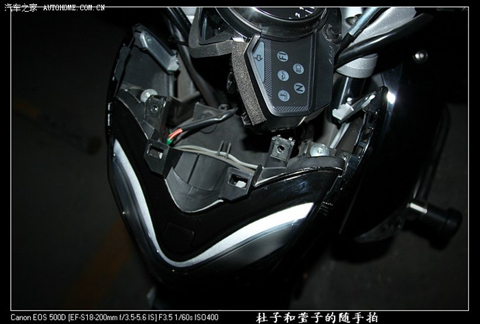

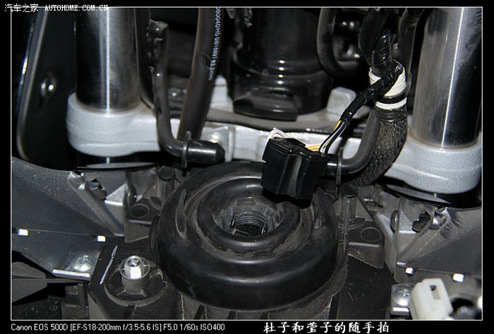

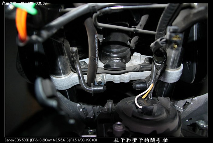

      绿色插扣的是仪表盘插线,不用拔,拔开黑白色小灯插扣和大灯后面的插扣就可以了
7、车灯底部有两个插槽,向外拔出就可以拆下车灯了

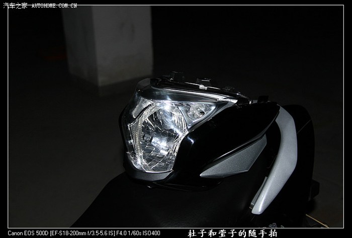

      拆下后的车灯
      这是车灯远近光插口

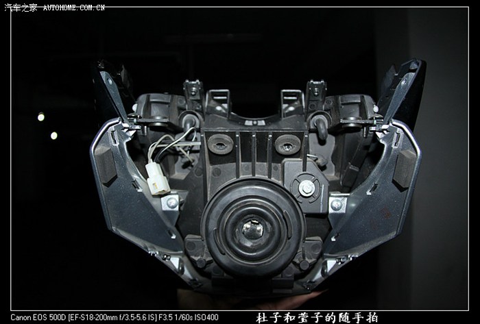

      拆下的前大灯

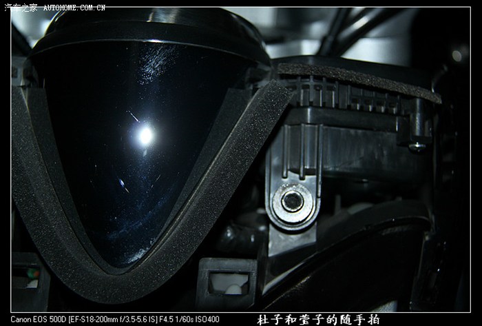

      前大灯顶部

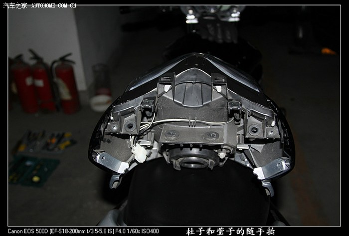

      前大灯后面
      前大灯正面

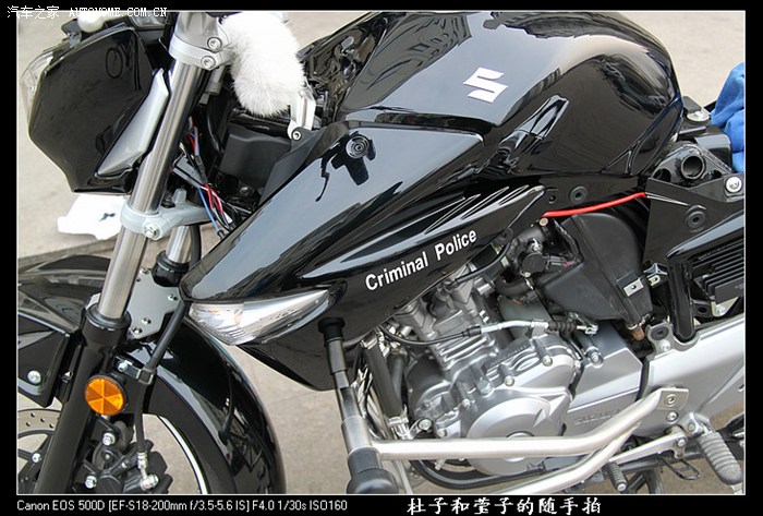

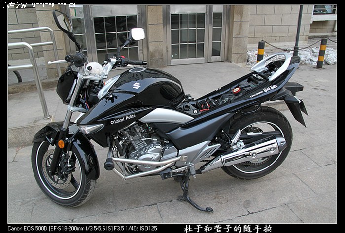

     拆下大灯的车头

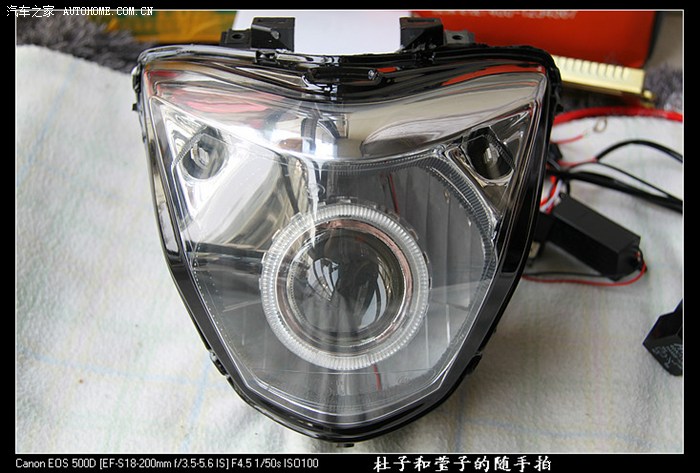

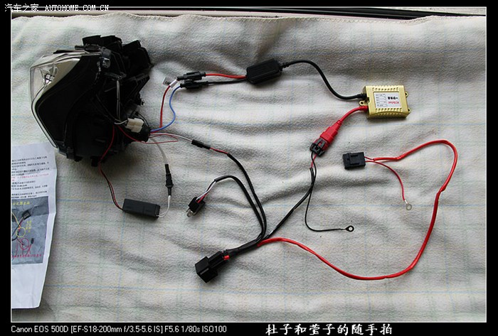

大约等了一周,商家把改装好的车灯寄回来了,按照安装要求先把各部件的线头、插口接好
      改装后的车灯正面

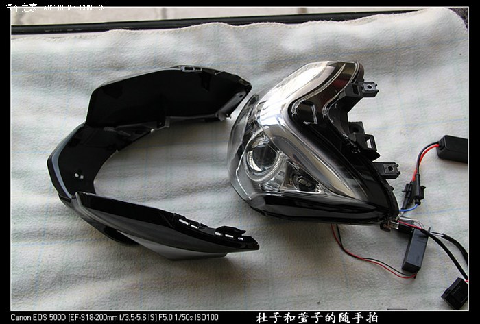

1、将车灯与外包围罩装好

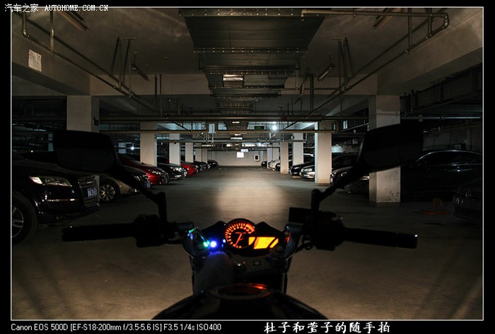

2、天气还可以,在楼外面装灯,需要自己选择车体内走线,楼外光线好一些

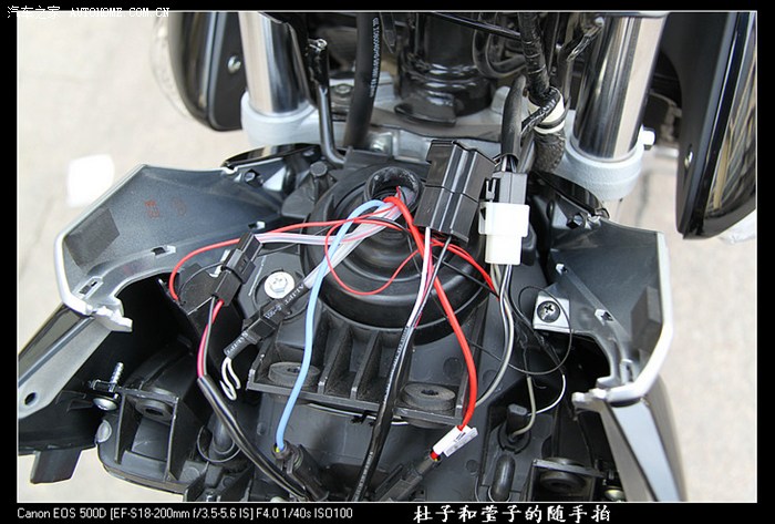

3、装回大灯,可以不用急着将小灯和大灯插口接上,因为车灯改装后,后面比原来要长一些,将车灯装好复位后再选择接上插口
      车灯改装后所有接口都是唯一的,不会存在接错问题

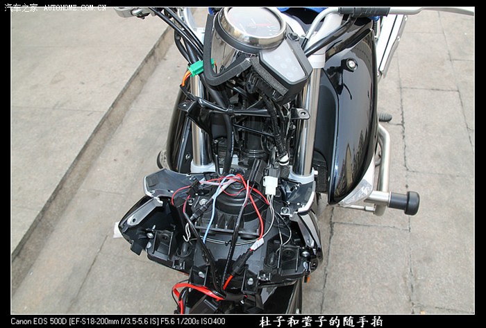

4、车灯复位后不要急着上螺丝固定,先接线,试试大灯的效果,不然装上灯不亮,还要拆下来

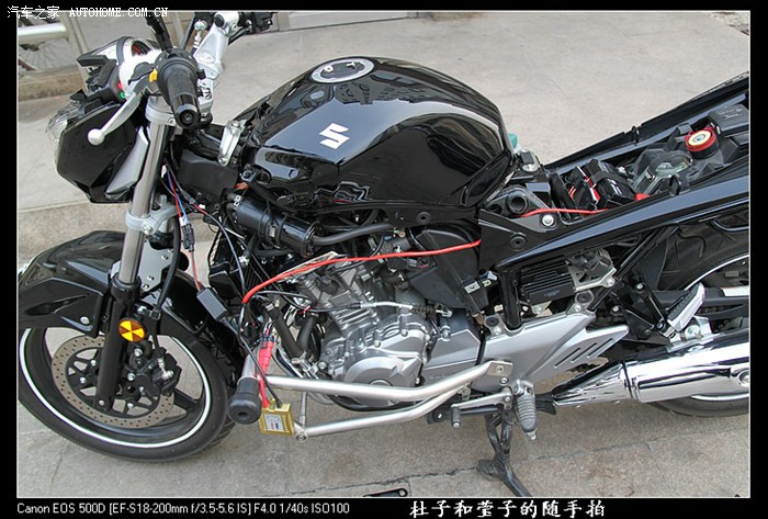

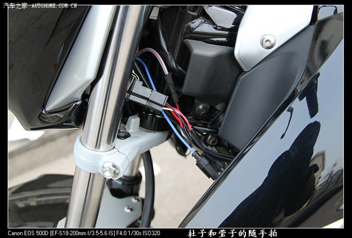

      红色长线是正极的电源线,黄色金属盒是安定器,车的左侧转向灯装饰箱已经拆下来了,商家建议安定和其他小盒子装在装饰箱内

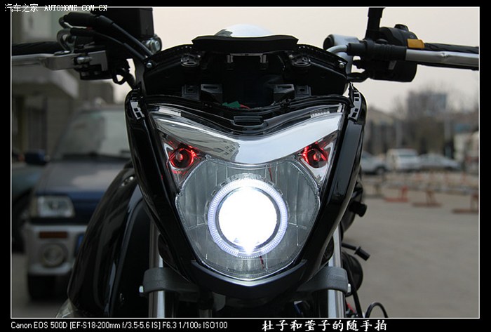

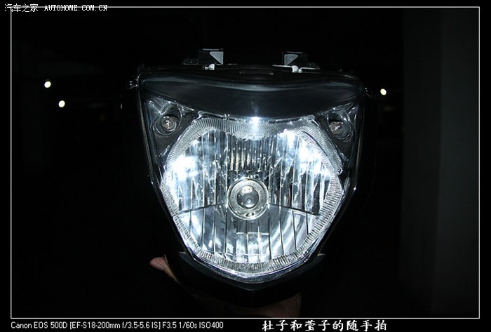

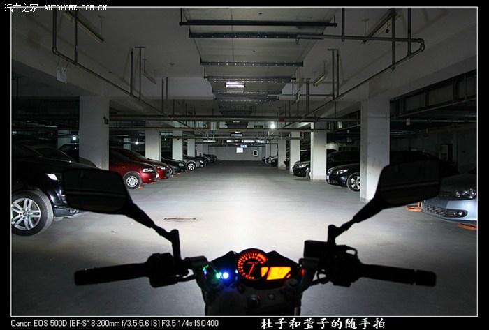

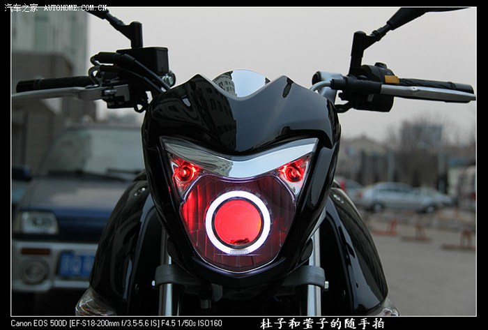

      试试改装后的车灯,白天红恶

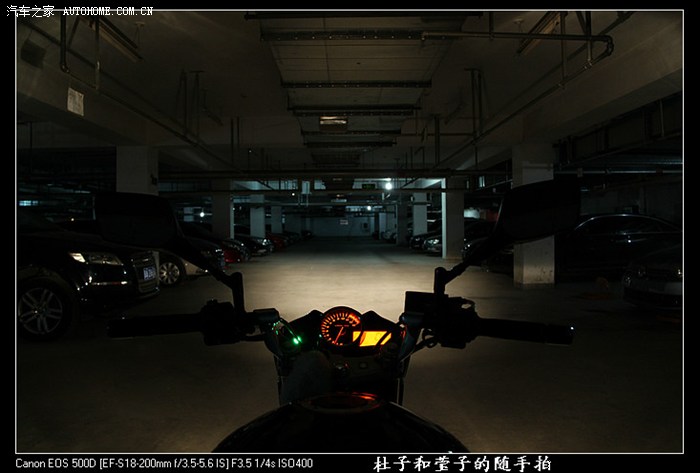

      改装后的近光效果

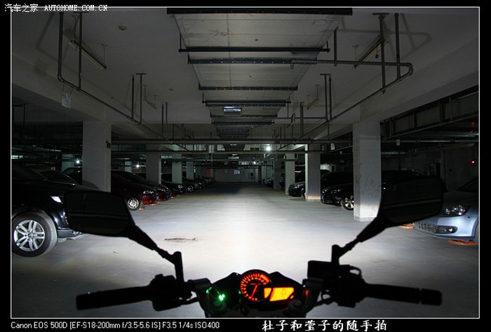

      改装后的远光效果
5、将左转向的装饰箱装回车上,里面空间很大,安定器和大灯控制盒都在里面
      其他车体部件装回复位
      车灯后面的接线还需要整理,直接暴露不处理估计用不了多久就会坏掉

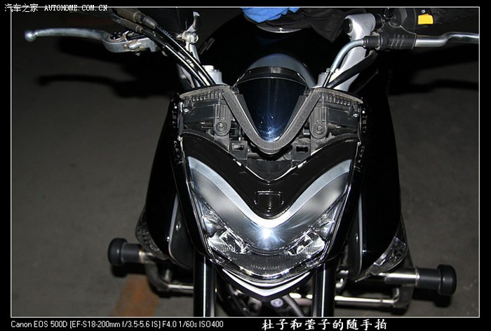

      车体安装完毕
      最后把车灯的天灵盖装回去
      小灯效果

      改装后的近光效果
      改装前的近光效果
      改装后的远光效果
      改装前的远光效果
水平近光有一条标准的切线
