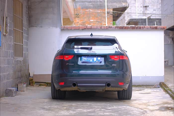

从21寸到22寸,前后配svr轮毂,细节1比1。
去年已升级21寸轮毂,大家可以移步我之前的帖子。
今年直接一步到位上22寸。
因为去年的21寸前轮是9.5J,后轮是10.5J,感觉差点意思,这次升级的22寸,前轮是10J,后轮是11.5J。
原车255-55-19(轮胎直径76.31cm)
21寸前轮265-45-21(轮胎直径77.19cm),后轮295-40-21(轮胎直径76.94cm),其实这套21寸是适合大部分人的日常的,数据也比较准,轮毂轮胎整体重量,直径,包括油耗和原厂没有太多区别。
下面是本次主题,22寸,造型一比一原厂SVR款式,但是ET值和J值有区别。
前轮数据:22×10J,Et32,
后轮22×11.5J Et55。

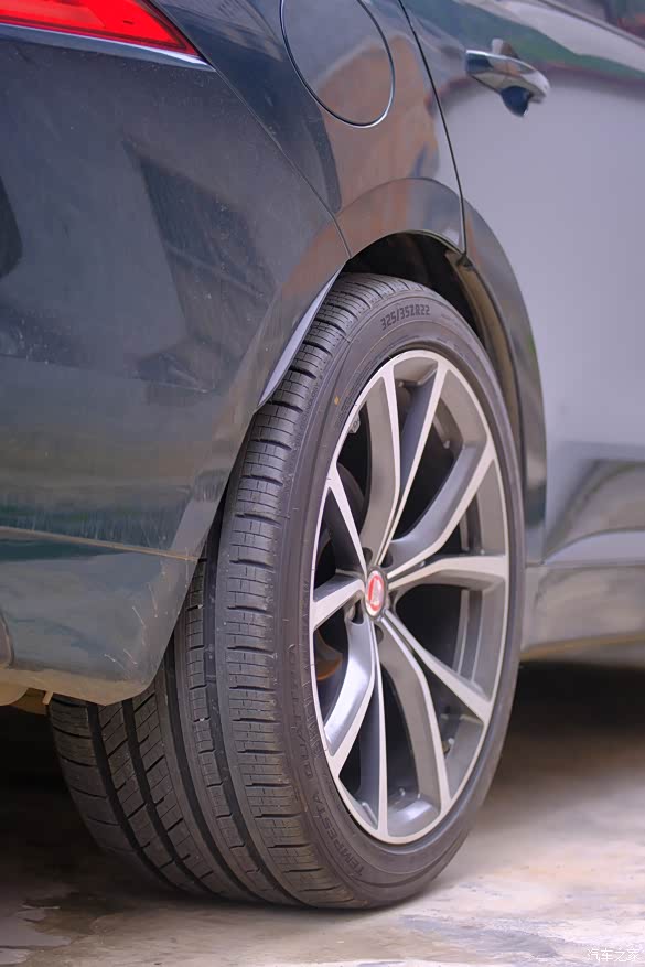

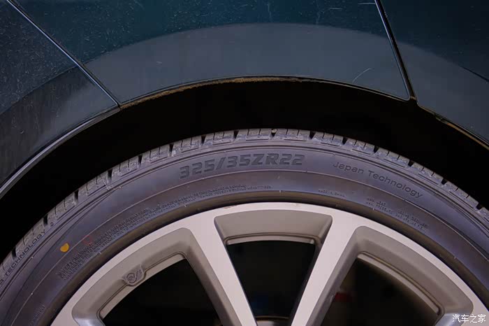

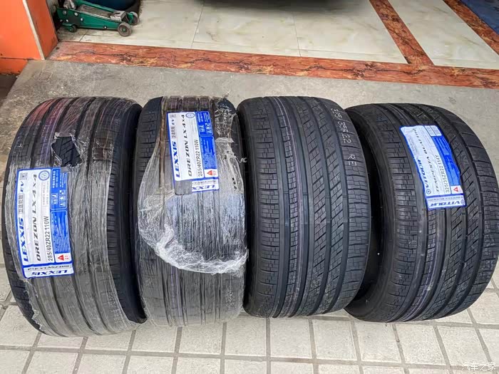

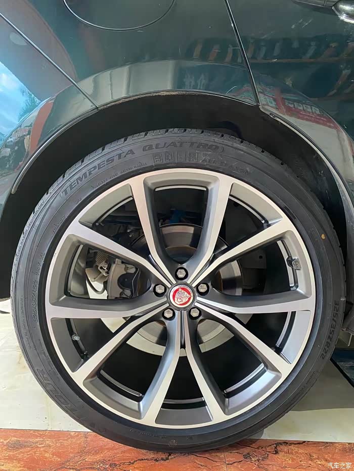

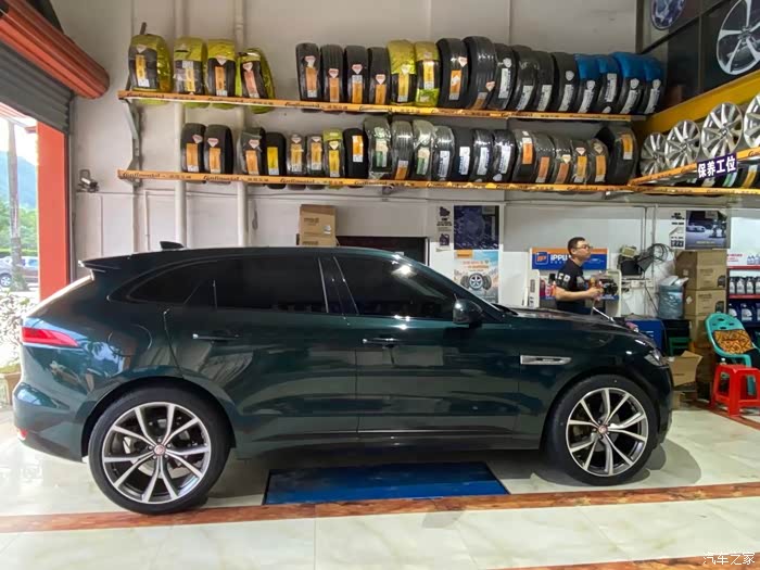

轮胎就非常狠了,前轮285-40-22(轮胎整体直径78.68cm),后轮325-35-22(轮胎直径78.63cm)。
卫途轮胎
卫途轮胎

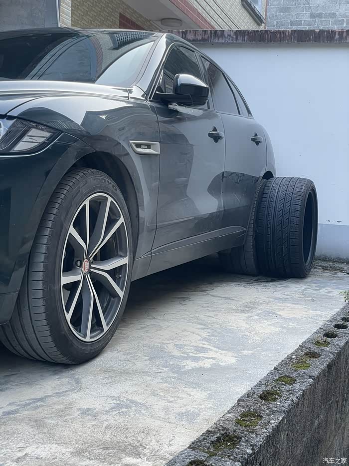

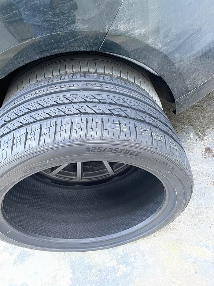

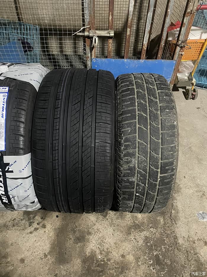

后轮325和295对比
325轮胎和原厂255对比,原厂跟面包车似的。

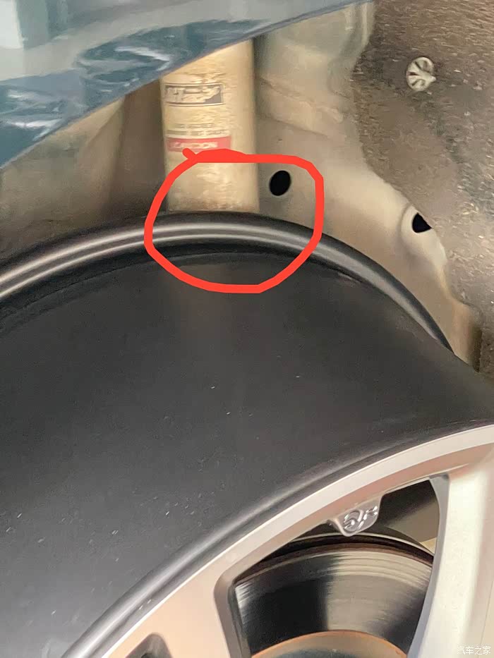

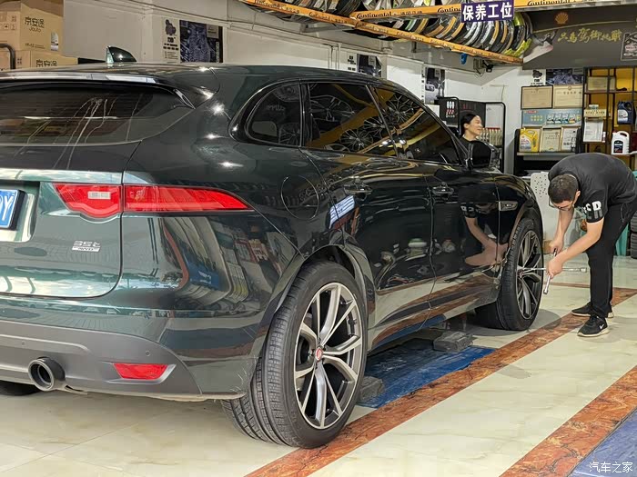

装完轮胎,这个位置距离避震只有1.5Cm左右

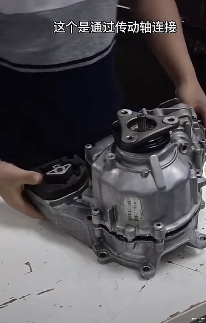

很多人可能会问,四驱车前后配会影响分动箱吗?很明确的告诉你,不会。这个车子的分动箱和宝马原理一摸一样,不深踩油门的时候,都是后驱,分动箱里的离合片会把前轮分离,不会硬链接,具体可以网上搜索宝马X5分动箱原理。
如果后轮磨损过大,导致前后轮胎周长不一样,而且加上你天天地板油,这样是会损坏分动箱离合片的。
宝马分动箱,捷豹的分动箱原理是一样的。

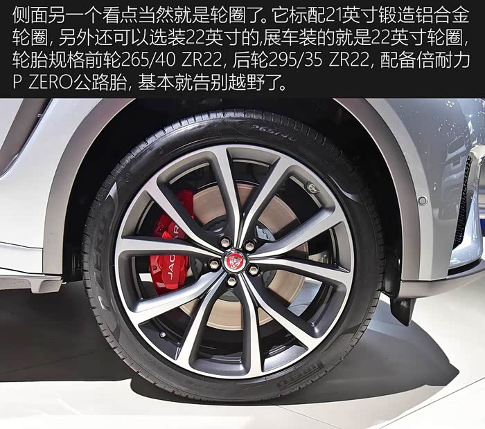

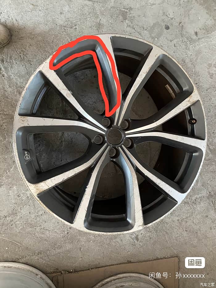

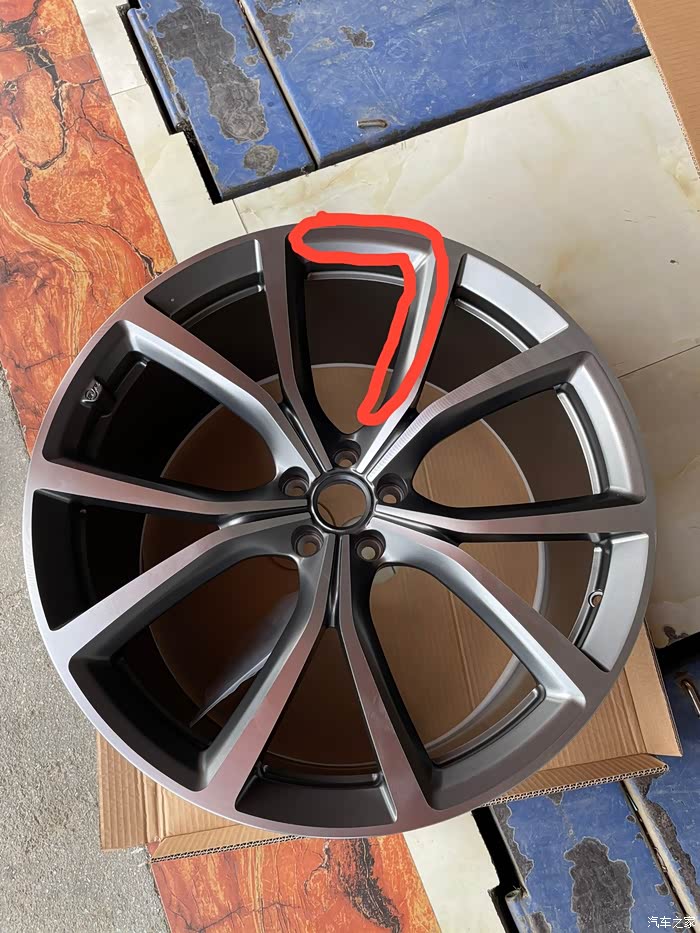

下面是原厂我在网上找的原厂SVR轮毂图片
原厂SVR22寸轮毂,大家注意看红色圈出来部分,市面上大部分轮毂做不出这个细节
原厂SVR的轮毂

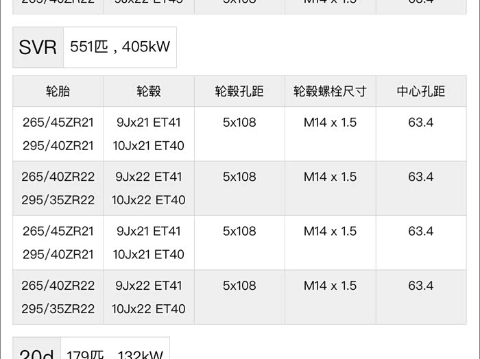

SVR原厂前轮9J Et41,后轮10J ET40

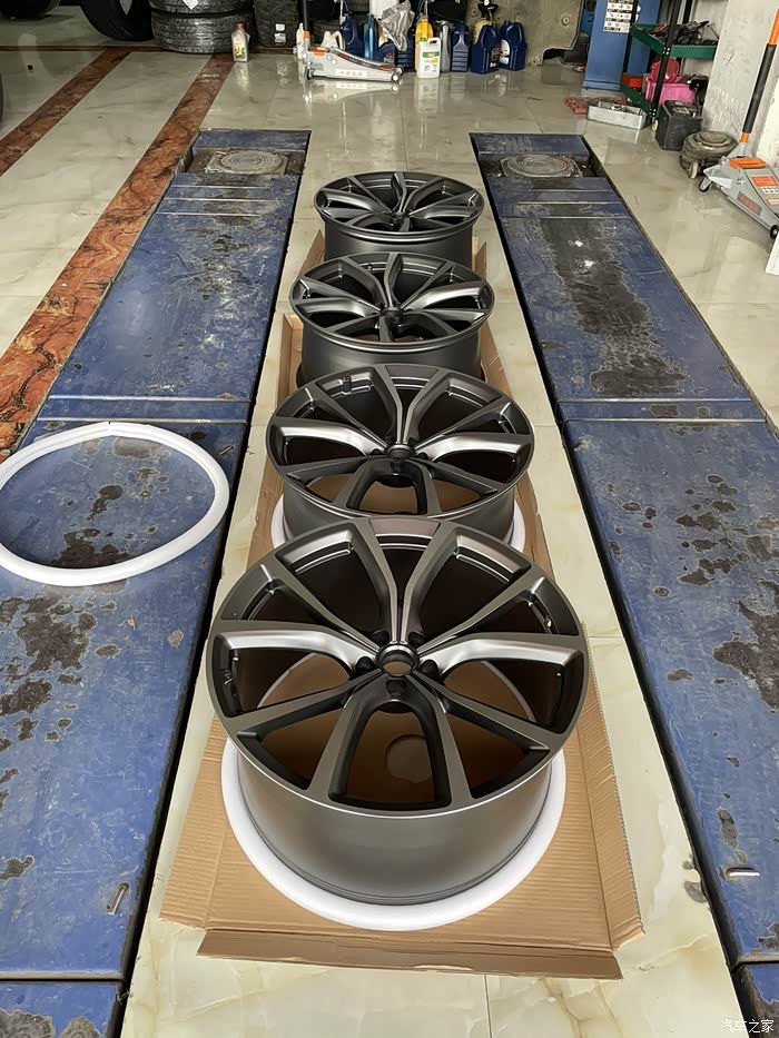

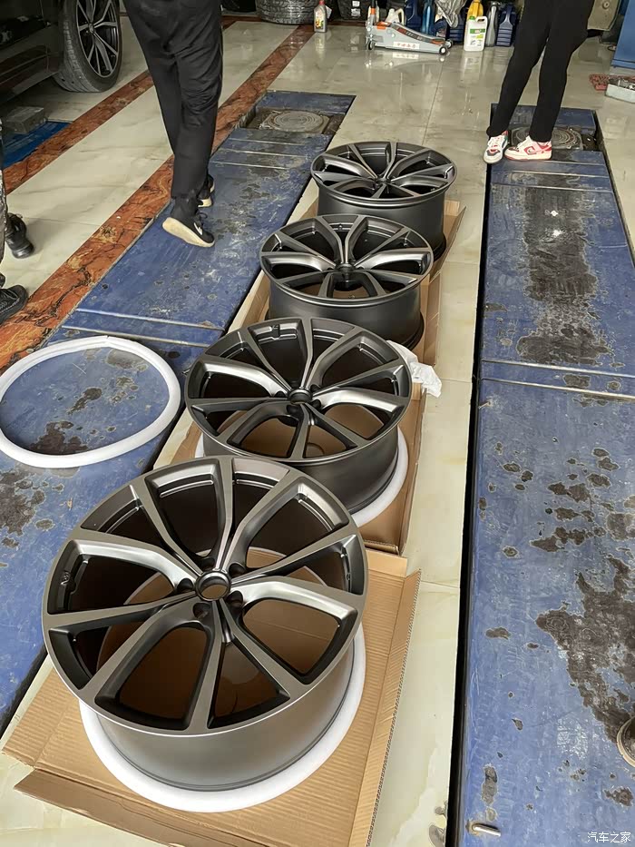

这是我预定的22寸,大家可以仔细研究细节,再看看网上车友们预定的21 22寸国锻。
这是我预定的22寸,11.5J值,细节可以达到98%

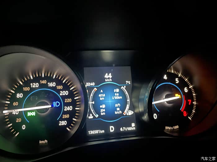

还有一个问题就是,轮胎整体直径大了一些,时速表更准了,原来的19寸255轮胎,仪表盘120时速,Gps定位仪只有114-115。现在开120,gps达到117左右。可以理解为,高速开同样时速(以gps为准),转速可以降低点。捷豹3.0机械增压这车,转速越高油耗越高,高速巡航120,油耗能达到9升,巡航100,油耗7.5左右。

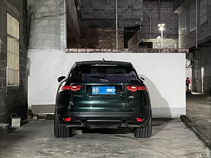

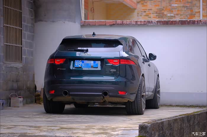

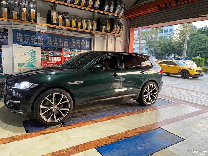

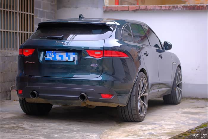

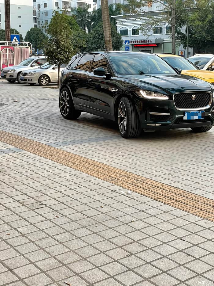

下面我们来欣赏22寸的风采

2023.12.25号更新,22寸后轮325油耗的影响不大,比21寸的295后胎提高国道+高速0.3升百公里。对比原厂提升的油耗最多0.5。市区油耗不做评价,因为我不在市区。
网上说什么换宽胎油耗高多少多少升的,都是键盘侠,改过再来说。
这箱油跑出来9.6,以往用一样的跑法9.2-9.3左右

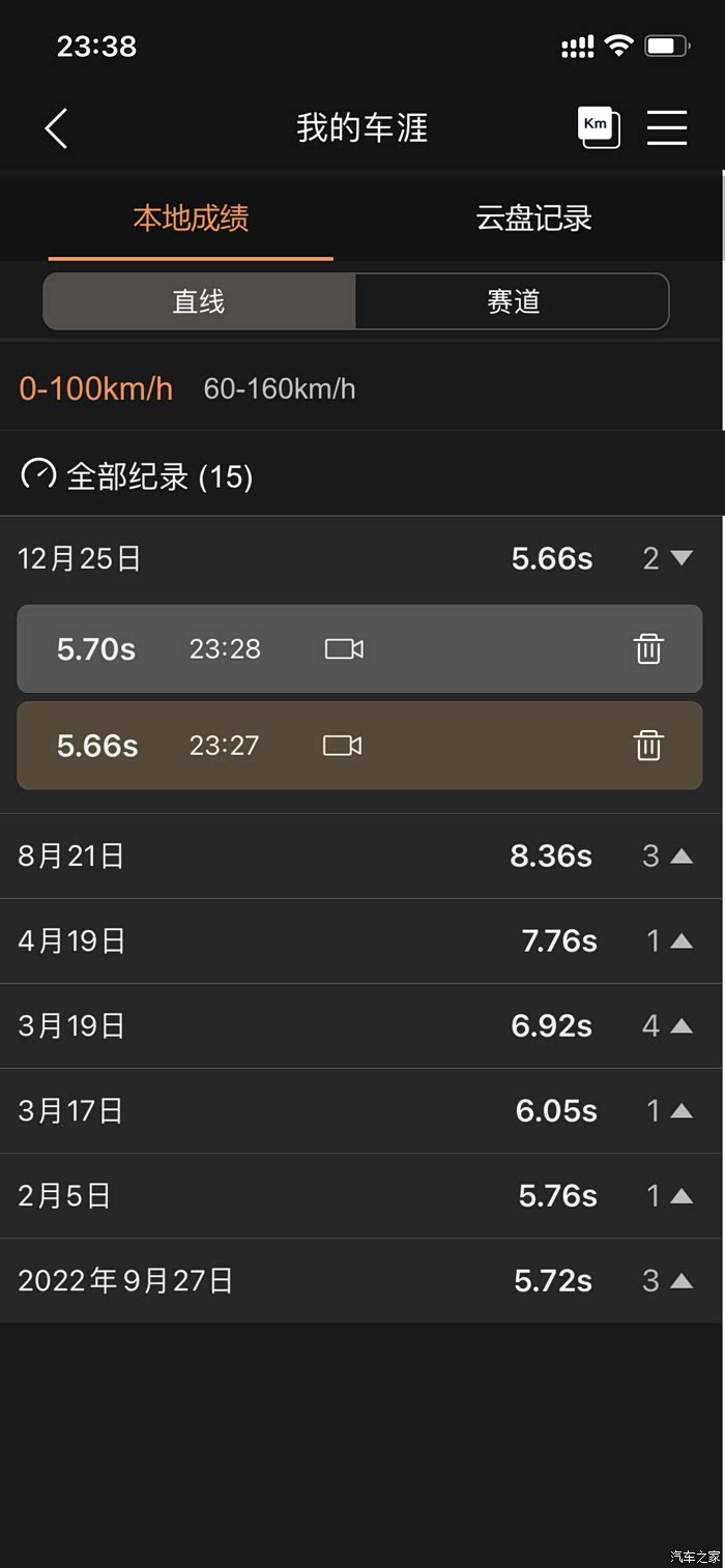

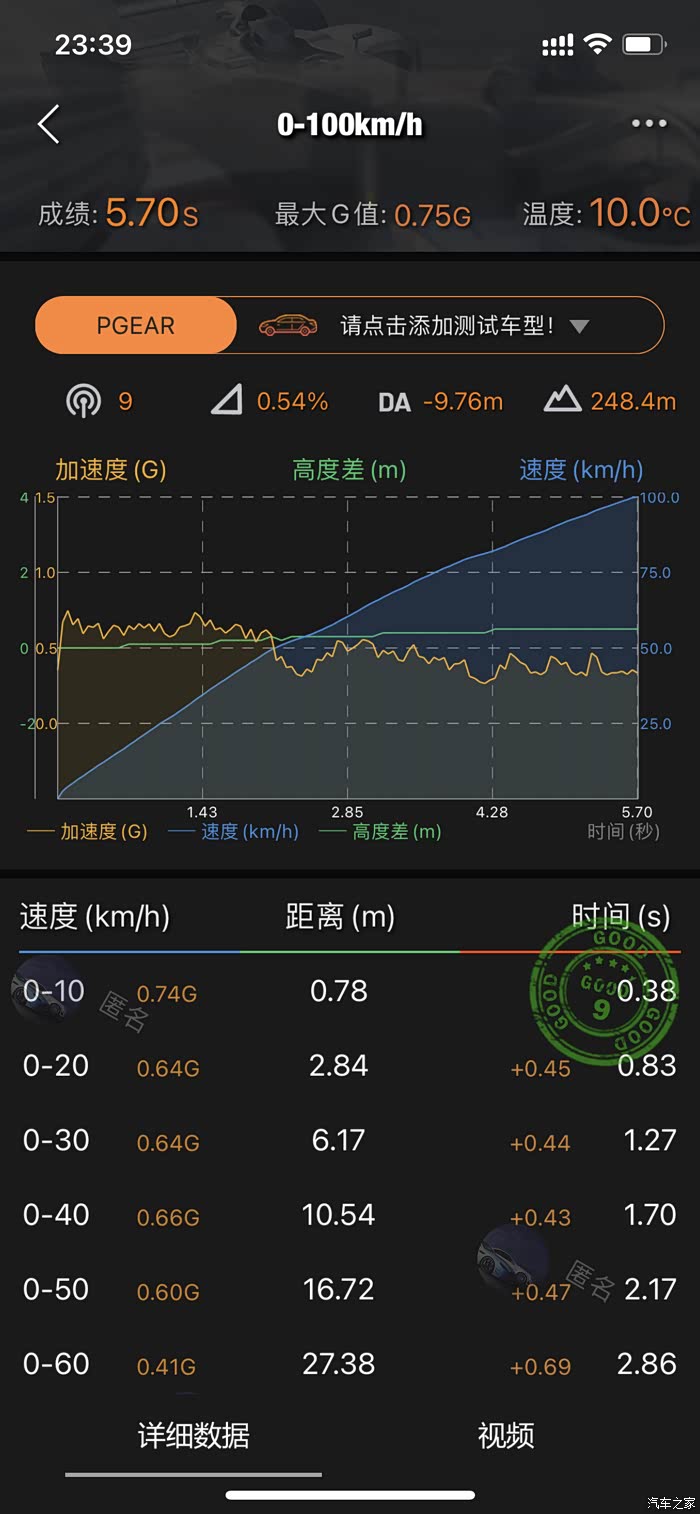

对动力的影响:以前原厂19寸255轮胎,最快5.72秒,21寸295后轮最快5.70秒。

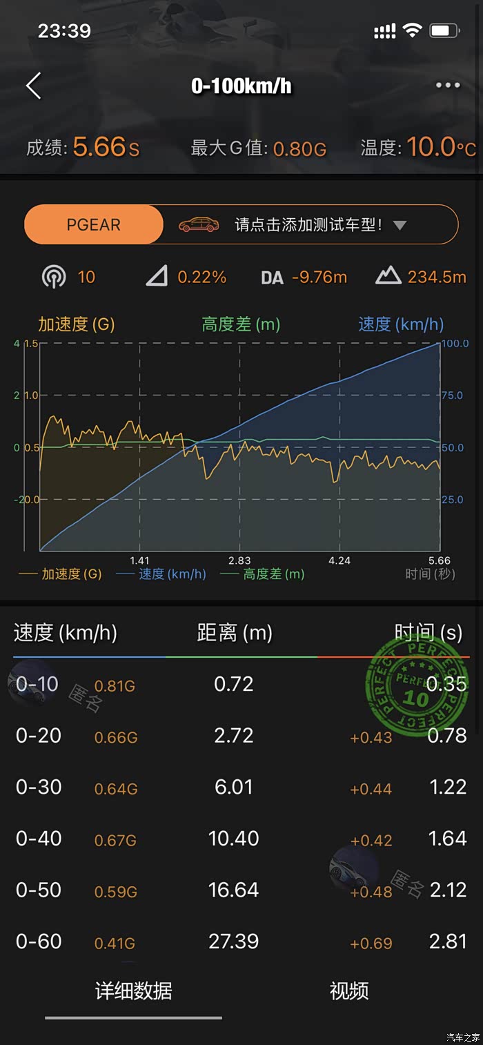

这次22寸325宽度,最快5.66秒(200目头段加成),没刷任何动力,就换了200目头段。
动力这块参考不大,因为我改了头段。也可能改了200目头段,高转速动力更强点。
随便测的两脚
