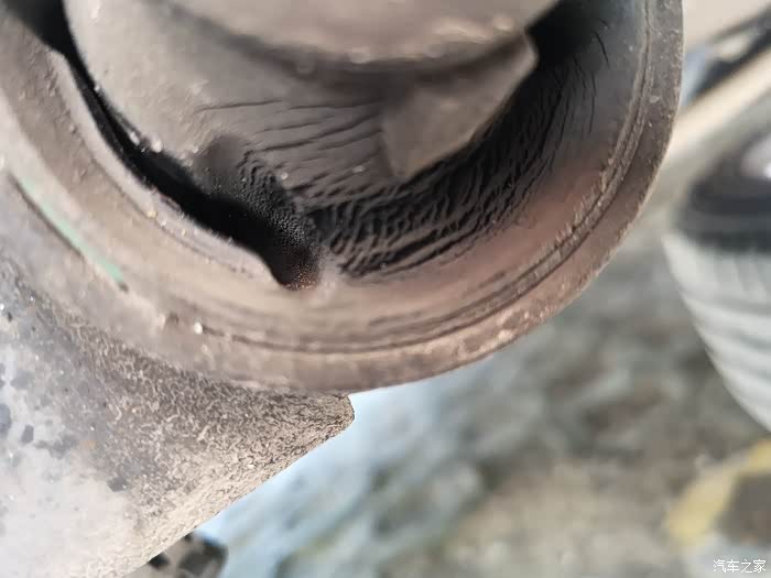

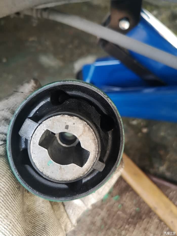

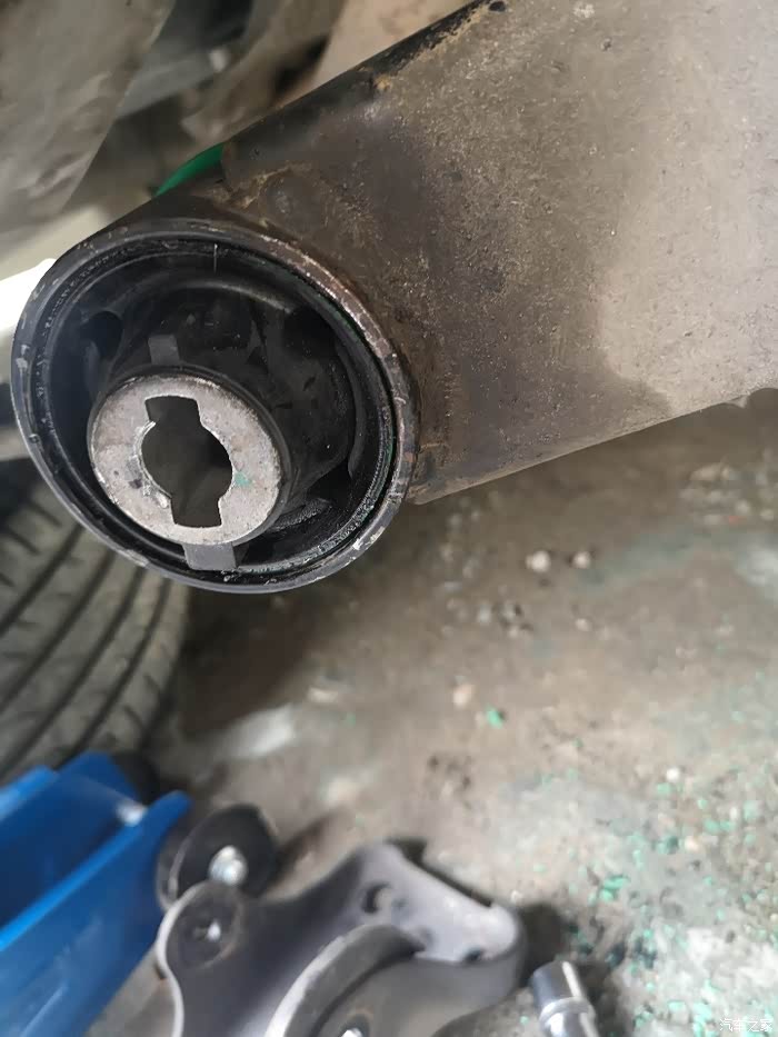

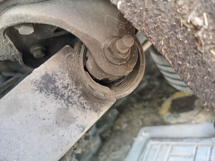

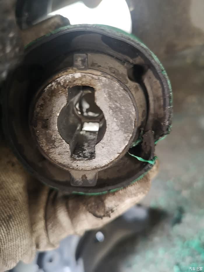

看着有一点裂痕,认为是不行了。谁知道猜的时候韧劲真足。
原车的10年9万公里。有一点裂痕。

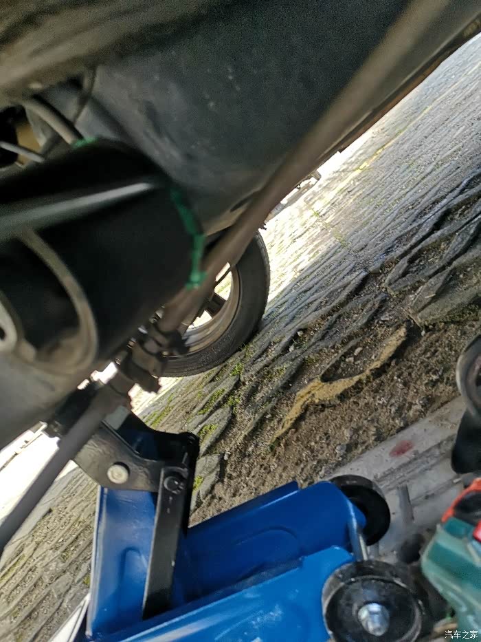

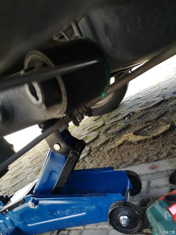

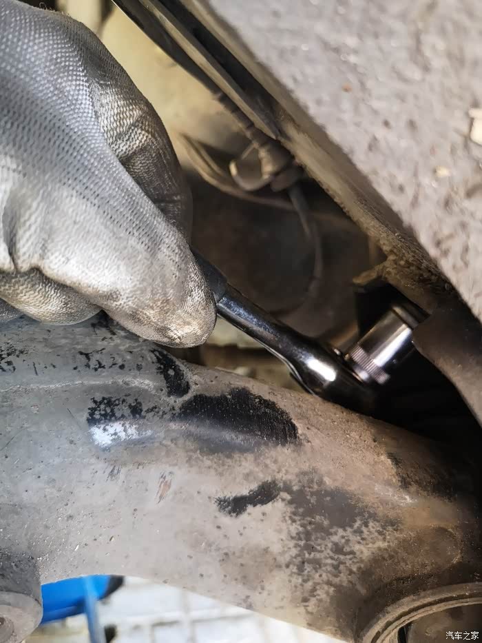

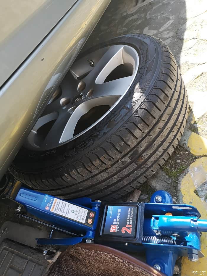

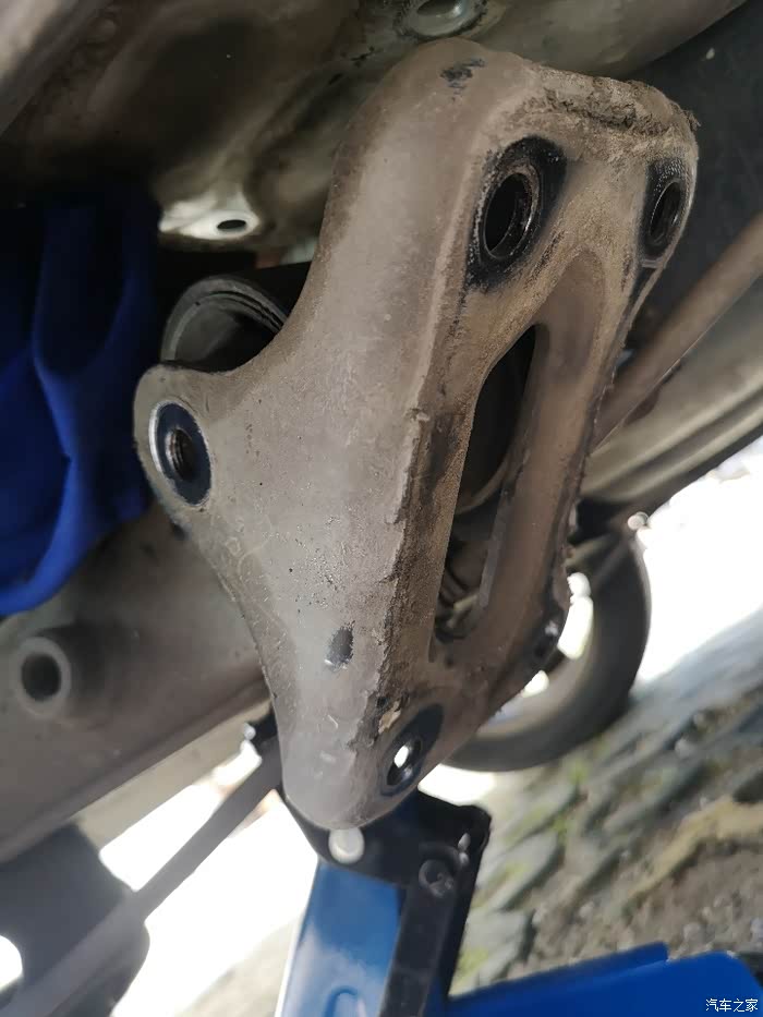

用千斤顶顶住后桥
安全措施要做好。

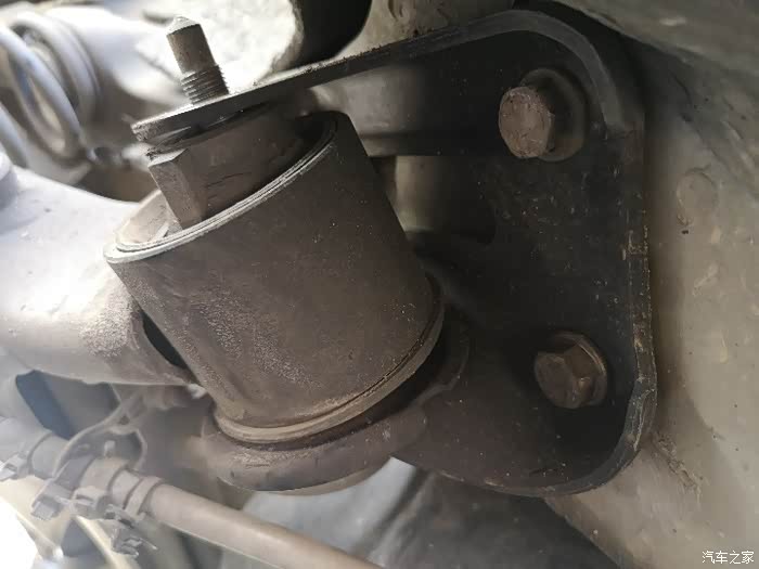

先卸右面的。

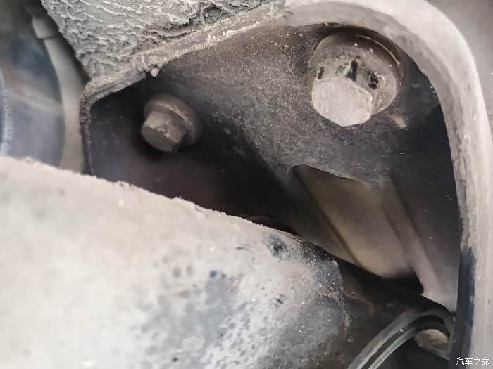

因为要面的油箱顶住取不下来螺丝。必须把脚垫也写下来。一共4个螺丝,还不是一个型号。
就是这油箱顶住。
4个螺丝卸掉过后,这个固定的脚垫会掉下来。

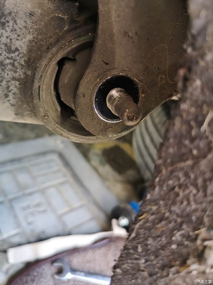

第1个用了千百种方法,搞了一个多小时没到,没下来。
其实后来想一个办法最简单。用电钻钻进去把边上整条打断。

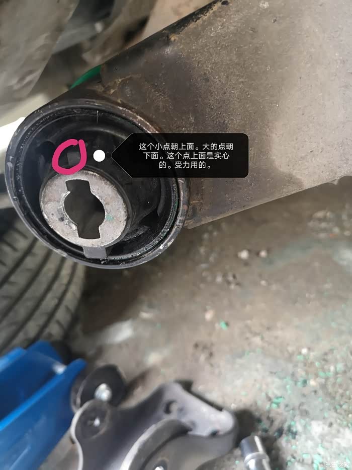

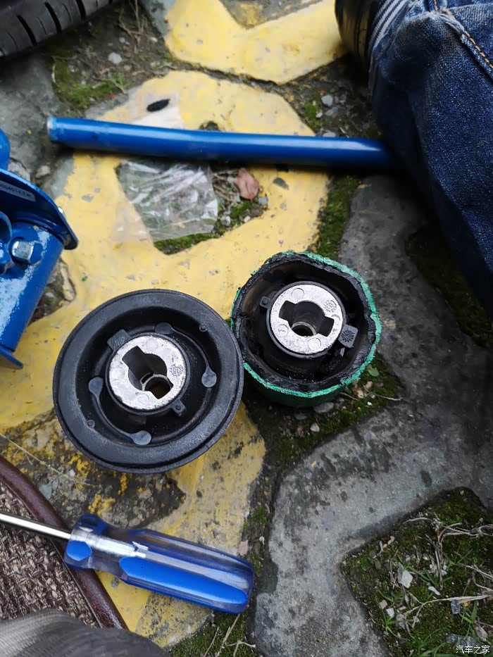

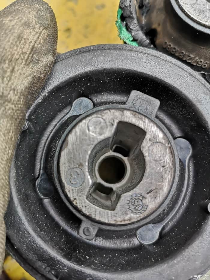

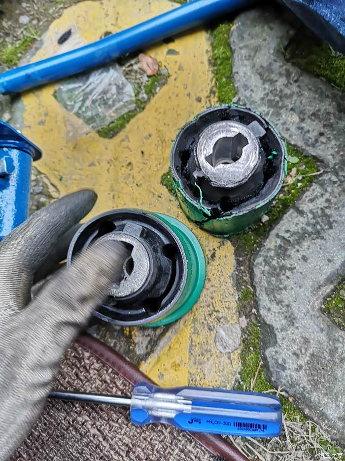

拆下来新旧对比。
其实这个胶套除了两个大小点,一部分是实心的。两边都是空心的。所以受力点就是两个点。装的时候小的点朝上。

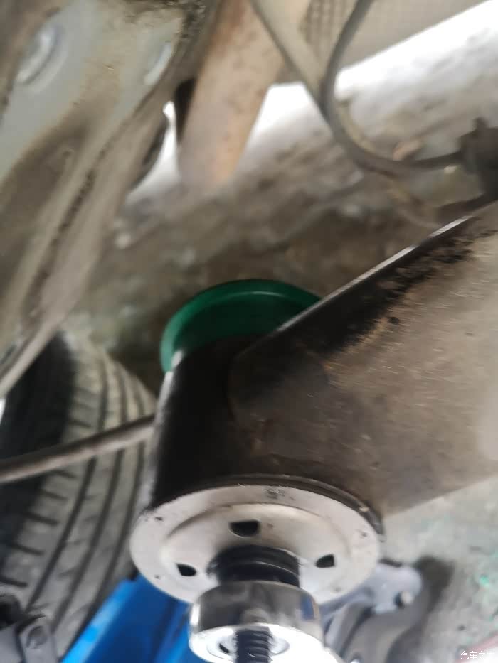

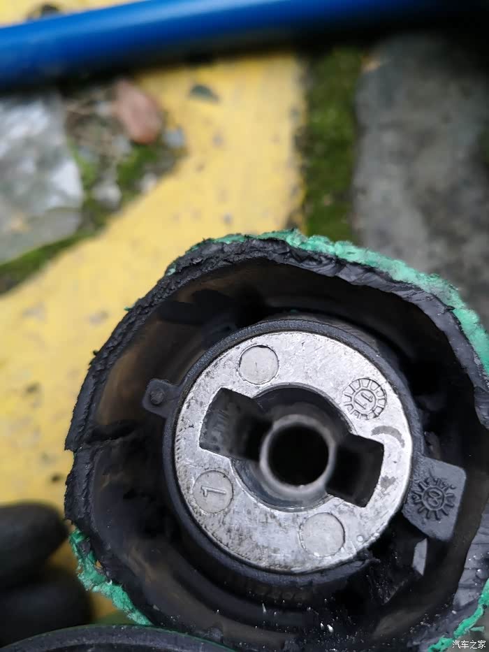

这一个真的费了九牛二虎之力才把它搞下来。
想了n种方法。其实最简单的就是用电钻把边上的整一条打通。再用榔头敲一下就下来了。

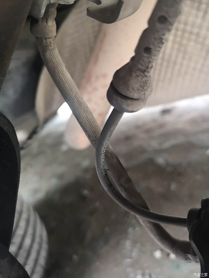

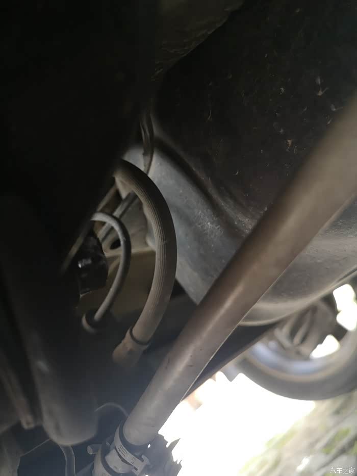

边的刹车管一定要注意了,后桥不能放得太下。不然会把刹车油管拉断,后桥一定要用千斤顶顶住。

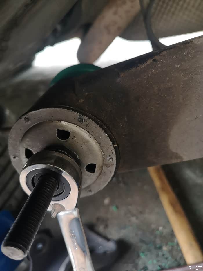

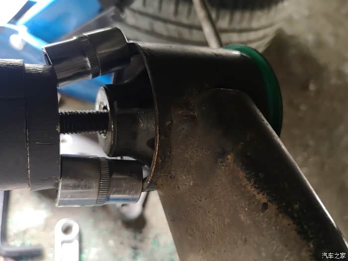

自制的工具比较简陋。这样你只能收上来2/3。还有1/3,因为中间的突出顶住了这个盘。
因为中间突出的。所以收进来的时候,工具太简陋了,就用两个套筒垫一下效果一样。
就像这样把边上打掉一点。喷一点wd40,随便找几下就下来了。这是拆左边的,半小时搞定。

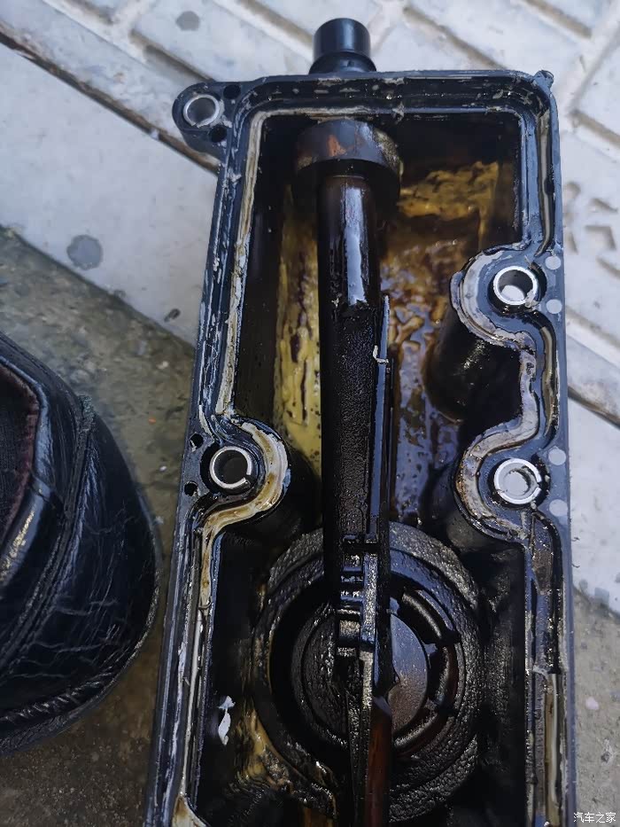

前段时间机头里用水冲过。可能进水了有点乳化
才跑了5000的金美。可能碰到假油了!

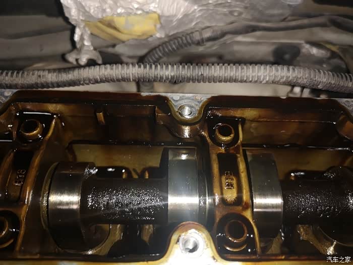

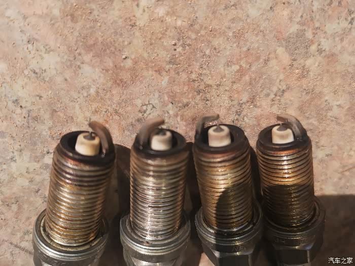

看一下火花塞烧的怎么样?

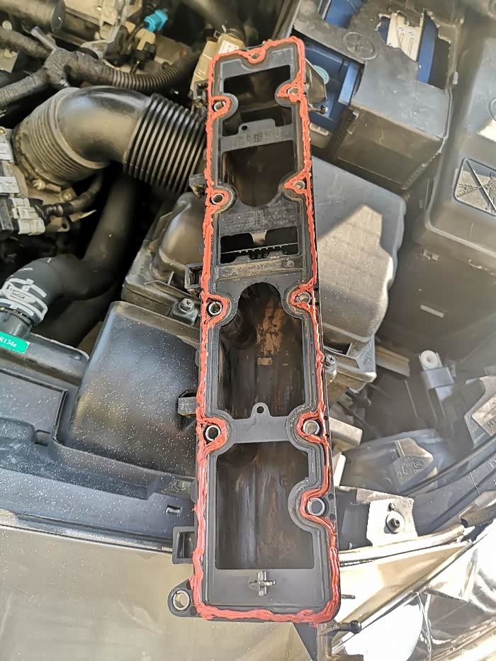

缸盖垫有点渗油。前两年换过的。今天拆下来给他打点胶
