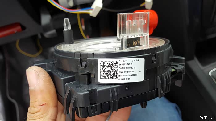

再说一下方向盘模块吧也叫作游丝。
1.549这个型号支持定速不支持多功能方向盘(前行标配)
2.549A这个型号支持多功能方向盘,不支持定速巡航(创行标配)
3.549B这个型号两个功能都支持(尊行标配)
我的作业中因为换了方向盘跟仪表,我选用的是手柄1跟方向盘模块3.废话好说直入正题

再说一下方向盘模块吧也叫作游丝。

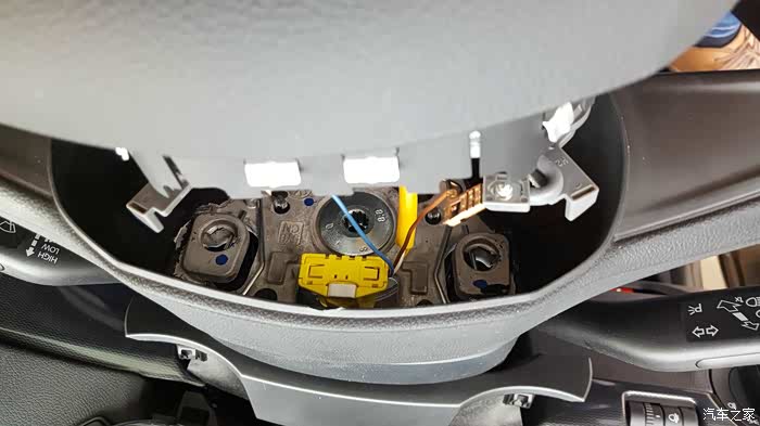

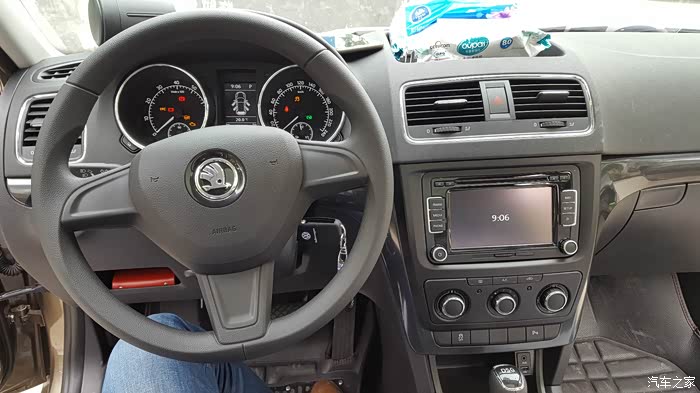

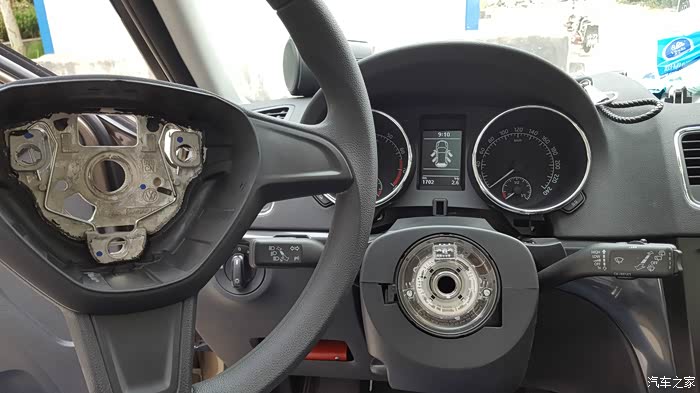

原车方向盘有点简陋,把方向盘的位置调节的最靠后的位置,拆后面的三个卡子。
用个平口螺丝刀搞定,方向盘有三个卡位,旋转到12点位置打开卡扣。
从正面看,三个卡簧的位置。

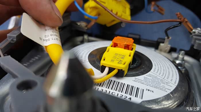

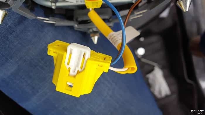

取下气囊线束,要先把白色的卡扣往上提。
特写

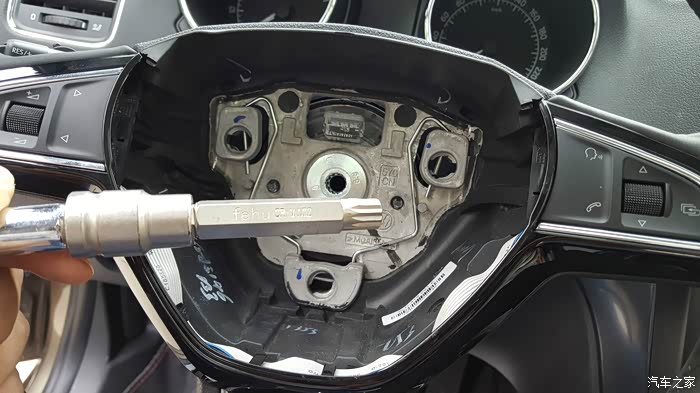

用M12拆下方向盘,切记方向盘跟车轮需要打正。
继续拆

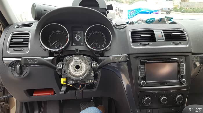

把所有线都拔掉,拆下方向盘模块

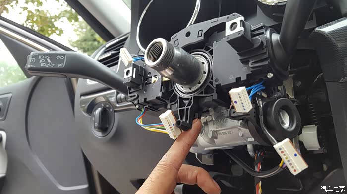

这个位置有个螺丝T10,拆下手柄。

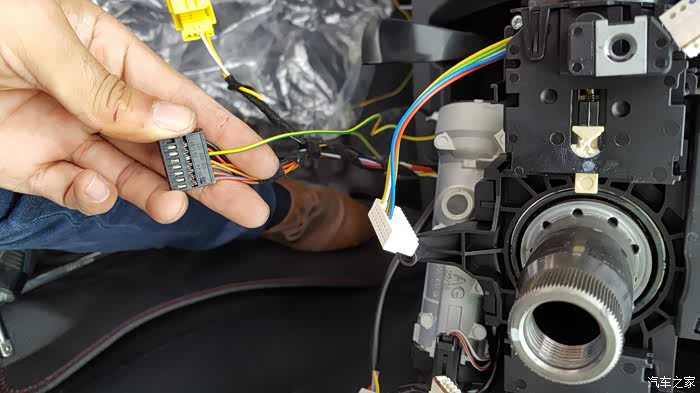

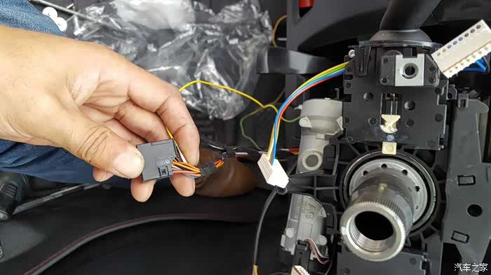

飞线就是插在这个插头,换上新手柄
飞线就在这个插头的5脚

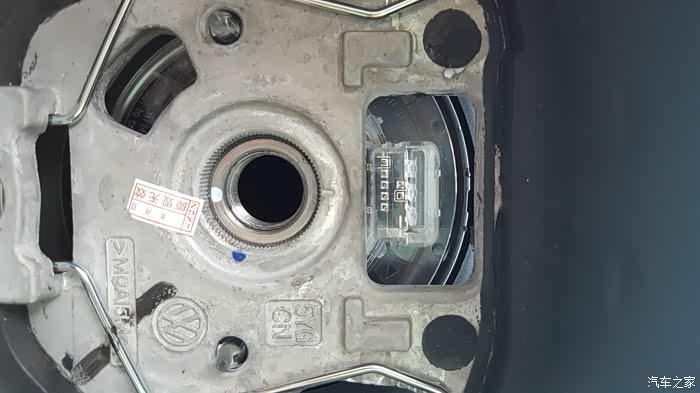

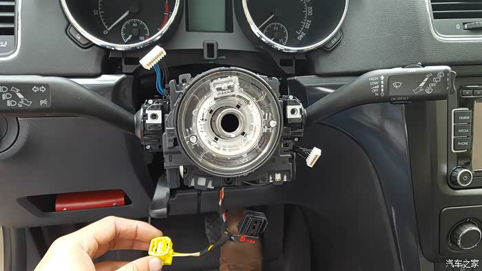

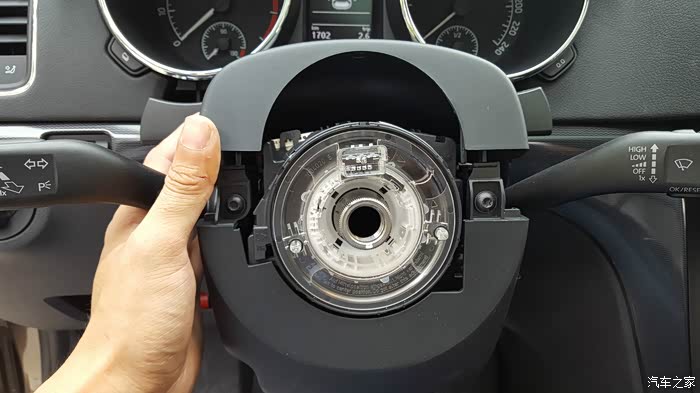

这个就是方向盘模块也叫游丝,
安装到位,检查插头跟游丝的顺滑性。

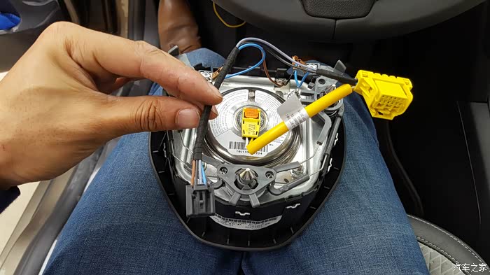

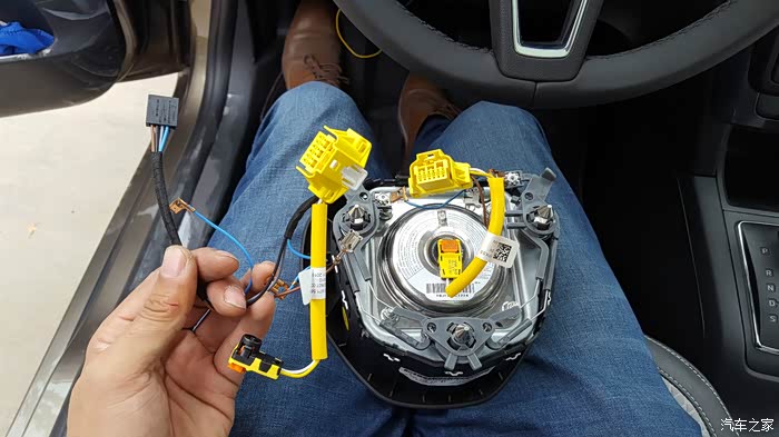

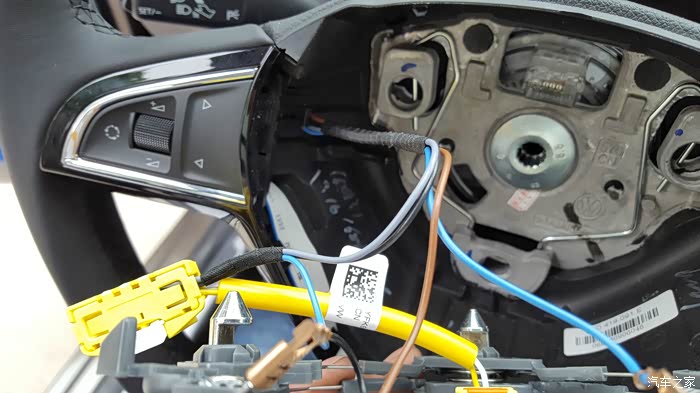

换气囊线束,因为换了多功能方向盘的,没多功能方向盘的可以忽略
气囊的引爆线,不要太暴力呀,一定小心。

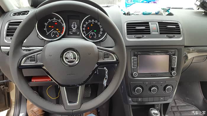

换好了。。。
入位,仔细检查,气囊不要压倒里面的线束。
有没有高大上!

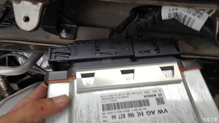

发动机的核心,发动机电脑,也是博世生产的。

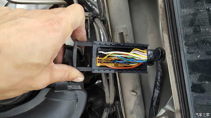

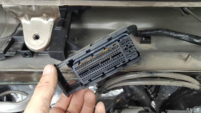

拔掉左侧大插头
下来了,密密麻麻都是针脚。

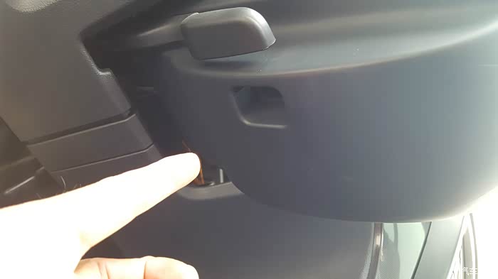

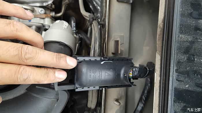

取下上护盖,我手指位置有个卡扣。
继续、、、
这个玫红色的一定要取下来,不然飞线插不进去。

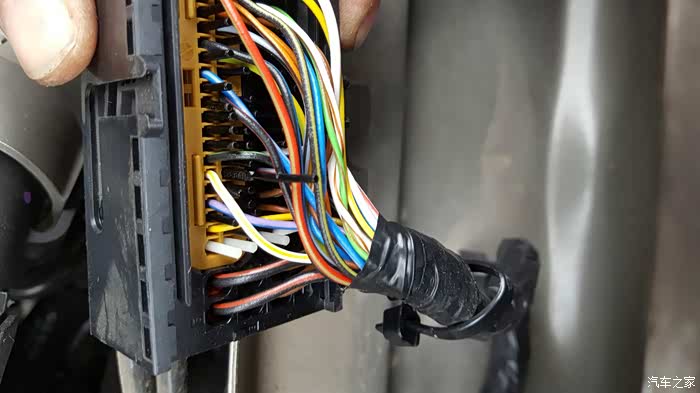

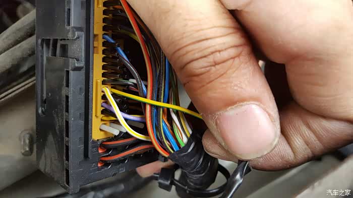

1.4T的就在这个位置,黄白线的上方,1.6手动的定义不同,
一定插到底,这也是关键,这根飞线一定要用胶布缠绕一下,他要经过发动机舱到方向盘位置。
