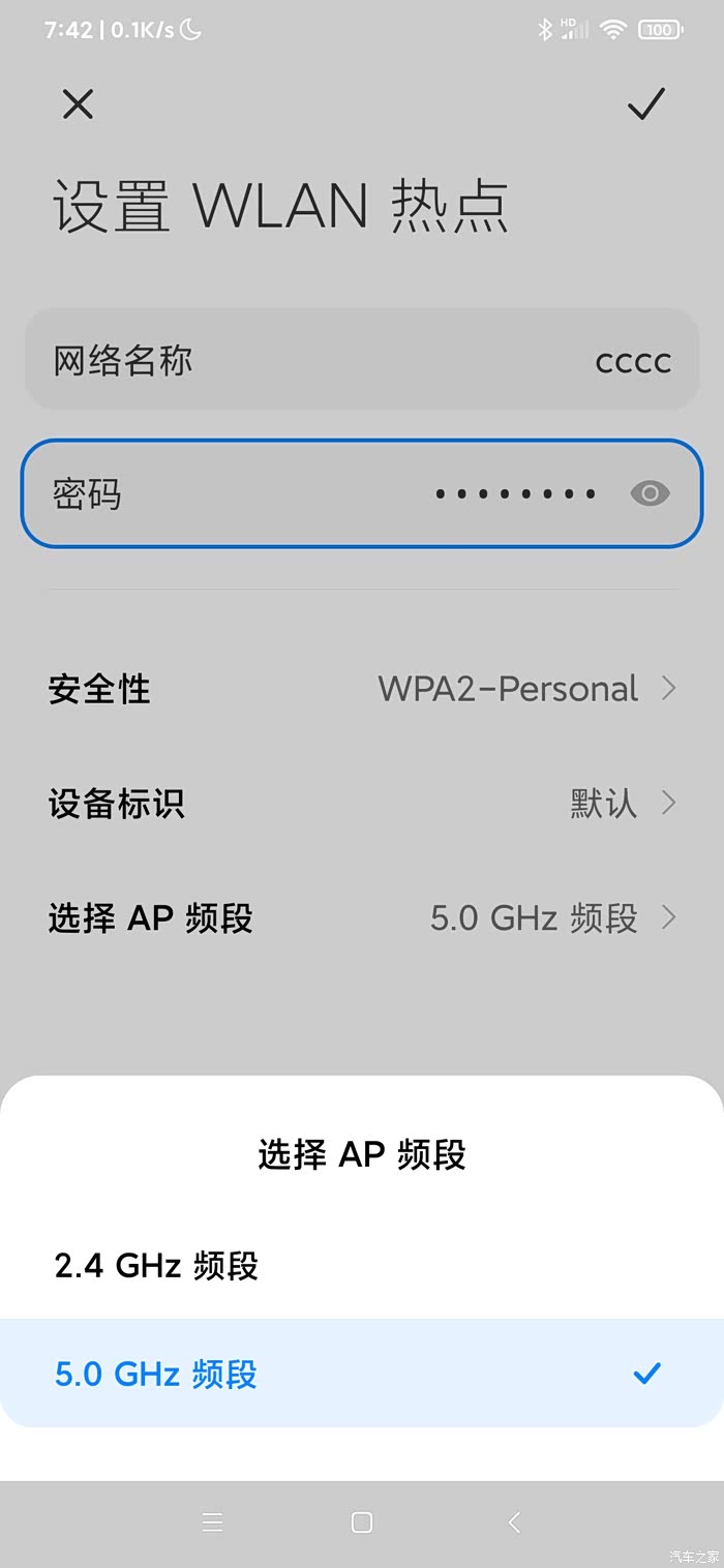

热点选择5g hz频段

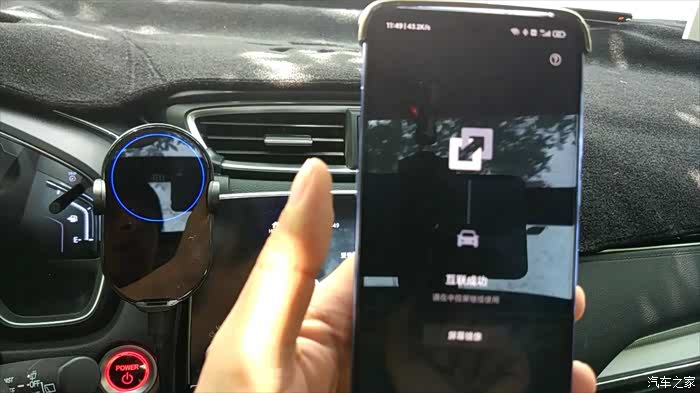

手机启动亿联手机端的画面,请记得开启蓝牙+热点给车机

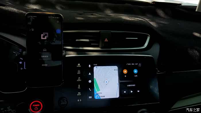

手机启动后车机会显示连接

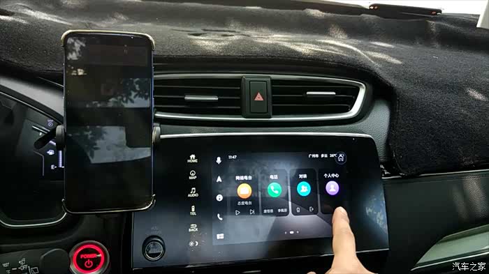

链接后手机上显示互联成功,界面主要为黑色,车机上ui显示如图
语音助手唤醒词,你好小亿,然后可以进行语音控制,导航,时间,天气,问答等等,都是基本操作

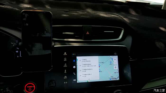

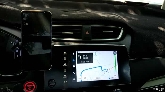

亿联用的高德简易版的导航,优先在线算法,和车机版区别不大,但是可以设置的比较少,语音也不可以改
简易版本导航显示
可以设置的东西不多,导航足够

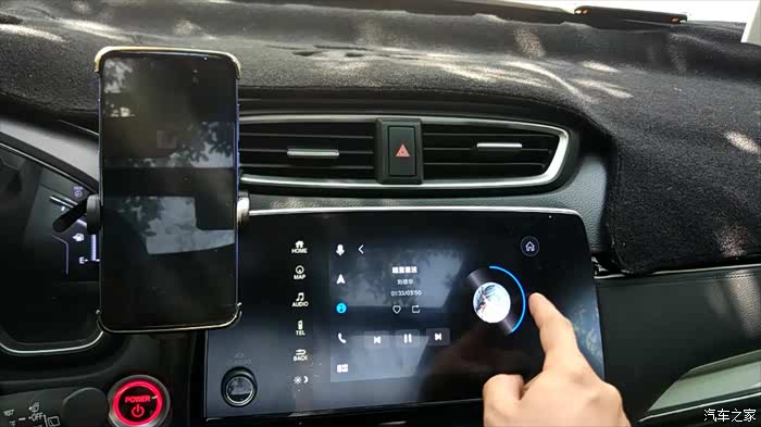

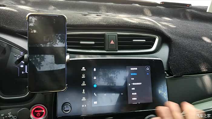

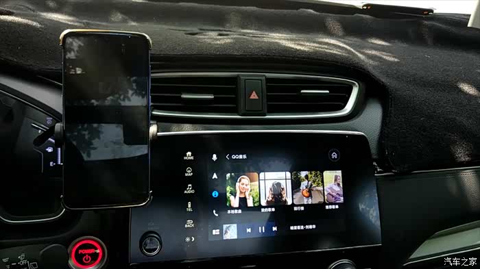

音乐界面,调用的是QQ音乐,本质就是QQ音乐启动。没有绿钻会员不能听的还是听不了,收藏可以同步,没有歌词,这个可能是现在比较不满意的地方。
单曲界面,没有歌词
歌曲列表效果

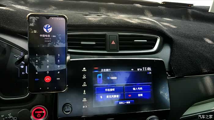

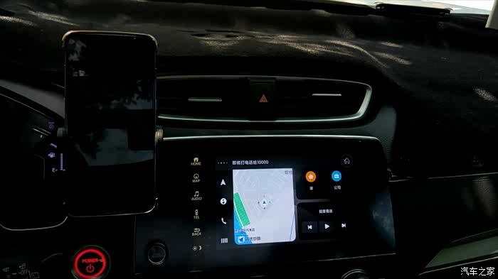

语音助手可以拨打电话,我这个就是说,打电话给一万号。
自动通过蓝牙渠道通话,和原来车机一样

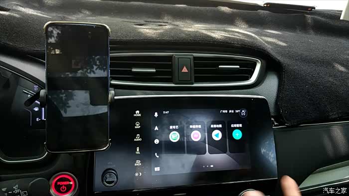

首页左右滑动还可以看到不可以点击的ui界面

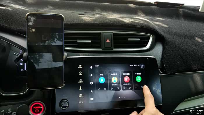

默认ui界面第二屏
第三屏是添加快捷投屏的app,添加在这里的可以快捷投屏

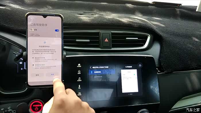

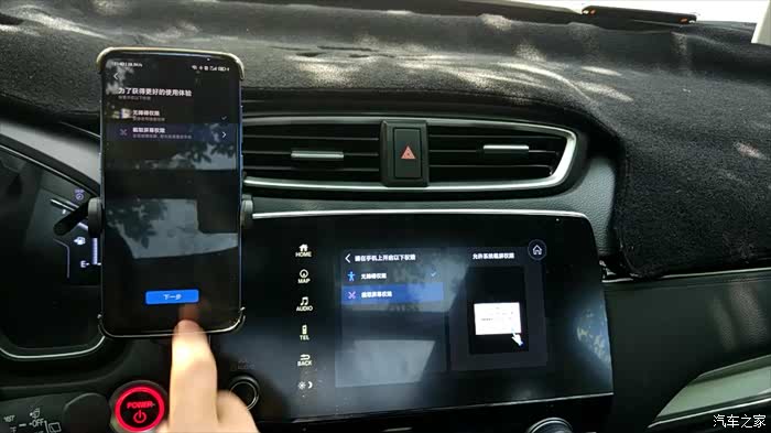

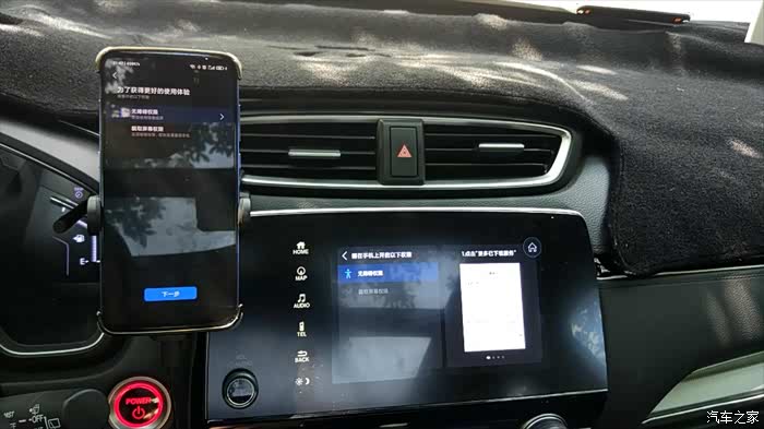

投屏设置需要按照提示给予权限,不同手机可能不一样提示,对着给权限就行。
这个是小米的显示,开启允许
第一个权限给予自动跳第二个权限,会有引导提示

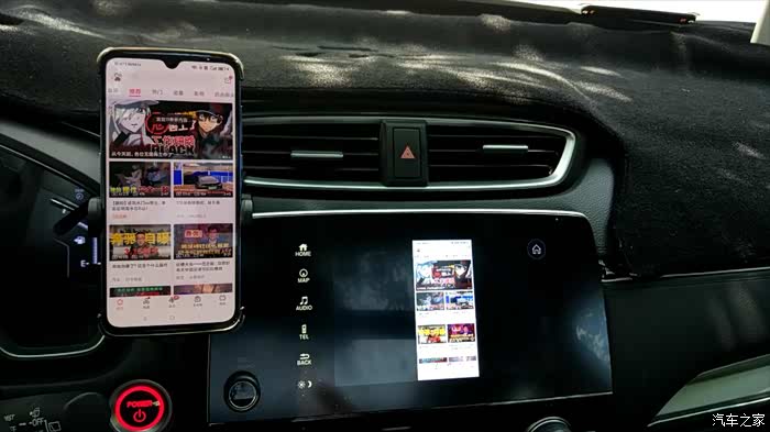

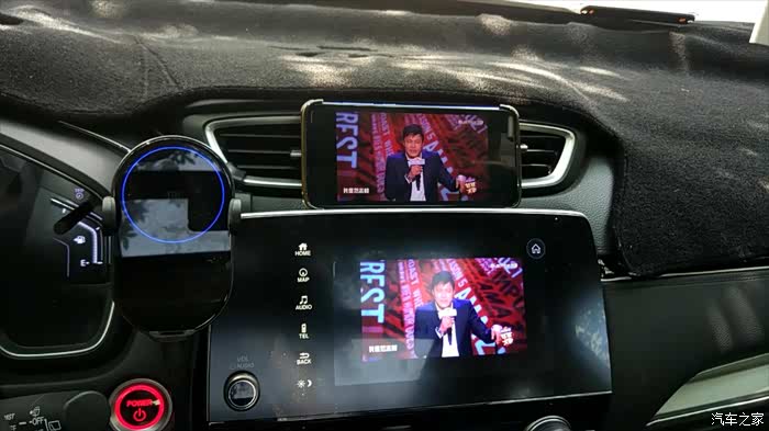

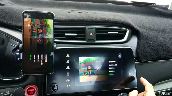

投屏看看B站

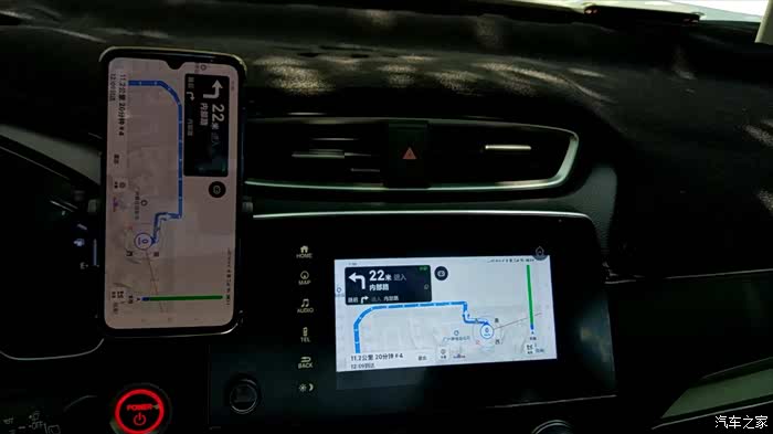

手机画面和投屏画面对比,5g热点流程,基本没有延迟,对比可以看我发的视频,B站也有,汽车之家这边看什么时候审核通过我把链接弄过来

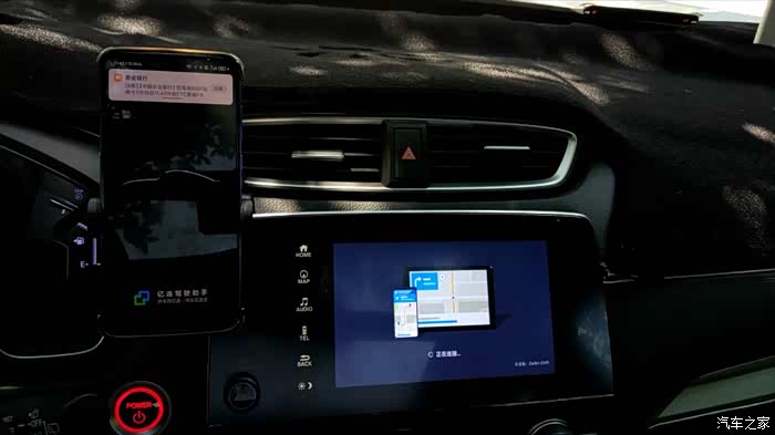

点击app的屏幕镜像实现全局投屏
投屏车机可以反控手机,毕竟权限给过了

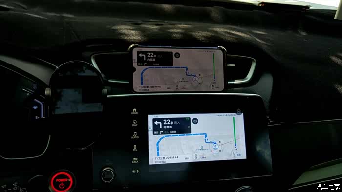

来个百度地图,直接投屏,开启横屏模式
手机显示效果对比
投屏个爱奇艺
提高画面到720p,1080p也可以只是车机分辨率不高,我就是展示下,具体对比视频都能看到,没啥延迟
