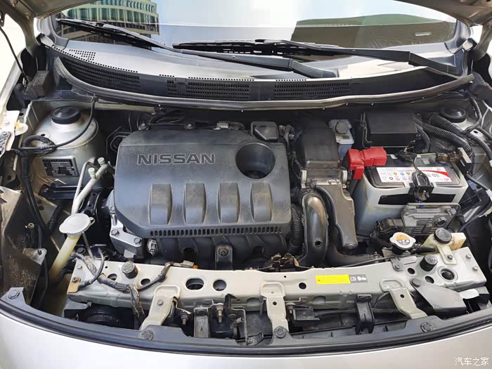

上个帖子图太多,发不了了,所以重新开帖。前两天更换了右边机脚胶后,抖动基本消除,驾驶几乎感觉不到抖动,但是摸着发动机,左侧比右侧抖动明显大一点点,所以继续更换左边。当时拆了左机脚螺丝,取不下来,由于天黑,所以暂时装回去,今天有空,继续拆,用木板垫着千斤顶顶起变速箱,受一点力就行,今天研究一下,找到方法了,撬是没有用的,位置小,很难撬,我插扳手进去撬都没用,今天我用套筒杆敲一下机脚橡胶四周,每个面震一下,立马脱落了,相当好拆,需要注意的是,敲之前机脚胶中间的螺母拧松后,不要取下螺母,挂几道牙,防止变速箱突然坠落,取下中间螺母,取下机脚胶,变速箱会下沉一点,千斤顶顶上来,不然装新的机脚胶拧不上螺母,按扭矩拧紧螺母,做好螺丝标记,恢复所有东西,过程如下:

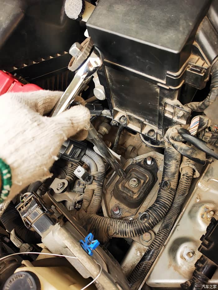

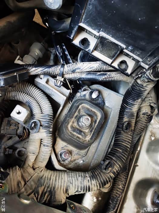

开工,左机脚胶在变速箱这侧,在电瓶底下

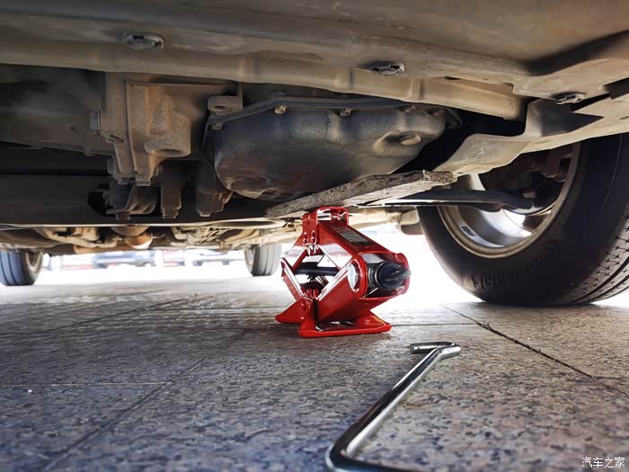

垫木板顶变速箱油底壳,微微顶起,变速箱起来一点点,刚刚受点力就行,切勿顶太高导致损坏。

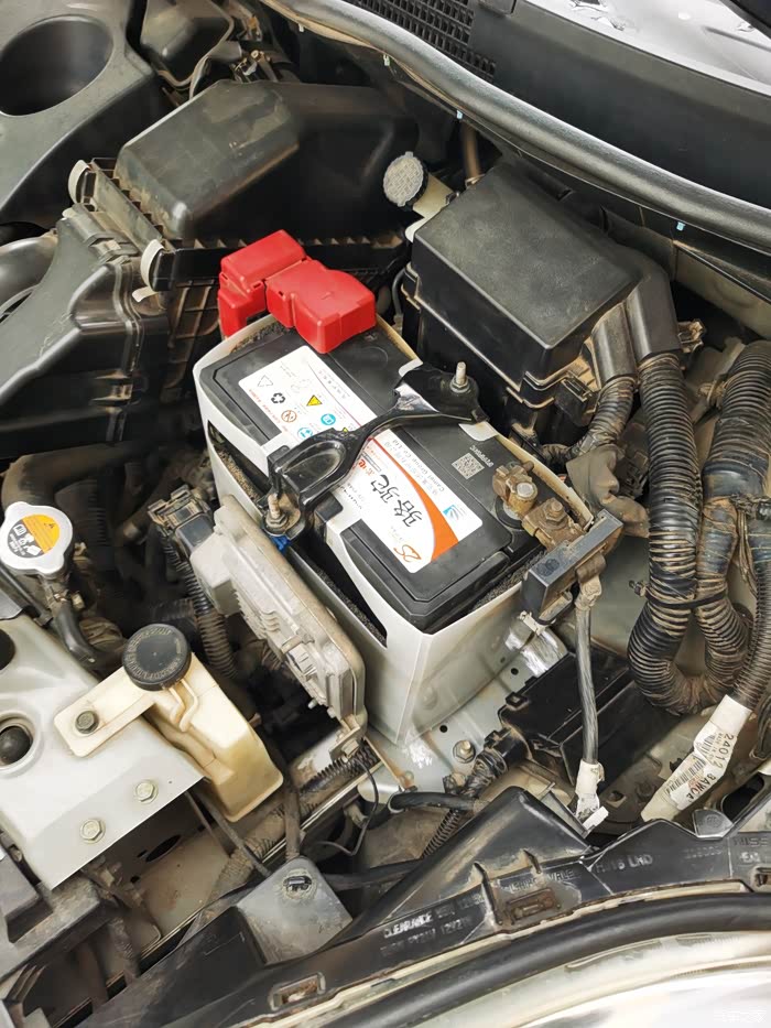

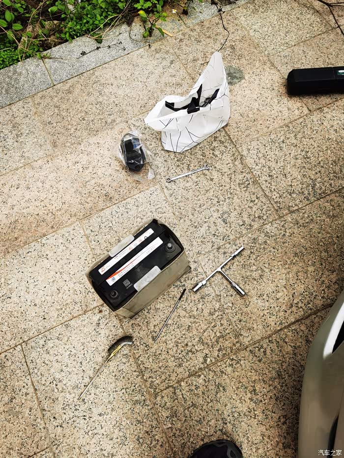

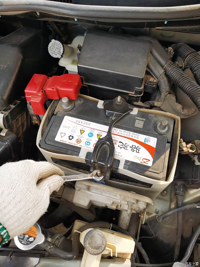

断电瓶负极,再断正极,拆电瓶固定支架。
安装时步骤正好相反,先装支架,再装正极,最后装负极。
取下电瓶

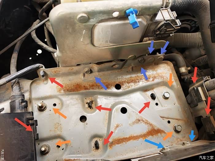

蓝色都是用10号扳手,橙色13号套筒,红色卡扣都要取下,旁边继电器盒也要取下,继电器盒卡扣和电瓶正极的两个固定卡扣一样的拆除方法。

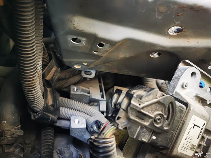

拆掉电瓶电缆的两个固定支架,扣开卡扣就能拔出来。拆掉挡板后,上图ipdm盒子的两颗螺丝也拆掉,也是10号扳手的。

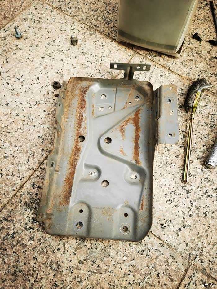

底板底下还有一个卡扣,拆掉就能取下底板了

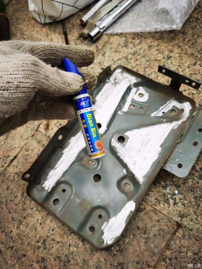

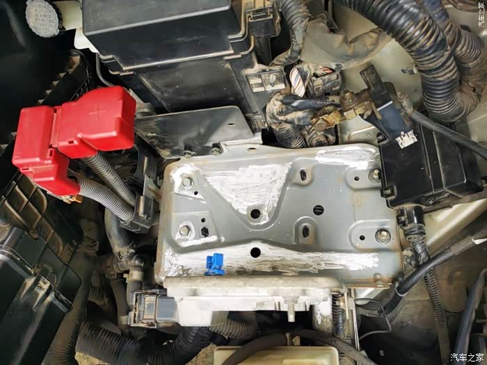

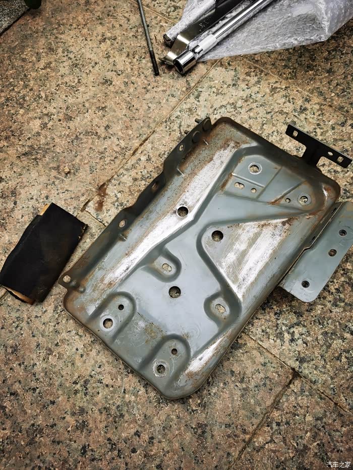

底板好锈,一会换好机脚除锈保养一下

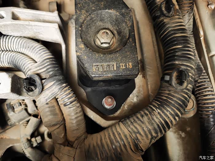

见到左机脚胶真容了,看到侧面扁了一点,鼓起来了,另外一侧也是这样。

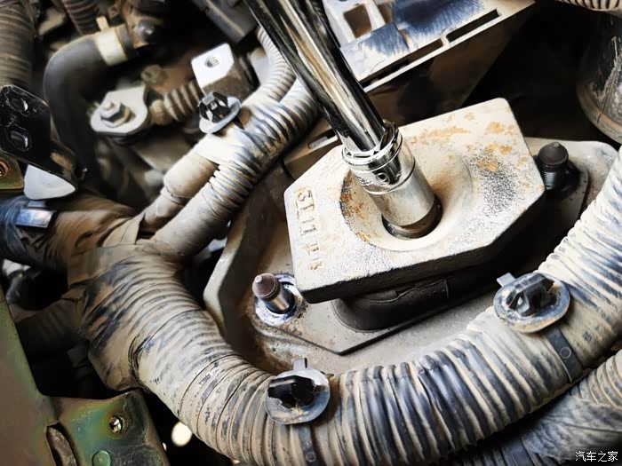

中间螺母是16号套筒
两边的螺母是18号套筒
3颗螺丝都拆下来了,机脚胶紧,有点难取

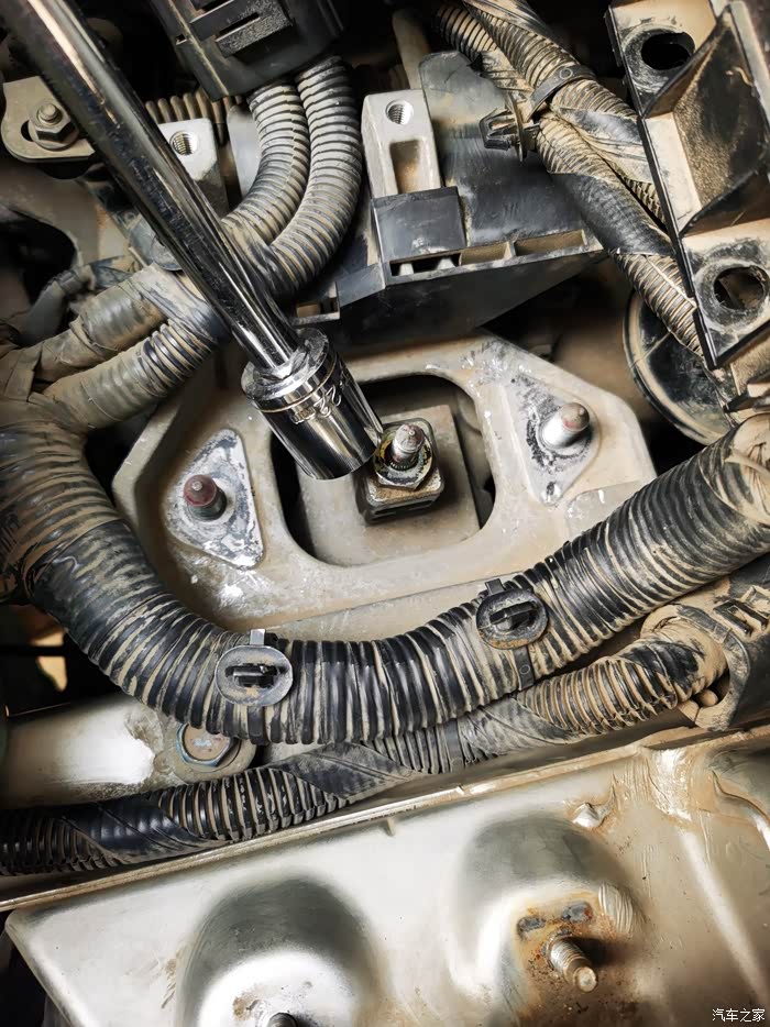

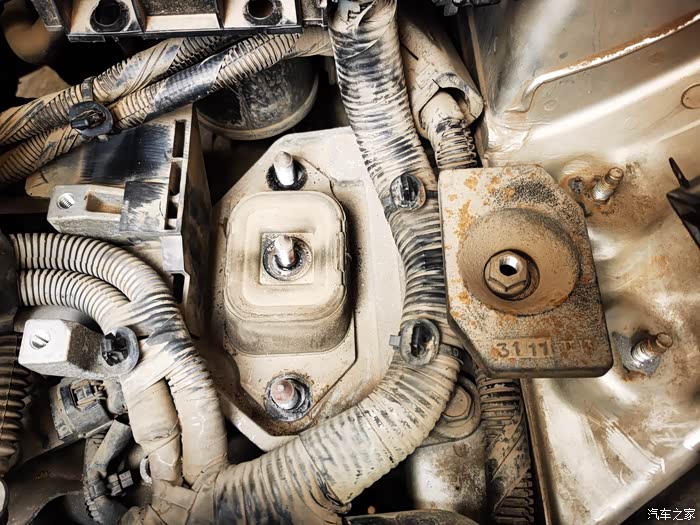

机脚胶上面的档块取掉,中心螺母拧回几道螺牙,防止变速箱突然坠落。机脚胶有点难取,搞好久,位置小,用扳手垫进去撬都没有反应。
后来研究一下,找到方法了,用套筒杆轻敲机脚胶四周
继续敲,对称四周都震一下,不用很大力敲的,敲几下,变速箱下沉了,机脚胶就松了,由于中间的螺母带着,和底下的千斤顶顶着,所以只会掉下去一点点

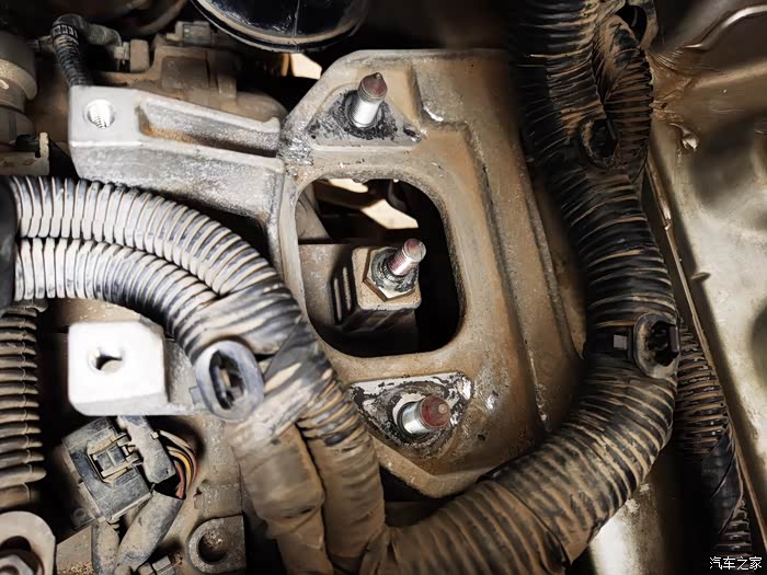

取下旧机脚胶
取下机脚胶后

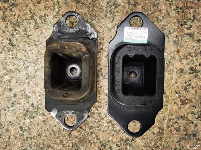

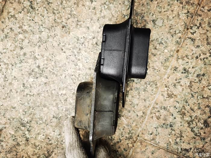

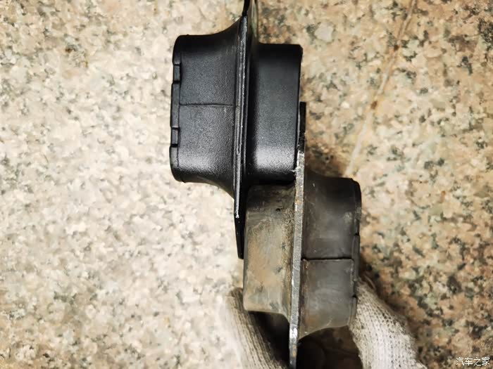

新旧对比,看到的这一面是向下安装的
这是底下的,没有变形,因为底下不受力
这是上面,上面的受力就塌了,长期压缩后,老化,弹性差,比新的矮了一点

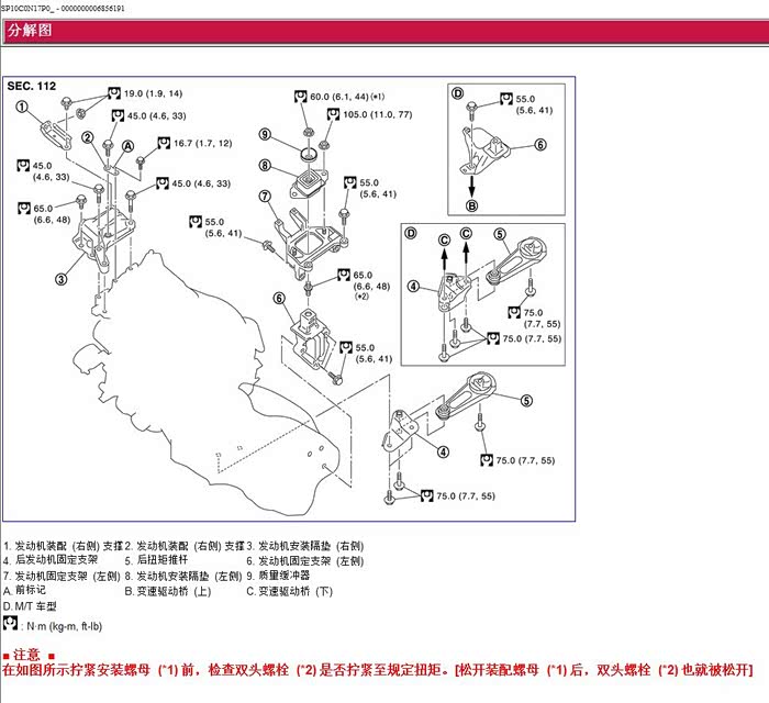

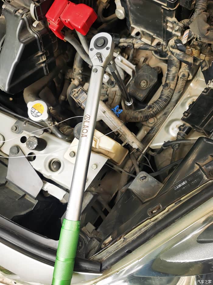

扭力如图,另外注意底下一行红色警告!

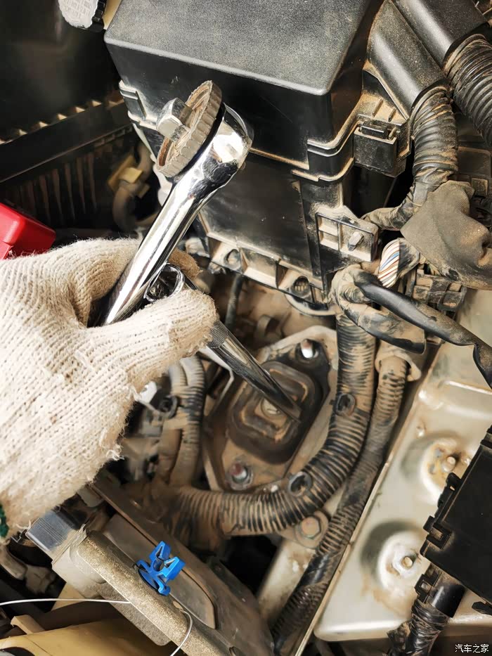

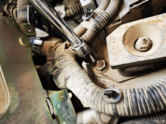

因为拆螺母的时候,这个双头螺栓可能也会被拧松,所以必须先拧紧这个双头螺栓,是用22号套筒,扭力是65牛,最好用长套筒头,不然螺栓顶着够不着不好拧,但是套筒杆套一半也是可以拧的,因为扭力不大。
拧中间的双头螺栓,65牛。
装上新的机脚胶,由于变速箱下沉一点了,所以中间螺母够不到,用千斤顶顶起来一点,中间的螺母才能拧上。
千斤顶顶起来,让中心的螺杆露出来这么多,就可以装回顶板,拧上螺母了
装好顶板和拧紧中间螺母,千斤顶顶起一点,让机脚胶底座放松自然状态,再放下千斤顶,再拧紧两侧螺母。

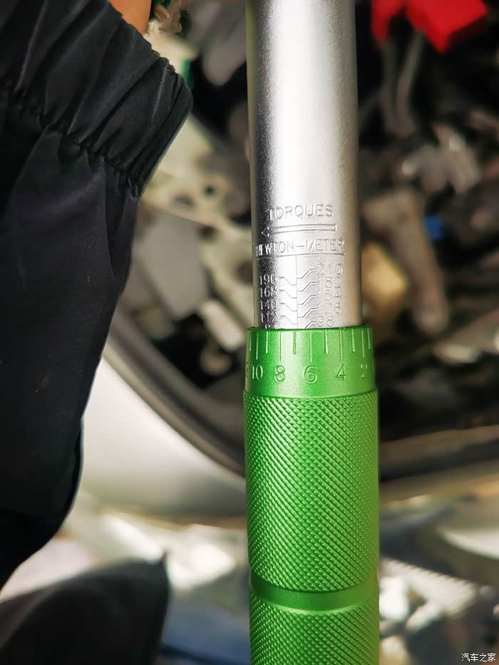

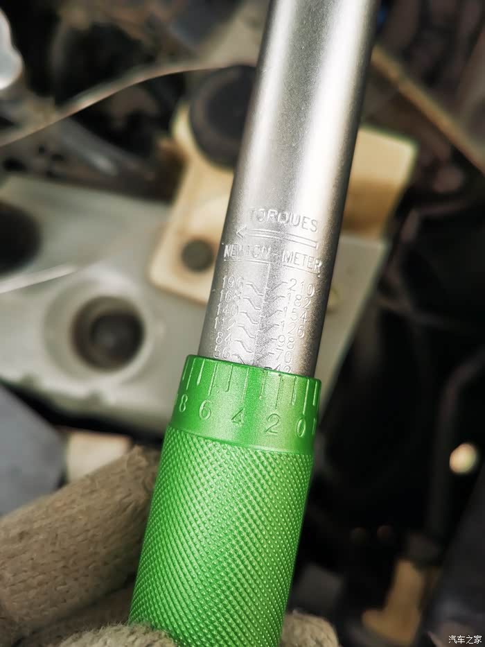

预设好左机脚中间螺母的扭力,是60牛。

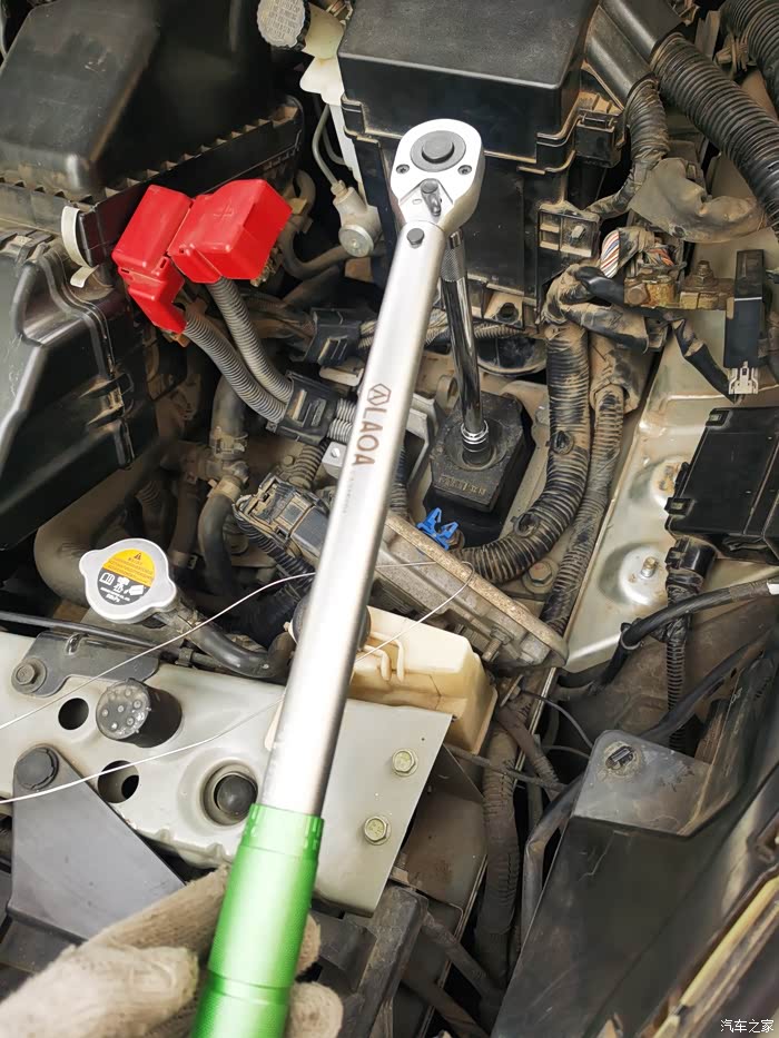

拧紧中间螺母,60牛

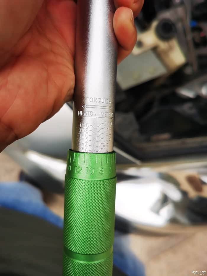

预设好左机脚两侧螺母的扭力,是105牛
拧紧两侧固定螺母,105牛

用砂纸打磨锈迹
用银色面漆涂一下,防止生锈。

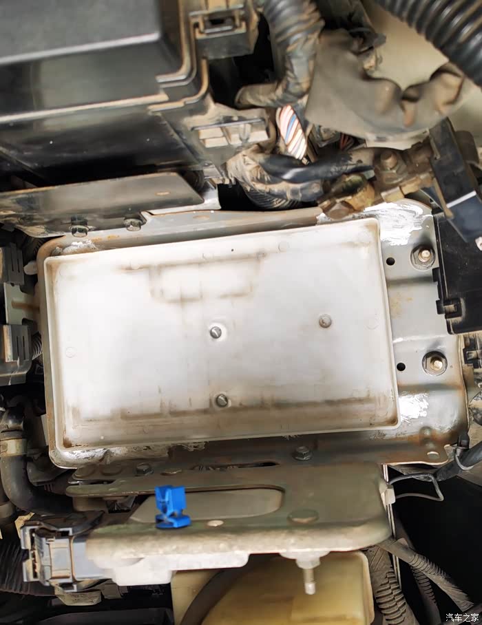

各卡扣螺丝安装回去
装回电瓶塑料隔板,上面的3个洞是定位的,需要嵌入金属底板固定,防止滑动。

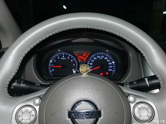

挑战一下,摆上硬币,轰油门到3千多转,一样平稳。
