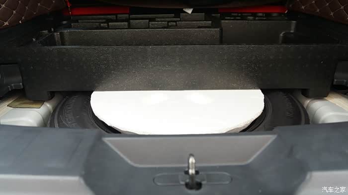

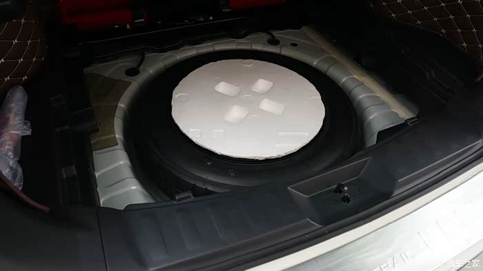

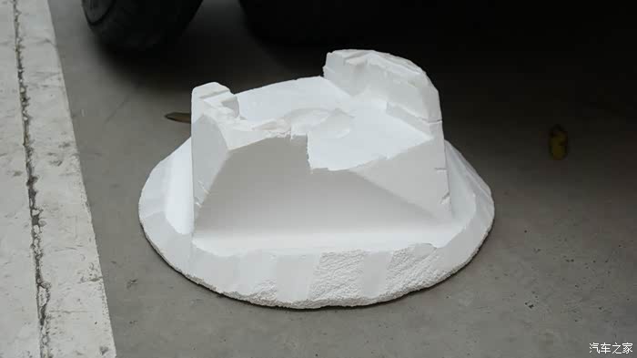

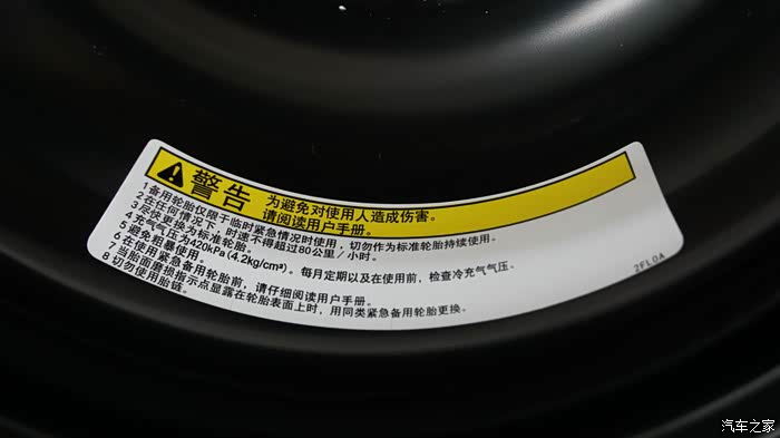

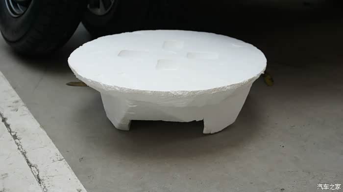

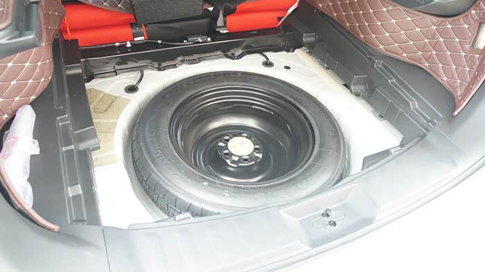

今天,得空更换网购188的奇骏后备箱泡沫置物盒,试放后发现几个小问题,1、放入后备箱后,备胎中间部分没有支撑,上人后明显下沉变形,后找到一个立式空调包装底座泡沫加工解决,效果非常好。2、两个置物盒沿备胎周边支撑面有约6毫米的悬空,经在其边缘用3M胶加贴6毫米泡沫解决问题,当然,不加也问题不大 。3、发现原装非全尺寸备胎让人非常失望,尺寸是T155/90D17 ,最高时速不得超过80公里,且不能长久使用,真是无语!下面上图

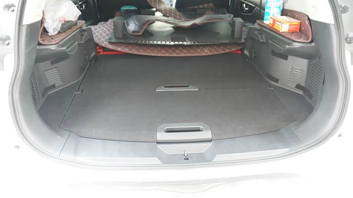

后备箱原样,备胎中空支撑不到位
加工好的备胎中间填充泡沫
效果图,泡沫平面要高出备胎最高面6毫米
实际效果,非常到位

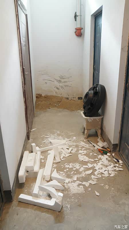

加工现场,原装置物盒被搁置了一边

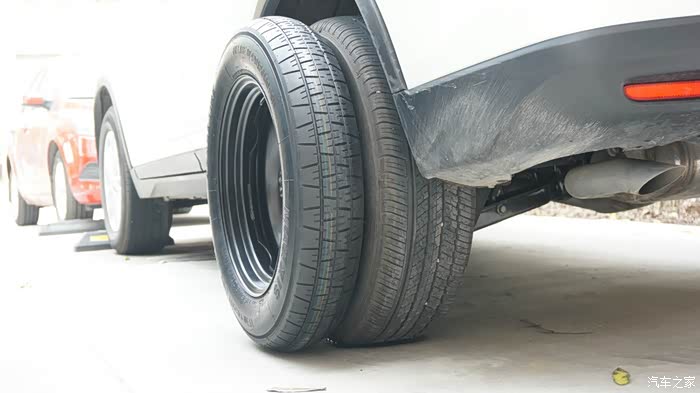

原装备胎惨不忍睹
备胎使用说明
