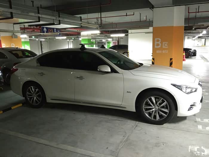

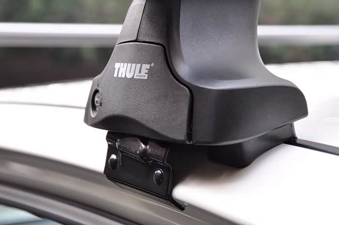

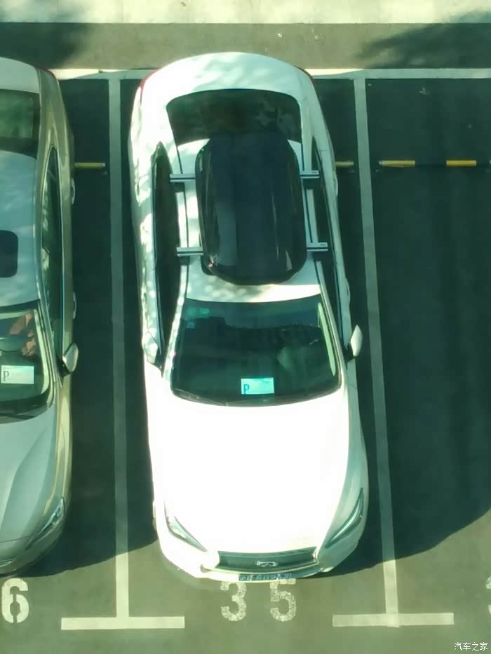

最后咸鱼看看搜搜,搞了几天,发现一个商家卖二手拓乐,之前也问了几个拓乐的商家,都说没有我们车适用的卡垫,双12前夜我问他也说没有合适我的行李架,双12这天很巧,他刷朋友圈,正好发现这个车型有人刚装了架子在秀照片,就问了清晰给我回复说可以装。见下图

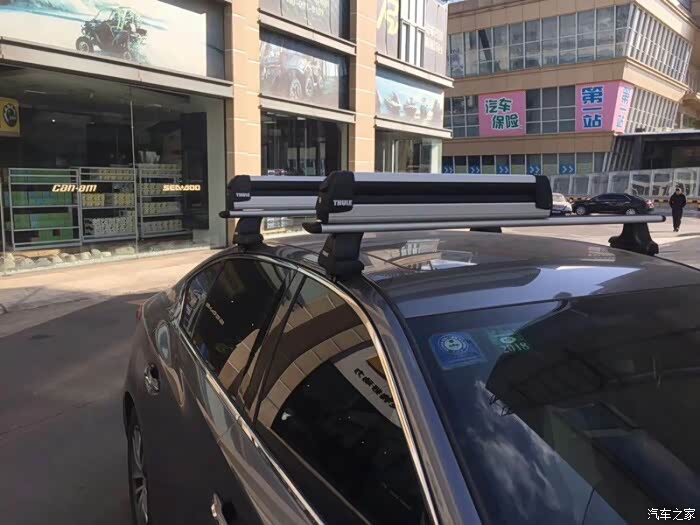

这个是带滑雪板夹子的
一看感觉很不错,它说二手会有部分划痕,我一直觉得这个能坏到哪里去,都是铝合金的,只要不撞车,撞了也不一定坏,哈哈。

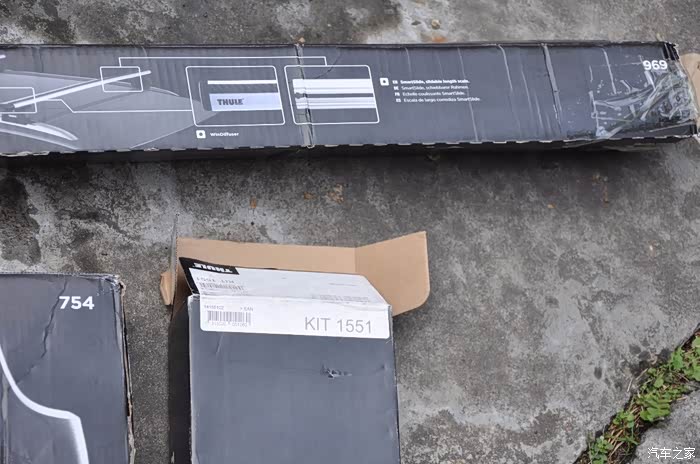

于是乎采购了一套,拓乐754通用型底座,加卡垫加横杆(当时不知道卡垫和横杆型号,只是叫他按照棕色兄弟这个款式给我配货)算小赌博么? 我觉得不算,自问自答了。

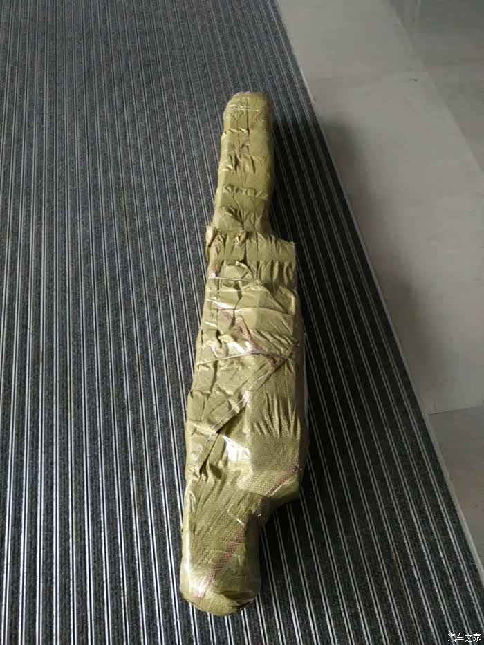

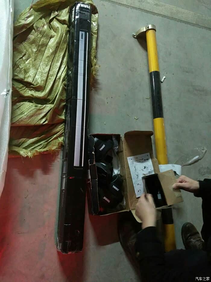

3天包裹到货
拆开横杆969,具体长度没量,反正很合适,左右都有余量,可以上小车,也可以上再宽的车。

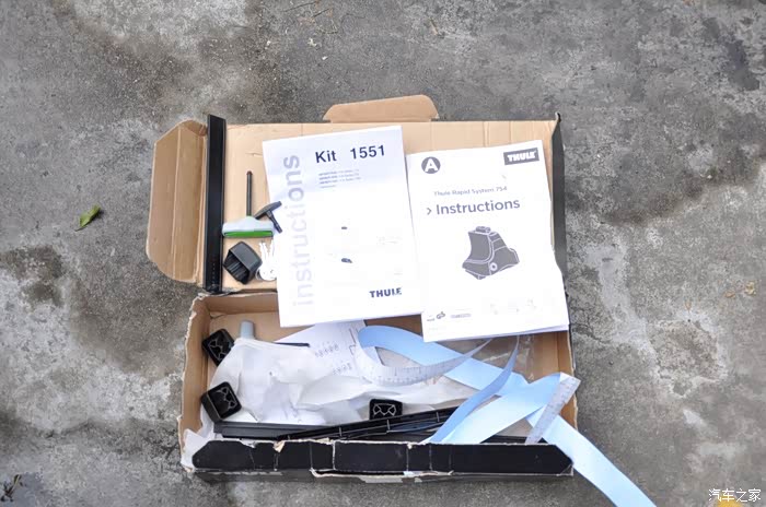

卡垫按照G25车型买即可,一副卡垫300,双12折扣价240吧。不过在他那配人家给找到了,就不讲求啥了。
说明书很管用,自己装配全靠它了,以前没搞过。

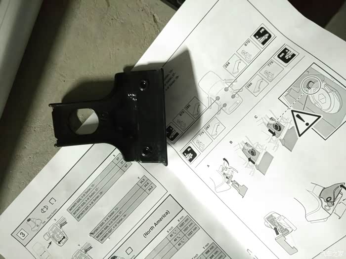

剩下这些个零件,左侧那个黑条有4个,是测量每个角的距离的,我没装进去,但也测了。车头37(按标尺上显示数字,不知道单位,也不是从0刻度开始的。) 车尾3

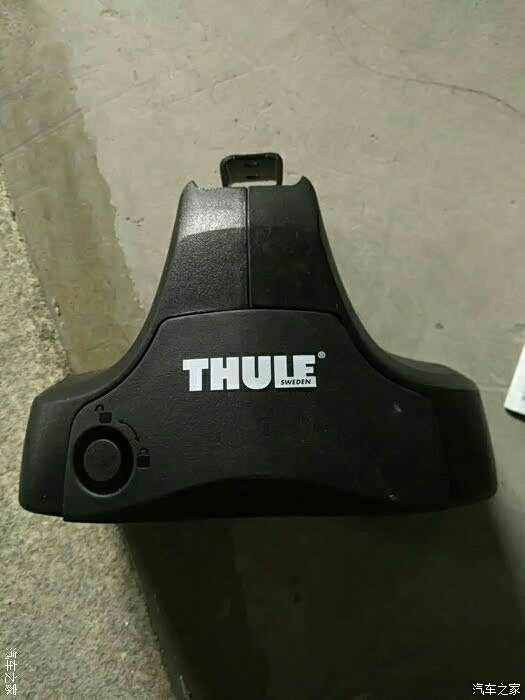

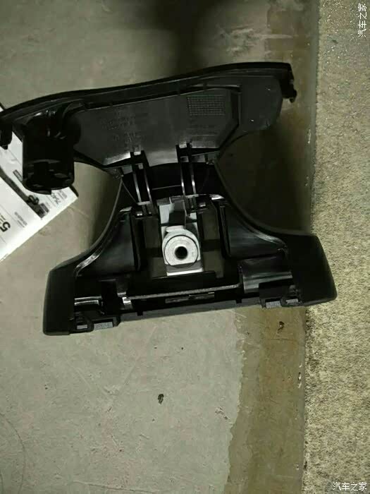

底座很厚实,这个黑圆圈,要扣出来装锁芯的。上架再说
754底座,里面有贴纸,分为四个,前左 前右 后左 后右,依次贴在盖里,我没贴,就贴了一个前左。
底座后面有个结实的卡扣,这个卡扣按下去是锁牢铝合金横杆的,现在还没装,装进去测好距离再按下来。

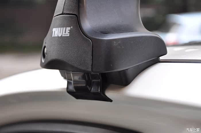

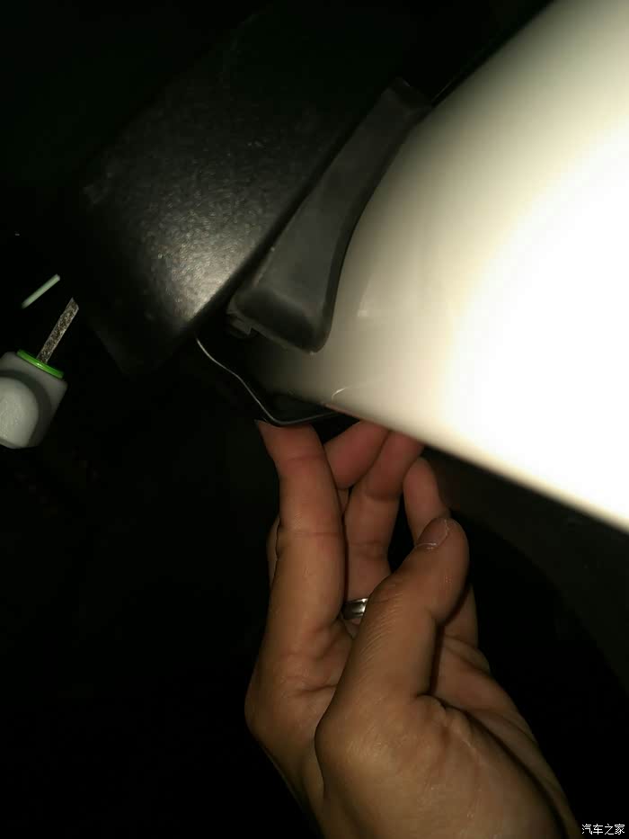

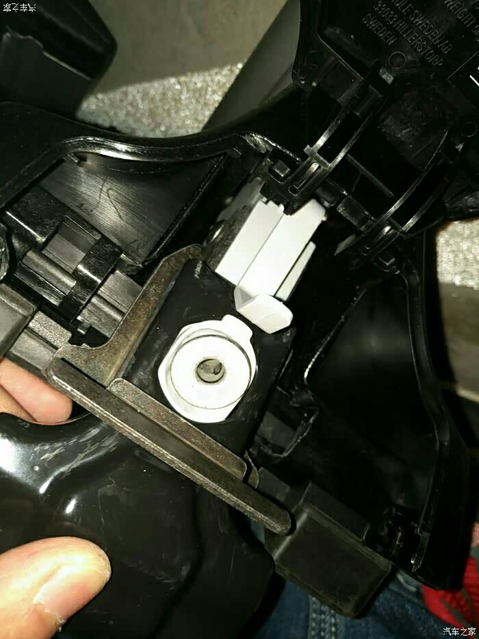

这个就是卡垫的一部分,里面钢印数字看好,对应说明书左前 左后 右前右后 数字不同。

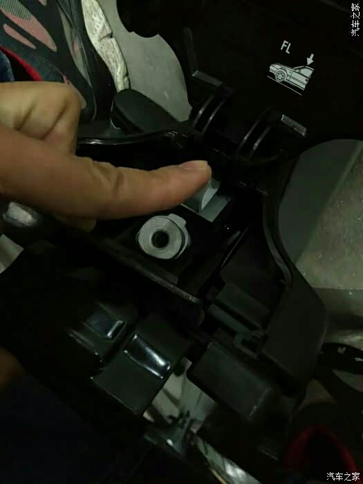

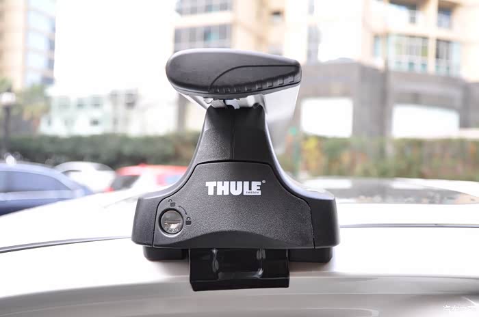

看到这个中心的圆螺母了么?后面垫片有个凸起的,这个一定要挂上才安全!!!注意
这个手指肚下的凸起
橡胶卡垫装上,这个卡子弯曲要朝向座位,才能卡住车顶。
不是很贴合的,测好距离两面交错扭紧。

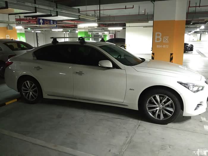

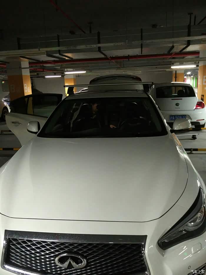

初步完成,领导突然出差回来了,赶紧收拾东西上楼坐班
拍照
就这样,今天外面下雨

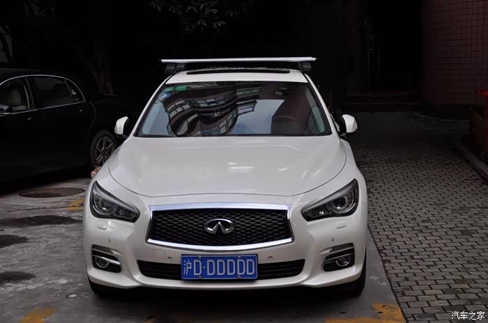

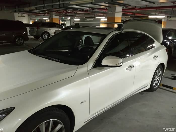

天气好了,拍拍

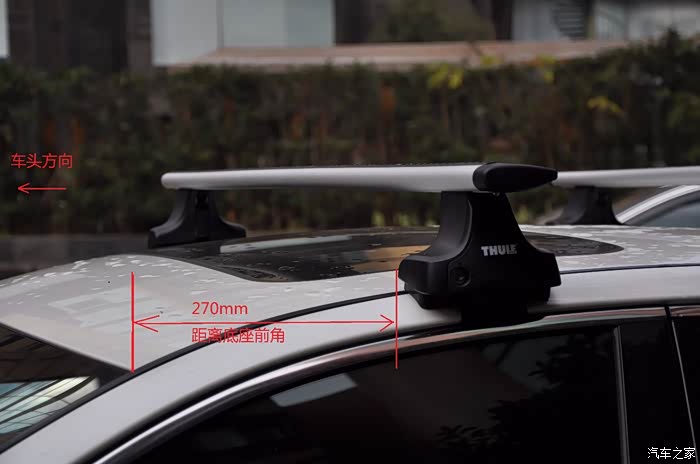

说的有数据,数据来了。先装前面的横杆,测量方法按说明书
再根据前面杆子距离确定后面的位置,中心点确定,按说明书
锁加好了

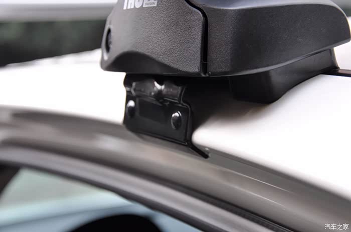

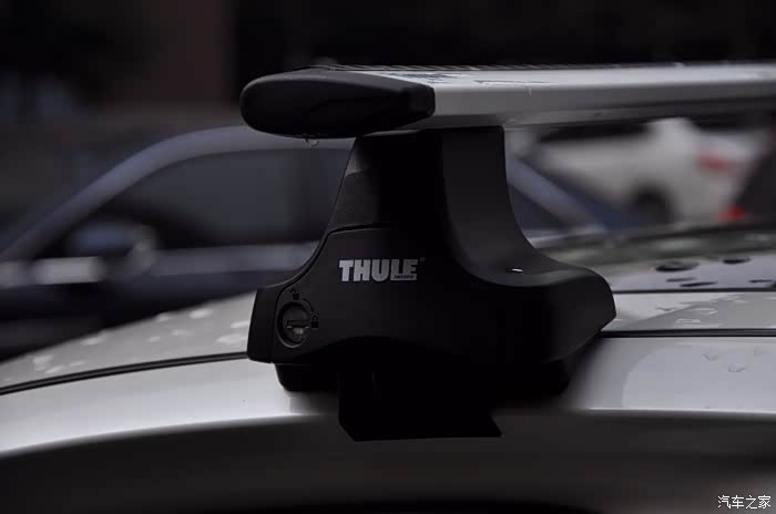

昨天下了一晚上雨,也有人评论伤胶条。开开车门给你们验证
胶条完全不影响,东风Q50L胶条是两层
看到了没,这个水滴是第一层的胶条,下面那层没水,昨晚下雨不算小,应该中雨小雨,

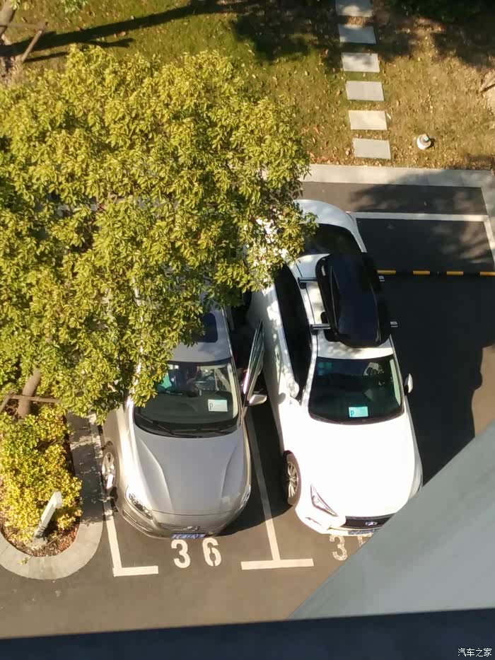

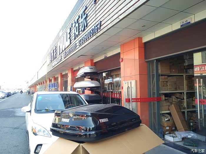

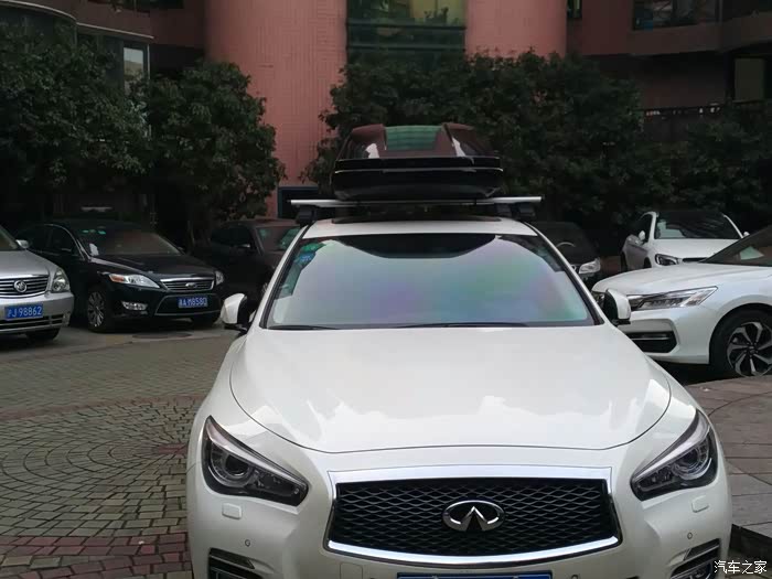

更新:今天行李箱买好了,途瑞100,139 x90x 40cm 1500元
搞定了全部,上架后更新照片
有人说有点高,不过,便宜,实用,就可以了,粗算了一下总高没超过2米
总高最后趋近于2米,车高1456(官方),行李箱高400,行李架高120左右,最后1976,非常危险2米杆,看他们会不会有误差了…
