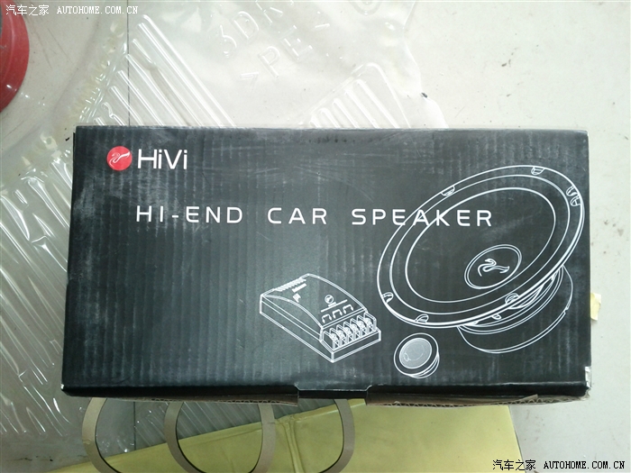

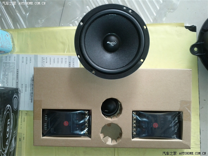

             2 惠威NT600  2套  惠威新品 入门级别看是入门的效果那也是不错的哦。

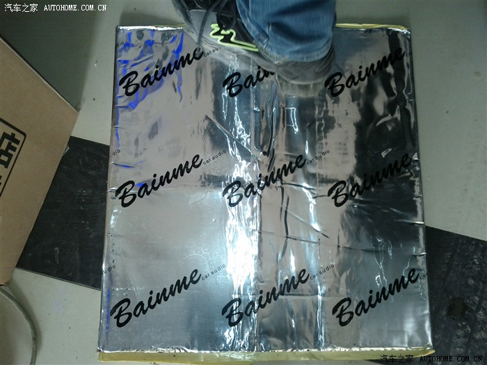

             3 双层隔音材料  8张

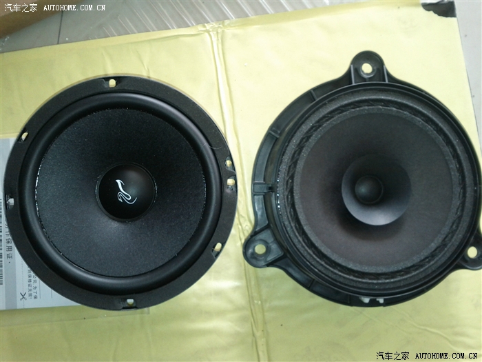

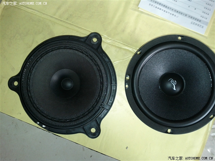

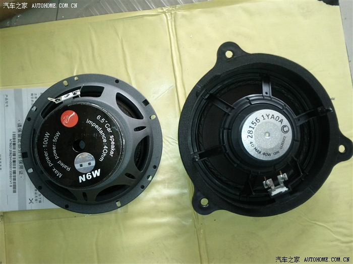

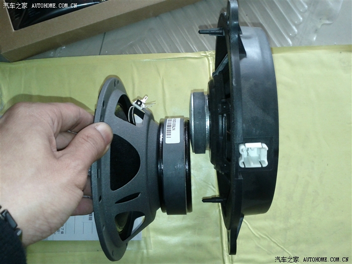

原车纸喇叭和惠威NT600对比

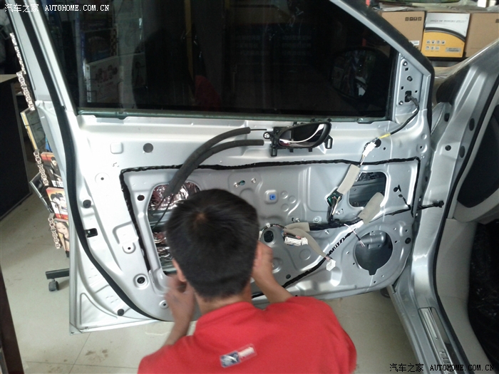

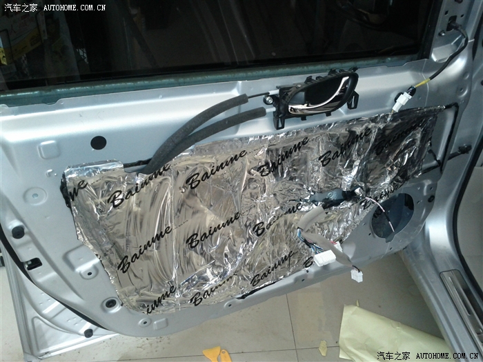

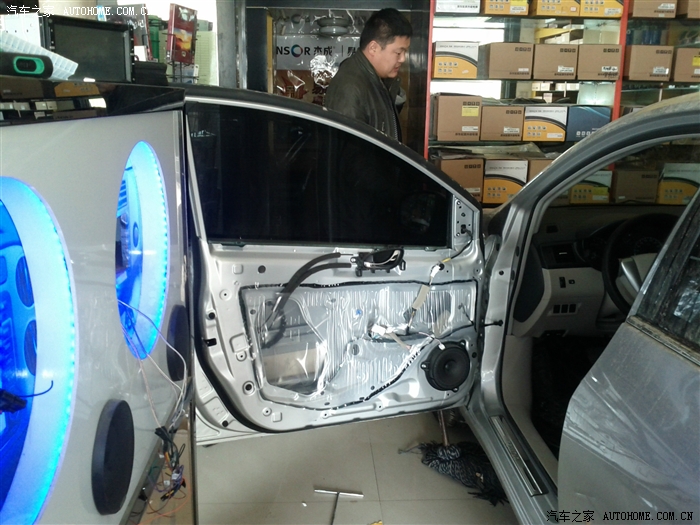

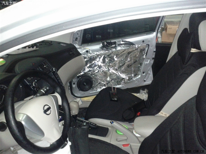

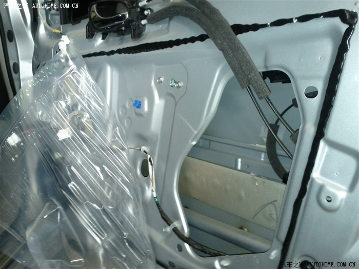

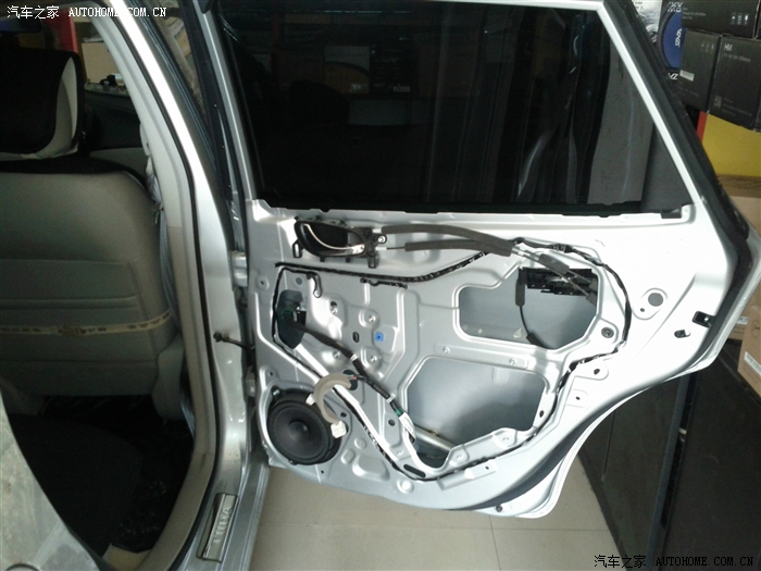

拆开的车门原车没有任何隔音,就是一片塑料 哎 老板亲自指挥哦为什么? 后面大家就知道了  嘻嘻

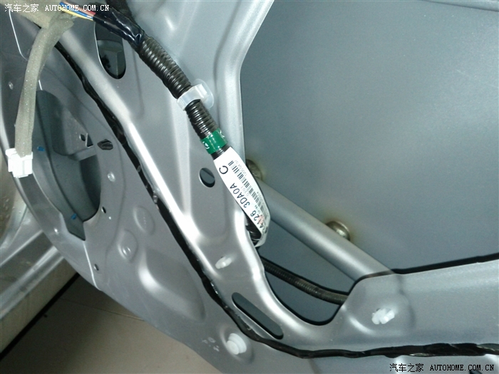

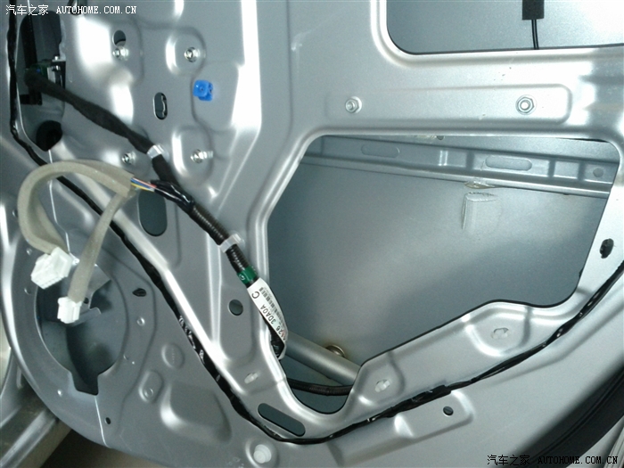

门内所谓的钢梁我用手摸了下 哎  那叫个薄啊
上面也有一条 手摸上去也是一样的薄 而且软的很 简直就是个样子货

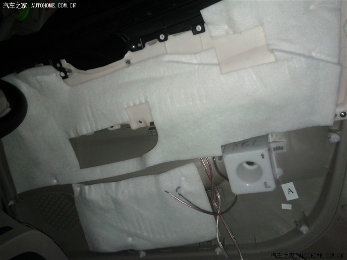

原车门板内的吸音棉

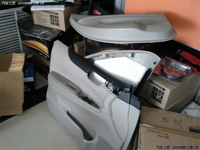

大卸八块啊 有点心痛

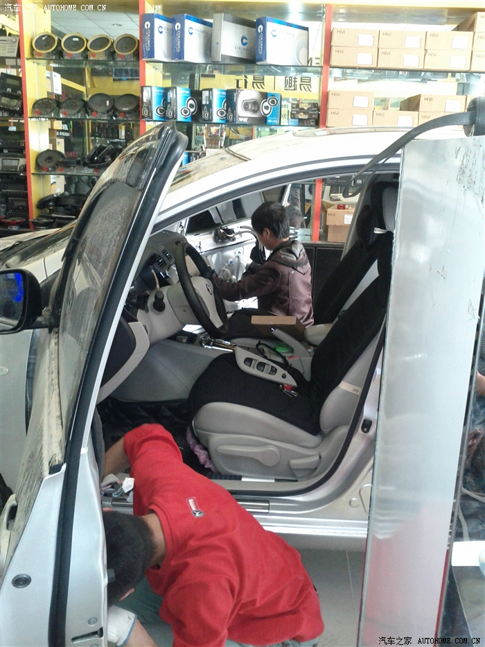

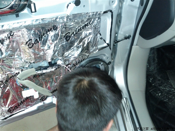

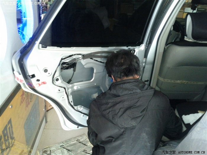

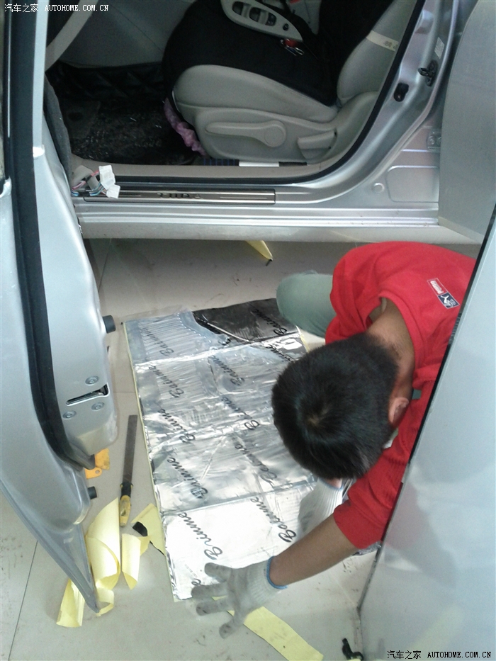

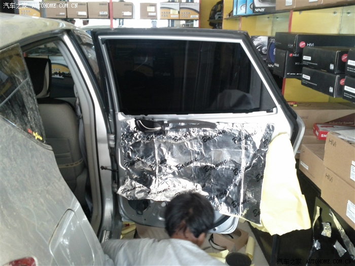

下面就是师傅们做隔音了很认真的裁剪        先贴里面
喇叭的海洋啊

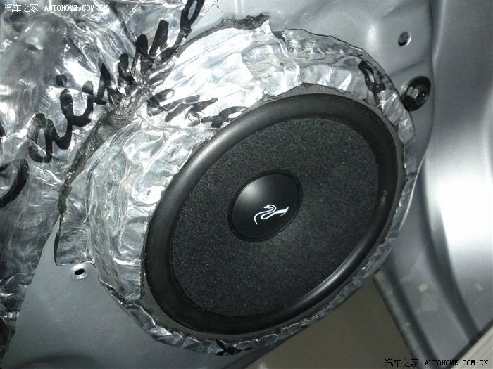

包的严实啊

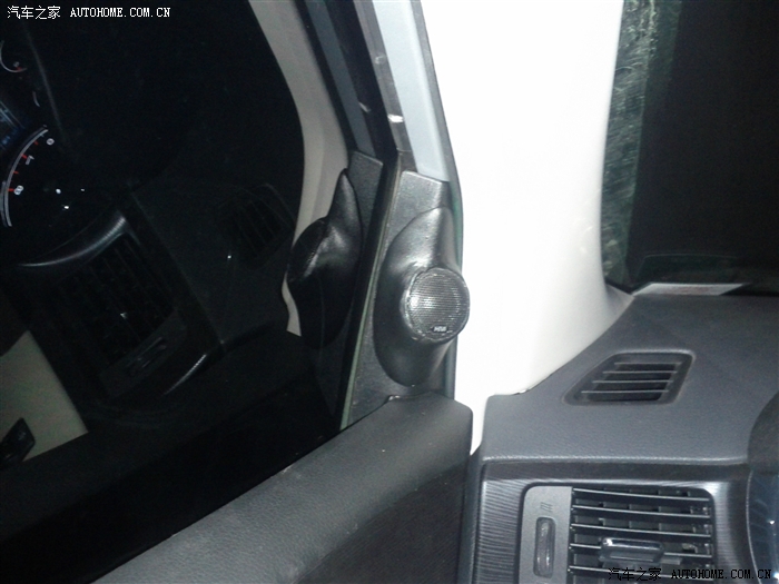

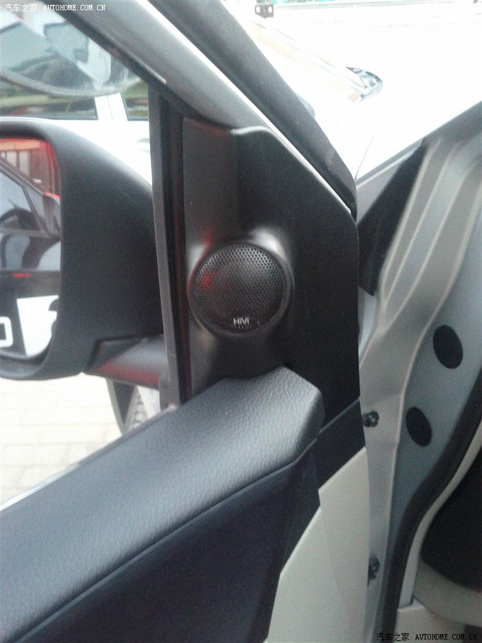

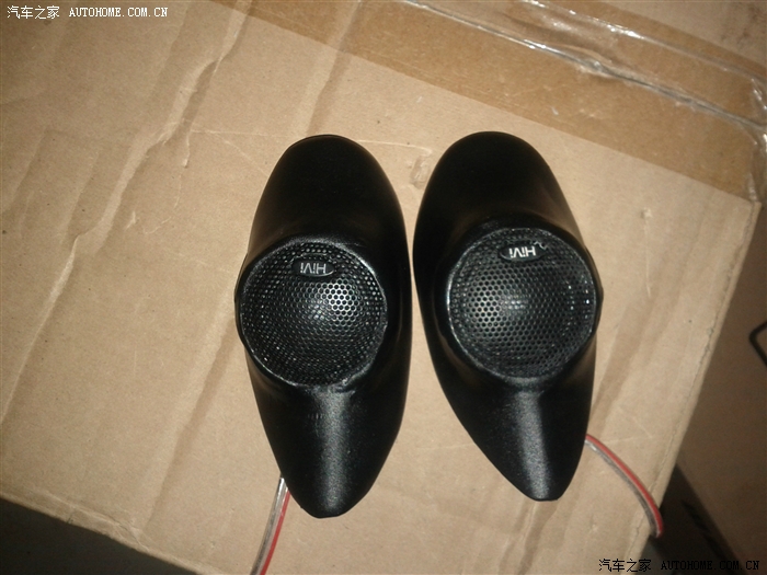

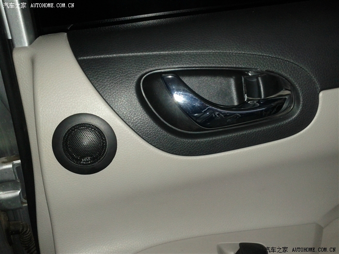

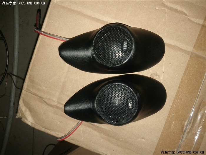

老板这是在干什么那,这里的重点说说,由于我们的骐达没有高音预留口,也就是压根没有高音位置哎 ,我和老板讨论了好一会高音到底安装到哪合适,由于我不愿意破坏原车所以比较为难,又为了要比较好的声场再三讨论后,老板绝定做个简单的磨具,这点老板真是认真负责啊  赞一个。
最后的成果 简单但是实用哦
隔音最后的样子

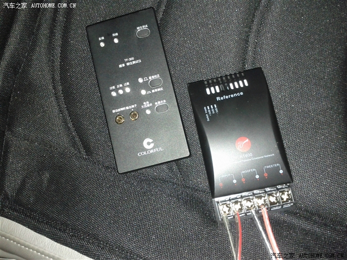

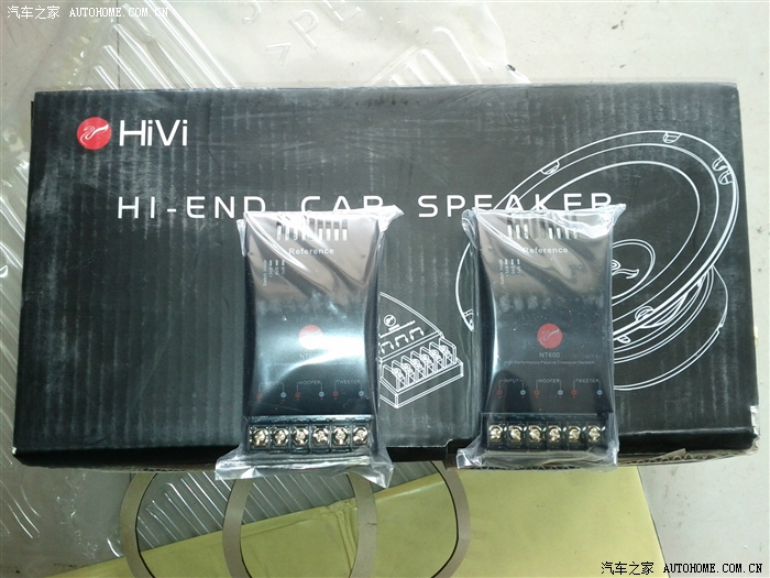

专业设备 和分频器

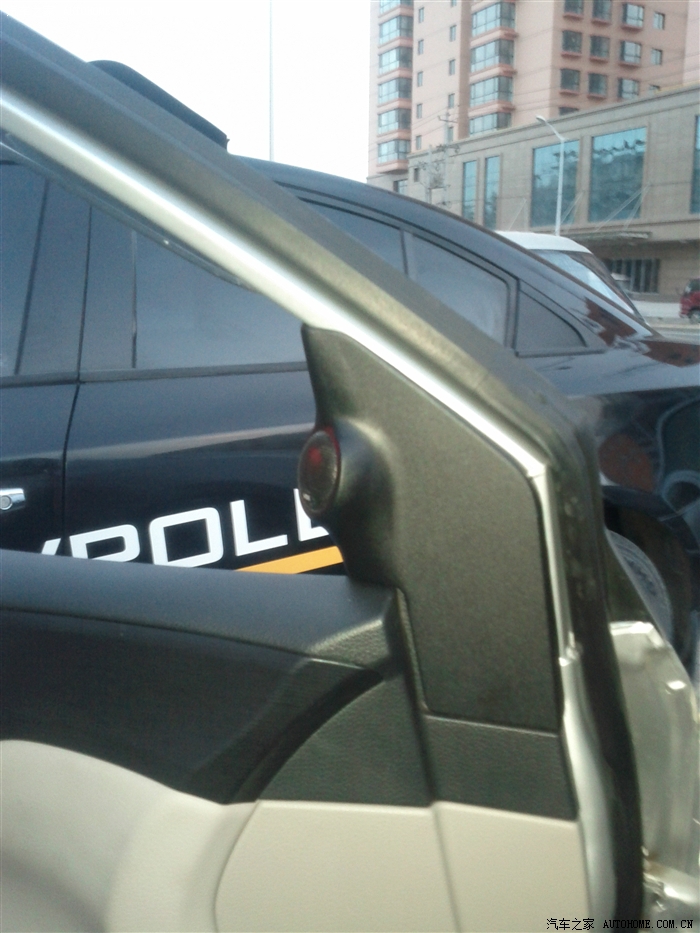

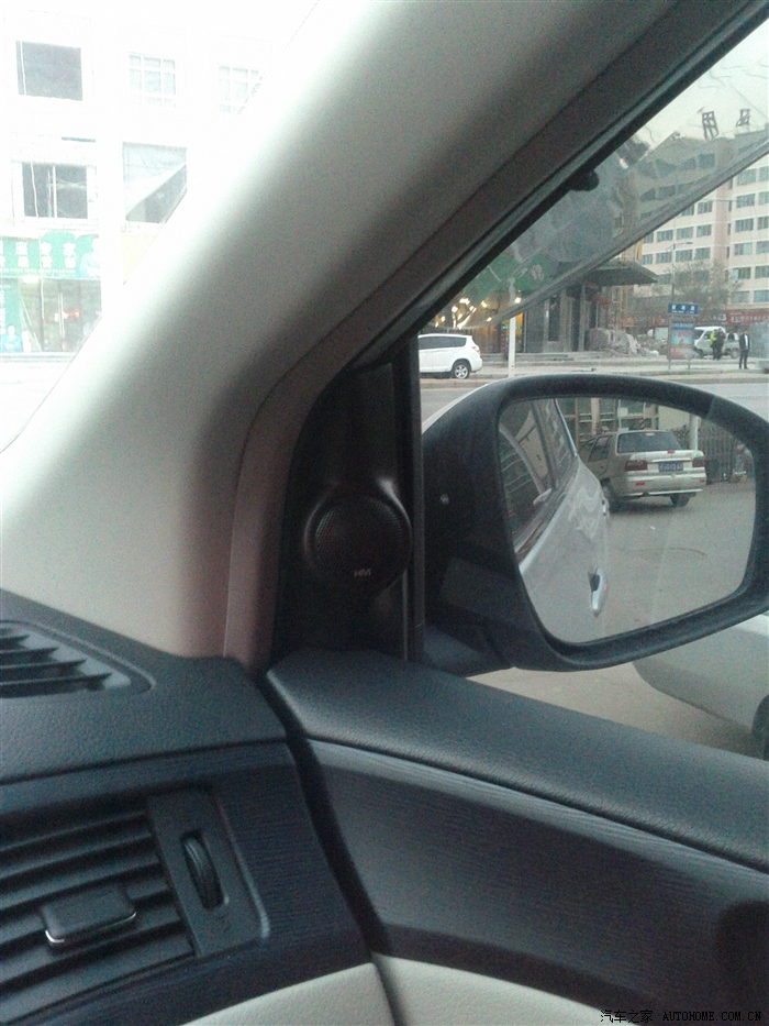

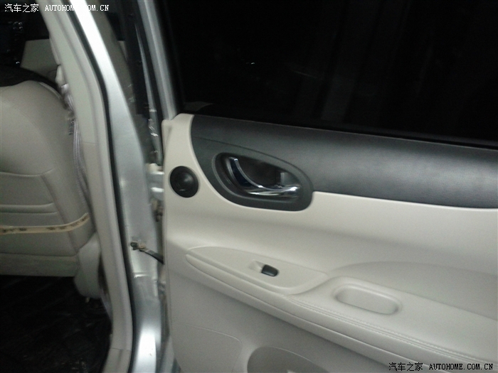

由于后门也是NT600 高音不好固定只能在门上安装了,注意如果用同轴就不需要开孔了。
前门高音安装位置
       今天去美化了高音头 这下好看多了吧 定位也理想!
