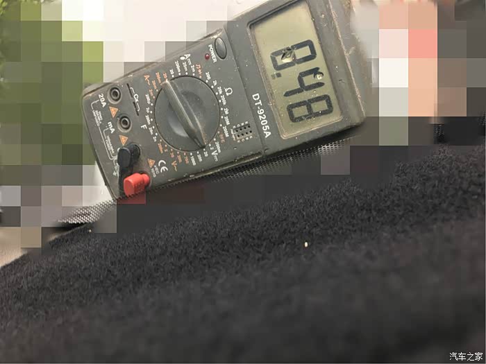

入冬以后,看到很多人发帖,说启动慢了,不顺畅之类的。然后最基本的问题不去排查,要想着什么清洗油嘴,火花塞,吊瓶之类的东西。其实对于锋范来说,最基本的是检查电池。遇到启动不顺畅嘛,那可以第二天找个万用表测量一下启动瞬间,瞬间,瞬间电压。这个电压对于锋范来说不可能超过12V。10V比较普遍,或者9,8,7。。数值越低,说明电池的性能越差了。低于7的话,基本上无法启动了。又或者可以找个应急电源,或者找人来搭电,这时候有外部电源接入,启动车子,车子如果比之前启动强有力的话,那就说明电池问题。如果启动还是死气沉沉,那就再去考虑其他问题吧。

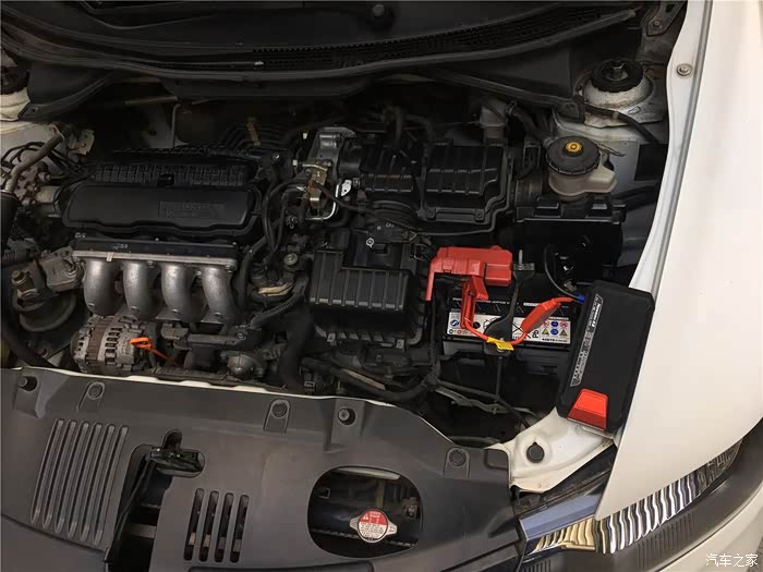

这几天天气气温骤降,电池终于支撑不住了,早上电池已无法启动。幸亏有应急电源,走到哪里都不求人。
有搭电线,还得等其他车来,得求人。

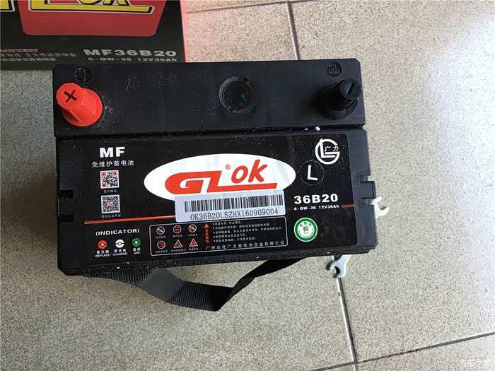

换电池,首选还是我公司锋范用过的牌子,使用时间秒杀我原车电池。
换的还是和原车一样的型号,36安电池。

在这里说说电池型号,6-QW-36 36B20L。
6表示由6个单格电池组成,每个单格电池电压为2V,即额定电压12V。
Q表示蓄电池的用途,Q为汽车启动用蓄电池。
W表示为免维护电池。
36表示而额定容量。
36B20是电池的外形大小,
例如现在正极在左,负极在右,即为L
例如正极在右,负极在左,即为R。

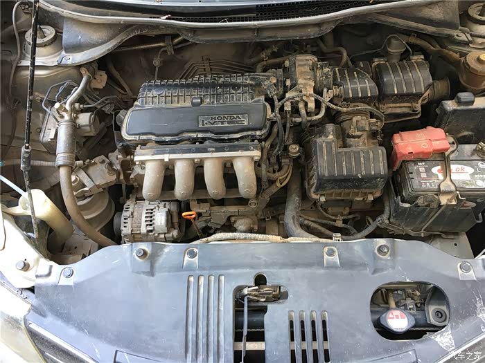

新锋范倒是可以无视这个问题,因为你们的电池槽空间是很大的。
的车友吐槽的,说空了那么多位,电池简配。其实这是多余的想法,锋范的电池一直没变过,一如既往的36左右。
这是因为锋范,和1.5宾智,XRV机舱的部件都差不多,人家的电池就是45的,同一个模具,而锋范需要36即可,所以空余空间大。人家厂家好心给你无损升级45,却被人说简配。。。

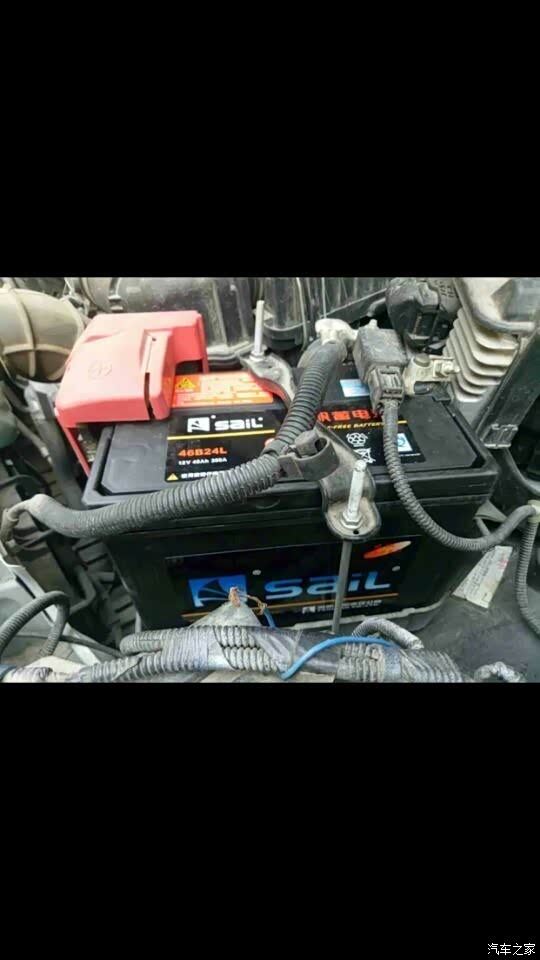

这是看到一新锋范车友更换了45了
这个介绍一下45电池的情况,给有兴趣装45的一个参考。
45是电池的一个分界线。这个型号,出现了粗级住,还有细级住。
所以电池型号有所区分。我们锋范的36电池上面,就是细级住。
像本田凌派,老思域,杰德以上车型,45电池都是粗级住的。锋范是不建议装的,因为要改电池头,太麻烦了。

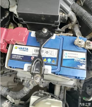

粗级住在电池型号55B24L后面加了个S。表示粗级住。
而细级住,就没有了S。
这是日产电池。所以我们锋范要改45电池,必须找日产轩逸,骐达,骊威,阳光配套电池,也就是如图。这样电池头就不用改动。

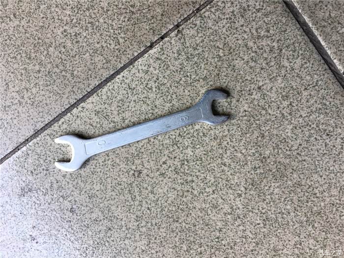

锋范的更换电池工具很简单,一把10号扳手,或者套筒即可。

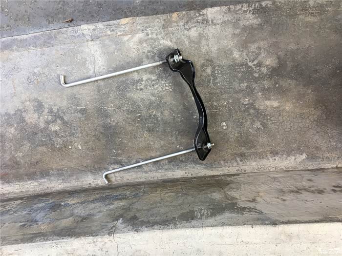

首先将电池支架拆了。

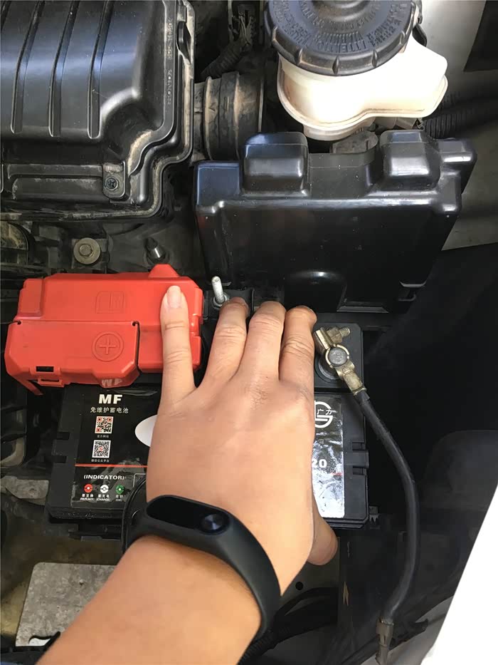

由于是带电操作,所以在拆除负极以后,拿新电池的负极(黑色)帽子去套上车上电池负极,这样就不怕电池头触碰级住有火花。
就像这样触碰。做好绝缘措施。毫无问题。
然后再拆正极。
然后再拆正极。
拆除正极后,最好手一直抓住正极头,车子输出12V,对人体没什么伤害。正极头千万不能触碰到车子任何一个金属部位。触碰了,会引发严重的电路故障。负极头倒是可以放一般,不用管。
我是左手拿这电池头,右手拿出电池(电池很小,一只手拿问题不大)

最后再次启动测试电压,有10V。已经是强力状态。
