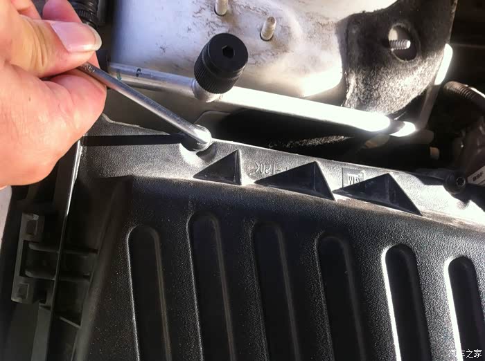

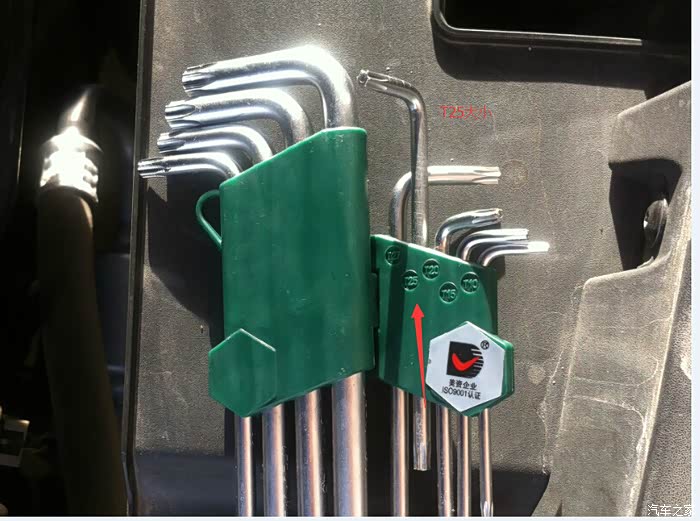

更换大宝的空气滤清器很简单只需要一个T25的米子扳手,拧开6个螺丝就好,不需要动卡箍和其他部位
这套工具X宝10几块买的,本次清洁只用到T25的,大宝上面大部分米子螺丝多是T25规格

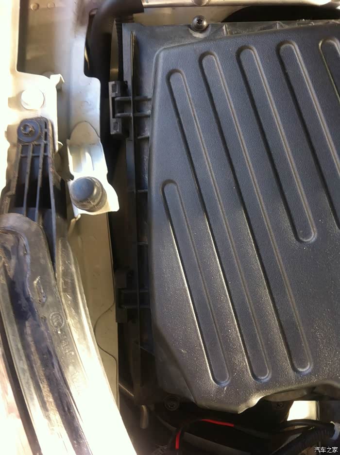

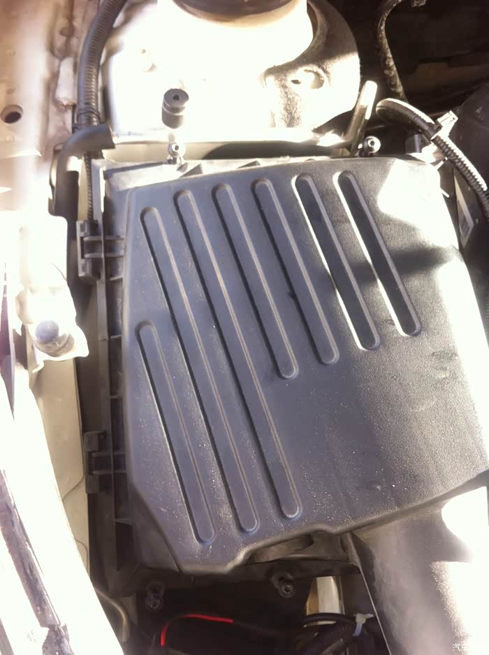

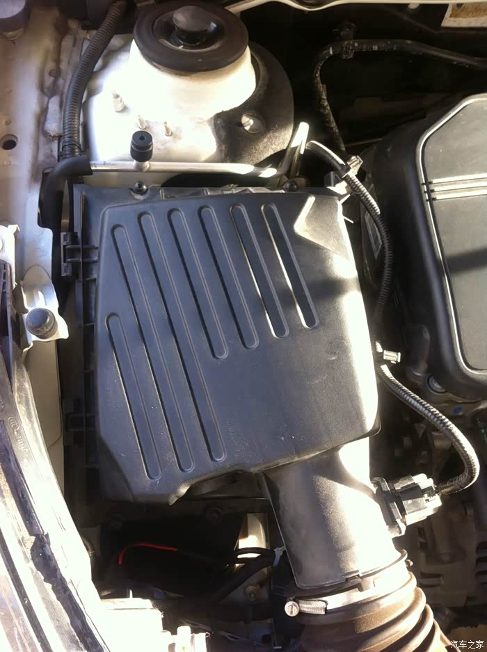

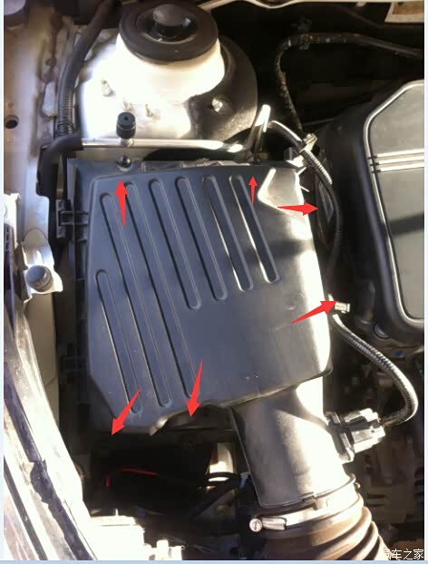

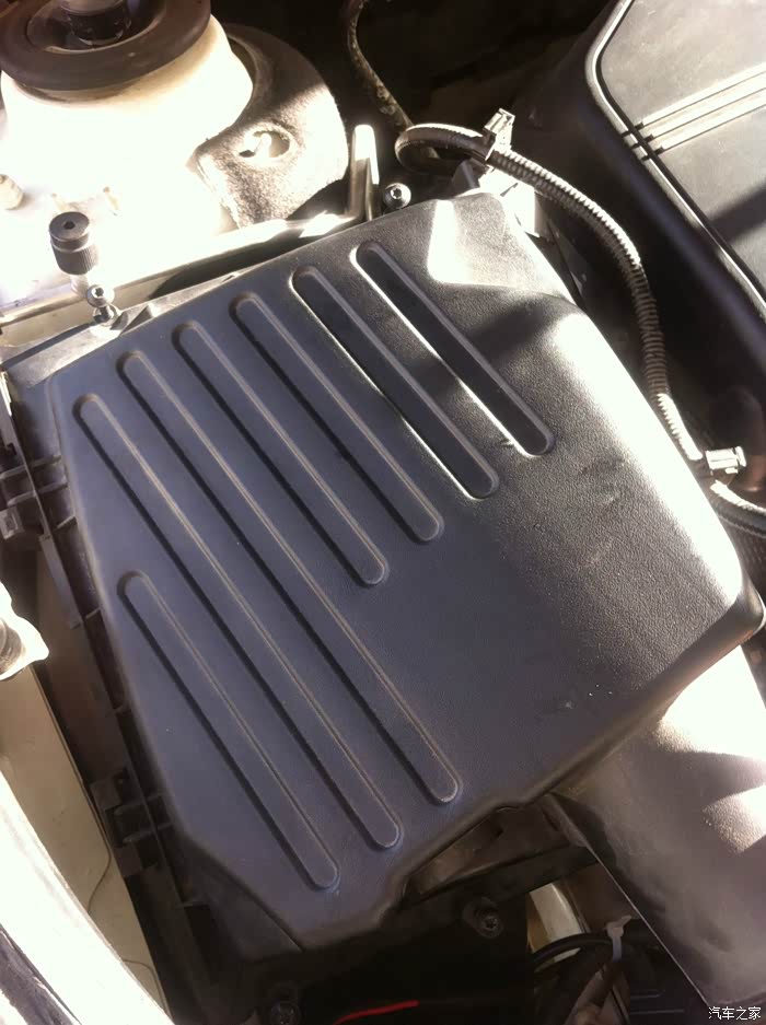

这个黑色塑料盖就是我们要打开的空气滤清器盖子

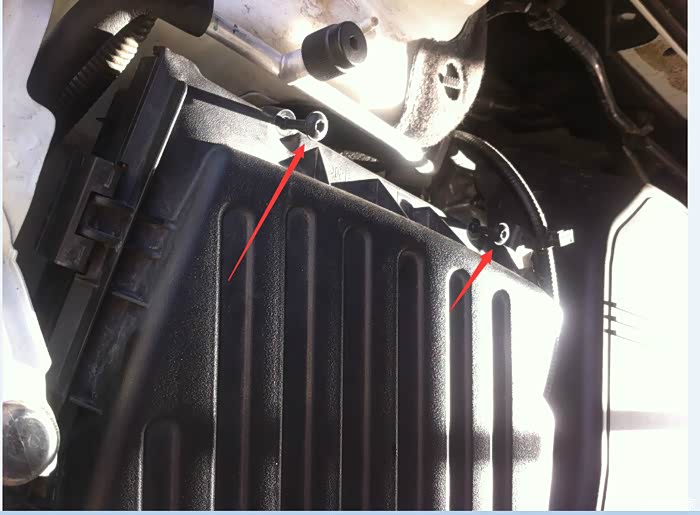

塑料盖周边有6个米字螺丝就是用拧开的,其他地方不需要动。
顺时针的拧紧,逆时针的松开,拧的时候螺丝有点紧,用力转就好不会坏的。转开以后后面部分就很轻松拧的动了。

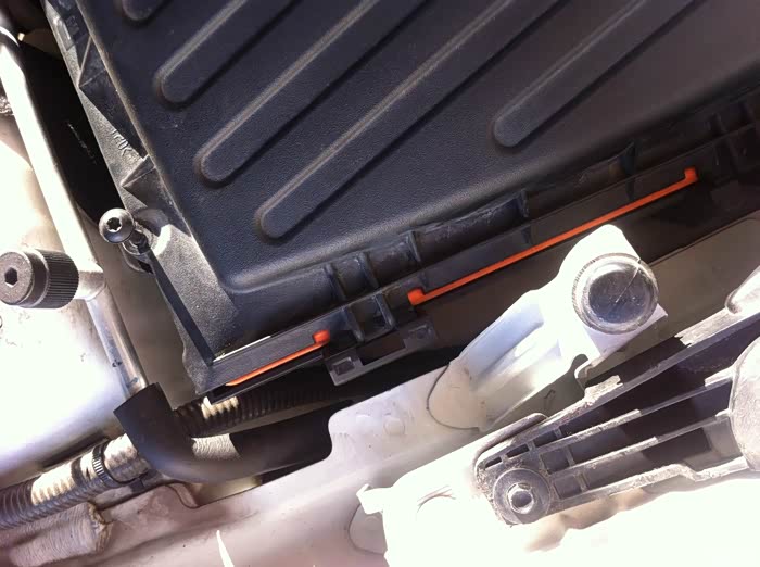

拧开以后螺丝不需要拿出来,如图这样稍微拧出来点,让螺丝能固定在盖板上面就可以,因为螺纹正好和盖板那比较紧能固定住高度不掉下去,不会防按我们侧面移动盖板。

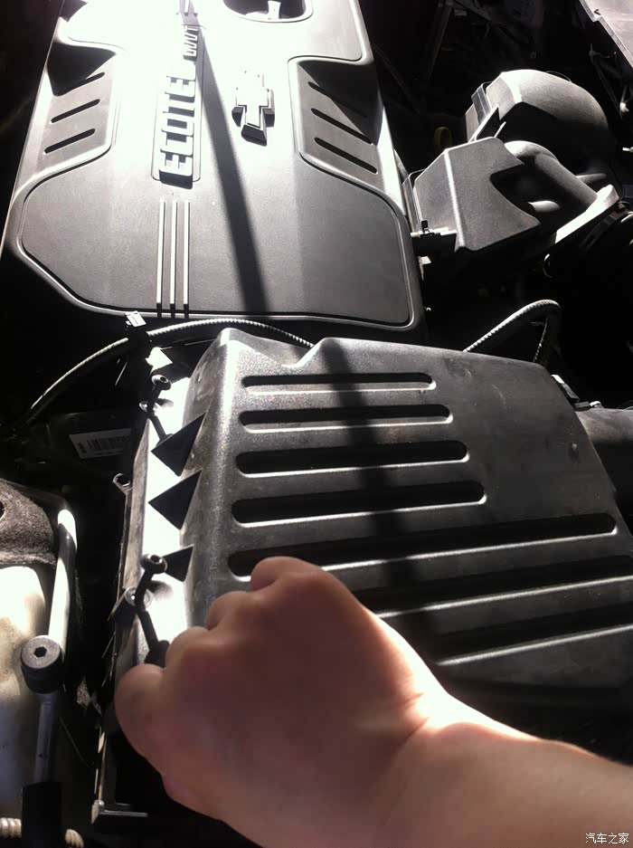

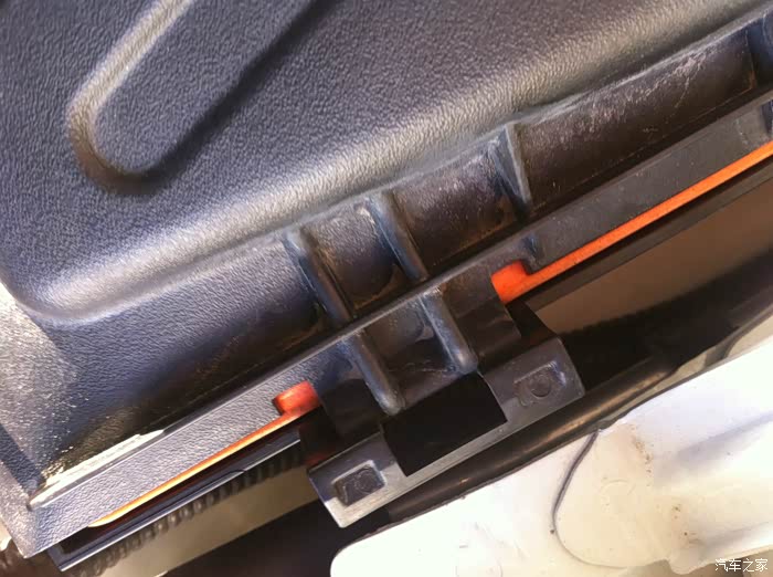

盖板向右侧发动机方向推开就可以了左边的卡扣就划出来了

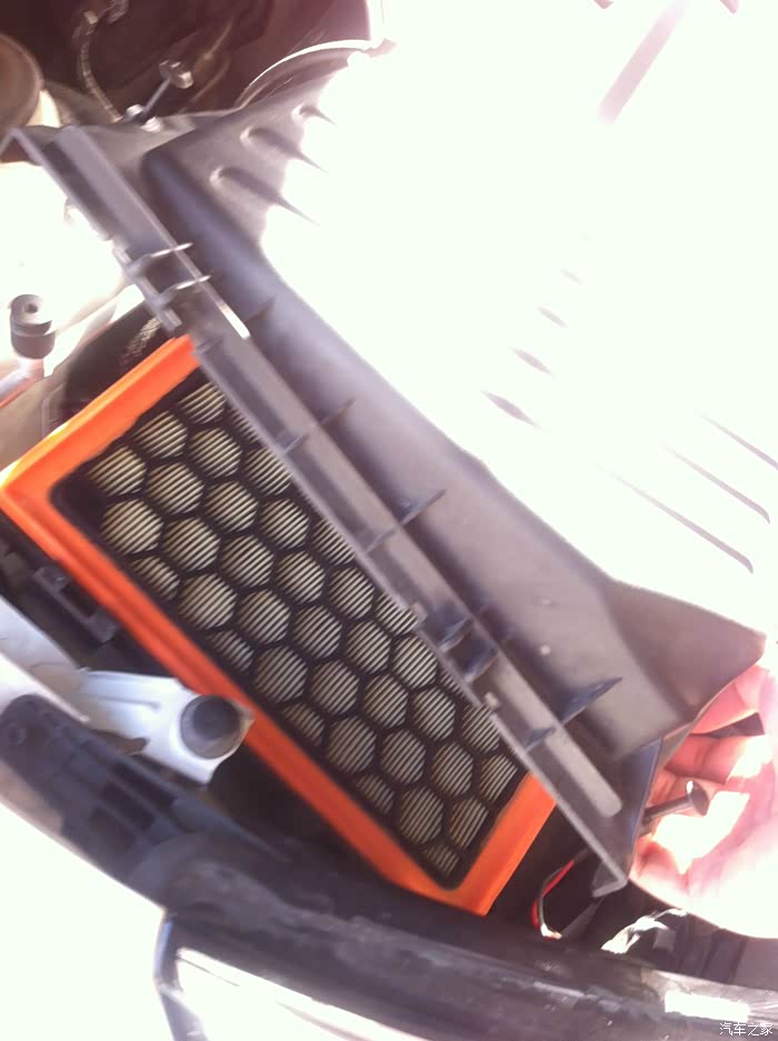

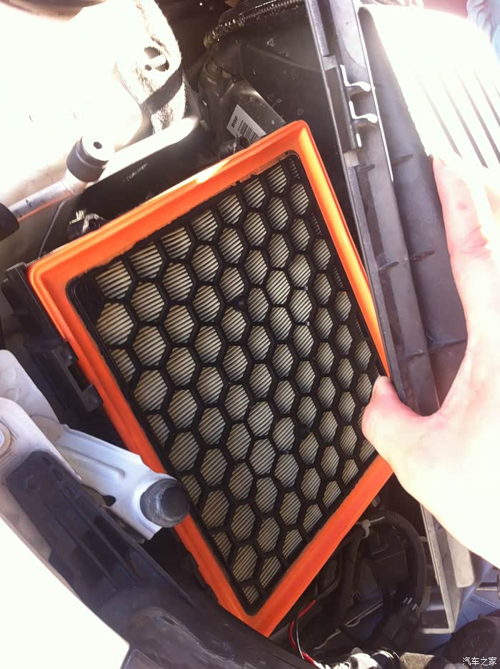

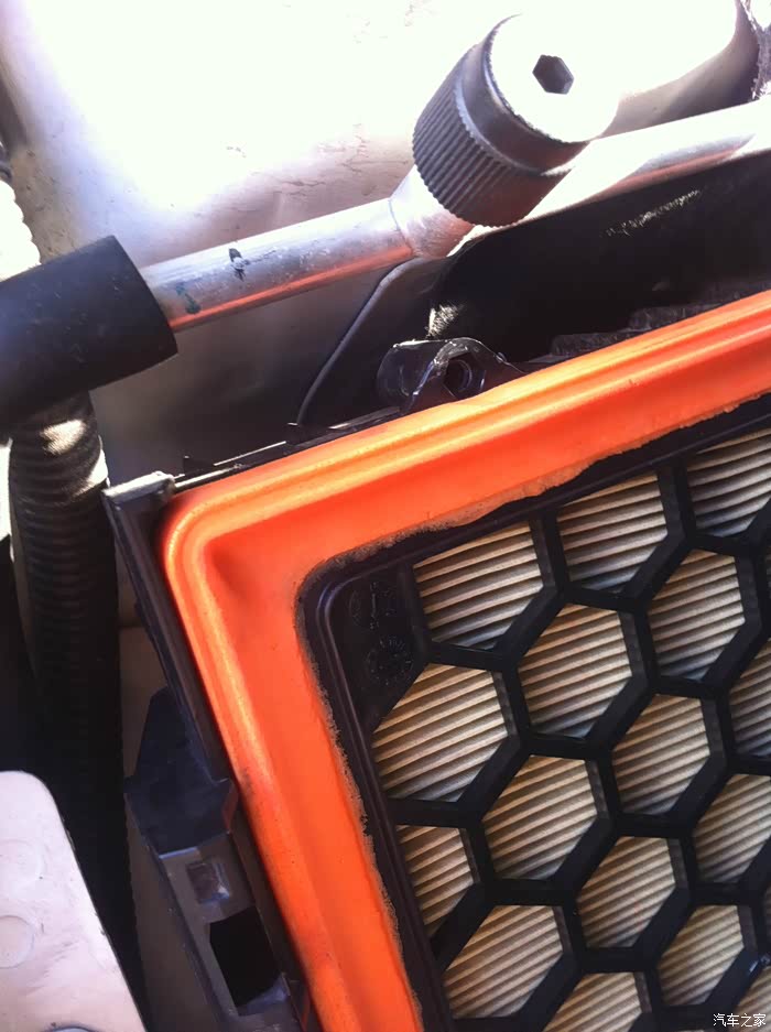

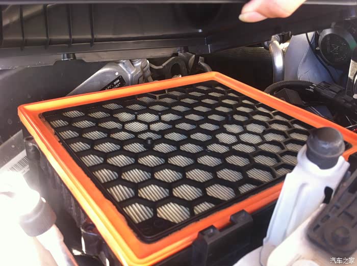

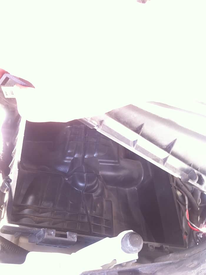

打开盖子我们看到了橙色的空气滤清器,这个就是我们要更换或者清洁的东西了。

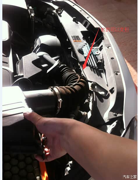

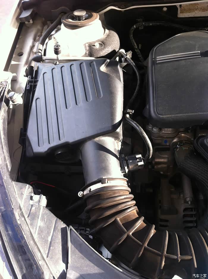

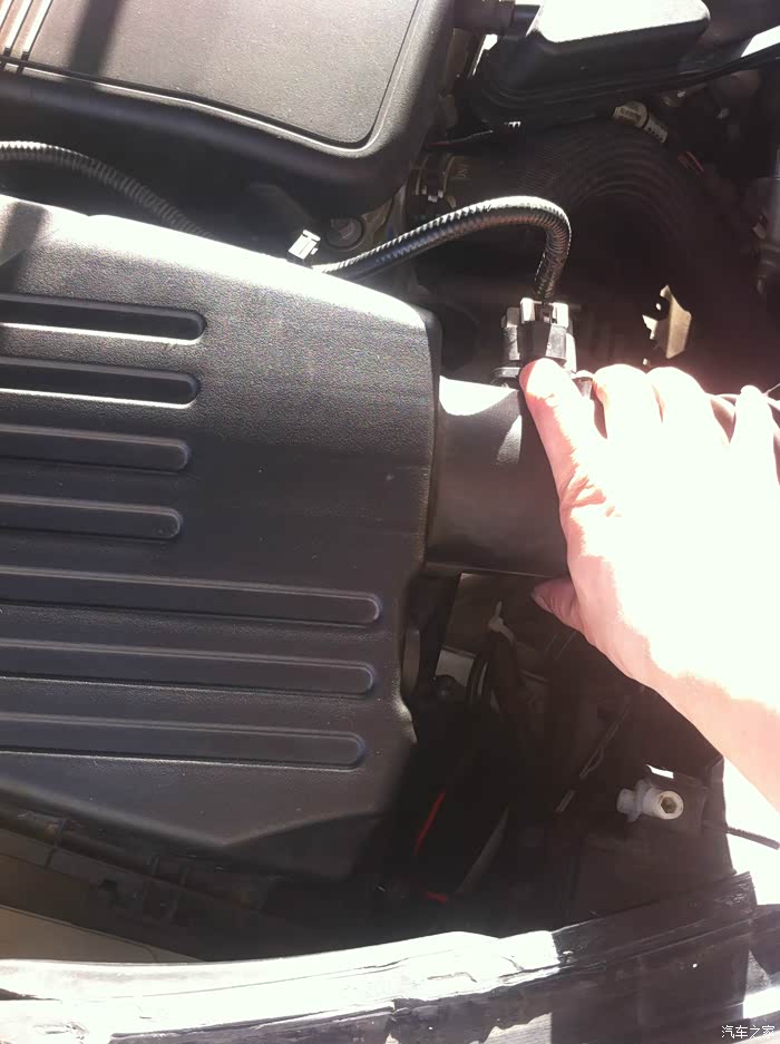

因为空气管是软性的所以滤清器盖子来回动不会有什么影响,也不用拧开卡箍。

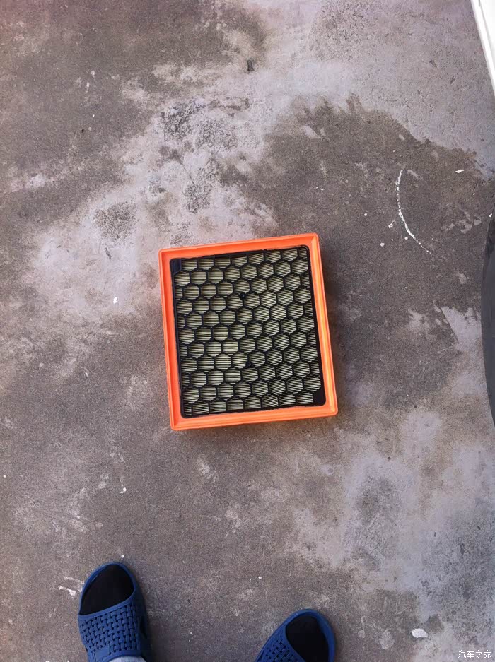

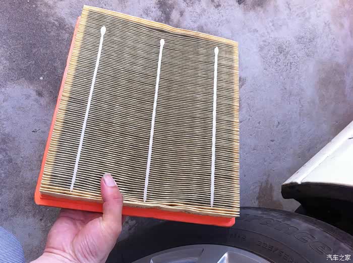

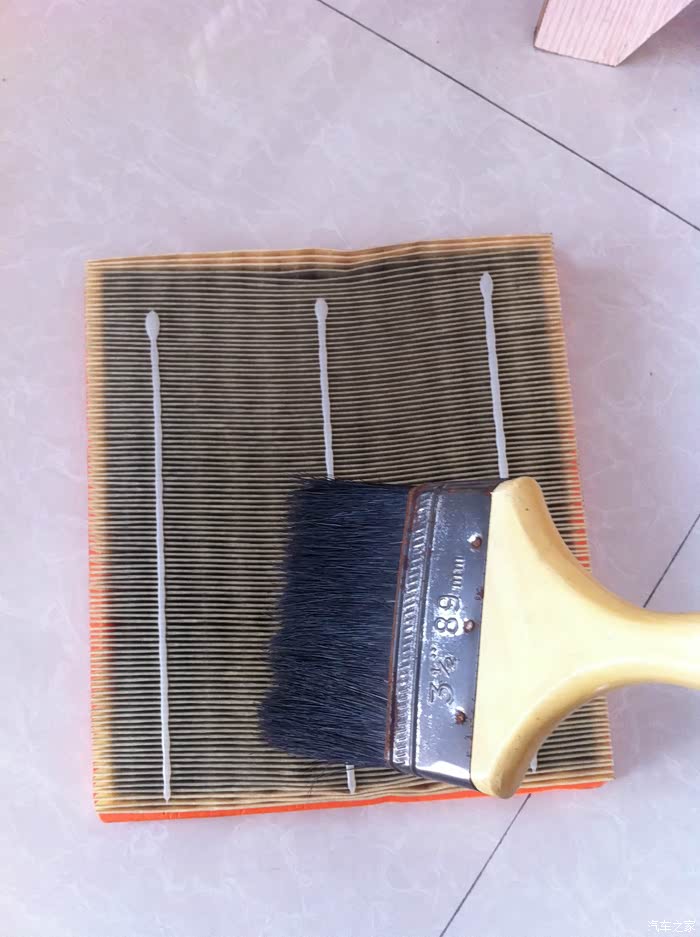

把滤清器拿出来,看了下跑了2万多公里的大宝的滤清器还不是很脏,稍微清洁下就可以了,不需要更换。主要和使用环境有关。台州这里灰尘不多。平时跑的路主要是沥青和水泥路。

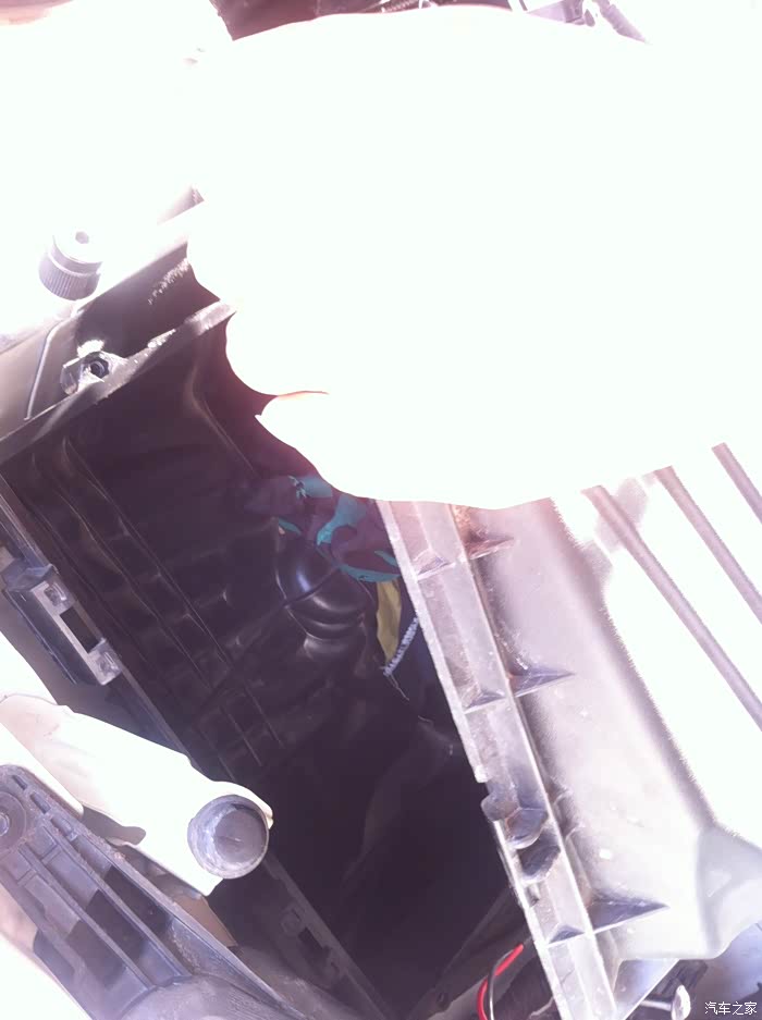

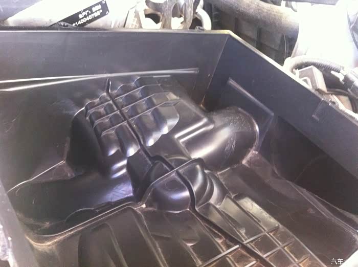

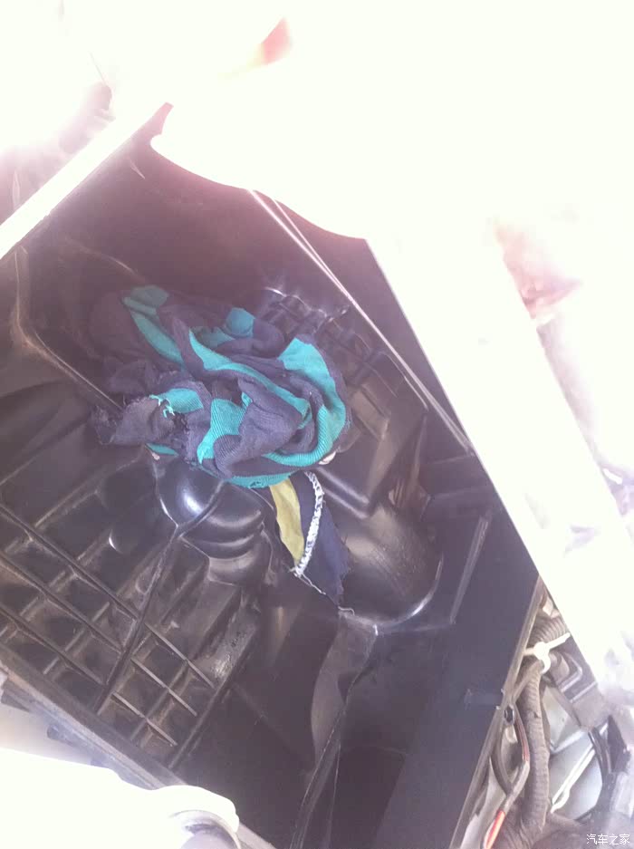

拿出滤清器以后下面的部分看了下有细砂,可以用抹布或吸尘器处理掉

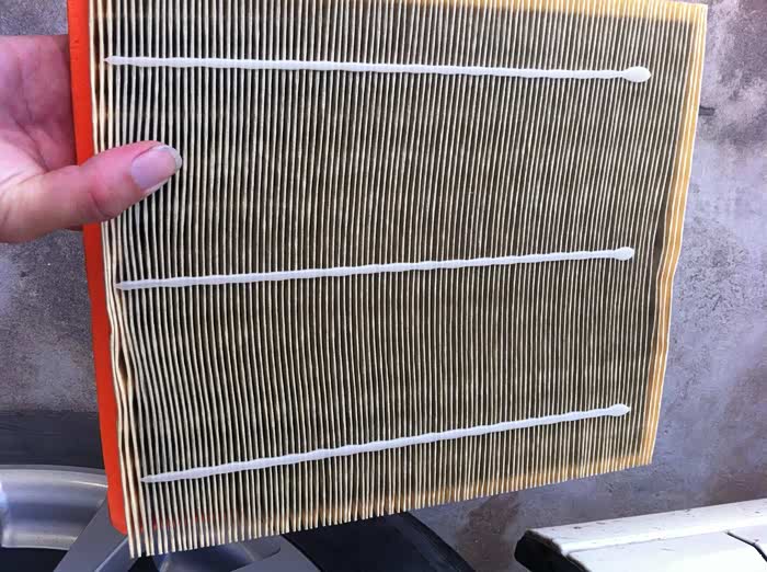

滤清器不是很脏我就用毛刷刷刷装回去了

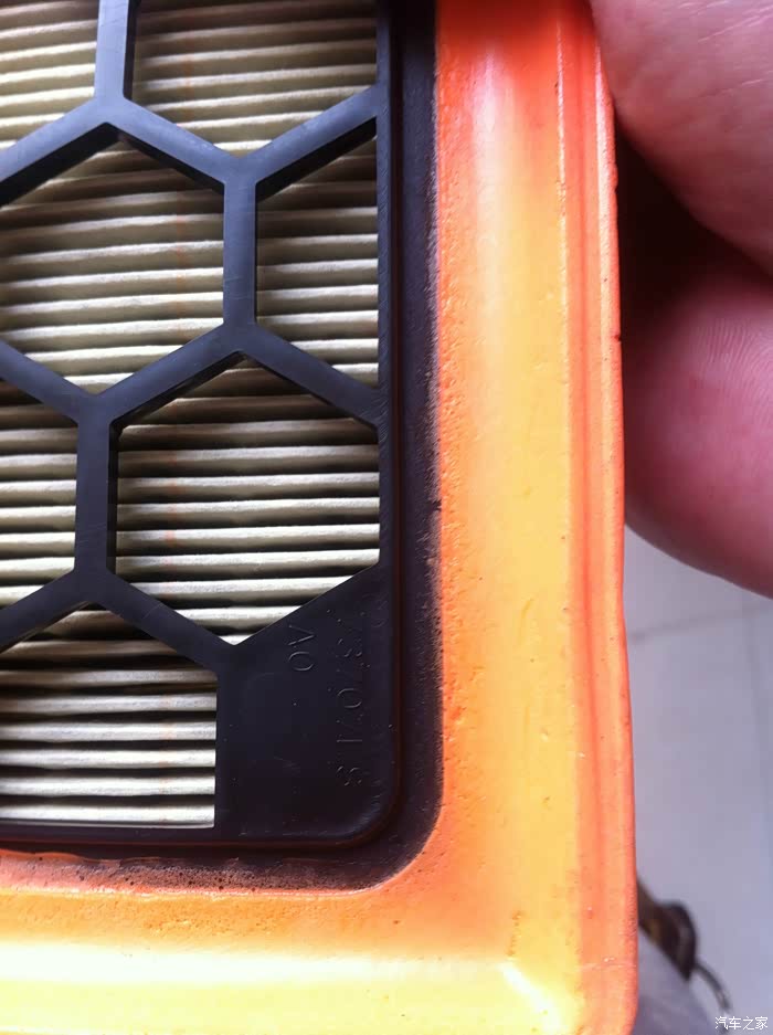

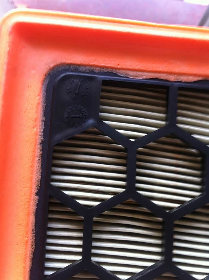

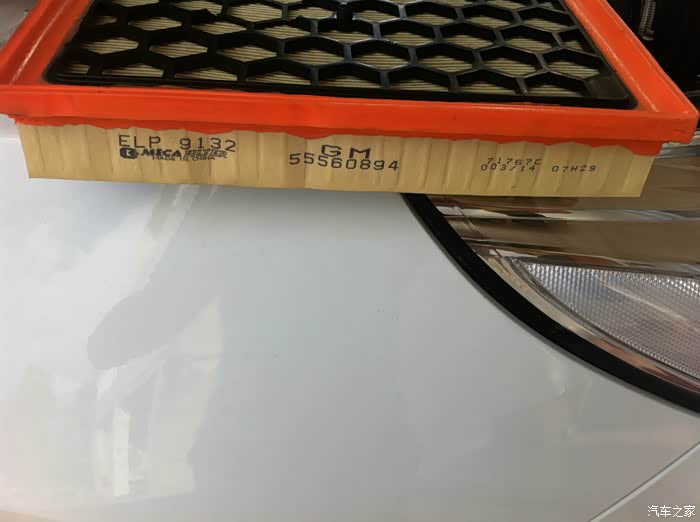

滤清器上面有出厂时间,13年10月份,到现在没有更换过,还能继续用
清洁滤清器盖子下面有沙子不好弄,我只能把抹布弄湿在清洁,之后在擦干,防止弄湿滤清器。

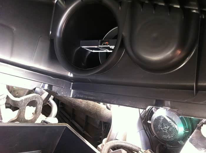

滤清器盖子上面连接皮管里面的东西不知道是什么感应器。

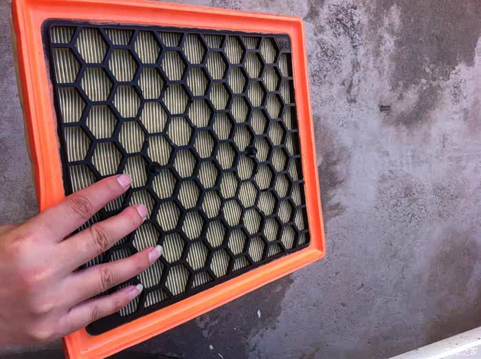

清洁完成的滤清器可以装回去了注意方向,3条线的是下面,3条线那头有空隙没有到的地方对着车屁股方向
滤清器上面放的时候就这样盖下去就好,没有任何难度
滤清器的型号什么的顺便记下来了,这个就是原厂的
滤清器上面有生产时间这头对着车屁股方向,原先怎么拿出来的就怎么放回去

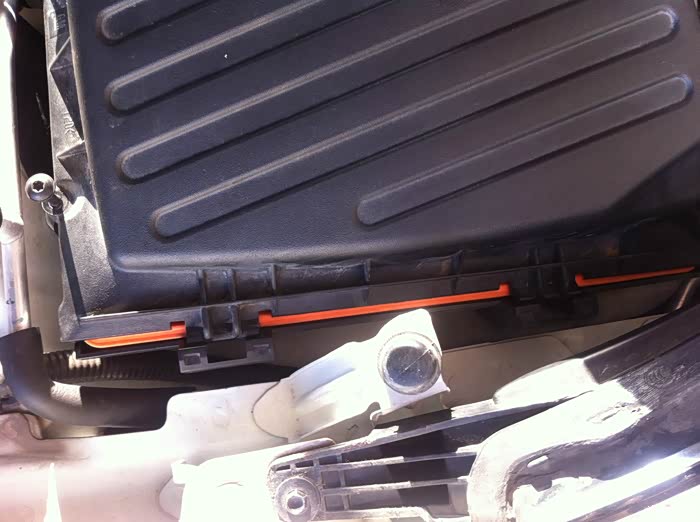

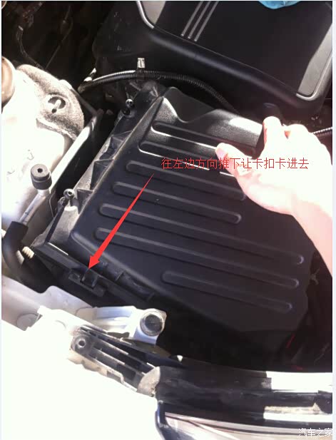

按相反的程序进行就好,先把卡扣卡在里面往左边推下就进去了,很简单的
