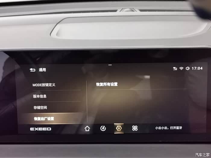

熄火状态不踩刹车按一键启动,不然就启动车辆了。

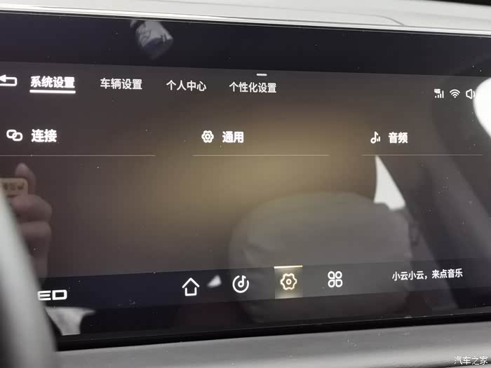

1.在熄火状态下不踩刹车,连续按两次启动按键不启动车辆,然后打开车机后分别点设置、通用,里面有一项是恢复出厂设置。
找到通用界面

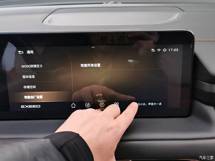

进入恢复出厂设置一栏

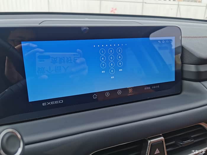

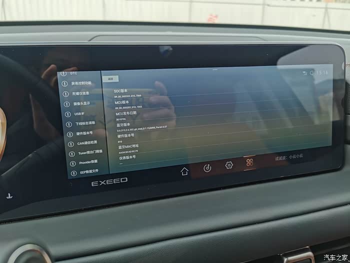

2.点进去后在右下角找到小云几个字,在上面空白处连续点击十下就能进入工程模式,记得要连续点击。
看到这几个字了吧?连续点击
就会神奇的跳出输入密码的界面

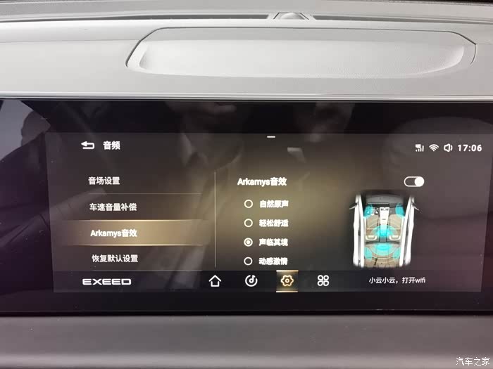

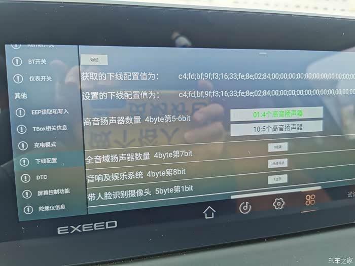

3.这时候跳出来让输入密码的界面,默认的密码是987412365,正式进入工程模式设置界面。

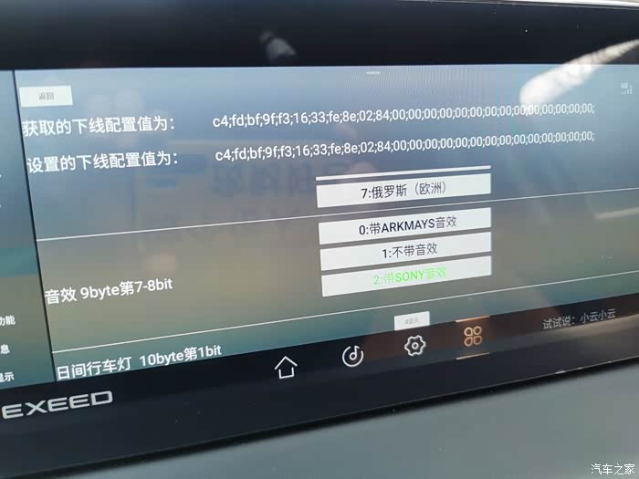

左边一栏找到下线配置
选中后往下翻找音效设置
找到了 ,有这么几个选项,选中带音效点发送就搞定了,另外再强调一下,其他的千万别乱动别乱点!

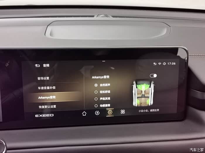

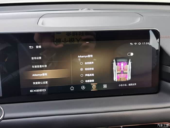

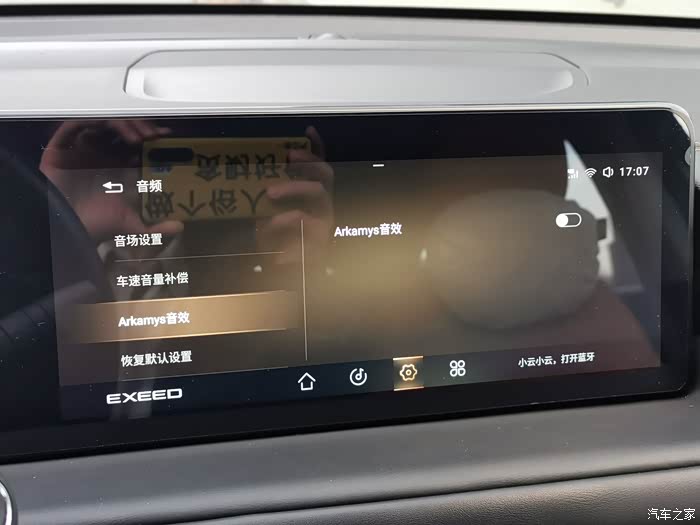

选择下线配置,然后往下翻,点开音效设置,就可以看到Arkamya音效了,然后选中它点发送就设置成功了,可以播放一首歌试一试,如果没有设置成功,那就锁门断电等几分钟再解锁上车重新启动就可以了。
断电重启后打开车机看一下,没错音效里面已经有了!

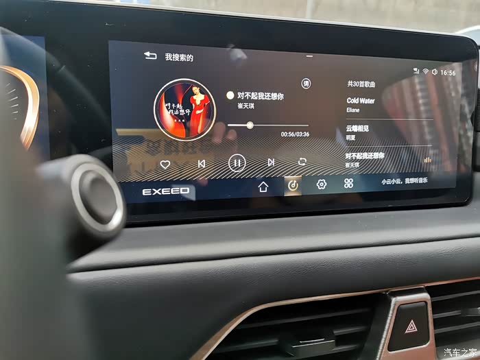

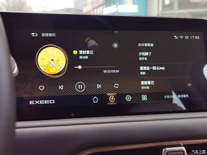

随便播放一首歌,试听一下。

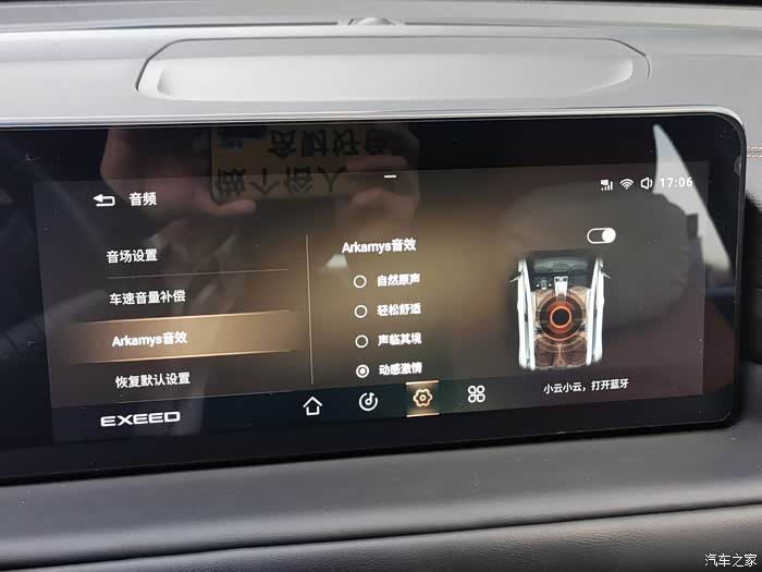

一共四个模式,换着选一下试试。
比以前没音效强太多了,感觉换了一套音响。
最好听的个人感觉还是身临其境,3D环绕音的感觉,很空旷。
这个音效是个听念唱为主抒情的歌曲,摇滚可能不太适合。
蛮不错,小操作解决大问题,哈哈。
当然,进入工程模式代表着车机的核心后台代码,所以别的设置千万别乱动,设置好这个就可以,最后想说一下,索尼音质本身就够细腻,调出Arkamya音效后音域感觉更广了,立体感明显,很空旷的感觉,自从调出这个隐藏设置以后我听歌一直用这个模式,如果你也想像我一样不妨试试~
