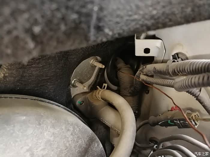

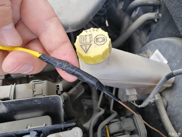

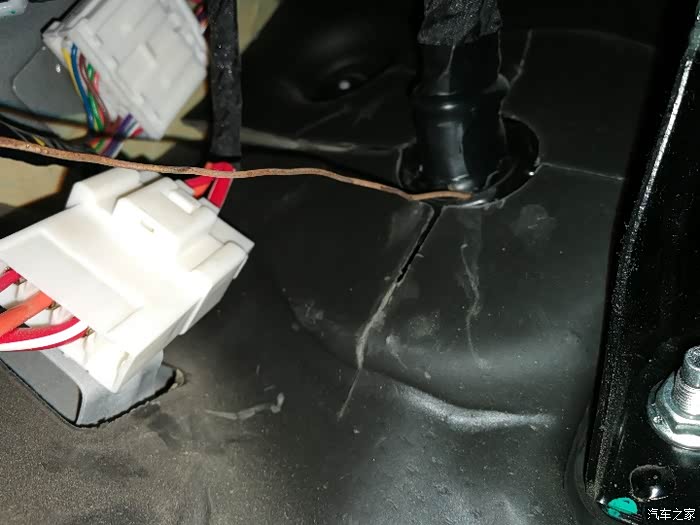

先把低音炮的电源线穿过来,要找根铁丝引下线,位置在离合器左边的线束点
这是穿过来以后发动机舱的位置
然后包好拽进去

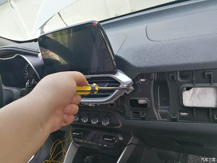

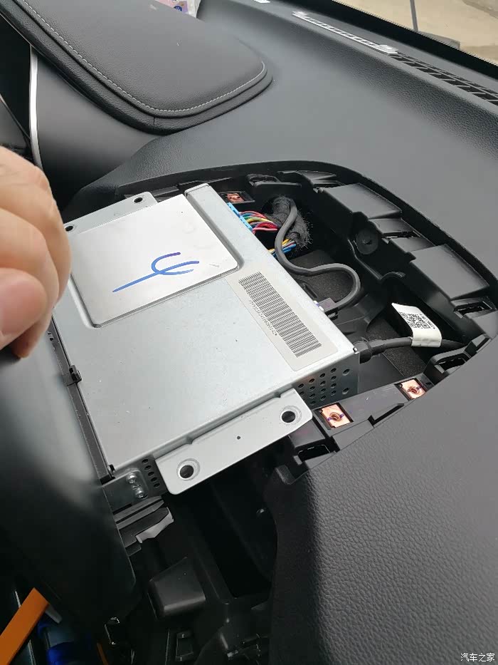

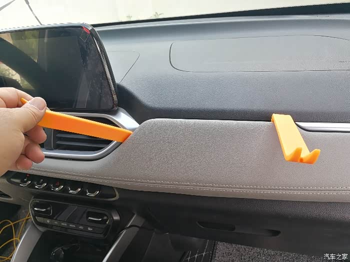

接下来就是翘中控面板,翘起来一边后就是大力出奇迹的时刻…
空调出风口有四个螺丝,卸了…

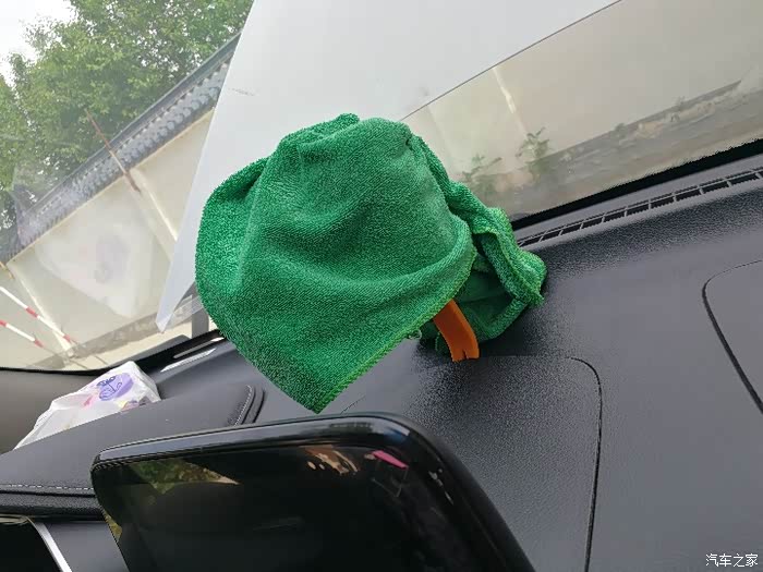

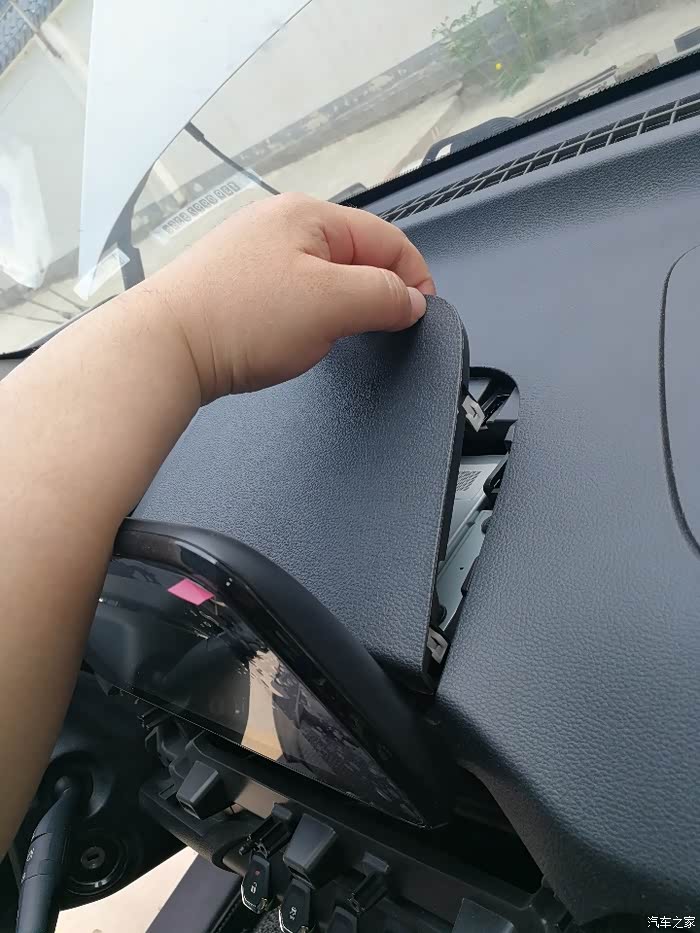

中控上面这个面板不好拆,翘的时候会顶住挡风玻璃,建议包个布,怕会划伤膜
真的不好拆,光拆这个折腾了20多分钟,不过最终还是让我掰出来了,一定要有耐心,不要着急
上面有四个螺丝卸了,然后又是大力出奇迹的时刻,其实两边有卡扣的,图文教程说要用翘板翘一下,我是直接拽出来的

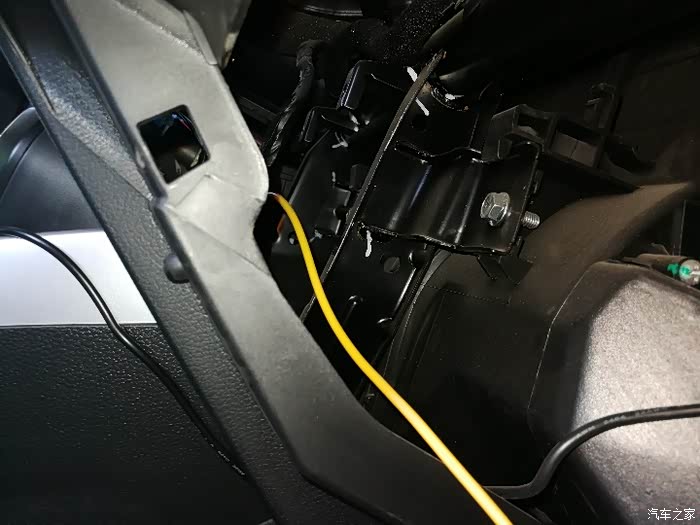

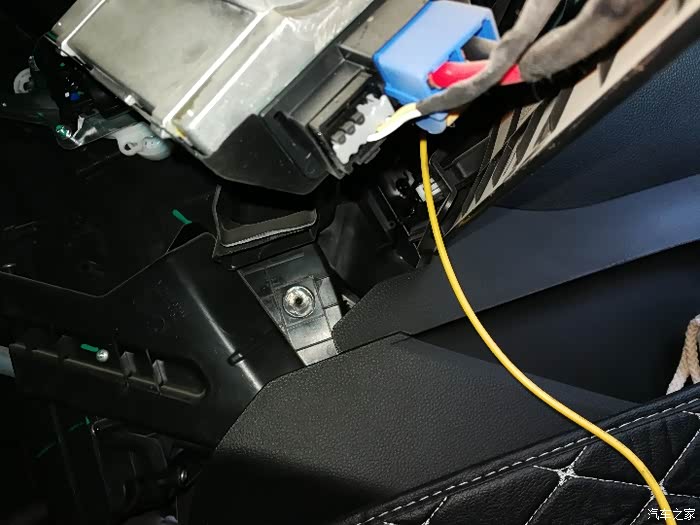

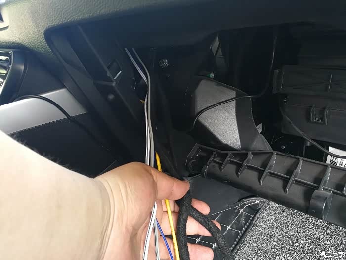

然后到了我最头疼的地方了,图文教程上没说从哪里把这根电源线从主驾穿到副驾去,因为低音炮在副驾下面,我爬上钻下的研究了好半天,最终决定从中控后面穿过去,其实还是有点担心会引起中控异响,后面再说吧

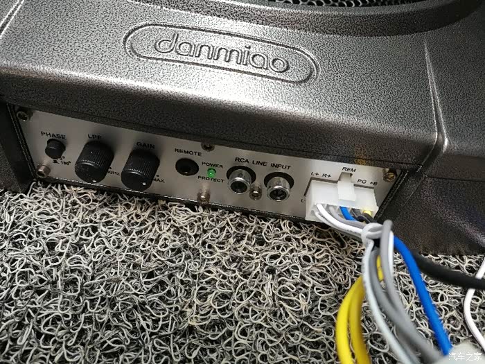

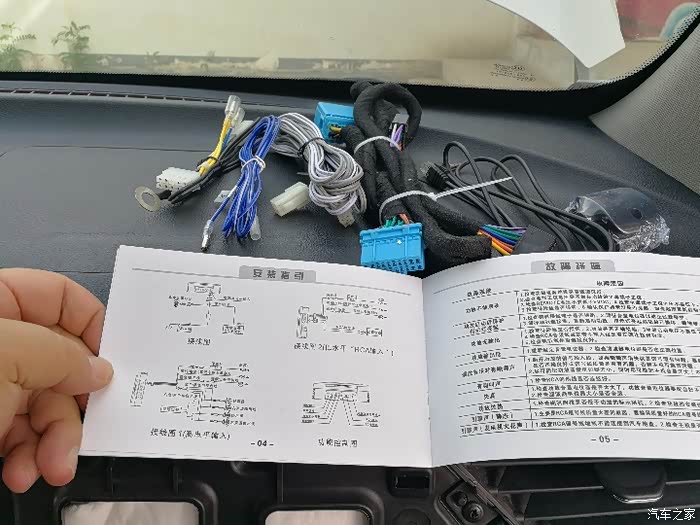

然后就是研究功放低音炮的这堆线
其实没那么难,只是我过于小心,因为我前面说过了,我挺担心电路出问题的,能看懂说明书的就看说明书,看不懂说明书的就看老板发的图文教程

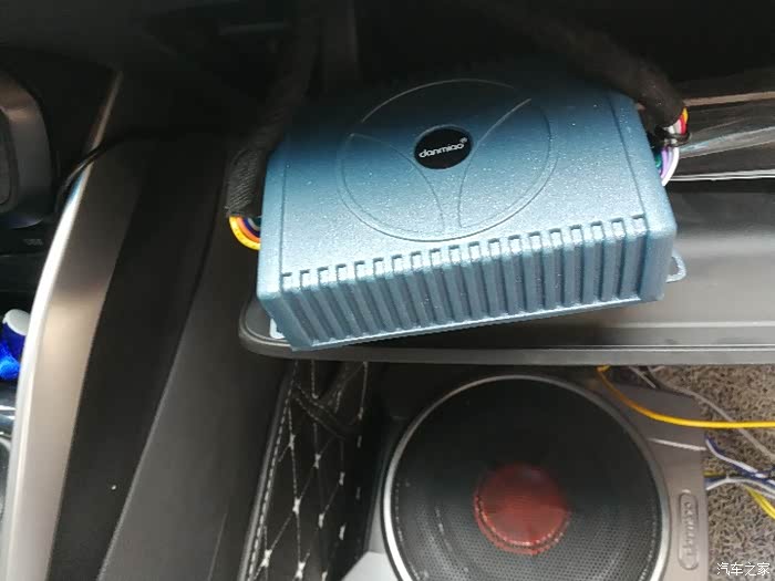

然后把线从副手箱里穿出来
功放放在副手箱里

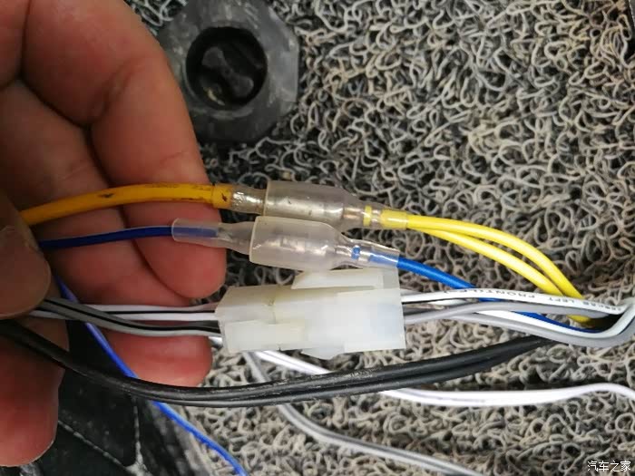

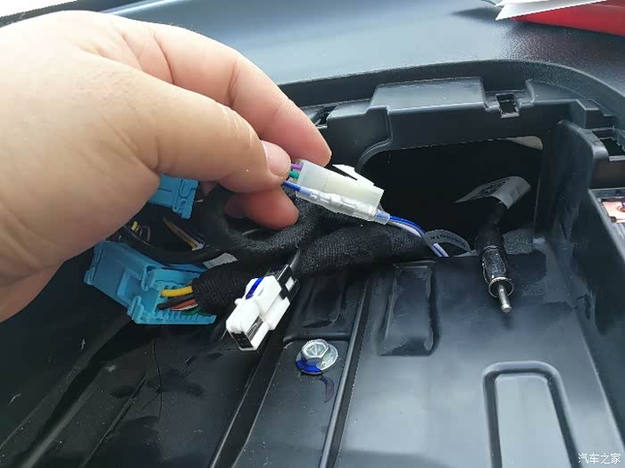

按照图文教程插线就行了,不用破线,这就是无损的好处
最后插头一插,低音炮就接好了
到这里,第一天的活就完了,低音炮目前暂时扔在副驾脚下的,因为我迫不及待的试了下低音炮,那效果真的一下就出来了,我还跟老板开玩笑说早知道有功放和低音炮就够了我就不买四门音响了,其实如果你只是喜欢听dj之类的咚咚咚的音乐,的确是够了,我主要还是喜欢听一些流行音乐,所以我还是需要高音和中音听人声的。

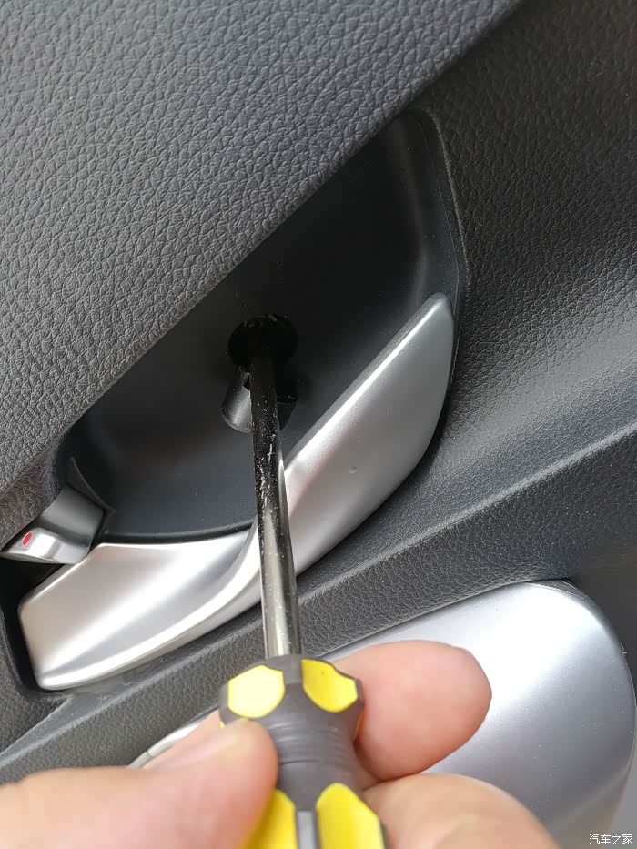

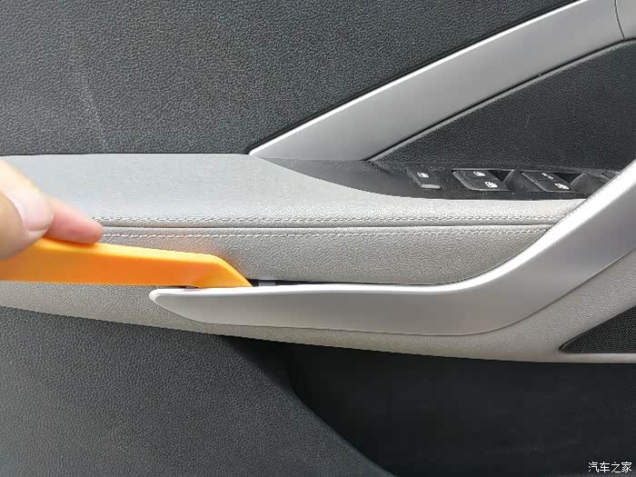

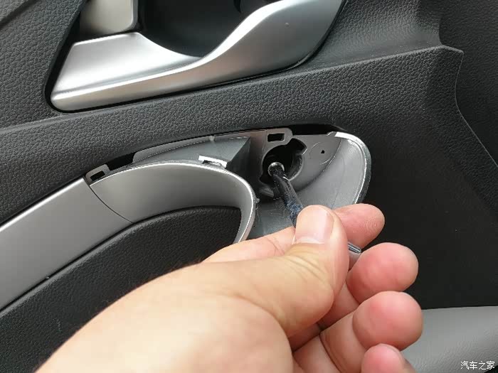

开始卸门板螺丝,这个是主驾的,副驾跟这个位置一样

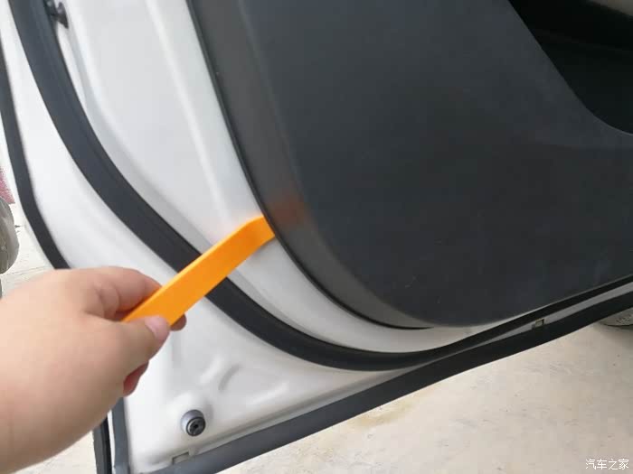

拆门板装饰条,翘板一翘,轻轻一拉就出来了

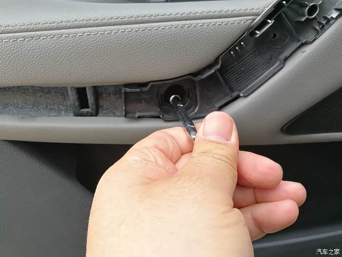

然后这两个螺丝需要用套筒,7个的
然后翘门板,根据老板图文教程,联系从下侧方开始翘,翘起来几个点就又是大力出奇迹的环节,不要问我大概使多大劲,我只告诉你最终老板给我送的门卡子我几乎全用上了

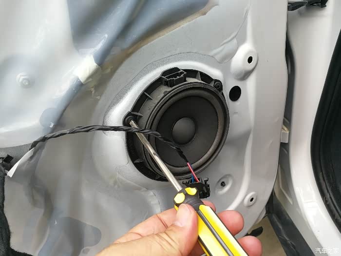

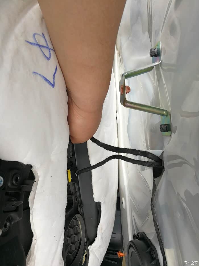

拆音响,三个螺丝

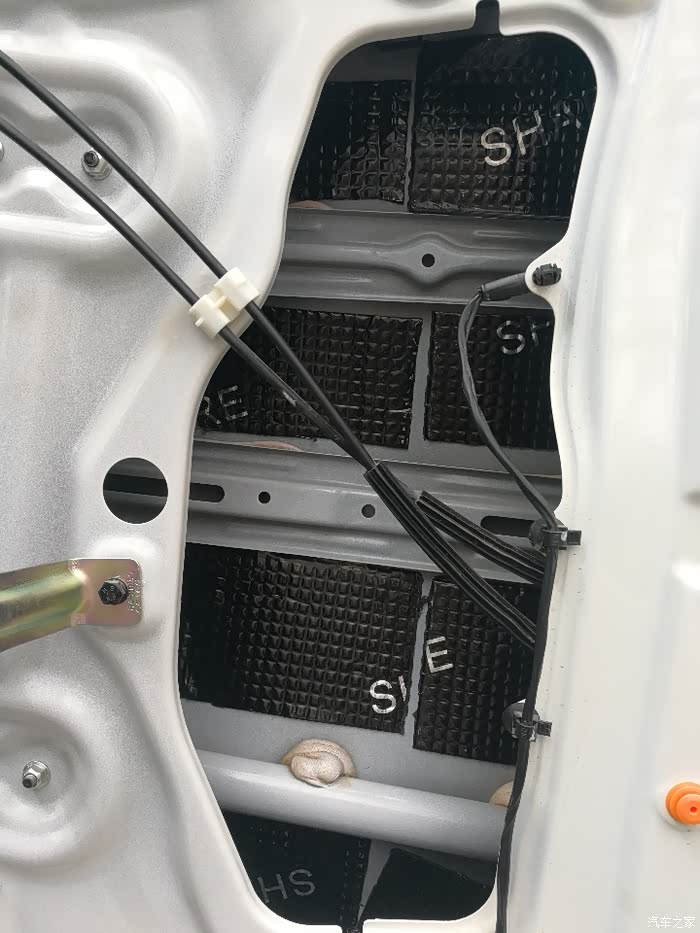

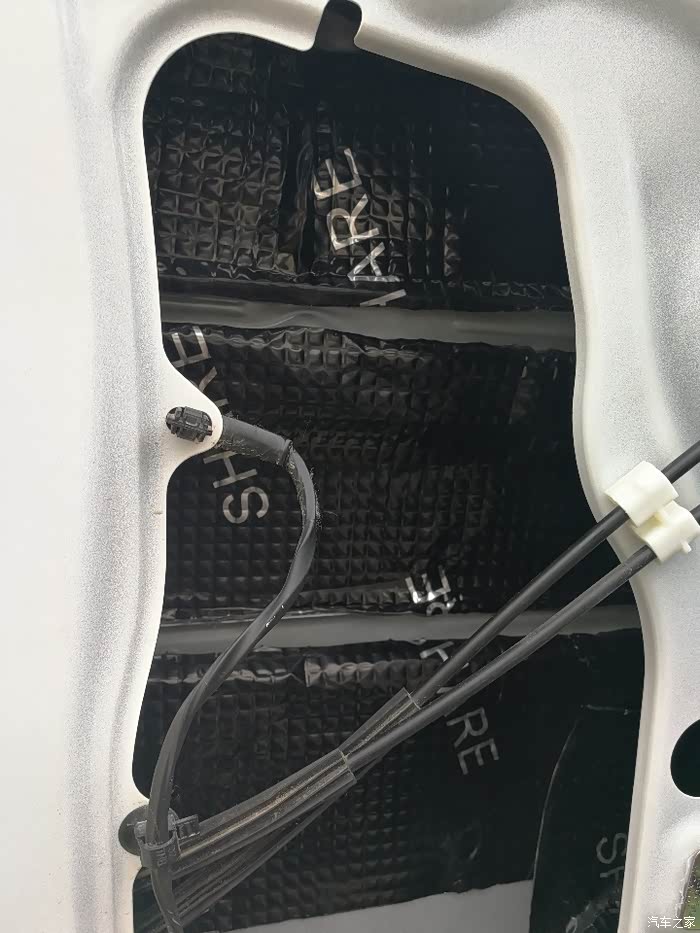

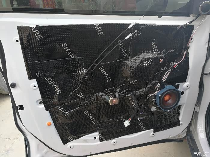

然后帖止震板,这是第一层,我个人建议大家自己动手没有经验的话,不要去学视频上那些装潢店的教学视频整张整条的贴人家是专业的,自己费时费力帖的还不工整而且还费料,第一个门第一层才帖了一半,一张止震板用完了
其实我一开始陷入了一个误区,止震板并不是隔音棉,主要目的是止震而不是隔音,不一定非要整个门板帖满,然后这样剪开一块一块帖,帖的也工整了,速度也快了,也不费料了

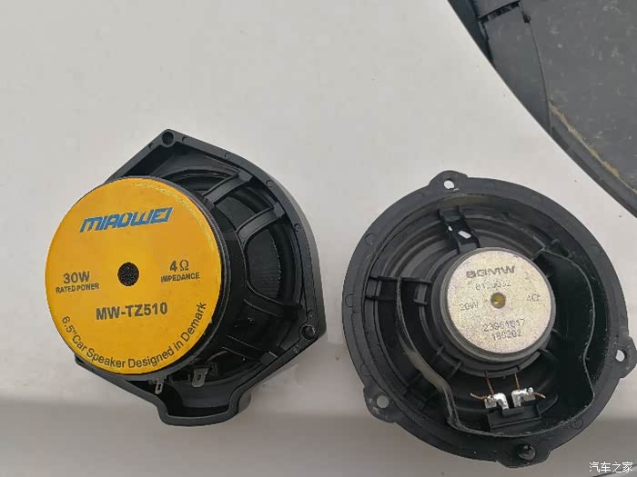

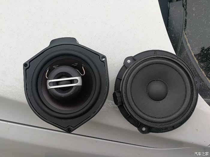

这是新旧喇叭对比,其实仔细对比新喇叭的发音盆比原车的还小一点,只是材质好一些,后面的吸铁石要比原车大好多厚好多
这是第二层,大家看看就行了,不要在意那么多细节,我知道帖的不好看,但是帖完第二层已经是下午6点多了,我已经一天没吃饭了,饿…
