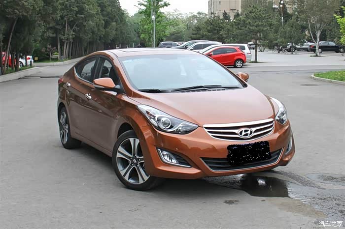

车型:北京现代朗动13款1.6L自动尊贵,典雅铜色,13年11月购入,目前62000KM.

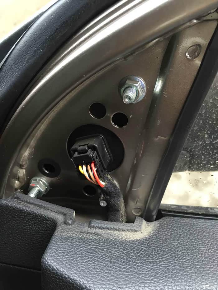

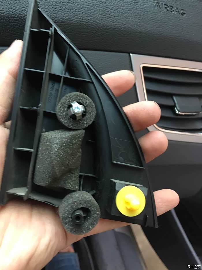

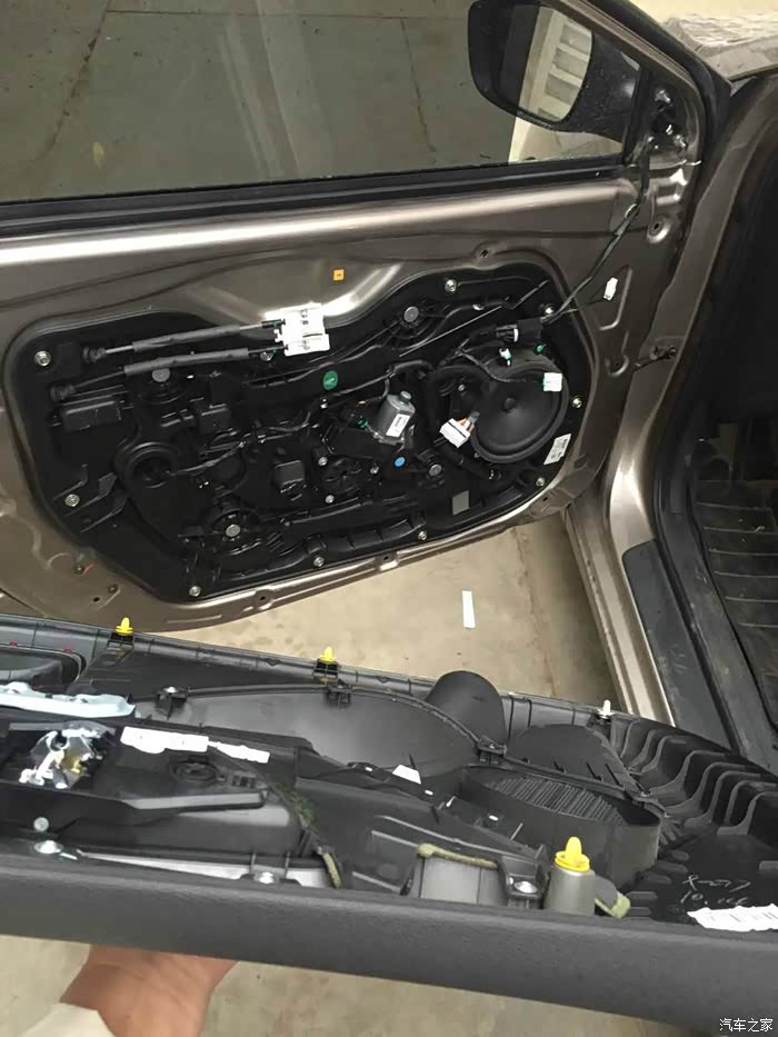

拆门板之前要先把这个小三角塑料盖拆掉
这样子就不会压着门板拆不掉了。
10秒钟把门口扣下来
,四个门儿全一样,就是线束插头多少不一样而已,都有两个螺丝,拧掉直接往下拽,已经找好了新的卡扣,反正都要全部换新的。

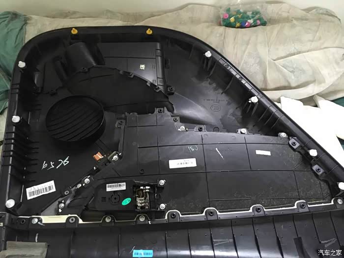

没贴棉之前的门板,光溜溜~~

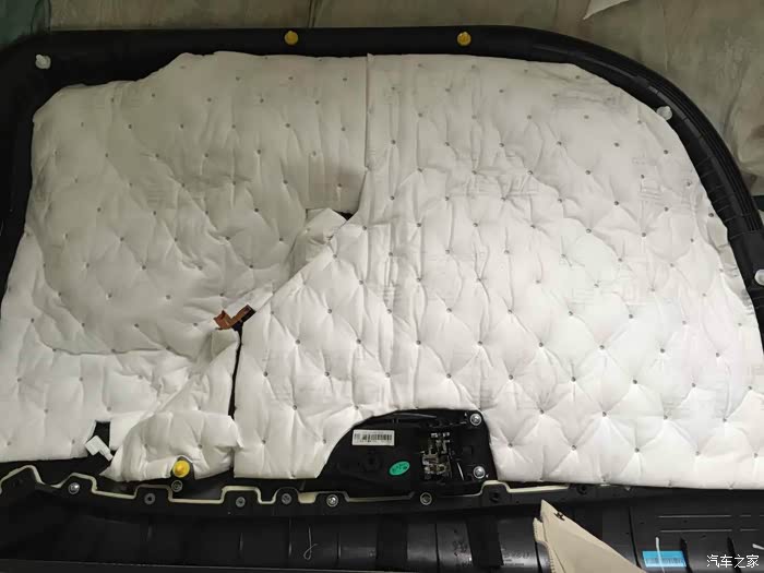

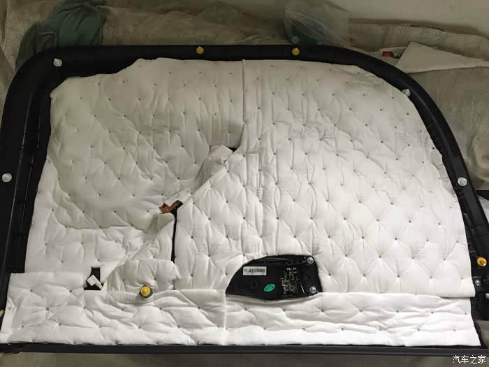

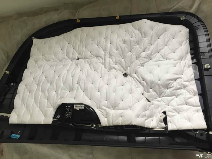

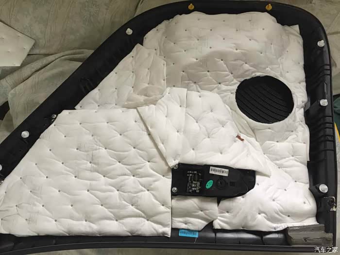

贴完整体效果
贴完整体效果
贴完整体效果
贴完整体效果

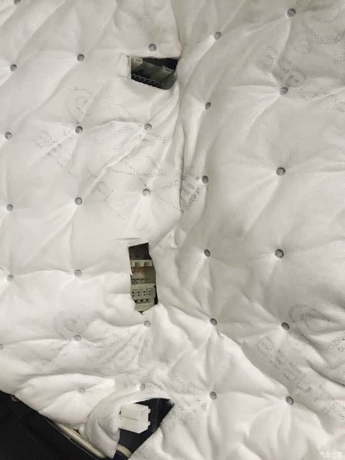

细节
细节

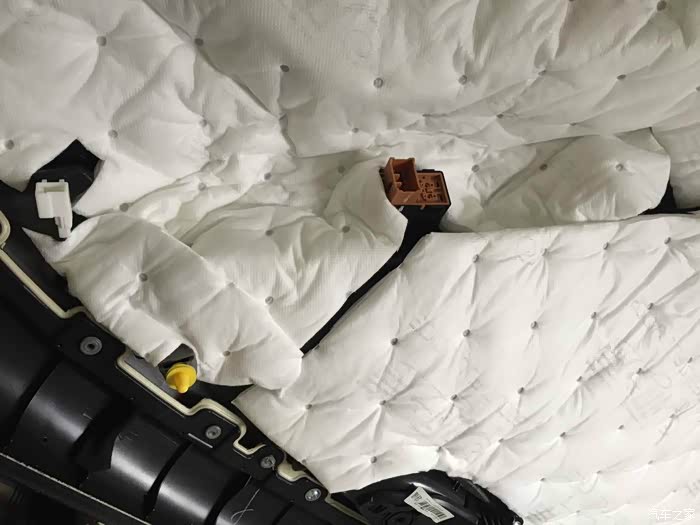

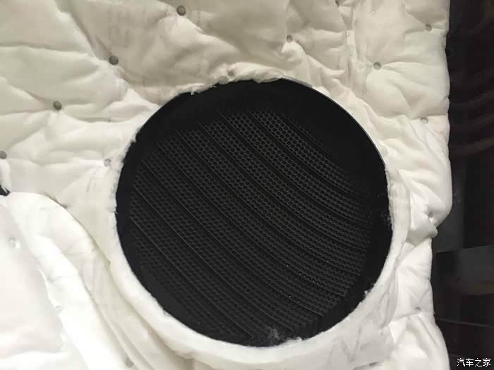

音响可千万不能挡住,差点给忘了,捂住了就听不到声音了

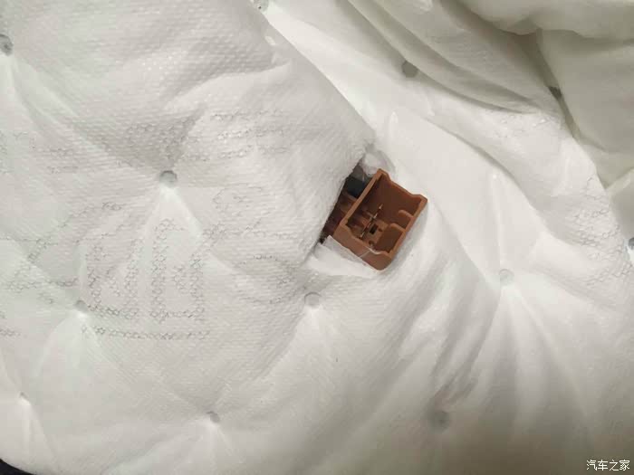

线束接插头,剪刀剪开露出来

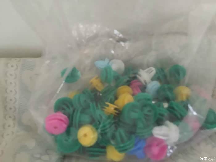

提前备好的卡扣,门板拆下来全换新的,这样也能避免异响
以上就是安装隔音棉的过程了,四个车门单人操作全程不超过40分钟。
完事回家得时候跑高速,确实能感觉非常明显的噪音降低,

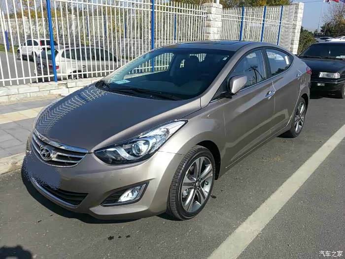

假期结束,来上班,找到同事借了噪音计,连人带机器一块借,找了同事一模一样的车型,同一个月买的,只有颜色不一样,来做一个测试,工程师嘛,用数据说话
同事的琥珀金

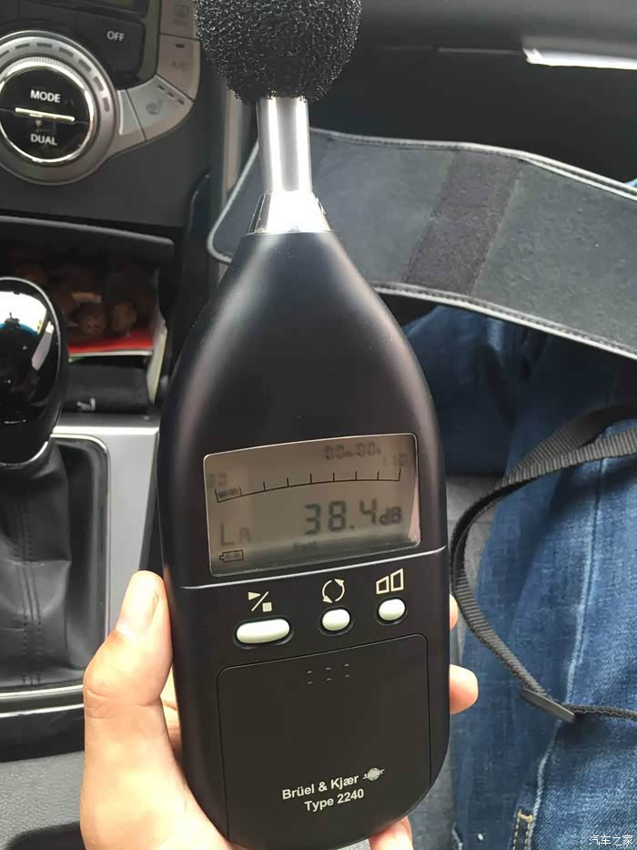

专业噪音测试设备
直接上结果,过程都在开车,所以不做说明
图片上显示,我的车平局比同事的车噪音低了3~4个分贝,噪音这个东西我还真不懂,特意百度一下,度娘说,声音每增大一个分贝,相当于翻一倍,也就是说同事的车噪音相当于我车的3~4倍~~
