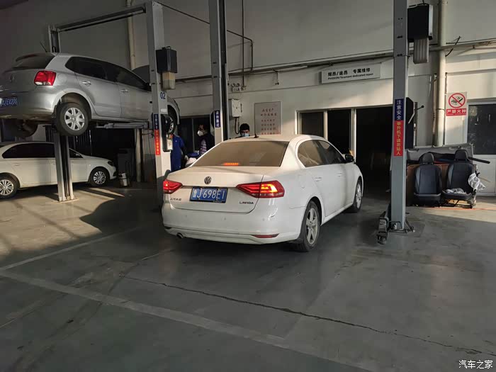

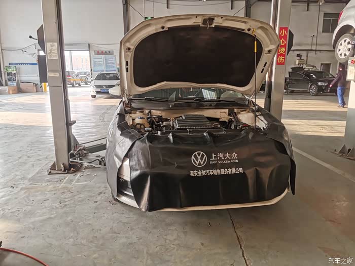

走完前面的流程,打出施工单,就要将车子开进车间进行施工,保养的过程是可以进车间全程观看,也可以去休息室去休息。我一般都是全程在现场,这样方便和维修师傅交流车子在使用过程中出现的问题。
接下来的内容就是进入车间准备施工,维修技师接单后,将车子开进保养工位,根据派发的物料单去仓库领取这次保养所需要的物料。

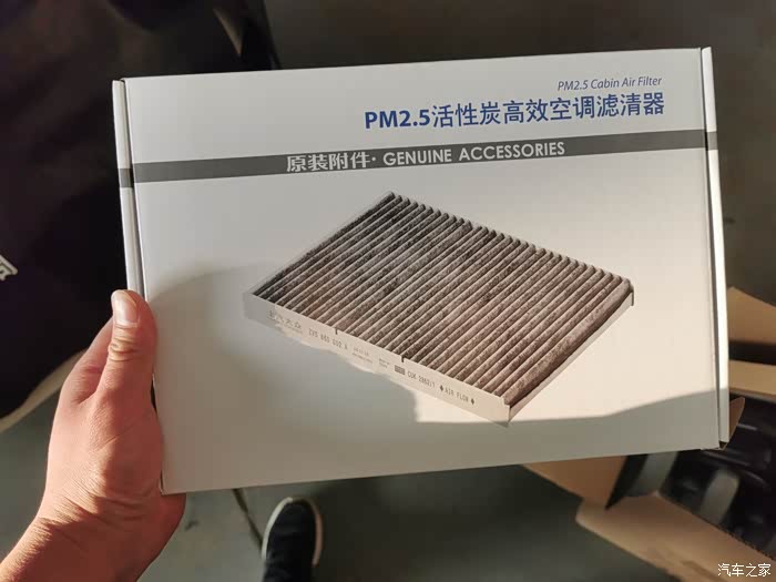

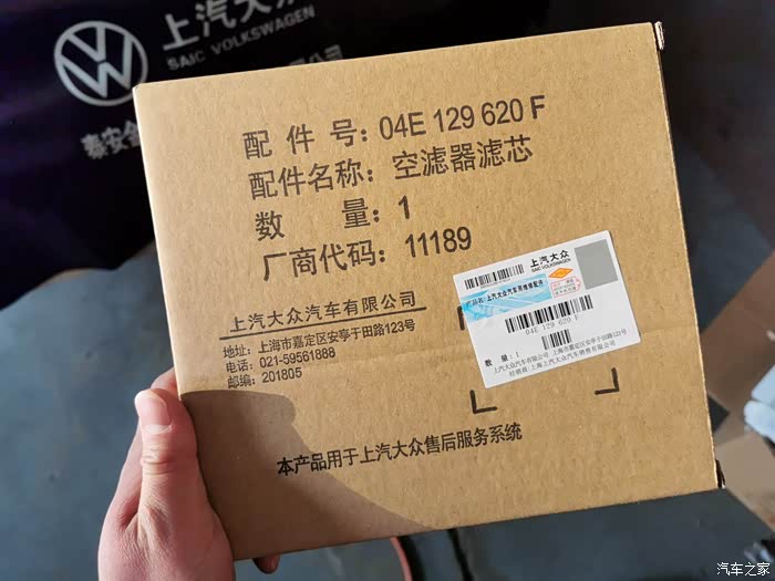

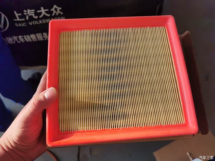

这次保养使用的机油还是上次买的套餐中的黑钻机油,因为最近没有自己更换空气滤芯和空调滤芯,所以这一次空气滤芯和空调滤芯在店里换的原厂附件。以下是本次保养的主要物料,原厂PM2.5活性炭的空调滤芯,原厂的空气滤芯,刹车油,黑钻机油,还有-35℃的防冻液,这个在山东地区完全已经够用了。。空气滤芯和空调滤芯,我每次保养的时候更换一次。刹车油和防冻液是第一次更换,更换刹车油和防冻液也是有注意事项的。

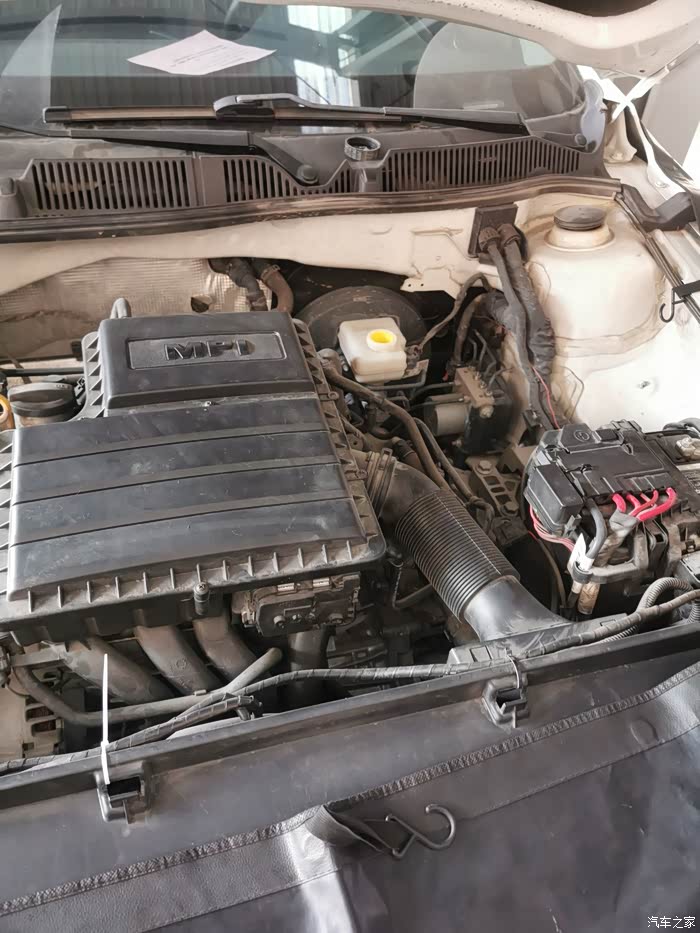

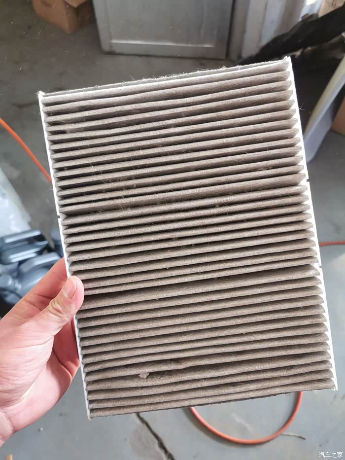

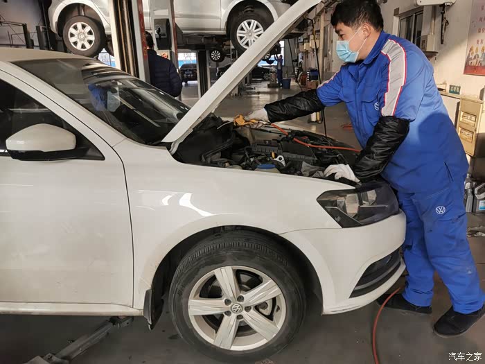

维修技师先将车辆的机盖打开,对发动机舱进行简单的清洁,更换了空气滤芯和空调滤芯。

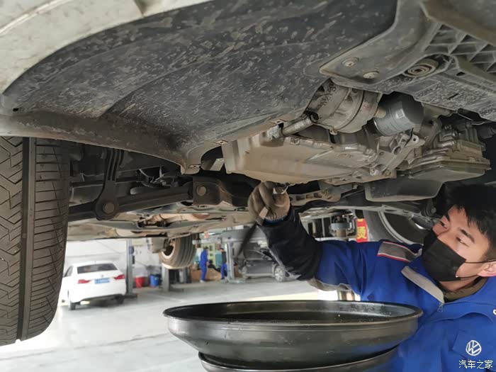

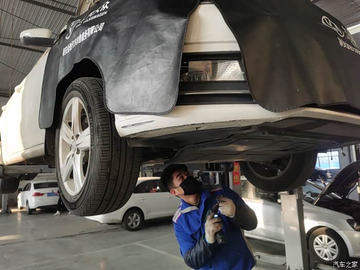

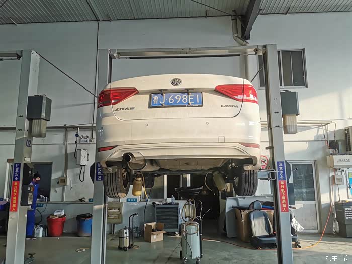

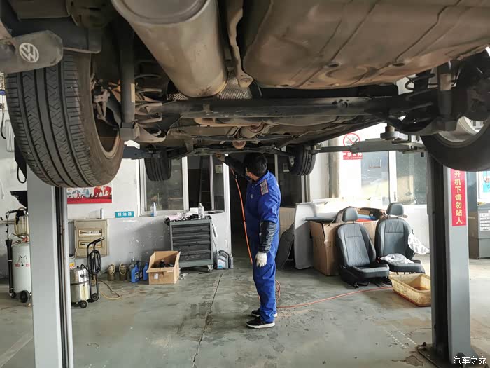

接下来的工作就是将车辆升起来,安装一些更换刹车油的辅助配件,并将车子内部的防冻液和机油排放出来。

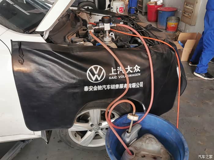

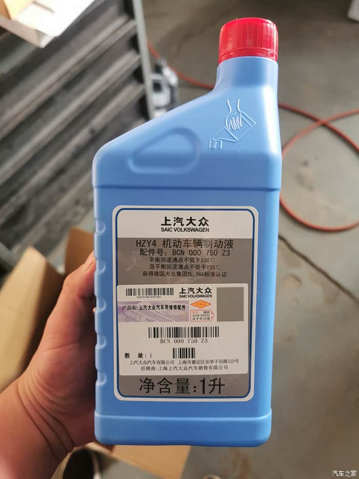

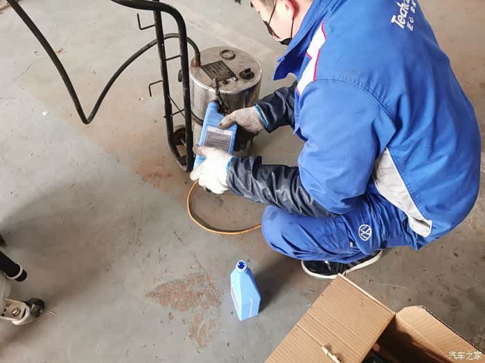

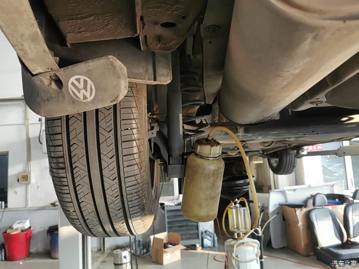

一般情况下刹车油更换周期为2年或者是4万公里。而我的车子现在是四年半,跑了接近六万公里,一直没有更换过刹车油,所以这次保养更换一下刹车油以保证车辆的行车安全。
在4s店更换原厂刹车油,店里说需要两升刹车油来进行循环更换说是这样,有利于保证刹车系统的真空避免管道中产生过多的空气。换完刹车油的效果还是非常明显的。
其实更换周期只是一个参考,最终需不需要换,还要根据制动效果来决定的,当开车时明显感觉刹车的质感变软,甚至觉得刹不住车的时候,就要查看刹车油是否出现了氧化、变质的情况,如果存在这些问题,就要及时的更换刹车油,要不然继续使用的话,会存在一定的危险性。

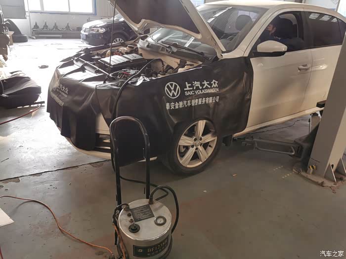

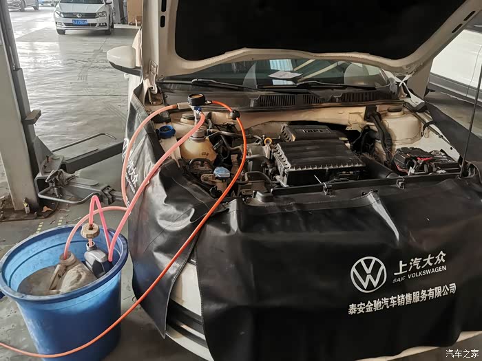

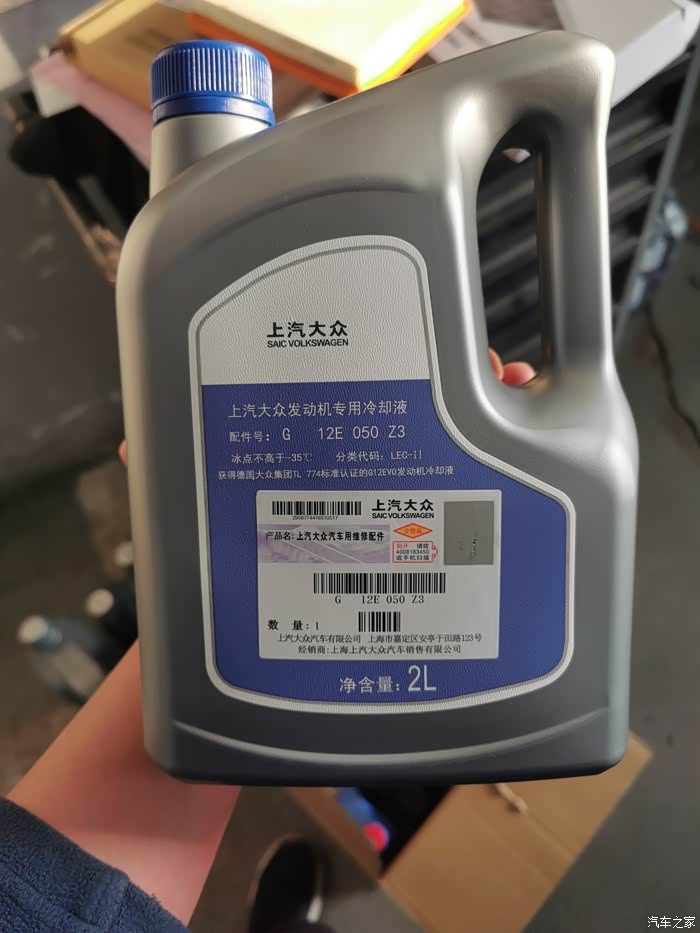

车辆的防冻液更换时限一般为两年或每行驶4万公里更换一次。车子现在四年多,跑了六万公里,一直没有更换过防冻液,所以保养的时候一块更换了防冻液。
防冻液也是有讲究的,如果有防冻液中加水的行为,那么防冻液更换周期应提早。更换时还注意防冻液的颜色,颜色不同不能混加。就防冻液的选择而言,冰点越低,防冻液的抗冻性就能越强,目前市场上防冻液的冰有-15℃、-25℃、-35℃、-40℃等几种规格,选择的冰点应比所在地区最低气温低10℃以上。
这次保养采用的是原厂防冻液,冰点是-35℃,在山东地区完全够用了,更换方式采用循环更换,开了两桶防冻液,实际大约需要一桶半就够了,剩下的放在后备箱,少了可以适当添加一点。

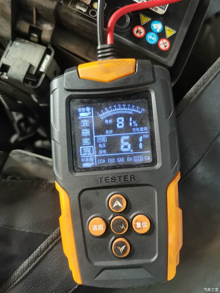

因为近期因疫情的原因,车子长时间停放,那段时间很少开,所以担心电瓶出现问题。过年要经常出门,用车比较频繁,于是保养的时候对电瓶进行了一个检测。经过专业仪器检测后,电池的寿命还有百分之81,师傅说因为长时间停放导致电瓶有点亏电了,充一下电就好了。
