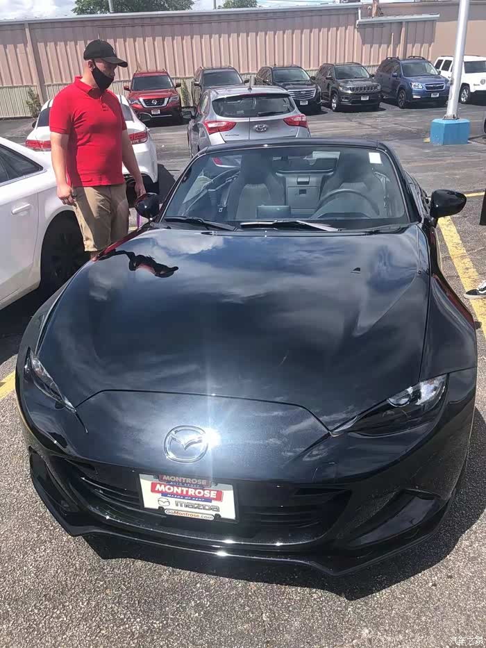

最后终于在隔壁州找到一辆!软顶 手动,带bilstein避震和LSD的club版本,虽然没有BBS套件,后面再改吧。果断入手了。

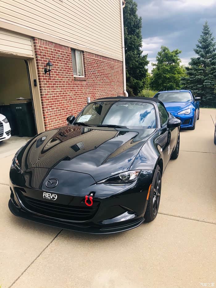

第一眼看到她的时候

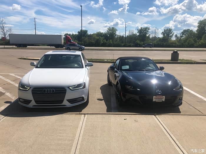

和A4合个影

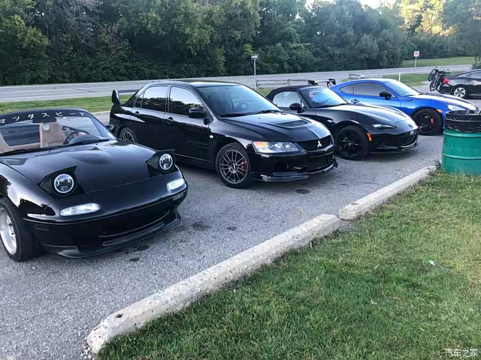

和朋友们的车合个影

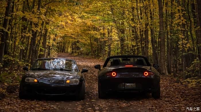

NB&ND

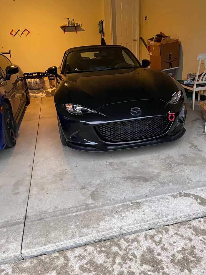

换了个carbon miata的中网,还不错

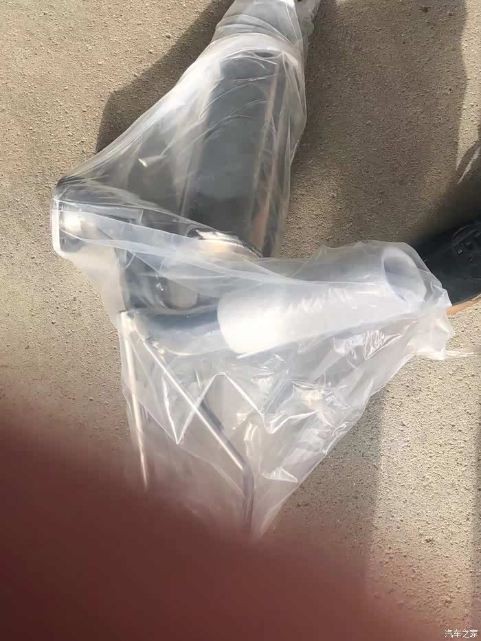

排气:目前就换了GWR Roadstersport RACE的muffler, 只考虑muffler不考虑头端的话选择还是很多的,goodwin racing, flyin' miata还有日本的厂都有很多产品,选择一个自己喜欢的声音就好。

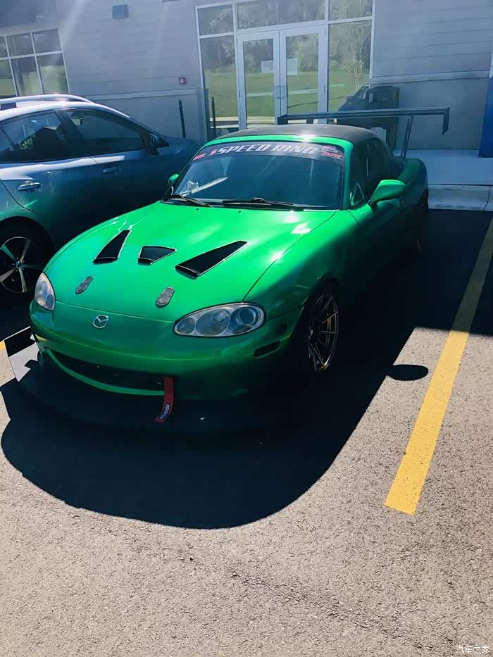

周末跑山,碰到的一个NB大佬
