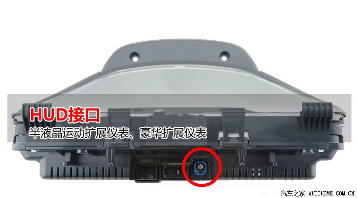

新3新 F30 F35均可原装位安装,这个与版本无关。但在此之前,你得先是NBT主机(CIC的我没研究,抱歉),仪表盘必须带HUD接口。

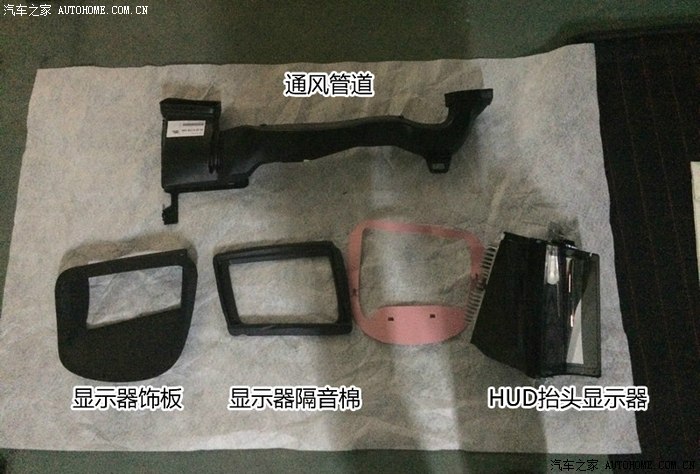

2、需要买些什么?

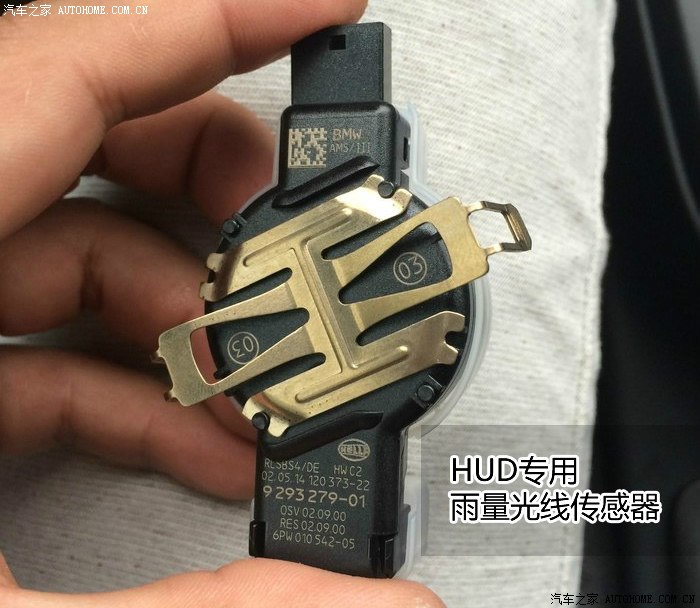

HUD显示器、通风管道、显示器饰板、显示器隔音棉、显示器视频线束(图略)、HUD专用雨量光线传感器

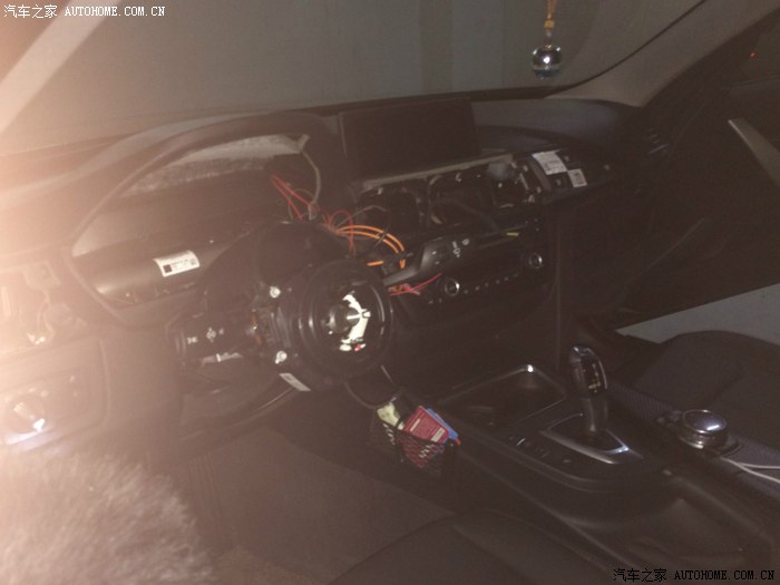

1、心理上的障碍
拆成这样,你会**么?还是不忍直视?

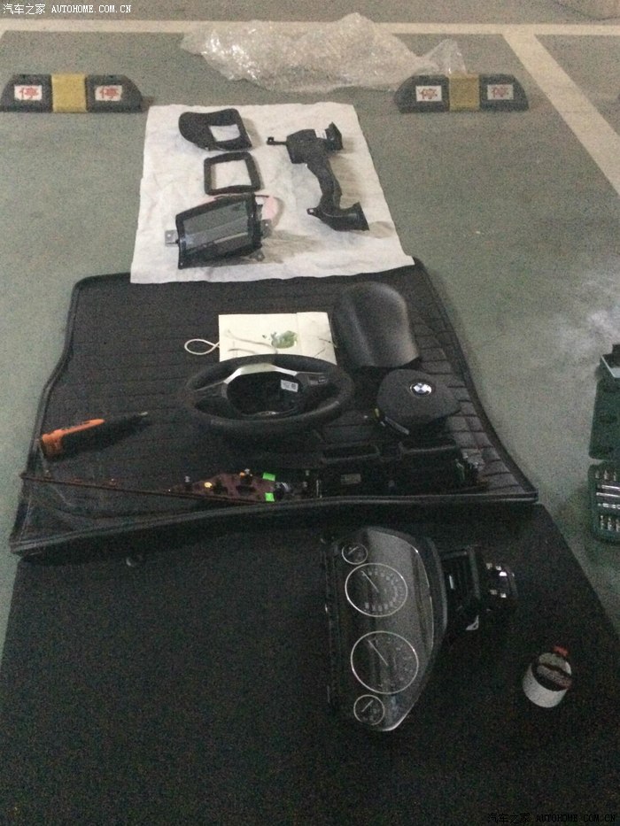

3、拆卸的步骤及注意事项
在你决定拆仪表台之前,务必先独立连接HUD,并编程测试,确认功能没问题之后,再进行安装。

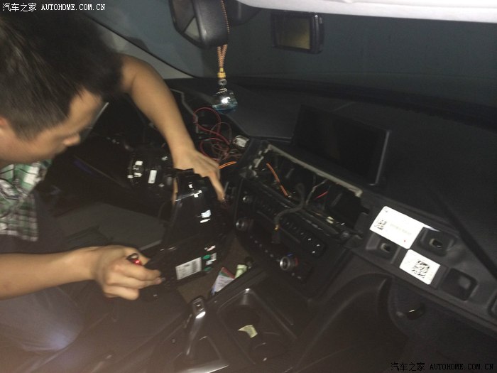

a、中控及NBT拆卸,基本没啥需要特别注意的。
b、方向盘,SZL模块拆装的时候注意,容易死机造成车辆自动紧急状态。
c、中央扶手区,部分螺丝孔位是隐藏的,比如前车雷达模块下面隐藏了一颗。

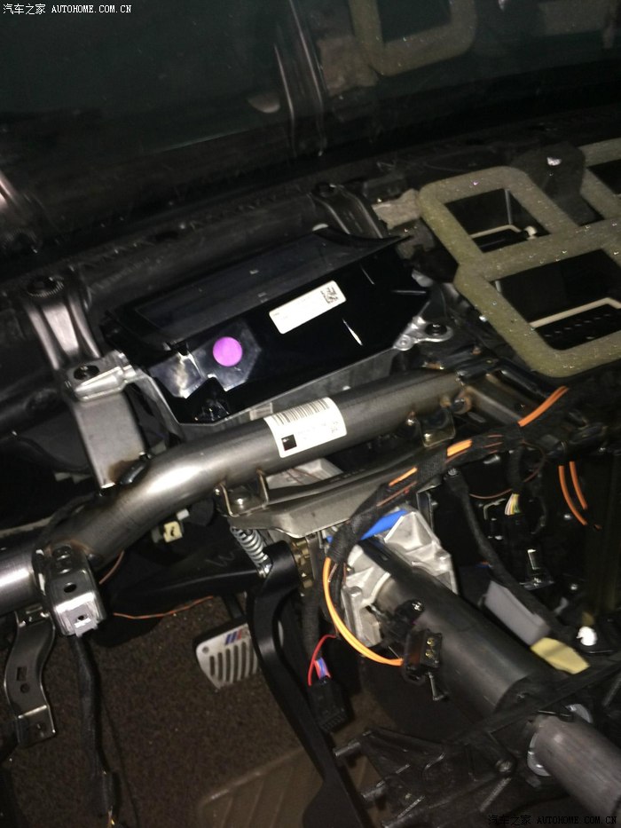

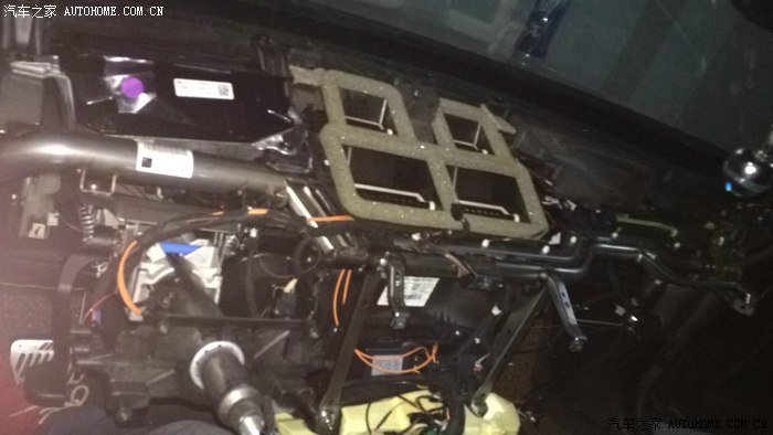

d、仪表台,两人抬,注意副驾驶位的气囊。
e、仪表台打孔,按照模具打孔,慢慢来,这个急不得。
f、HUD安装,原装位安装,没啥特别的。
g、恢复仪表台,逐项恢复,确保所有拆卸的线束和卡位均已恢复,需要注意线束固定,防止异响。
h、测试编程,确认所有恢复工作已完成之后,通电测试,并认真检查功能,必要的话需要删除故障码!
