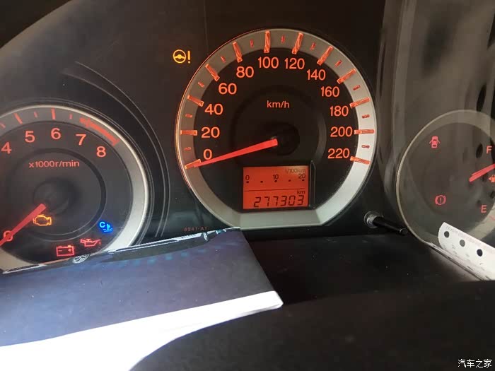

09款经典锋范手动档,排量1.5L里程数:277303公里
使用情况讨论:左前驱动轴276000公里时漏油,网购38元工时50。右下摆臂碰过石头然后刹车时偏刹,检查后有磨损换过一条.左右小球头刚换过,左前轮ABS线老化断裂接过用了半年然后再次断裂,网购一个68元工时20省后续麻烦。空调没动过原装雪种也未添加过。水温从未有过异常,冷却液更换过一次大约27万公里时(24?3=72元)!火花塞就历害了,266530万公里第一次更换.拆下来发现燃烧得很好,汽油格也是27万公里时换过,然后燃油箱添加了尾气净化刹导致汽油泵压力偏低,难着车。(最后换了个汽油泵总成550+150元)电池刚换第三个(统一380元以旧换新),电池个人觉得用瓦尔塔比较好(油耗的话高速5.17)时速最高开过178没敢继续往上加。离合片至今没换过,前后刹车片换过N次,个人认为换原车件有保障。原车CD2015年读碟卡顿偶尔异常(洗车店刚好有一个原装机交替更换花了250含工时
