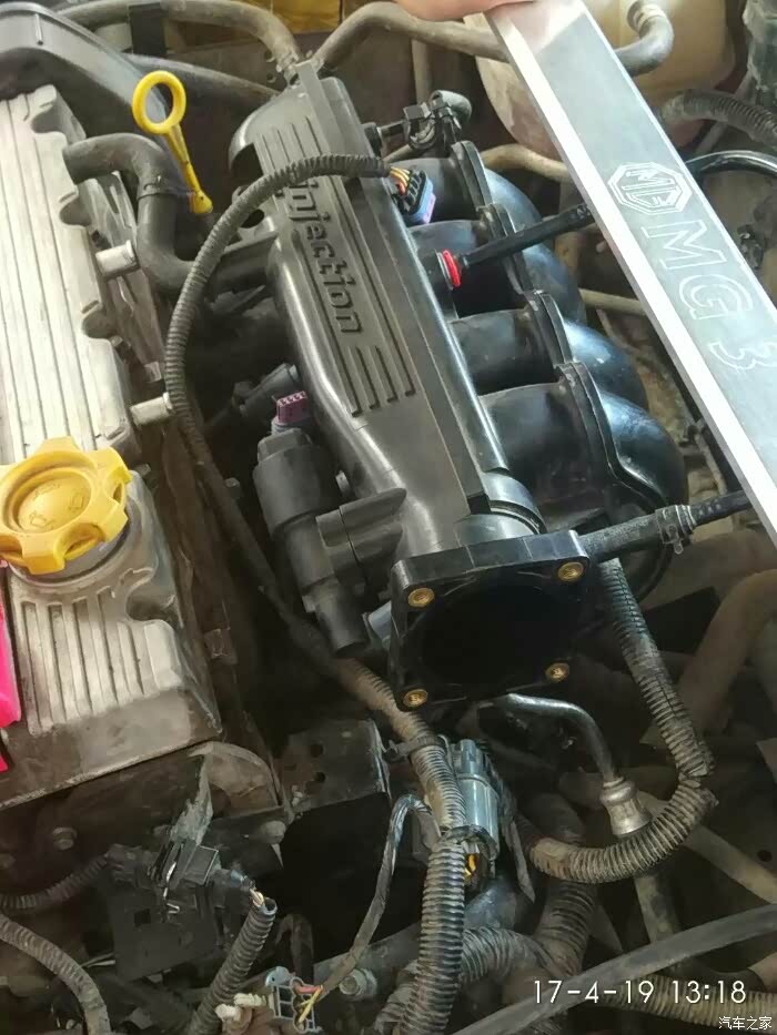

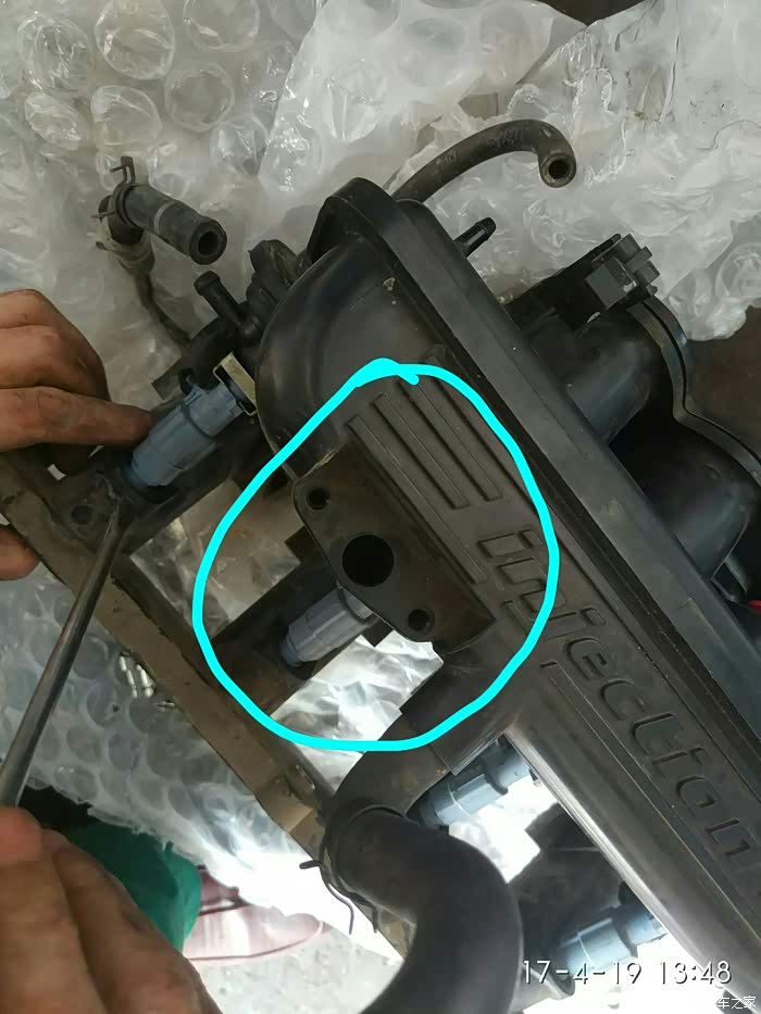

原厂的进气歧管

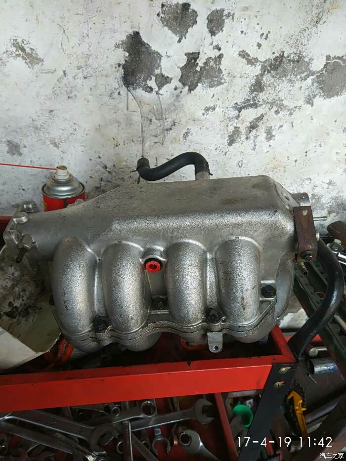

准备换上网上买的MGTF金属进气歧管
清洗干净准备装车

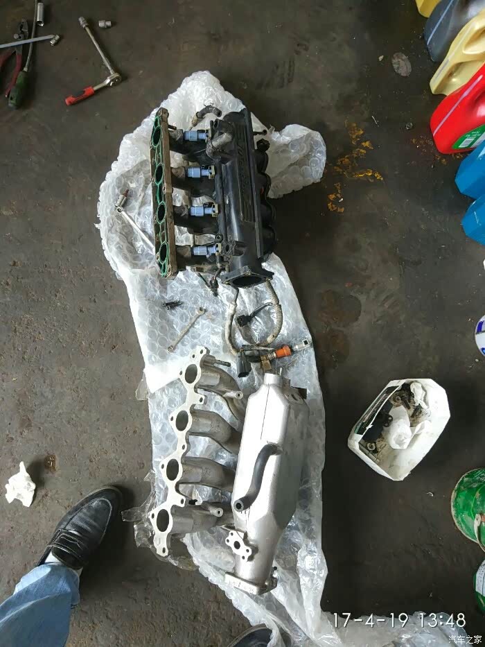

动手拆
用了20分钟拆了下来

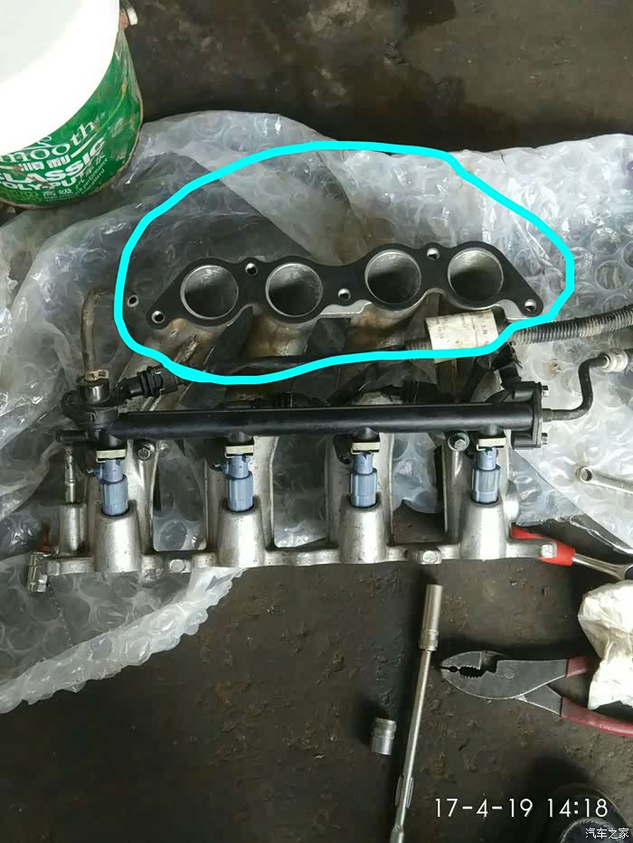

原厂的塑料件有密封圈,TF金属的没有,店家发了一个纸质的也可以
对比下汽室大了一倍
明显大了很多,检查所有的孔位都有,直径也一样,有个别位置不太一样,问题不大

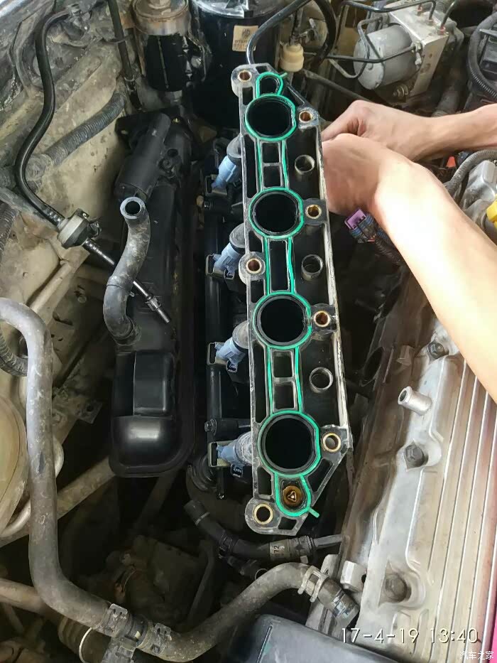

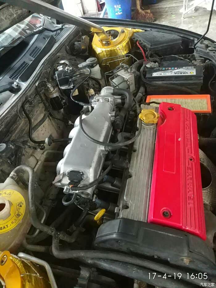

装油嘴的时候要把管拆开直接安装位置不够
油嘴安装好了再装一起就合适了

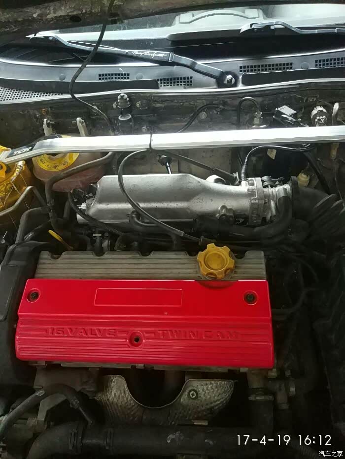

漂亮吧!
试车,开始抖动,5分钟后稳定声音不一样了,低沉有力,怠速高了一丁点,一走起来一二档变化明显,比前几次的改动低扭变化大了一档起步不需要稳多久,上高速160很爽,弯道太多不敢再快了!
