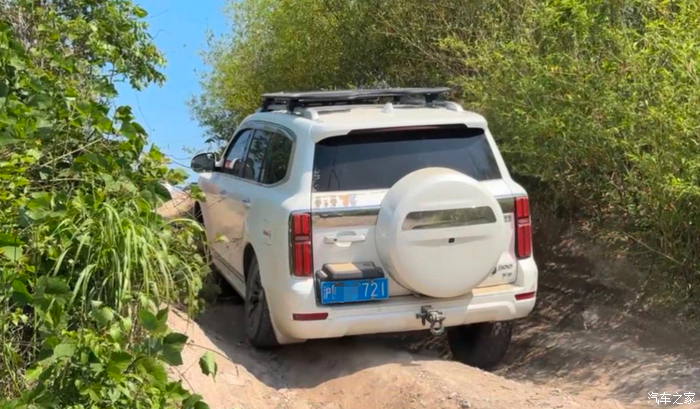

1. 核心改装清单
o 黄光雾灯:提升雨雾天气可视度,黄色灯光比白色更穿透力强,减少判断失误。
o 车衣:保护车漆免受树枝刮蹭,尤其适合林间穿越。

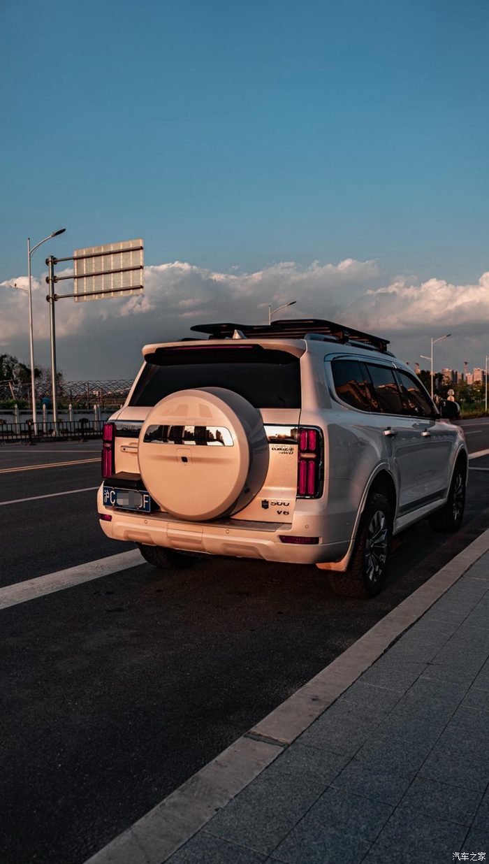

o 行李架:增加载物空间,露营时可携带折叠椅等装备,但需注意风噪问题(实测增加约3-5分贝)。
o 行李架条灯:我选用可遥控升降的自动黄色射灯,不用时收起降低风阻,避免成为“显眼包”。
o AT胎(建大608):兼顾抓地力和舒适性,泥地雪地表现优异。
o 呼吸器:低成本防进水神器,涉水时保护后桥包齿轮,零缺点推荐。

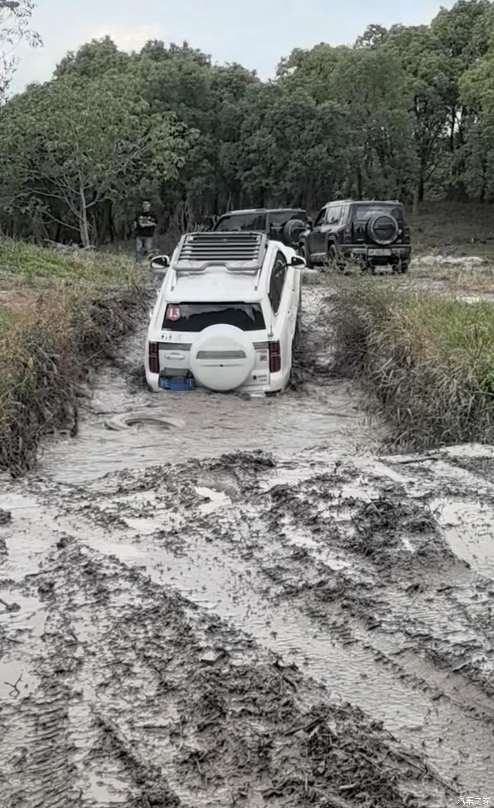

o 非铺装路面应对:在泥泞或雪地路面,大部分情况使用Auto模式即可轻松通行。建大608轮胎的深花纹设计,提供强大抓地力——例如东北雪地山路,无需频繁切换模式,V6动力的持续性让爬坡更流畅。(注意,坦克泥地模式是几个场景化模式中脱困能力最强模式,在铺装路面或有积雪路面,雪地模式可以优化起步动力输出平顺性。但在深雪区或越野难度路面,最佳模式是泥地模式。)
o 极限挑战:当遇到深泥地触底时,切换泥地模式+中锁+后锁,控制油门即可脱困。V6发动机的低扭优势明显,相比我之前的前驱H9,动力响应快30%,储备更足。这个阶段,坦克500就像一位可靠的伙伴,轻松应对四季穿越路线。这个阶段主打一个高性价比,外观变化相对保守,但越野能力大幅度提升。
