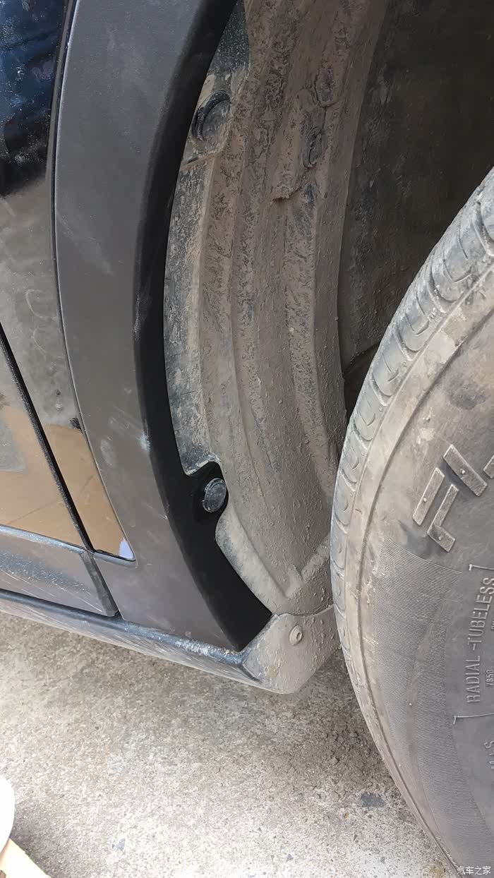

话不多说,开始更换,找到这个固定的地方,很好找
示意图

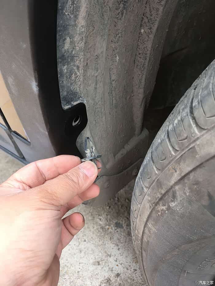

用平口螺丝刀,撬这里,这是一个双重的卡扣,必须先撬开外面,在撬内圈
OK撬掉,拆下来的卡扣请看后面的图片,这里没拍
