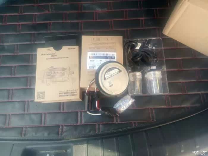

在家拆开看包装,安定器与防尘盖一体密封好了的,完美,奉劝一句,换的时候将原厂橡胶圈套在这个上更加稳妥
汉雷三代配澳兹姆一体化带解码器,5500K到货,忽略我脏兮兮的后备箱,

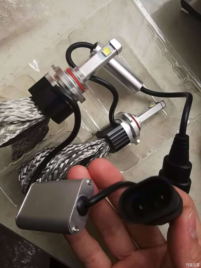

LED铺路效果,只是看着亮,散光太严重了
XX亮都,辣鸡LED,现在店铺都关门大吉了
