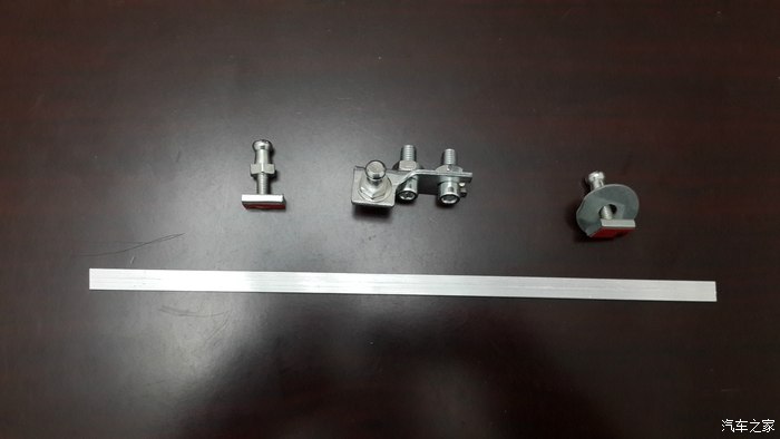

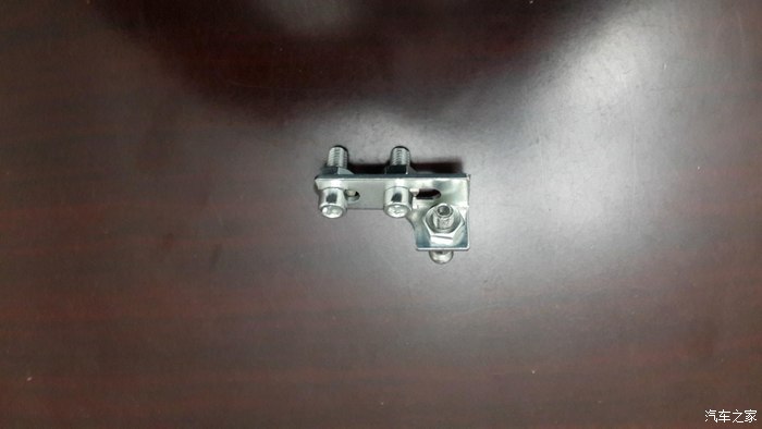

        先给大家看看收到的货的情况,以下是配件图片。先来张小配件的全家福吧。
        上面的从左到右是上配件、下配件、上配件备份,下面的那个是安装上配件所需的铝合金条。

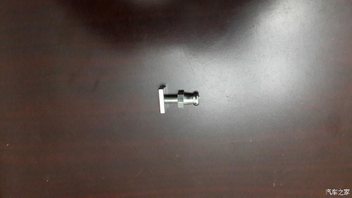

        接下来,各配件依次亮像,这是下配件,装在发动机舱的固定点上的,支撑撑杆尾部的东东。

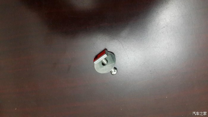

        这是下配件,一个带垫圈,一个不带,这个垫圈是方便装在隔音棉外面,我用的就是这个。
        这是下配件的备件。

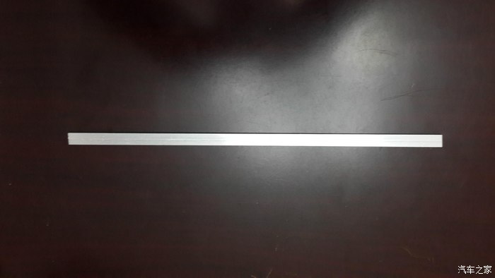

     上配件安装神器,铝合金条。

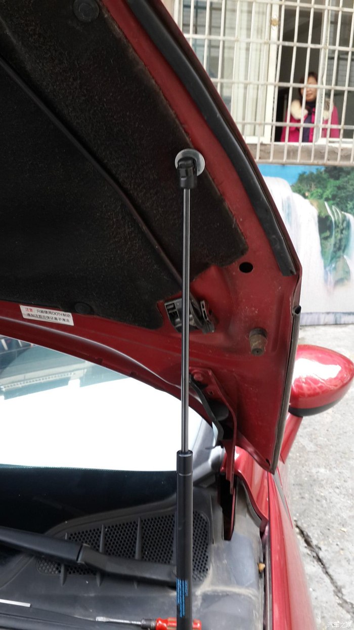

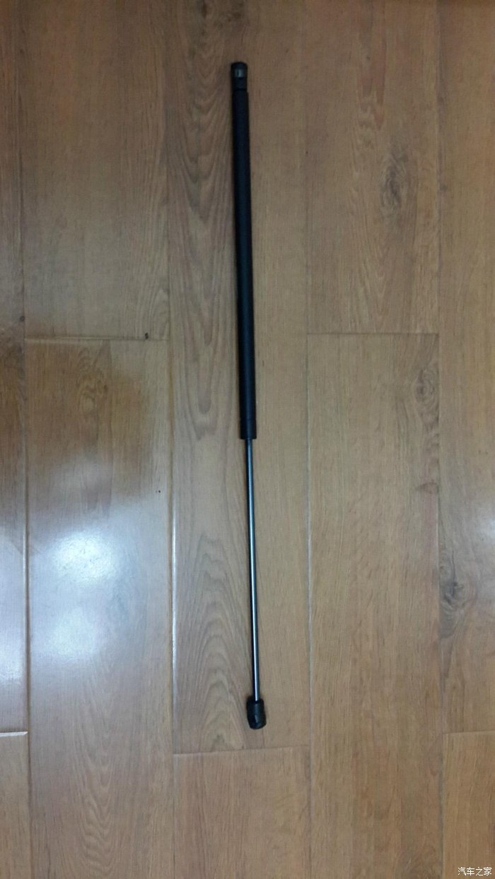

        主角出场,气压撑杆。对比了一下车后备箱的撑杆,感觉做工还是有差距。

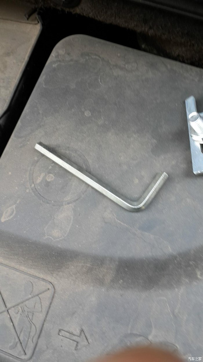

        接下来开始安装了,这是安装所需的内六角扳手。

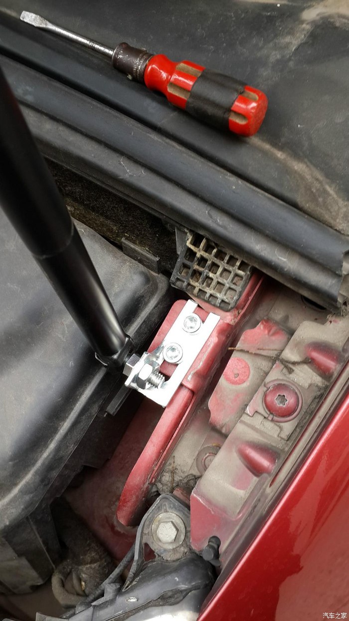

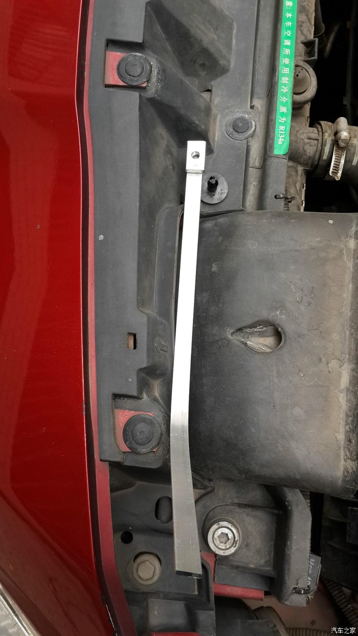

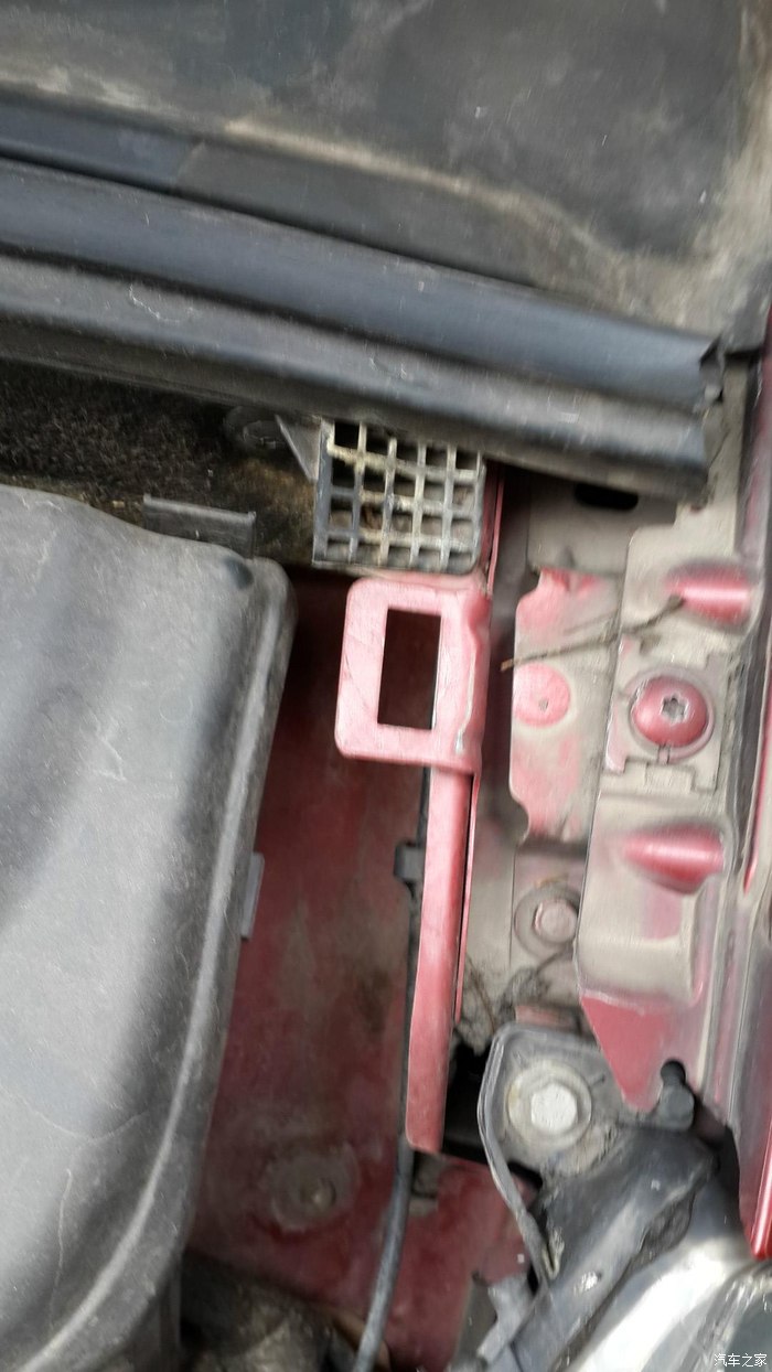

        这是作为下支撑点的原车铁丝撑杆的位置,利用这个位置固定下配件。
        把上配件用后面的3M胶粘在铝合金条上备用。

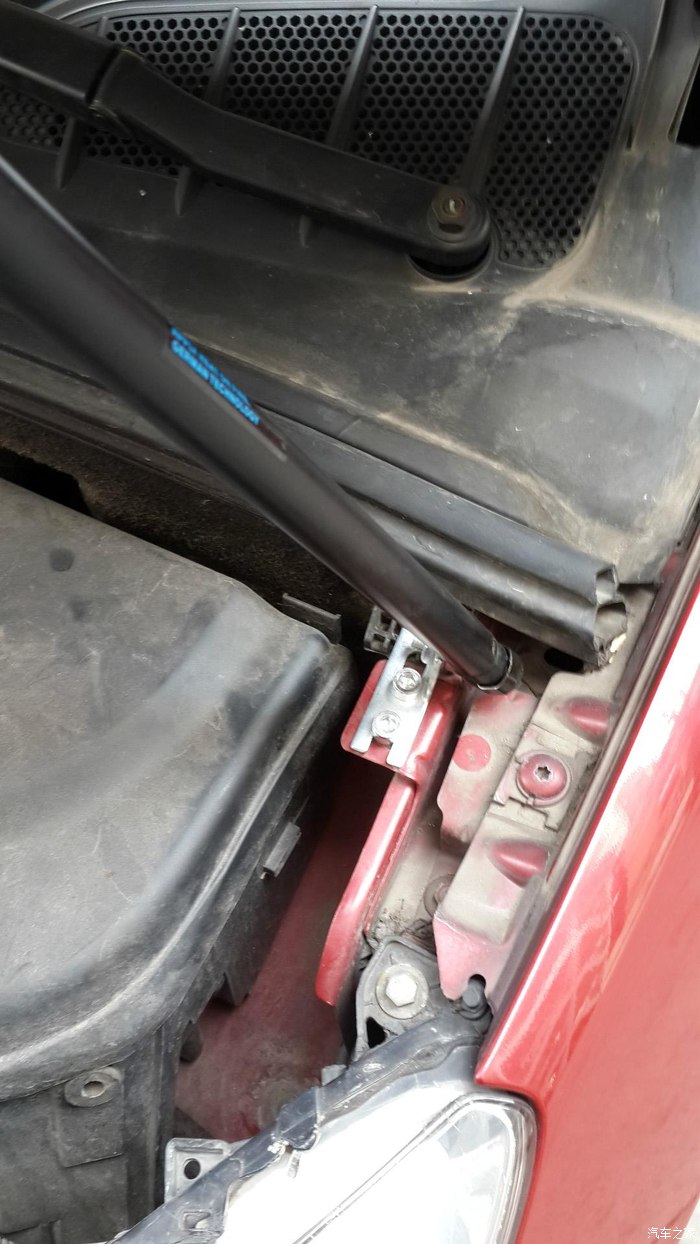

        这是安装过程中走的弯路,上配件得安装在最顶上那个隔音棉固定点上才行,我这个是装在中间那个点上的情况,这样的话,前盖是盖不下去的。
        还是弯路,下配件想当然的这么装上去了,结果装反了,是这么准上的结果是前机盖还是关不上。

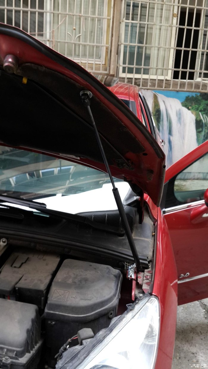

        这才是正确的安装方法。
        大功告成。
