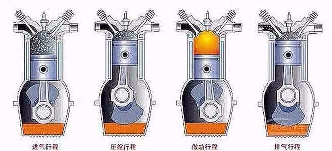

首先要先讲4冲程发动机?4个冲程结构:
1.吸气(进气)冲程(intake stroke)
2.压缩冲程(compression stroke)
3.做功(点火)冲程(power stroke)
4.排气冲程(exhaust stroke)
所有汽车发动机都是使用的这个4冲程,也就是奥拓循环。

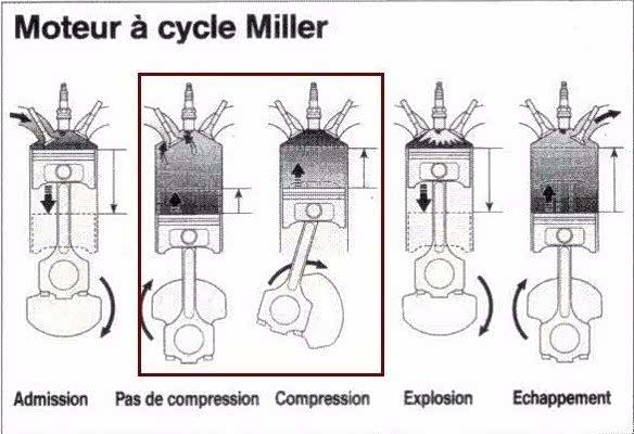

第8代凯美瑞Dynamic Force Engine 2.5L发动机加入了阿特金森循环,也就是米勒循环,因为在93年米勒循环这个名词被马自达注册专利,所以今后?米勒循环发动机都叫阿特金森循环,因此,阿特金森循环?名气也是比较响?。
米勒循环?阿特金森循环根源技术不同,但是如今使用在汽车上的技术是相同,主要是通过延后关闭进气门,改变膨胀比,实现大幅度降低油耗,并且降低动力。

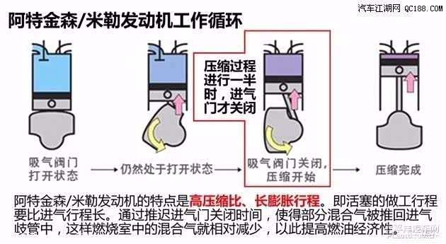

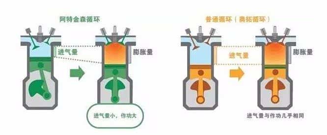

阿特金森循环是在《进气行程》之后,在关闭进气门进行《压缩行程》,把进气排出一部分,再关闭进气门做压缩行程,做功行程与排气行程不变。
换言之,阿特金森循环就是把《压缩行程》分为2部分:
先不关闭进气门,排出一部分进气。
关闭进气门,把气油化合物压缩。
先不关闭进气门,排出一部分进气。
关闭进气门,把气油化合物压缩。
继续看这张图,发动机排量,是这张图《进气行程》活塞行程为发动机排量。
第8代凯美瑞4缸是2.5L,那么每个缸就是2.5L/4=0.625L,
发动机压缩比是13比1,那么《压缩行程》活塞运动到最顶端?时候,燃烧室空间为0.625L/13=0.048L
有很多人说,为什么凯美瑞Dynamic Force Engine 2.5L发动机压缩比13,加的汽油却是92??
大家也知道11.6:1的思铂睿2.4L地球梦就必须要95号汽油,
超跑的13:1压缩比发动机都要加 98号汽油,
而为什么凯美瑞Dynamic Force Engine 2.5L发动机的13:1压缩比只要92号呢??
因为进气门延后关闭,膨胀比仅仅为10.5:1而已, (10.5压缩比已经很高了7.5代凯美瑞只有10.3压缩比)
也就是说发动机正常运转时候气油化合物压缩比例是10.5:1,
那么0.048L*10.5=0.505L,
也就是说气缸本来是0.625L,《压缩行程》运动到0.505L的时候关闭进气门。 (马自达就是这样)
那么发动机4个缸,4*0.505L=2.1L, 换言之凯美瑞发动机正常工作只有2.1L,
而余下的空间只是给活塞做更长的膨胀行程了。

现在再把图拿出来看一下:

现在再把图拿出来看一下:
请看《压缩行程》,之前我在纸面上计算?是0.505L空气的时候关闭进气门做《压缩行程》,
那么Dynamic Force Engine2.5L发动机 在低负荷下很肉的话,(马自达2.5L和凯美瑞2.5G是一个技术,大家都知道马自达起步很快,动力很强,那么为什么同样的技术凯美瑞起步肉呢??)
可能是0.42L空气的时候关闭进气门,做《压缩行程》,这样起步不就肉了吗???
假如0.42L空气的时候关闭进气门, 燃烧室最小为0.048L空间, 0.42L/0.048L=8.75:1膨胀比,
0.42L*4缸=1.68L,而8.75:1?膨胀比,具体动力为1.68L发动机(怪不得起步这么肉!),而油耗低于1.68L(压缩汽油化合物比例只有8.75:1啊油耗当然低了)。

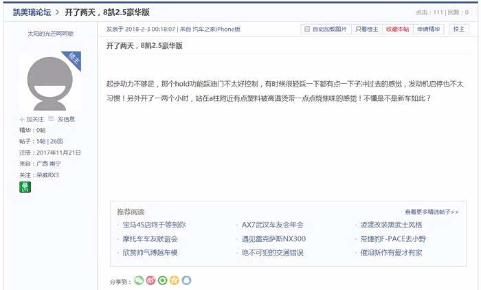

踩了2次地板油后回到4S店,下车闻到一股焦味。
我问销售员:怎么会有焦味?
销售员:新车都有焦味的!

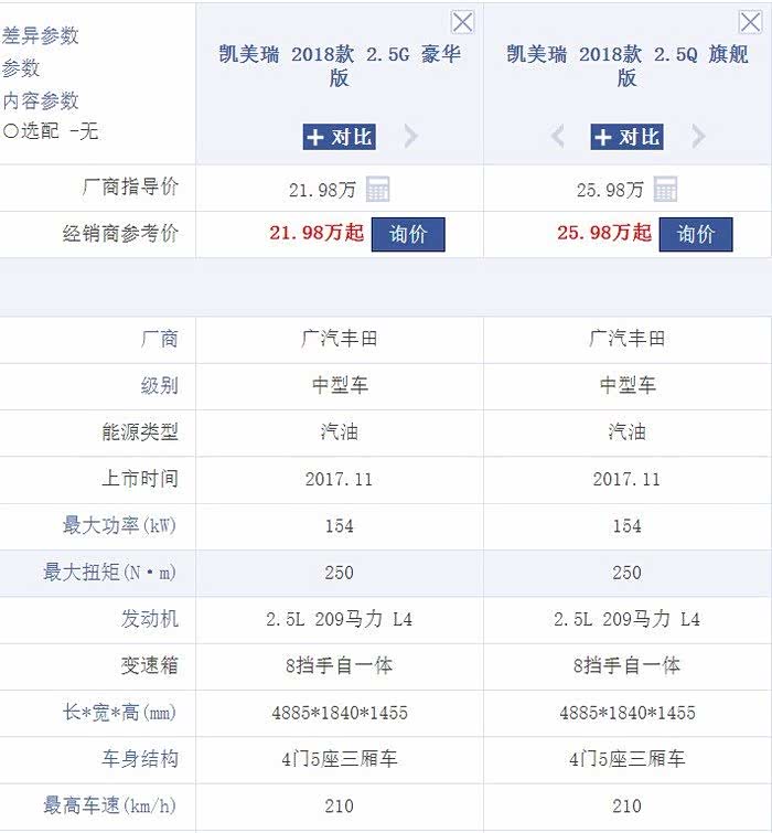

为什么第8代凯美瑞最大马力为209?
凯美瑞这辆车我也订过,后来因为计算后发现动力太差,试驾后发现确实如同自己计算的一样,要动力正常一定要油门踩的很深。
很多人说为什么Dynamic Force Engine2.5L自己降低排量,还有同级别最高的209P马力呢?
首先,为什么我要讲排量问题,排量决定的是动力,
所谓动力就是扭矩,
最大马力是什么呢?最大马力决定的是最高时速。
所谓动力就是扭矩,

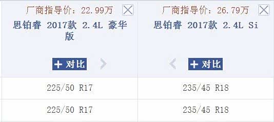

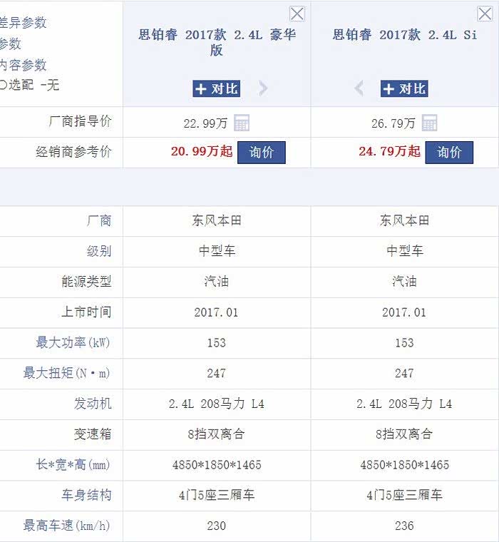

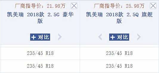

思铂睿只有208马力,比凯美瑞?,只用R17轮毂就有230最大时速,
用R18轮毂的时候是236最大时速。
一辆车的最大时速与最大马力和轮胎最大外径有关。

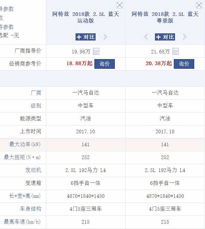

马自达和凯美瑞其实是一样的发动机技术,
虽然同样是偷换概念,马自达还有点良心自称195马力,
而丰田的铁皮比较厚,自然敢自称208马力,
同为235 45R18轮胎的思铂睿和凯美瑞,最大时速思铂睿为236KM/H而凯美瑞只有210.KM/H,
(最大极速的时候凯美瑞只能爆发210km/h对应的马力,爆发不出209马力所以上不了236KM/H)

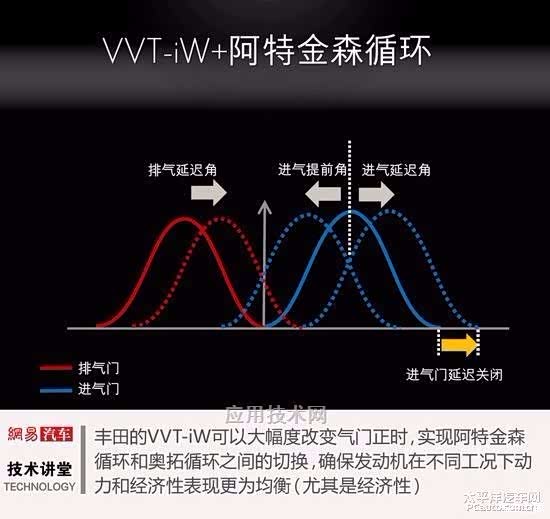

【我个人认为这个马力值是发动机的极限, 在发动机6600转速?时候,用VVTIW调整点火提前角把发动机回归到奥拓循环(也就是13压缩比)的时候可以提供209马力。
如果转速 低于6000转肯定做不了奥拓循环,因为13压缩比会导致93号汽油爆震,也就是《压缩行程》未完成?时候汽油被压燃, 会导致拉缸爆缸。
所以当最大时速的时候,发动机转速可能只有5000,而 在这个转速下,发动机根本没法做13压缩比奥拓循环爆发出与209马力相对应的动力(思铂睿208马力同条件都跑的比凯美瑞快)
