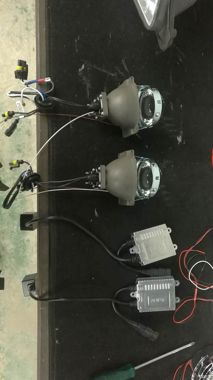

另外一种改装方式就是更换双光透镜+氙气大灯
性价比高一些就是国产套件中质量好的,要求高一些就是全新进口海拉五套件(当然还有其它品牌)咱们这里只是相对来说,不一一列举,下面大家一起来看看效果

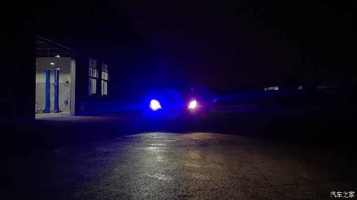

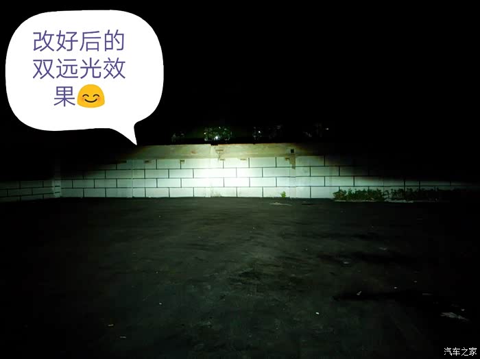

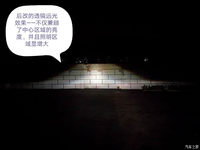

灯光对比

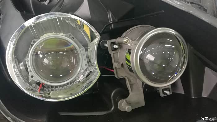

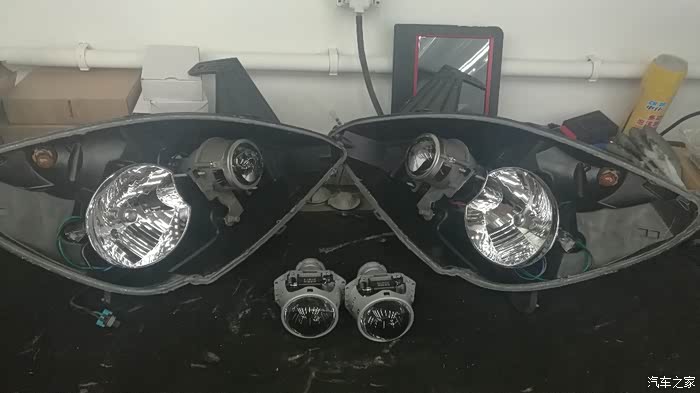

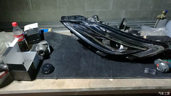

28T的大灯总成

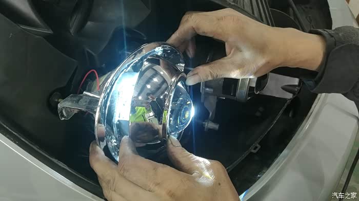

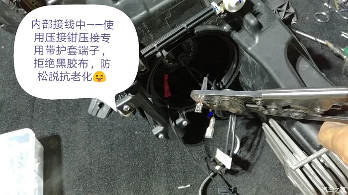

改装要注重细节,每一个小细节都非常重要

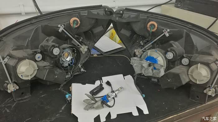

这是陆尊大灯
这是换下来的LED灯,其实LED买买也不便宜的

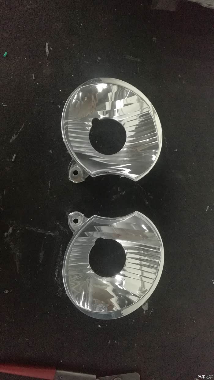

低调的灯碗,主张原车风格,不喜欢太浮夸
细节图
