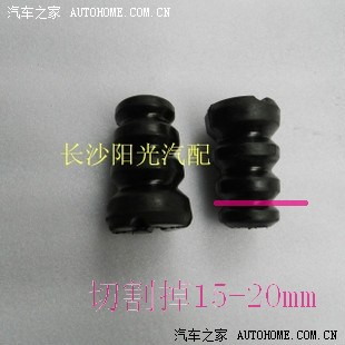

结论:弹簧软了,套在杆子上的缓冲胶已经上下都碰到了,而且还是空车的情况下。
我想是否可以给这缓冲胶来一刀?大家看怎样?

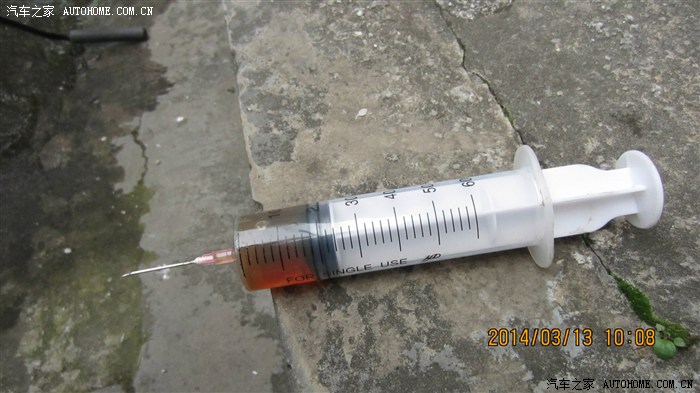

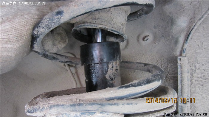

昨天没事就窜到其他论坛去看看,有发现,有人说往减震光杆上抹黄油有效果。我下午就动手搞一下,我是用注射器往光杆上射90号齿轮油,昨晚开车出去朋友那喝茶,嘿,有效果,而且是效果显著。就是不知道这效果能保持多久。

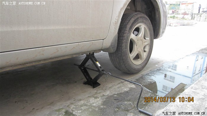

我是这样搞的:顶起前轮,不用拆轮胎。
用注射器往光杆上喷油。
效果显著,车头可以压下2cm,一弹一弹的很好。事实也证明,我原来说已经顶到缓冲胶是错误的,好在没有割掉一块。现在看来是油封干燥阻力太大。
注射器装的是90号齿轮油,比40号机耐久,不容易干。
